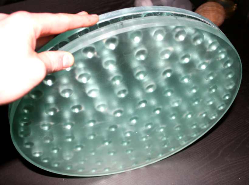

Vous connaissez certainement les miroirs hubleoptics en vente sur ebay.Certains on du baver devant sans oser les acheter.
Je pense que le rapport qualité prix est très intéressant.Pour celà j'ai testé un 14 " "sandwich" en verre ordinaire.Le verre ordinaire est équivalent au BK7 du point de vu de ses propriété thermique.Par contre il est nettement moins cher tout en proposant des performances equivalentes.Ca fait juste mieux de dire que c'est du BK7 !!!!!
Les miroirs sont livrés dans un double emballage carton avec une etiquette portant les caractéristiques du miroir : diamètre, focale ,f/d , précision en lambda sur l'onde , lambda RMS , et ratio de Steehl

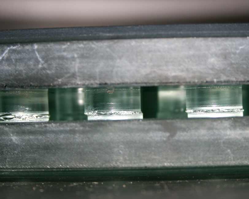

Présentation de la structure sandwich:
Cette structure permet une très bonne circultation de l'air et une mise en température beaucoup plus rapide qu'un disque plein.Le comportement du disque à la déformation est identique à un disque plein.Je n'ai pas constaté de comportement "bizare" par rapport à un disque traditionel.
En pratique , l'avantage de la structure alvéolée est flagrant.L'instrument se met très vite en température malgré la masse du miroir et surtout le matériau qui demande un temps de mise en température plus long que du pyrex ( ce qui fait que les disques en pyrex sont plus coté).
De ce coté la je suis très agréablement surpris.J'ai rapidement de bonne images en planétaire.la mise en température n'est pas plus longue que sur mon Intes 180/1800 (tube fermé).
Autre avantage le poids: le miroir est plus léger qu'un miroir plein de même épaisseur.Ce genre de miroir semble moins sensible aussi à la deformation.Bref le système de sandwich parait nettement avantageux par rapport à un disque plein.
Avec ce système je pense qu'on arrive à des performance égale à un miroir en pyrex plein de même diamètre.

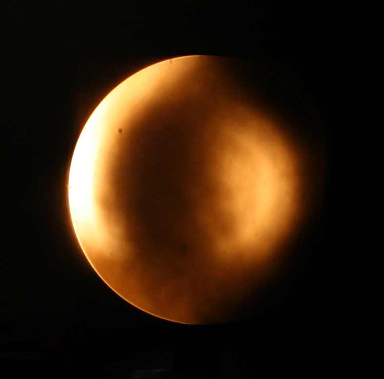

Il n'y a pas non plus d'astigmatisme flagrant sur ce modèle.On remarquera tout de même un défaut de surface mineur dans le premier tiers du diamètre.Une bosse annulaire à la manière d'un anneau d'une tringle de rideaux.Bref çà a peu d'incidence sur la qualité de l'image.

J'avais envisagé d'acheter un miroir chez eux, mais j'avais été nettement surgelé par le foucaultgramme d'un de leur 10" ou 12" (standard) posté sur cloudynight: un astigmatisme a faire fuir, et des rapports de surface tres ravagées.
On dirait que la c'est un peu mieux, prix oblige.

A y regarder de plus près, je m'interroge sur la qualité réelle de ces optiques. Les bulletins donnent du L/8 à L/10 PTV avec des mesures sur un seul rayon (!) et seulement 5 à 7 points, ... Pire, ils nous calculent un RMS et un strehl à partir de ces données, ce qui dénote d'un certain manque de sérieux pour ne pas dire autre chose. Certes ce n'est pas cher, mais j'ai l'impression qu'il n'y a pas de miracle, on en a pour son argent, ... mais pas forcément plus. Quant au concepte en lui même je n'arrvie pas à me faire un avis, il faudrait demander l'avis d'un ingé en optique pour en savoir plus.

Clairement il ne faut pas s'attendre a avoir un JML ou un mirosphere a ce prix. Déja un l/4 et pas d'astigmatisme au mini.
Bon la poste m'a fait un sale coup: colis marqués comme présentés par usps, mais un seul avis de passage, bien sur le secondaire :cry:
D'ailleurs une petite frayeur avec ce secondaire, il a une aluminure haute reflectivité, mais differente du traitement hi-lux: la reflexion sous angle normal donne une image jaunatre, alors qu'a 45° tout rentre dans l'ordre, un peu surprenant au deballage...

Bien sûr, les caractéristiques réelles des miroirs Hubbleoptics sont loin d'être celles qu'ils annoncent, mais ces miroirs restent tout de même de bonnes affaires paraît-il (pas au prix où ils l'annoncent sur leur site bien sûr).
Voici un lien vers un post de cloudy nights où un astram a fait contrôlé son miroir.
http://www.cloudynights.com/ubbthreads/showflat.php/Cat/0/Number/2466228/page/0/view/collapsed/sb/5/o/all/fpart/1/vc/1
