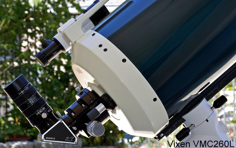

Christian--> il y a le VMC260L , par contre on retrouve le système de map par mouvement du primaire comme un sc classique :confused::
Sur cette photo l'auteur a rajouté un crayford...
Seb
