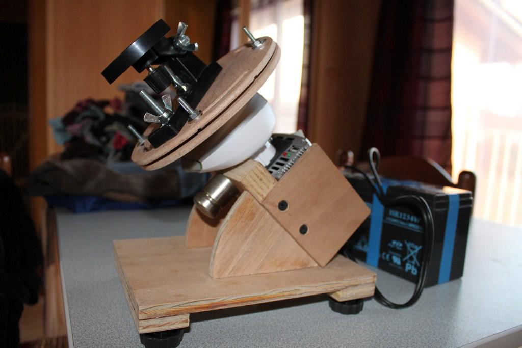

Salut tout le monde :)
et bin moué, je me suis laissé tenter ;)....
je me suis lancé dans la conception du biniou car il est vrai que j'ai trouvé l'idée absolument géniale :)...
et je n'ai pas honte de le dire, je me suis appliqué à copier le concept......honteusement :be:...
bref j'ai eu énormément de mal à trouver d'une part un programmateur "mécanique" suffisamment solide et compact pour le projet en question.....
et j'ai trouvé dans une enseigne de grande distribution dont l'emblème tst un ptit oiseau , un superbe programmateur à 7€95 IDEAL pour ce travail :b:....
en fait c'était le moins cher...
Ma grande inquiétude se situait sur le fait que la bague tournante supporte le poids de l'APN sans se voiler ni bouger...
je vous le dit....celui ci est impeccable....j'ai testé avec l'APN dessus (eos 550D) et ça bronche pas :be:
Je vous joints une chtite photo et vous posterai le lien sur mon 9 Gigas pour le détail du démontage etc.....etc.....

bonbenvoila :)
je viens de me peler les genoux pour tester un peu tout ça.
constat :
1 - le programmateur supporte parfaitement la charge de l'APN sans broncher.
Aucun dérapage aucune torsion :be:
2 - la mise en station (approchée) à l'aide du laser vert est un jeu d'enfant ...le rayon sur polaris et "hop" ;)
3 - le suivi maintenant....et bin je suis bluffé :b:.....honnêtement j'y croyais pas mais j'ai shooté une étoile au hasard en mode "bulb" sur 1minute....OK la map est inexistante et l'étoile ressemble à une pièce de deux euros :be:...MAIS MAIS MAIS .....elle est restée parfaitement ronde .aucun filé / flouté / décalage....NICKEL !!!!:wub: (si vous mettez la photo à 100% vous verrez même la tache d'Airy )
(je vous joints un lien vers la brute sur mon 9GIGAS (attention 16 Mo la photo) ... vous pourrez voir le temps de pose dans les propriétés exif .
http://9giga.sfr.fr/n/50-17/share/LNK89814f546fa9bbebc/
4 - une dernière chose:je pensais qu'il y aurait au moins des vibrations mais rien du tout ...:)
Conclusion :
5 bout de CTP du fond du garage
1 batterie de récup provenant d'un onduleur HS
1 convertisseur 12/220 150Watts achetés 15 € sur ebay il y a 3 ans
1 programmateur 7€95
1 peu d'huile de coude :be: (4heures de bricolage agréable)
Total : 22€95 :D:D
finalement j'achèterai pas ma Losmandy cette année :be:
Modifié par astrocloclo

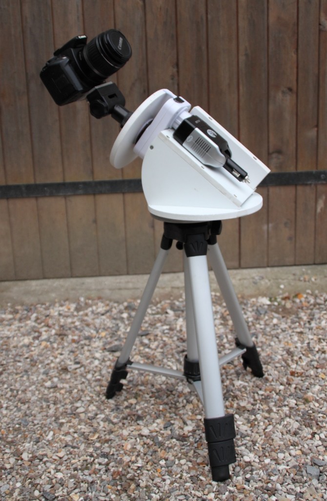

Déterrage du post.
J'ai tellement trouvé cette idée simplement génial, que je mettais promis de la réaliser dés que j'aurai cinq minutes.
Voilà c'est fait !! J'ai repris l'idée de Astrocloclo avec le convertisseur 12V/220V, sur le terrain c'est plus pratique, le support à été réalisé en Komacëll de 10mm, c'est du pvc extrudé, ça se travail comme du bois.
Le montage à parfaitement supporté l'apn Canon 350D, un petit contre-poids d'environ 60 grammes à été ajouté sur le support afin de compenser le déport de l'apn.
Je joins une photo du montage et l'image de test effectué sur la constellation de Cassiopée, 24 images d'une minute à 800 iso objectif de 35mm et apn non défiltré.
Un lien sur le montage : http://www.astrosurf.com/phtranquille/startrak_1541.htm
Vraiment une super idée ce bricolage, coût total de l'opération 20€, et ça marche nickel !!.
Merci pour la super et belle réalisation,
C'est vraiment simple à fabriquer et ça marche super bien !!;)
Merci à ChiCyg pour son astuce, vraiment bien !
Philippe.
C'est vraiment sympa, je pense que je vais en faire un, j'ai un prise programmable suédoise qui traine ;) (vendu par 2 a 3€ si mes souvenirs sont bons) Par contre, on peut espérer aller jusqu’à quelle focale, 200mm c'est peut être tendu pour les filet en CP, par-contre pour des VL ça doit être bien ;)
