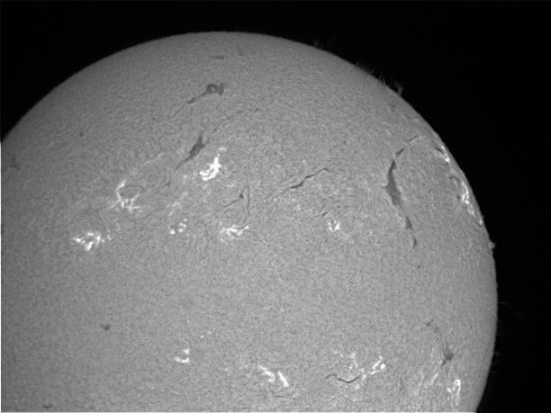

Bonjour voici mes dernieres acquisition de notre soleil le 8 janvier 2012:
Coronado Solarmax II 60mm avec Barlow televue X3 et SPC900
La meme avec un peu de couleur sous iris:
Attention pour celle ci acquisition en milieu d'apres midi pas mal de turbulences et aussi pas mal de mistral et il faut penser qu'il y'a en plus une barlox X3:
Michel
Siteperso
http://astro66laroutedesetoiles.perso.sfr.fr/pages/4.html
Modifié par mcn66

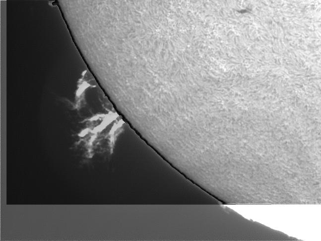

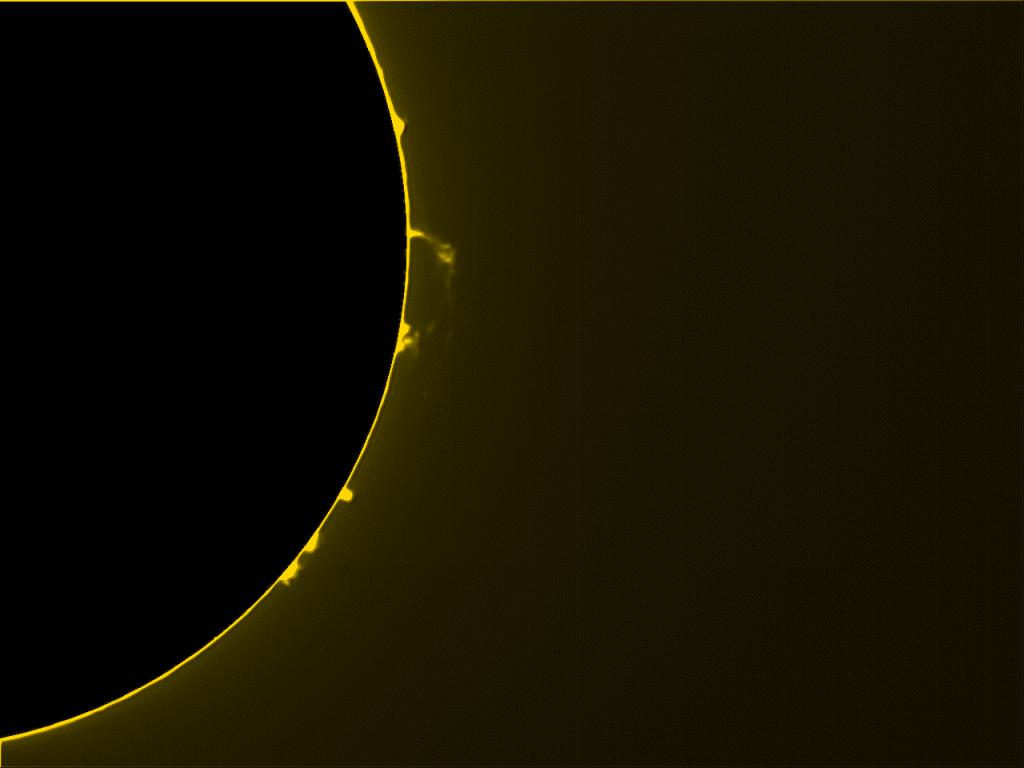

Bonjour a tous
Du soleil dans le sud autant en profiter:
Soleil le 11/01/12:
Soleil du jour ce jeudi 12/01/12:
Vu globale pour reperer les protus:
Barlow X2:
Barlow X3:
lien:
http://solardatabase.free.fr/tableau.php
Michel;)
Modifié par mcn66

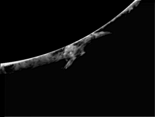

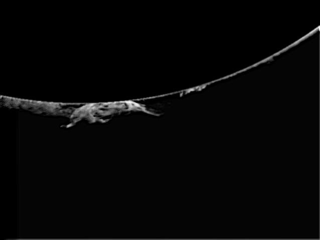

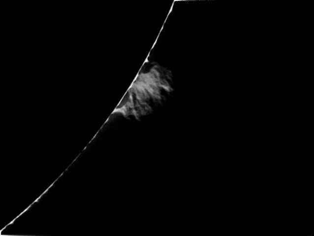

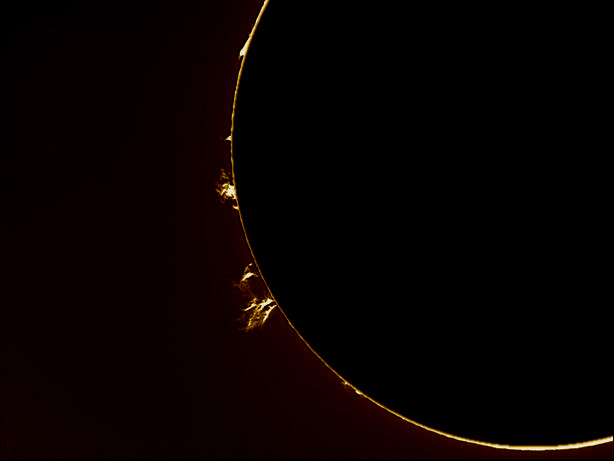

dmk41 au foyer de la LS35 vers 13h20 cet après midi :
et une petite animation est en cours de traitement ... :)
a+
stéphane

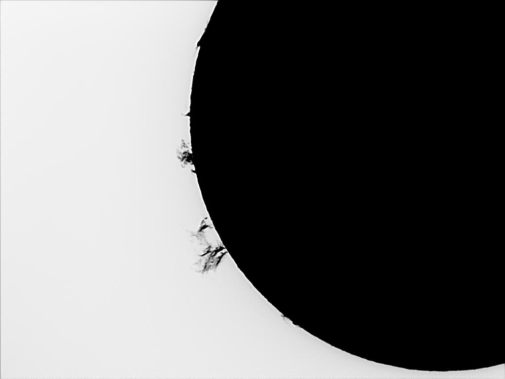

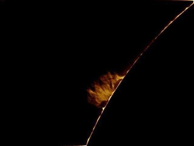

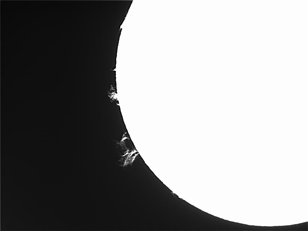

Effectivement belle protu, je prefere la premiere miniature , tu devrais y mettre un effet coronographe.
Michel:)
Merci, je publie ta version :-) qui est effectivement très bien, et tu m'as donné envie d'essayer d'inverser les niveaux.
merci michel !)

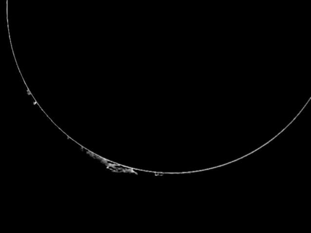

viens de jeter un oeil aujourd'hui : encore plus calme qu'hier le soleil !
des protus pas très brillantes, même si l'une est assez étendue! :)
a+
stéphane

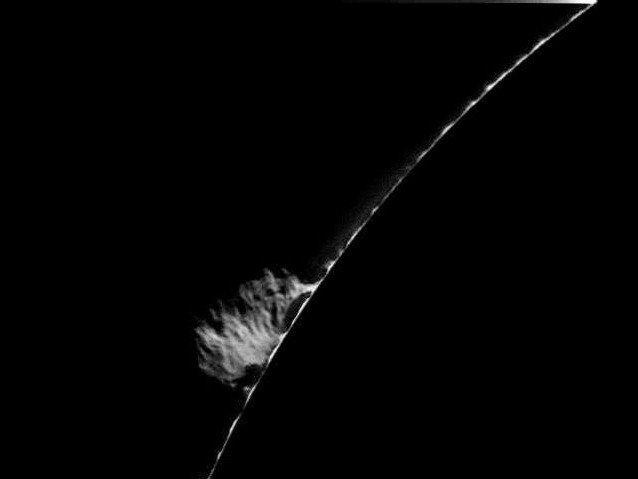

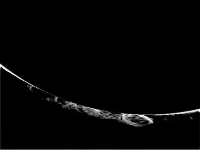

yen a une pas trop mal, mais elle n'est quand même pas très contrastée .... dans mon 35mm! :D
sinon, l'animation faite hier
54 films de 20s toutes les minutes entre 12h22 HL et 13h17 HL
traitement registax, photoshop et virtualdub
gif réduit à 50%
malheureusement, il n'y eu ni explosion, ni grande évolution des protus durant cette période .... mais la full en xvid laisse quand même voir quelques détails qui bougent! :)
xvid à 5fps (230Ko)
