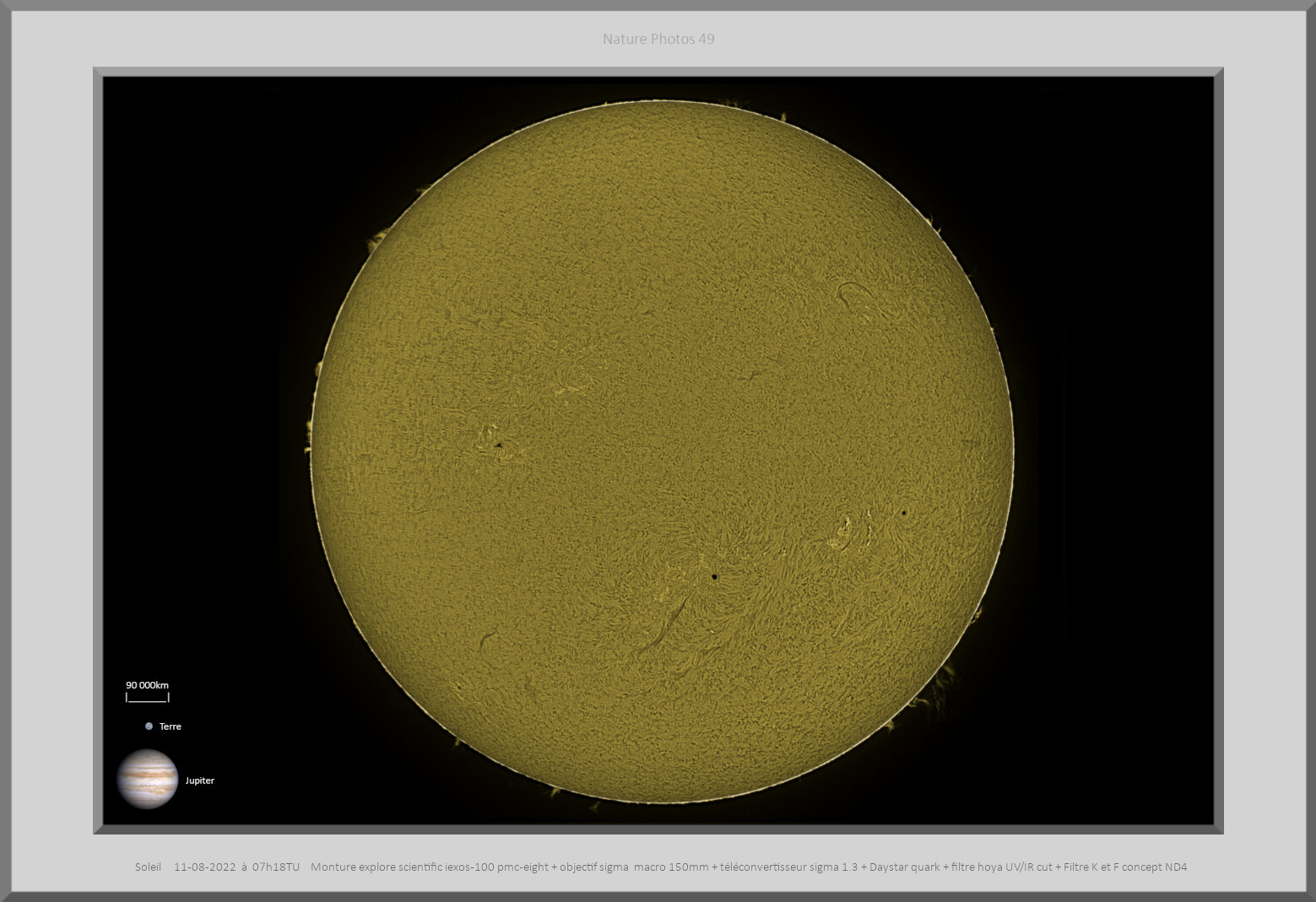

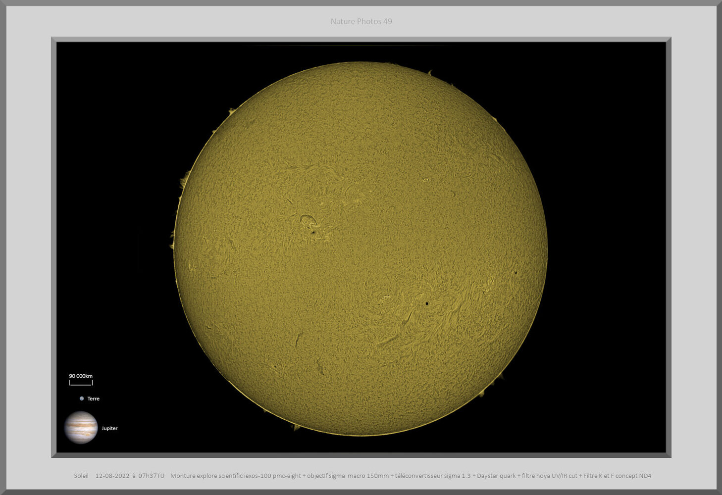

il y a 59 minutes, Nature Photo a dit :
J'aimerais bien donner un effet 3d. Mais pour le moment je n'ai pas trouvé comment.
Si tu parles du vignetage - le fait que le disque baisse en intensité sur les bords par rapport au centre, comme sur mes photos et celles de quelque uns - ça ne correspond pas vraiment à une réalité physique et ce n'est pas vraiment recherché, c'est plus un artéfact de la méthode de traitement et on fait avec pour pas avoir à trop s'embêter 🙂
Moi par exemple je règle l'histogramme sur IMPPG pour faire ressortir les protus en même temps que le disque, et le fait que ça rende sombre le bord du soleil est un effet secondaire de la méthode employée. Je pourrais tenter d'en trouver une autre mais pour le moment je cherche surtout le plus efficace, afin d'avoir un workflow rapide qui me permette de me motiver à sortir le matos le plus souvent possible quand il y a du soleil 😄  Au début avec les toutes les galères ça me prenait une matinée entière pour la prise de vue, et une soirée entière pour un traitement, du coup je réservais ça aux jours où j'avais le temps! Maintenant j'arrive à faire toute la prise de vue (installation et rangement compris) en 1h20 environs et à traiter une image en quelques minutes, ça permet d'en faire plus souvent.

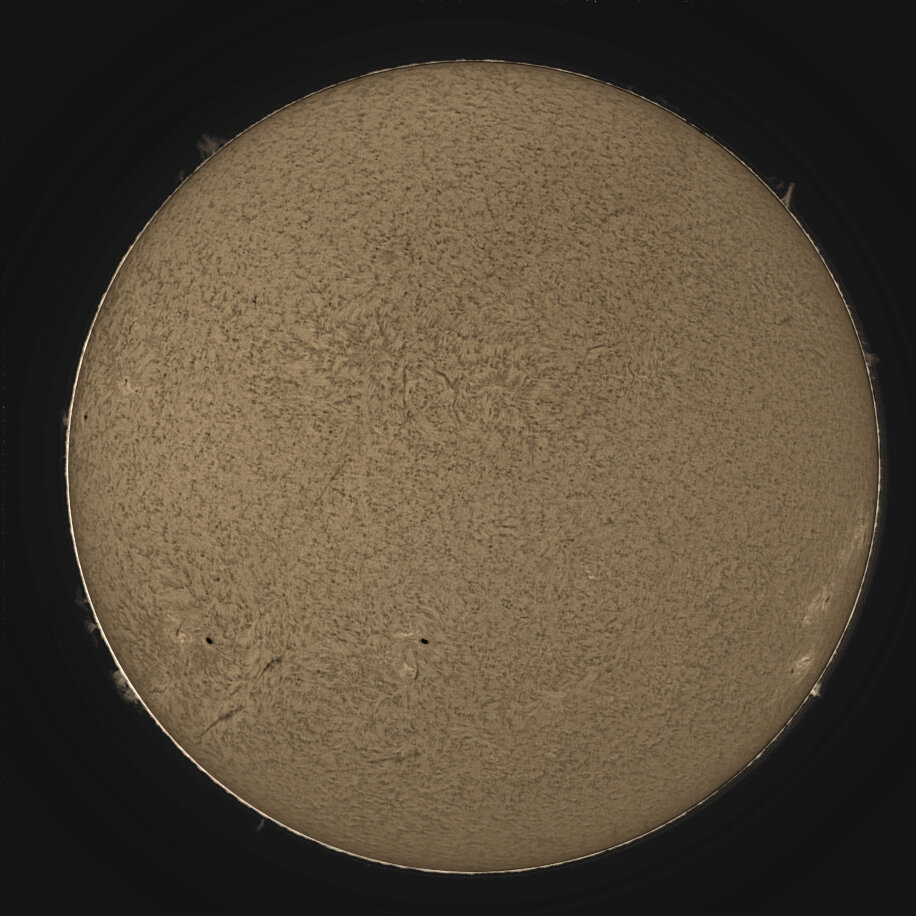

Exemple chez moi:
Brute d'empilement:
Ya pas vraiment cet effet! Ou très peu marqué.
Si je fais une courbe en S classique sur l'histo ça me monte mes contrastes (et accentue déjà l'effet, mais pas encore trop); mais je ne vois pas les protus qui sont trop faibles:
Pour les avoir je suis obligé de créer un pic sur les lumière basses, ce qui pour le coup accentue considérablement l'effet:
Une solution serait sans doute de générer deux images et les recoller ensuite sous Photoshop mais c'est plus fastidieux 🙂

Il y a 14 heures, LucaR a dit :
Ah bon? Je pense plutôt que l'assombrissement centre-bord est bien une réalité physique (même si le traitement peut l'accentuer) : http://www.astrosurf.com/rondi/obs/shg/limb_darkening.htm
Sinon, pour faire ressortir les protus sans toucher au disque  la fonctionnalité "ton foncé/ ton clair" de photoshop est certainement ce qui se fait de mieux. (l'équivalent existe peut être dans the gimp ou darktable)😉🙂
a+
Stéphane
Modifié par stef41
Il y a 2 heures, stef41 a dit :
En effet, mais c'est ce n'est pas aussi marqué/visible que ce qu'on voit sur les photos traitées. Sur les brutes c'est même quasi imperceptible à l'oeil nu.

Je suis sous gimp. C'est pas simple de faire l'effet 3D 😋. J'ai obtenue un premier résultat mais bon ce n'est pas encore ça 🤯
Merci pour l'aide, ça m'a bien aidé.

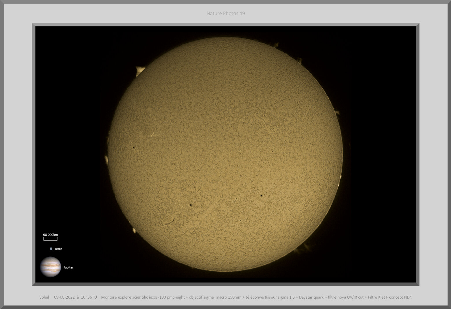

Le soleil ce matin. Gros coup de chance environ 15' de ciel bleu entre 2 pluie et orage. 5 minutes pour installer le matos et de 2000 images puis retour de la pluie.
Pas mal de chose à sa surface. Dommage je n'ai pas eu le temps de faire des images avec la lunette 100-600.
Traitement standard et effet de relief.

Sublime 👍
Par contre tu as une erreur dans ton cartouche, ta caméra doit être la 183MM et non la 184MM 😉

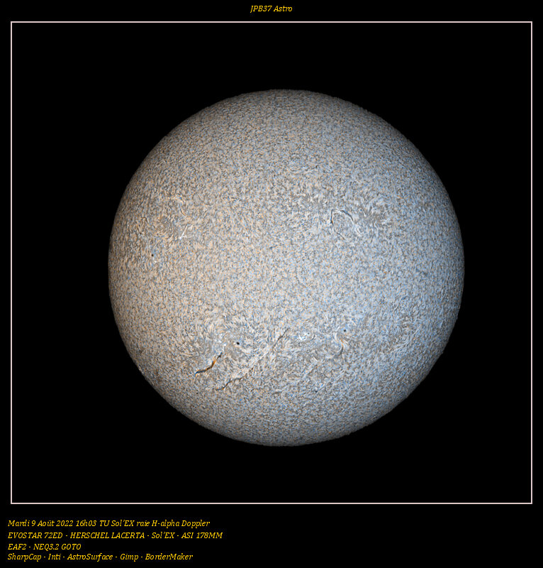

Quelques images simples du soleil cet après-midi, vu le ciel nuageux j'ai préféré laisser le Sol'Ex au repos.
2022-08-25-1333_5-U-Continuum-2_lapl5_ap1743-gimp-w.thumb.jpg.3a5597abbbefd9fe2b7727a2c1d0ee90.jpg
2022-08-25-1444_0-U-Continuum-8-gimp-w.thumb.jpg.8348f10d72cd042028fad5b599021387.jpg
2022-08-25-1452_9-U-Continuum-9-gimp-w.thumb.jpg.ba7dfeac62b5d9b32ce397ca9c35133d.jpg
