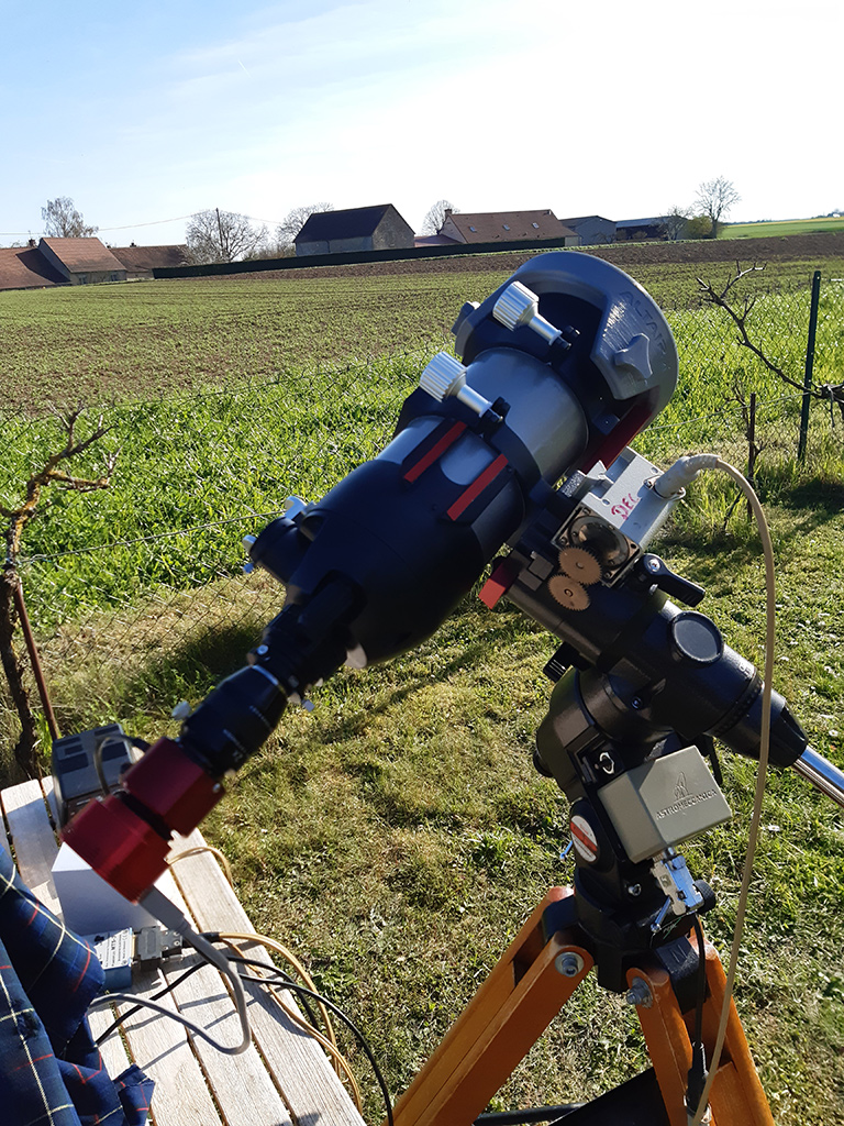

bonjour à tous,

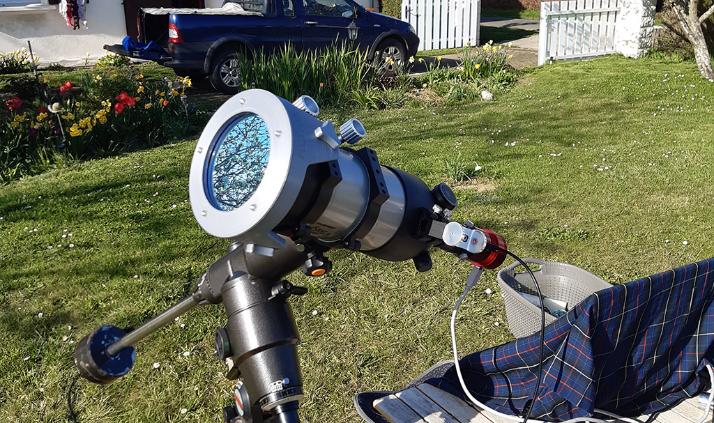

Second essai du quark chromo derrière mon vieux Nexstar 4 (Mak 102/1325) en ce 5 Avril.
l'ensemble ressemble à ça avec un filtre D-ERF Altair à l'avant :
S20230405--DERF-mak102-telex2-chromo-asi178mm-01.thumb.jpg.a8a195bd82b0ccb172b6094cb012e354.jpg

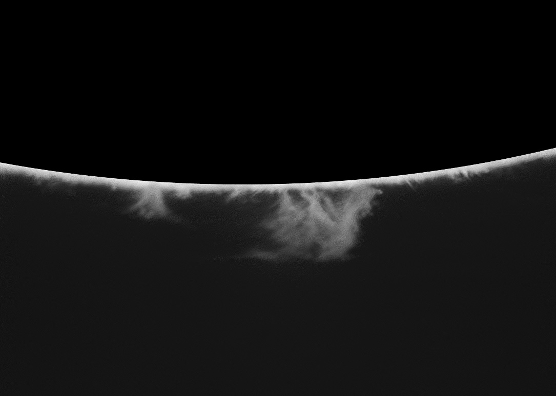

et quelques images prises avec la zwo178mm en binning 2
S20230405-15h26UT-DERF-mak102-telex2-chromo-asi178mm-b2.jpg.91acc4bacb58ef7871ec065cd4f24fc6.jpg
S20230405-15h29UT-DERF-mak102-telex2-chromo-asi178mm-b2.jpg.b3aeb93199ceb0d9235cd61965b0a2f4.jpg
S20230405-15h35UT-DERF-mak102-telex2-chromo-asi178mm-b2.jpg.5e104705a6f66f8193a7b12a8f2a3b76.jpg
S20230405-15h33UT-DERF-mak102-telex2-chromo-asi178mm-b2.jpg.2024056dad466ce9974ec479f0e25db3.jpg
S20230405-15h32UT-DERF-mak102-telex2-chromo-asi178mm-b2.jpg.7d7d02d31cd8f1d686501a51528d4463.jpg
S20230405-15h31UT-DERF-mak102-telex2-chromo-asi178mm-b2.thumb.jpg.cda3787ae0ad7e27fa3551db05511e88.jpg
S20230405-15h24UT-DERF-mak102-telex2-chromo-asi178mm-b2.thumb.jpg.f75d1ff6ab9ef43bed0eabd0bebc44c6.jpg
 j'espère que je vous proposerais bientôt une belle animation de protubérance avec cette config prochainement. :)
a+
stéphane
  • J'aime 7

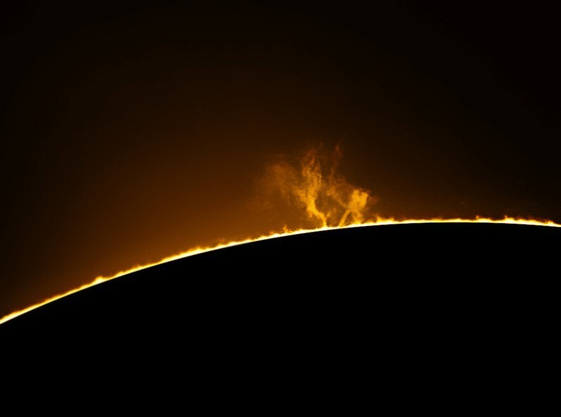

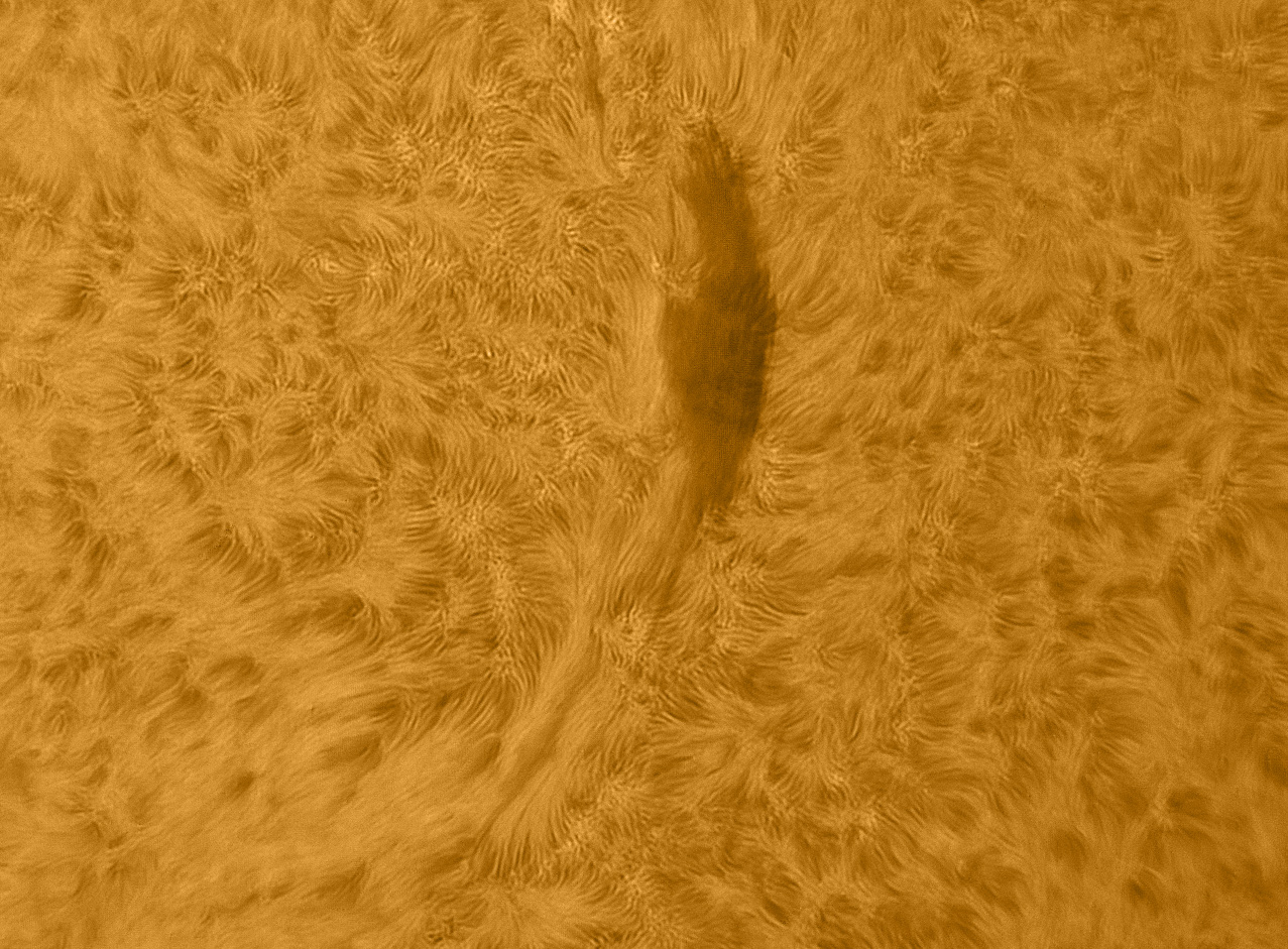

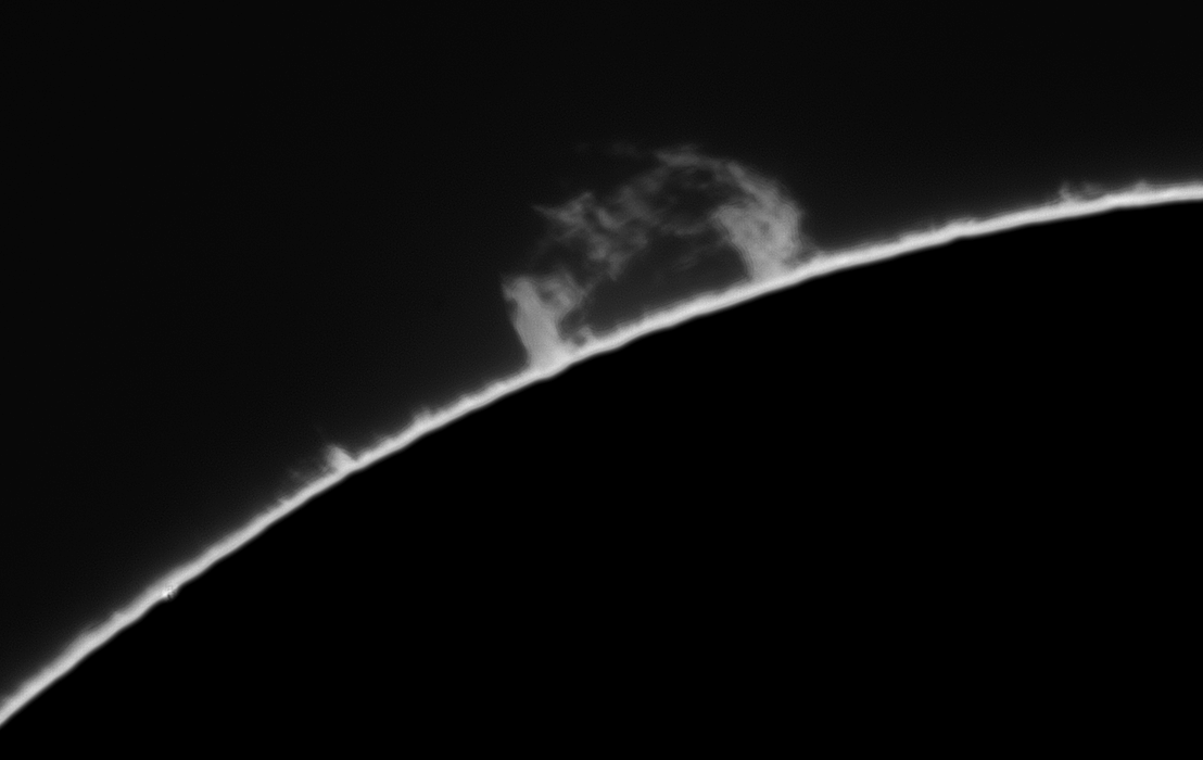

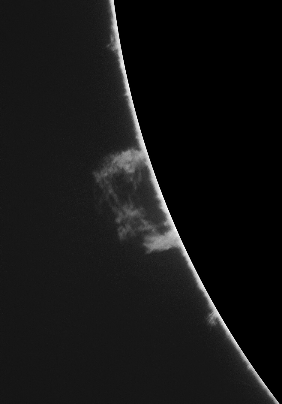

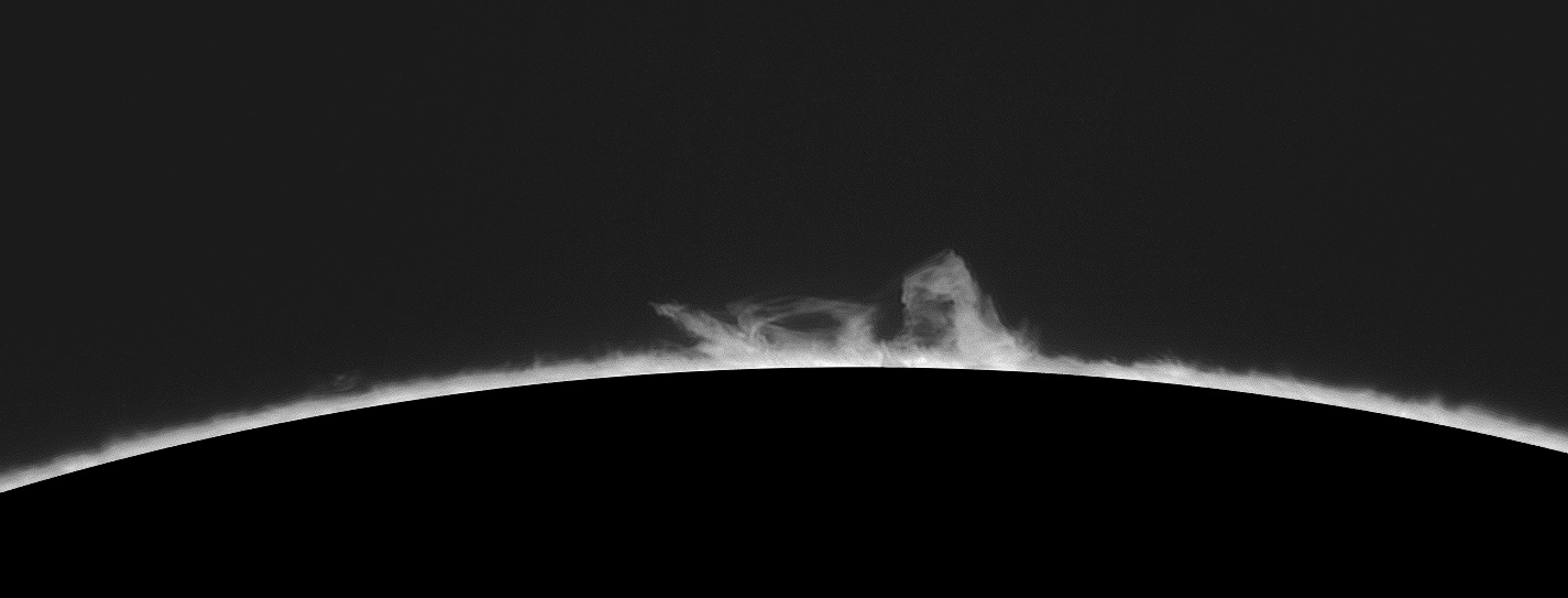

une jolie petite protubérance en arche aujourd'hui
Lunt LS50+ASI178MM (crop)

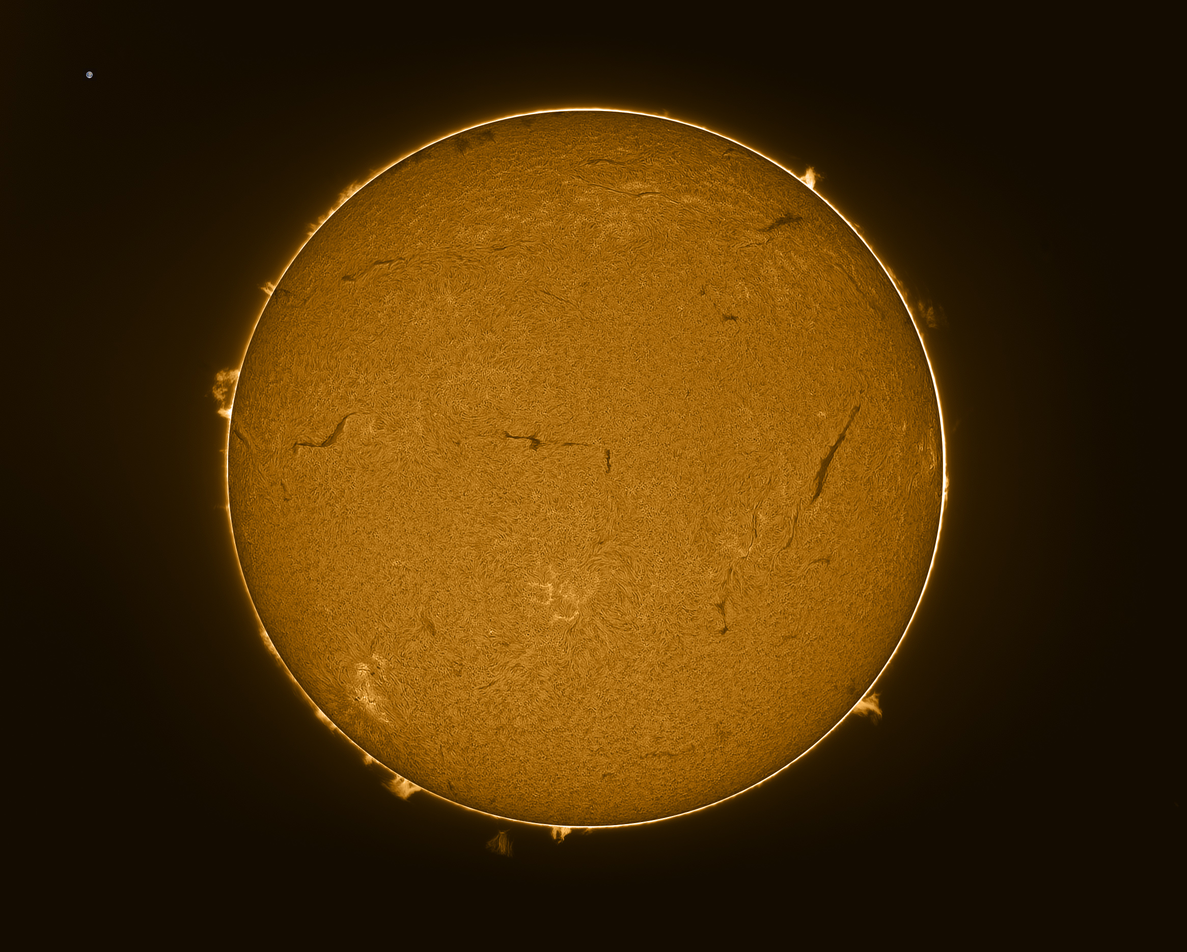

Et le soleil en entier. Même setup (mais pas crop)

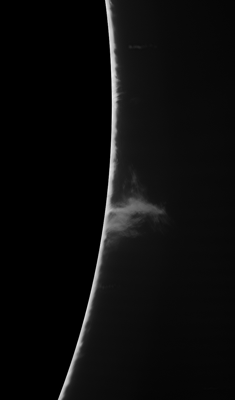

de bien belles réalisations , bravo à tous .
ma contribution du 7 avril  , le décalage important vient de l'autoguidage sur la tache plutôt que sur le limbe
en haut à droite un pchittt!
Paul
Modifié par banjo

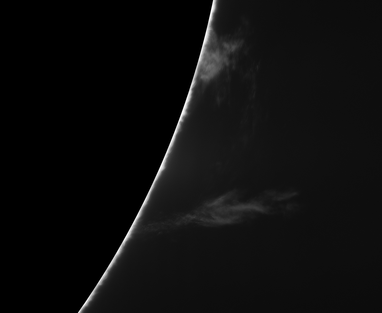

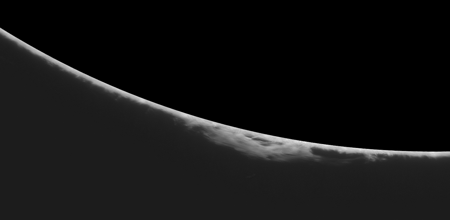

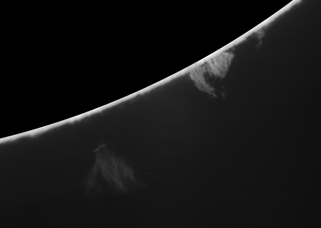

bonsoir à tous,
A la fs60 muni de son sm40 double stack, BF10, glasspath x1.7 et zwo178mm vers 11h40 HL ce 8 Avril
S20230408-09h38UT-sm40DS-fs60-bf10-gpx1.7-asi178mm.thumb.jpg.29d4d441142a97a4476d8da106a3d6c4.jpg
S20230408-09h39UT-sm40DS-fs60-bf10-gpx1.7-asi178mm.thumb.jpg.d4dd8164dc9eeb8c0e76468dced53a27.jpg
Et au mak 102 / 1325 avec D-ERF, focal extender x2, quark combo chromo et zwo178mm en binning 2 vers 14h45 HL
S20230408-12h44UT-DERF-mak102-telex2-chromo-asi178mm-b2.thumb.jpg.632df123ba53ce721ea159ddcdb38ac8.jpg
S20230408-12h46aUT-DERF-mak102-telex2-chromo-asi178mm-b2.jpg.ff604ae975cd917392f339be9e9cfc53.jpg
S20230408-12h46bUT-DERF-mak102-telex2-chromo-asi178mm-b2.jpg.d27e2b207b28a593d575340b7acdedfb.jpg
S20230408-12h47UT-DERF-mak102-telex2-chromo-asi178mm-b2.thumb.jpg.a881bd5eadd22ce22fc338d4722efe43.jpg
a+
stéphane
Modifié par stef41
  • J'aime 8

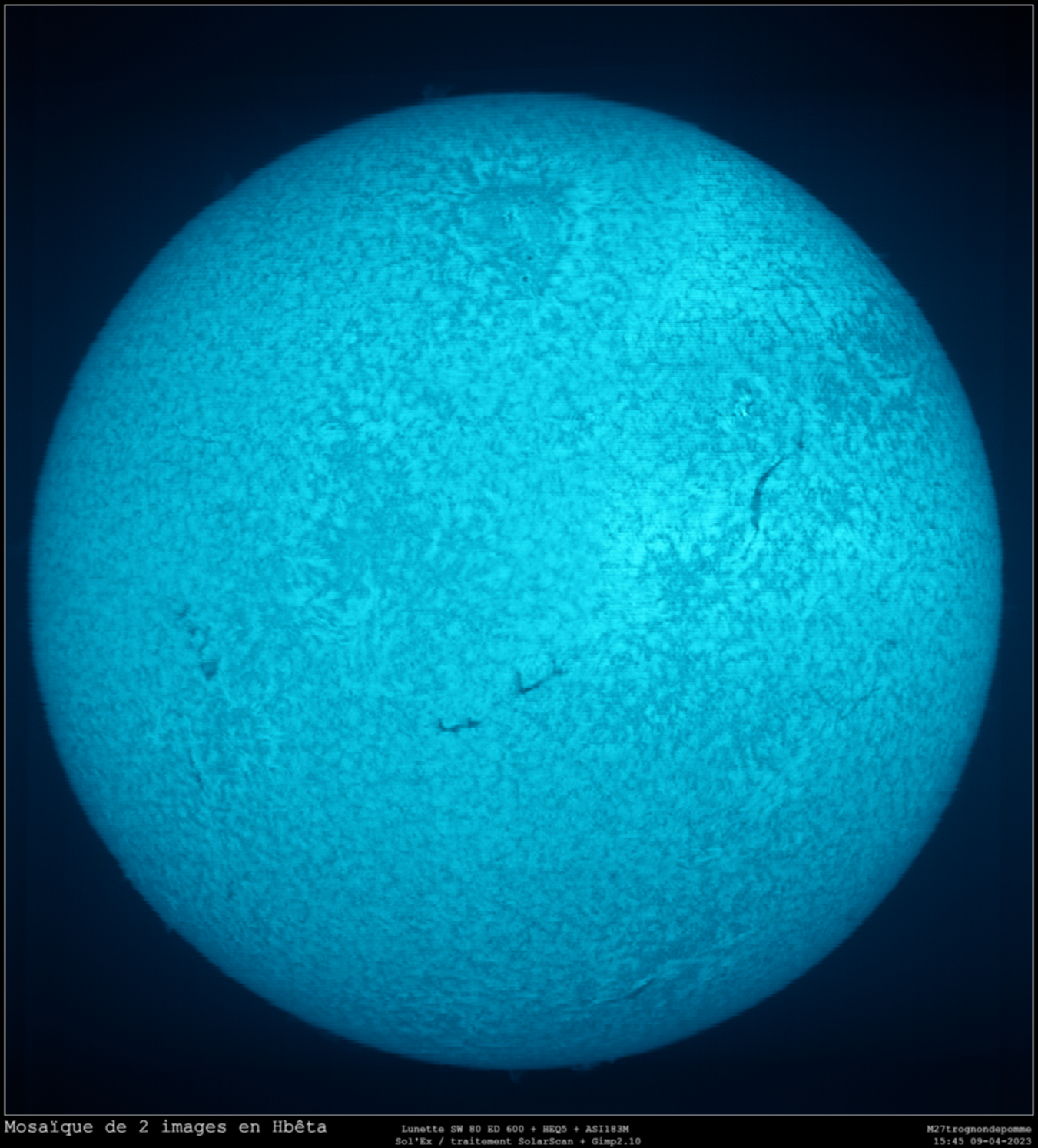

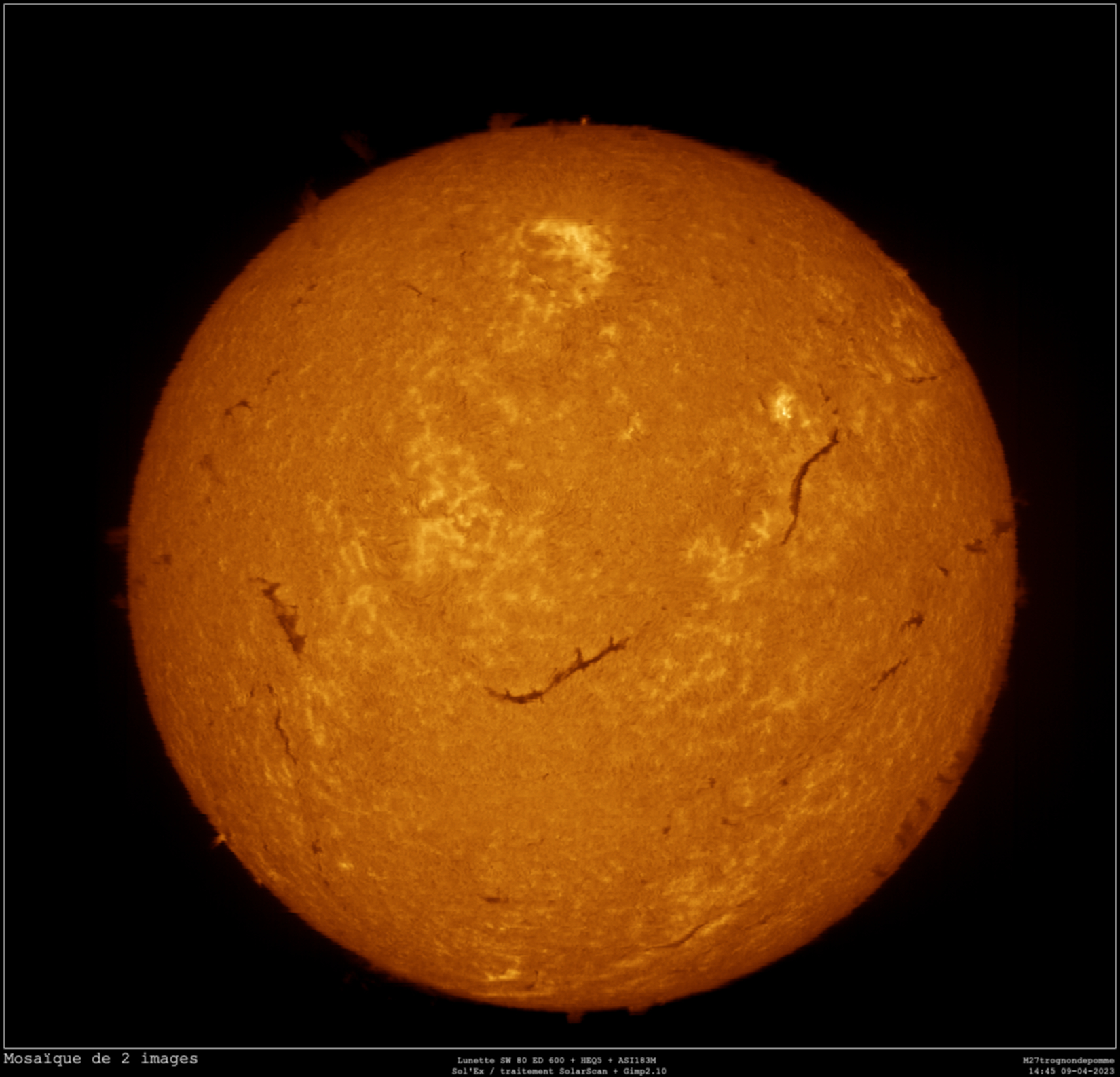

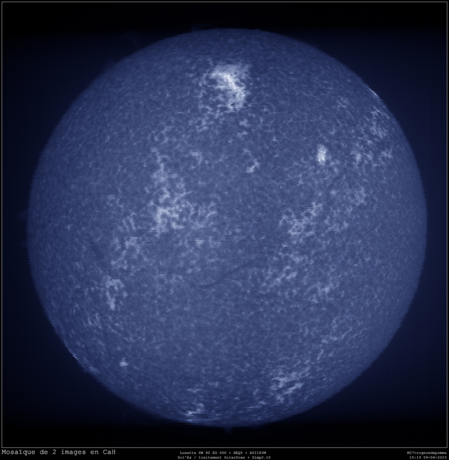

Voici mes œufs de  Pâques faits cet après-midi avec le Sol'ex et  la lunette Sw 80ED/600.  Avec une focale de 600mm, j'ai du faire des mosaïques de 2 images pour  obtenir le disque solaire en entier.
Les conditions étaient  bonnes  pour  l'image en  Ha  après le ciel s'est voilé :( .
Modifié par m27trognondepomme
  • J'aime 10

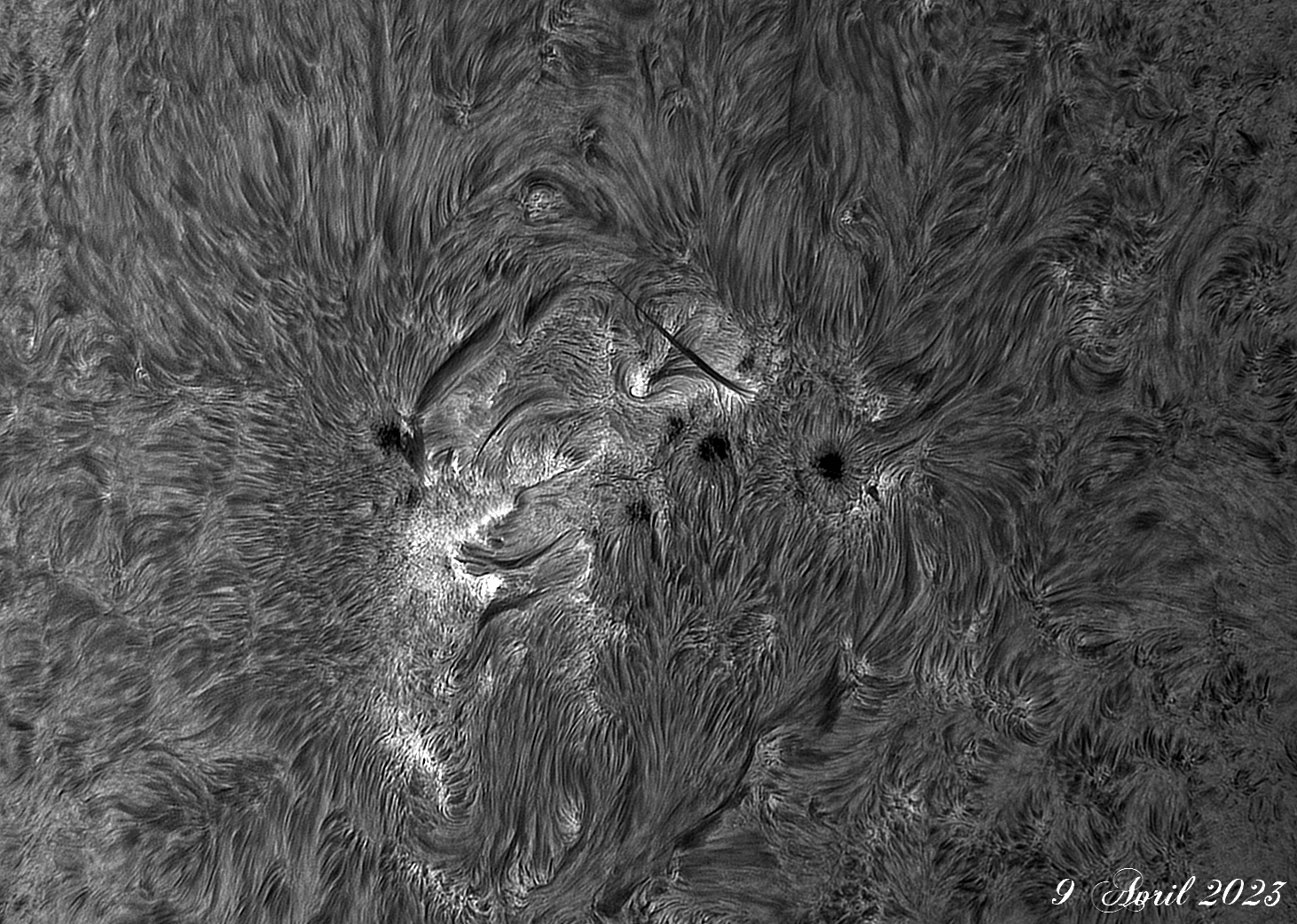

Bravo @m27trognondepomme, surtout pour les images en calcium, j'avoue avoir beaucoup de mal dans avec cette raie ☹️
Je me posais même la question de désaluminer mon Newton 150/750 qui dort dans un coin 🤔
  Le 09/04/2023 à 17:06, m27trognondepomme a dit :
Voir davantage
belle série ,
j'arrive déjà pas à comprendre sans mosaïque alors là je suis largué  , comment avec des lignes on peux faire une mosaïque  :bang:
Paul
Ps: tu crois qu'avec la 200mm et 1.8m de focale  ça pourrait se faire ?????
c'est la période où j'inverse .....
Modifié par banjo
  • J'aime 3
  • Merci / Quelle qualité! 4
  Le 09/04/2023 à 17:28, banjo a dit :
Voir davantage
La  limitation pour  obtenir le soleil en entier est lié à la fente de  4.5mm. C.BUIL explique sur son site  que  la focale max. du Sol'Ex est 485mm mais il prend une marge  de 10% soit environ 450mm. Pour  imager en 2 images,  la focale doit être < 900mm. Avec ta focale, il faudrait faire entre 4 et 5 scans. Après,  je ne sais pas comment INTI se comporterait  avec les scans comportant une petite portion de soleil  pour recréer les morceaux de soleil. Il faudrait poser la question V.Desnoux.
Pour ma  part, j'utilise  mon logiciel pySolarScan qui a  un  mode manuel pour forcer la détection de bords , de la sélection de la raie. Il pourrait peut être réussir en  mode  manuel ( à tester).
L'autre solution serait d'avoir une fente plus grande  par ex 12mm comme dans  le système de Thesmiths: http://www.astrosurf.com/topic/160368-spectrohéliographe-h-alpha-2-mars-2023/ . , http://www.astrosurf.com/topic/160327-document-de-spécifications-des-fentes-en-chrome-sur-quartz/?tab=comments#comment-2271673

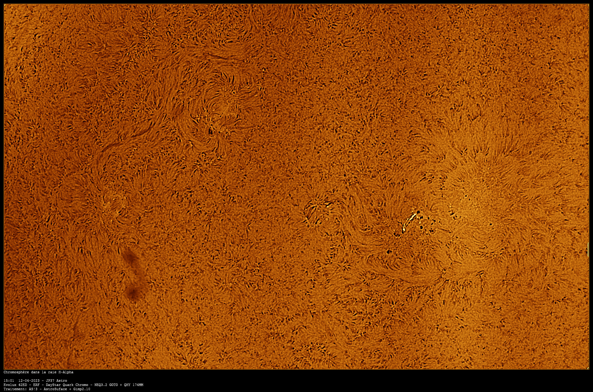

Bonjour, j'ai reçu hier mon DayStar Quark Chromo, et alors que je pensais la journée foutue pour faire un premier test, j'ai pu avoir des moments d'éclaircies en milieu d'après-midi. J'ai fait quatre acquisition, et voici les résultats.
J'ai incontestablement un problème de tramage, si quelqu'un d'entre vous à des solution je suis preneur. J'ai utilisé une QHY 174MM, j'ai laissé le potentiomètre sur la position médiane, je ferais des tests sur d'autres positions quand le ciel m'en laissera le temps. Acquisitions avec SharpCap, traitement avec Autostakker, Astrosurface et Gimp.
2023-04-12-1455_5_Daystar_Chromo_l4_ap1781-gimp-w.thumb.jpg.c2c3117271185ba0ed6f48c412624e5b.jpg
2023-04-12-1457_8_Daystar_Chromo_l4_ap836-gimp-w.thumb.jpg.cce7552f67e097386a5164486c507b79.jpg
2023-04-12-1501_4_Daystar_Chromo_l4_ap2488-gimp-w.thumb.jpg.744db73da1437940fd2ca02534637feb.jpg
  • J'aime 5
  Le 13/04/2023 à 10:08, Nature Photo a dit :
Met du tilt à ta caméra.
De mon côté je doit être à un bon 5 degré d'inclinaison.
Voir davantage
je  plussoie : ça ressemble à des interférences de type anneaux de Newton
Pour ma part,  je  règle ce  problème en desserrant plus  ou moins la caméra QHY174 dans le  porte-oculaire. Mais ça doit dépendre aussi de la caméra car  avec l'asi183 , j'ai plus de  mal à supprimer ces interférences en utilisant cette astuce.
bonjour à tous,
j'ai exactement la même chose sur une de mes 2 ASI 174MM , l'inclinaison ça marche moyen , voir pas trop , donc flats obligatoires
Paul
tu peux tenter un flat synthétique ,si ça enlève les bandes , ça n'enlève pas la poussière à gauche.
Modifié par banjo
Merci @Nature Photo, @m27trognondepomme, @banjo pour vos réponses.
J'ai une bague de tilt devant ma caméra, mais dois-je faire l'inclinaison dans un sens précis?
Je sens qu'il va falloir que je fasse des tests.
Il va falloir aussi que je fasse une recherche pour faire des flats synthétiques, j'ai trouvé un tuto pour en faire avec Pixinsight, mais je ne sais pas si il a d'autres solutions.
Je vous ferais une photo de mon montage.
  Le 13/04/2023 à 15:23, jpb37 a dit :
Voir davantage
tu peux employer n'importe lequel des logiciel qui ont un filtre gaussien .
je ne sais pas faire avec les calques , évidemment il faudra parfois que tu joue ensuite sur les niveaux pour le flat et l'image finale
J'ai fait au plus court.
Paul
https://filedn.eu/l2nPBH98WiObh3PvvEdlhNQ/flat.mp4
Voir davantage
Je fais sur la hauteur du capteur.
  Le 13/04/2023 à 18:59, jpb37 a dit :
j'ai essayé sur une des images avec du fond de ciel, c'est moins évident.
Voir davantage
j'ai jamais essayé , mais je pense que si c'est le même format d'image , il faut jouer sur les niveaux du flat (plus ou moins clair )
Paul
