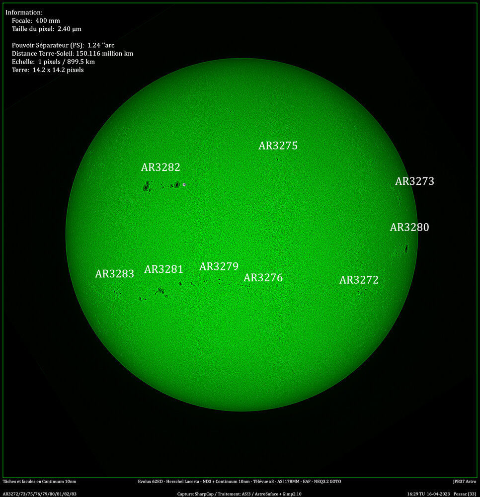

Bonsoir les Astrams, j'ai pu poursuivre mes essais avec le Quark cet après-midi, tester les réglages du potentiomètre principalement. Je pense avoir trouvé la bonne position. J'ai réglé aussi la bague de tilt, un peu au hasard, et je dirais qu'il a bien fait les choses, je n'ai plus ces bandes de luminosité différentes. Les jours prochains étant annoncés avec du soleil, je vais pouvoir poursuivre.
Je n'ai même pas eu à utiliser ton astuce pour faire des flats synthétiques @banjo, mais je l'ai enregistré, on ne sait jamais.
2023-04-16-1420_6_Daystar_Chromo_l5_ap863_gimp-w.thumb.jpg.4681e8ef39552f16c1430ce3cd08d3c9.jpg
2023-04-16-1555_7_Daystar_Chromo_l5_ap974-gimp-w.thumb.jpg.383a8a1ffc98bb95c598394bffe8fa14.jpg
Et une en continuum.
2023-04-16-1629_0_Continuum_l5_ap1299_gimp-w.thumb.jpg.7a34618c6d97b4a57c03f98707a1a25d.jpg
Modifié par jpb37

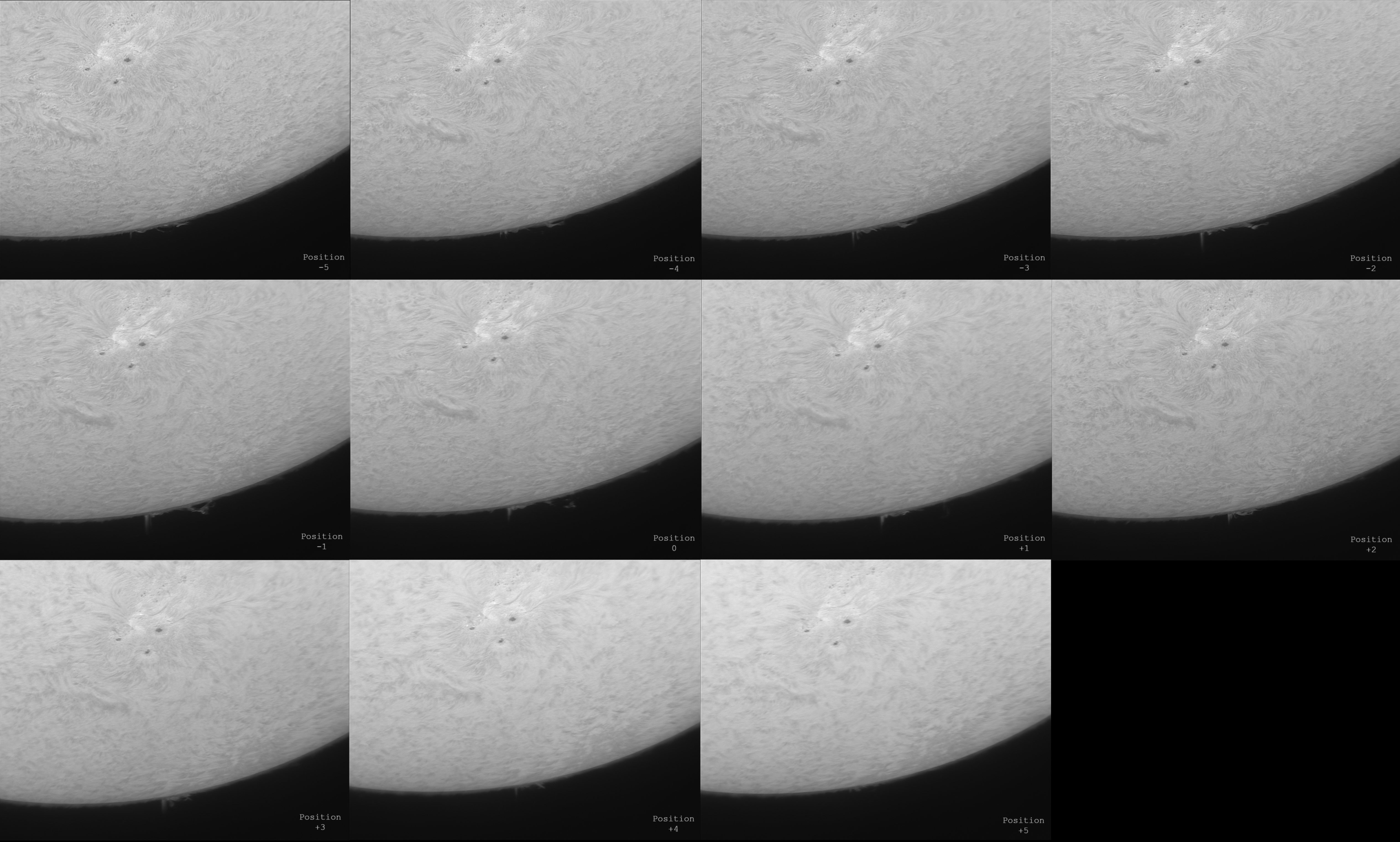

@jpb37 bon début avec ce Quark. Il  y a un  petit temps de  prise en main. J'avais fait de petits tests pour  trouver la meilleure  position  pour  mon Quark.
Petite astuce: sur  mon Quark, j'ai marqué les crans du potar avec  du typex blanc: ça facilite  le répèrage.
exemple de  planche de test pour mon quark:
Modifié par m27trognondepomme
  • J'aime 3

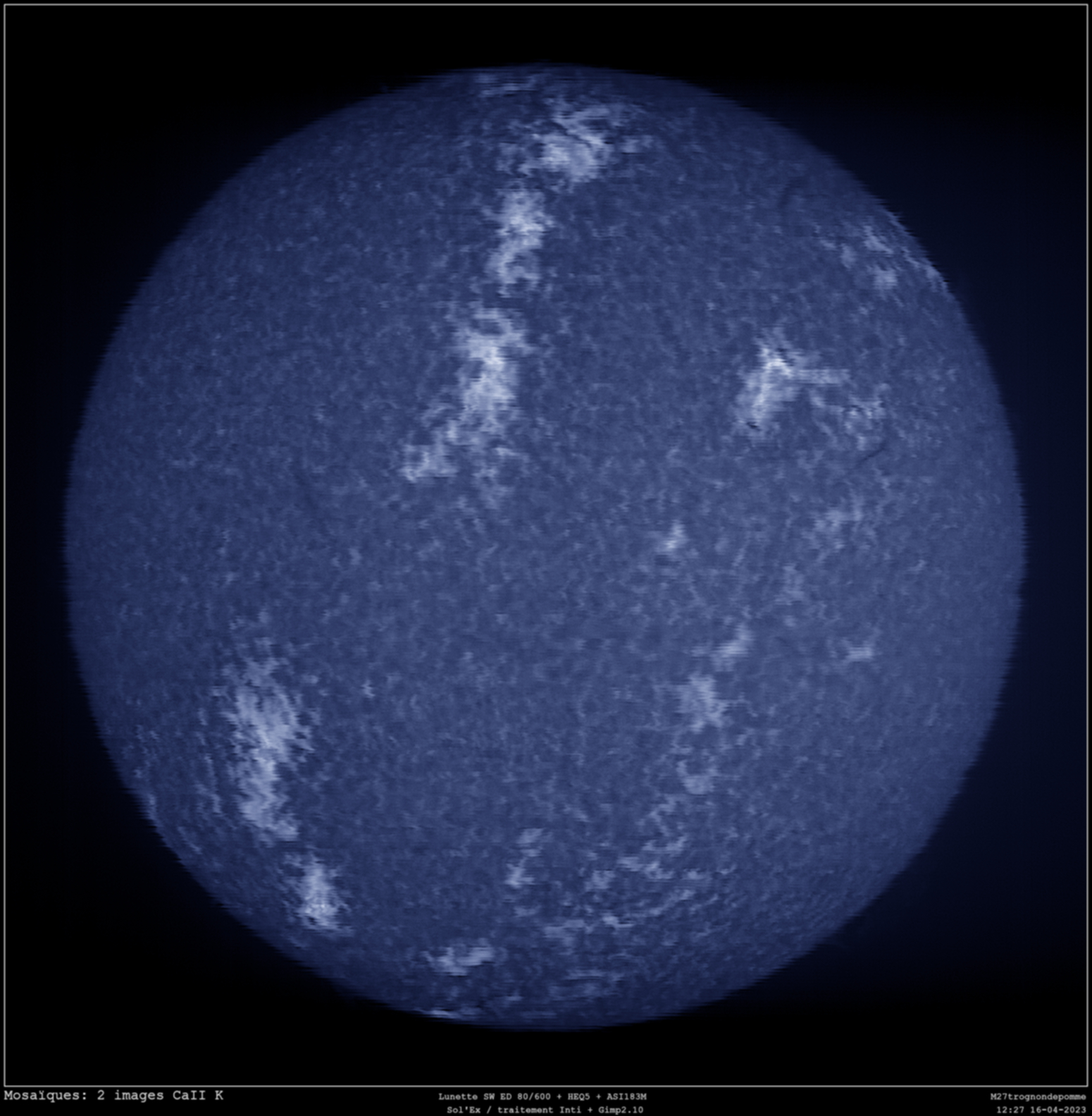

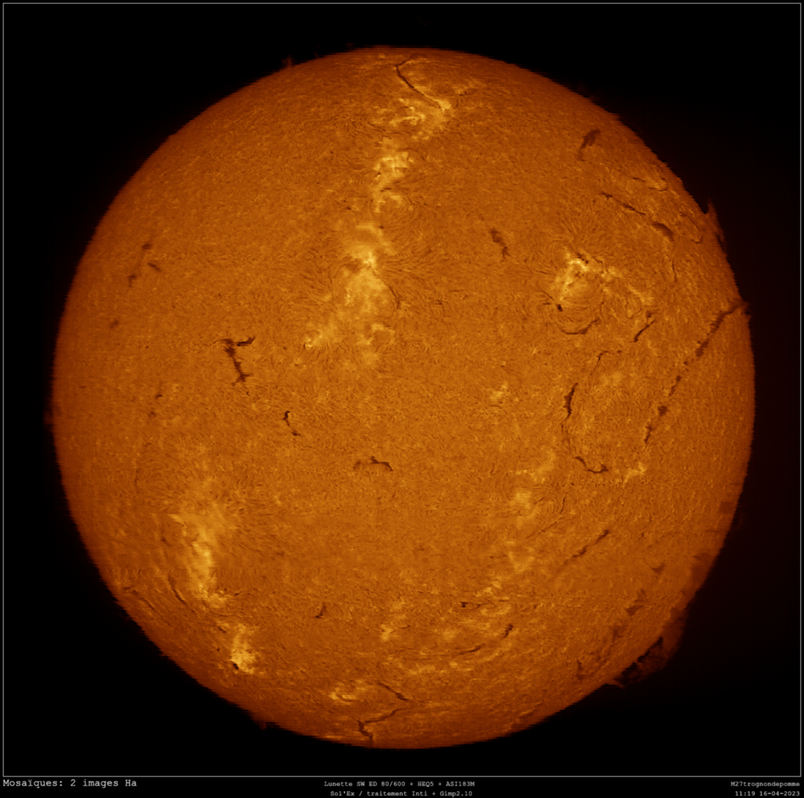

Sinon ce dimanche , il faisait agréablement beau : j'ai sorti le Sol'ex et le Quark
Un bel échantillonnage de ce que l'on peut faire en solaire avec ces deux instruments!! 👍
Je suis jaloux de tes images en Cal H et K, j'ai beaucoup de mal avec ma petite 62ED à arriver à avoir quelque chose d'exploitable.

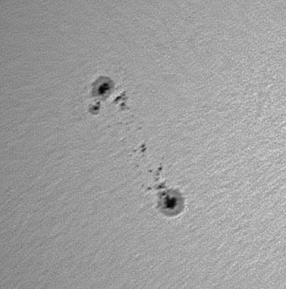

Suite aux conseils de Paul j'ai fait mes essais avec le Quark hier. Et bien ce n'a pas été facile, les nuages n'ont pas arrêté de passer. J'ai fait une acquisition pour chacune des positions du Quark, il y en à onze. 30s pour chacune, plus le temps de mis en température à chaque changement. J'y ai passé plus de deux heures  à cause des nuages.
Voici l'image tirée de celle qui m'a semblé donner le meilleur résultat, sur la position -22023-04-18-1231_4_Daystar_Chromo-2_l5_ap1167_gimp-w.thumb.jpg.7b8a4e39d726c6a054880f70d29aeef3.jpg
