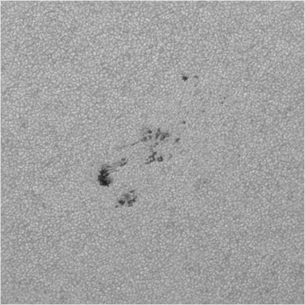

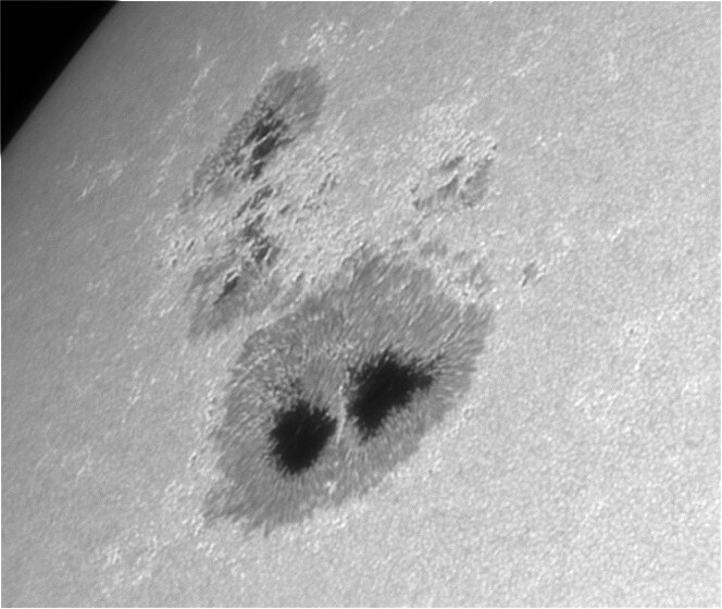

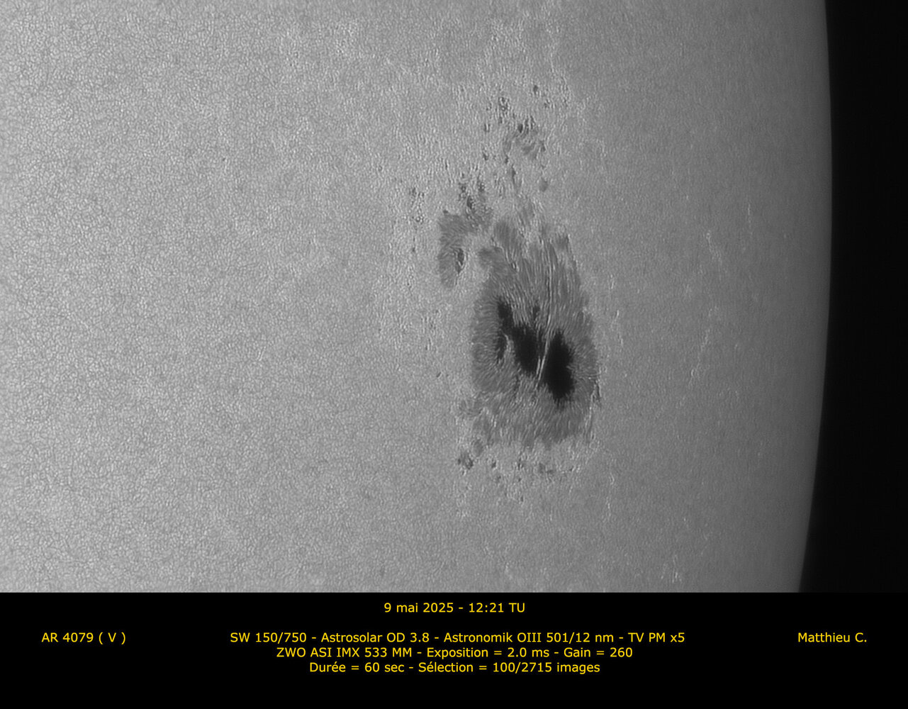

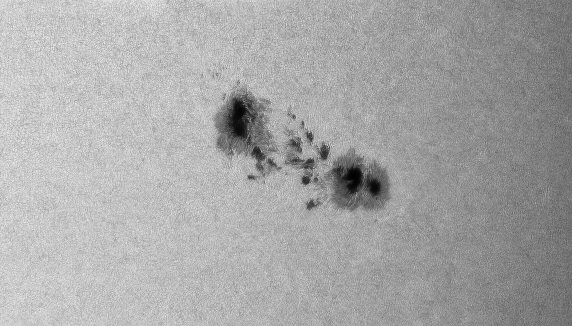

petite sortie solaire hier matin, le cassegrain étant démonté pour "test d'optimisation" j'ai utilisé mon newton 150 f4 (avec un miroir bien cracra...), filtre astrosolar, uv-ir cut et OIII 9nm super-G baader.
barlow 2.7x APM, barlow ES 5x, camera player one mars-m.
50 images retenues sur 1000, barlow APM 2.7x, 0.5ms.
et 10 images retenues sur 1000 avec une barlow 5x, prise de vue 10ms  (trop longues mais pas le choix, sinon faut monter le gain) , mais c'est pas génial.
je me dis que je suis aux limites de la resolution du miroir (0.19") avec une barlow pas optimisée pour le solaire en OIII.

je n'aurai pas pense que le Baader 0III coupe autant de lumière mais en tous cas les résultats sont intéressants!

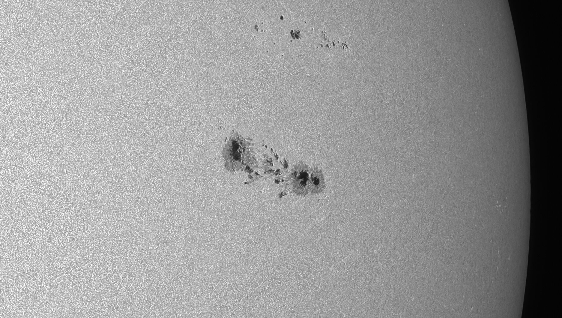

bonjour à tous,
A la fs60 et sm40 double stack, BF10, glasspath x1.7 et zwo178mm vers 13h HL ce 12 Avril
S20250412-10h55UT-sm40DS-fs60-bf10-gpx1.7-asi178mm.thumb.jpg.a5893e25ea6e0292f197b7ccacbb7d8a.jpg
S20250412-10h56UT-sm40DS-fs60-bf10-gpx1.7-asi178mm.thumb.jpg.e1eb74213a80d406f6f2ef090d3870d6.jpg
a+
stéphane

Le filtre ne coupe pas tant que ça, à environ f10 et l'astrosolar je reste sous la milliseconde, mais à f20 avec la barlow 5x c'est une autre histoire.

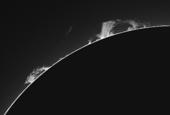

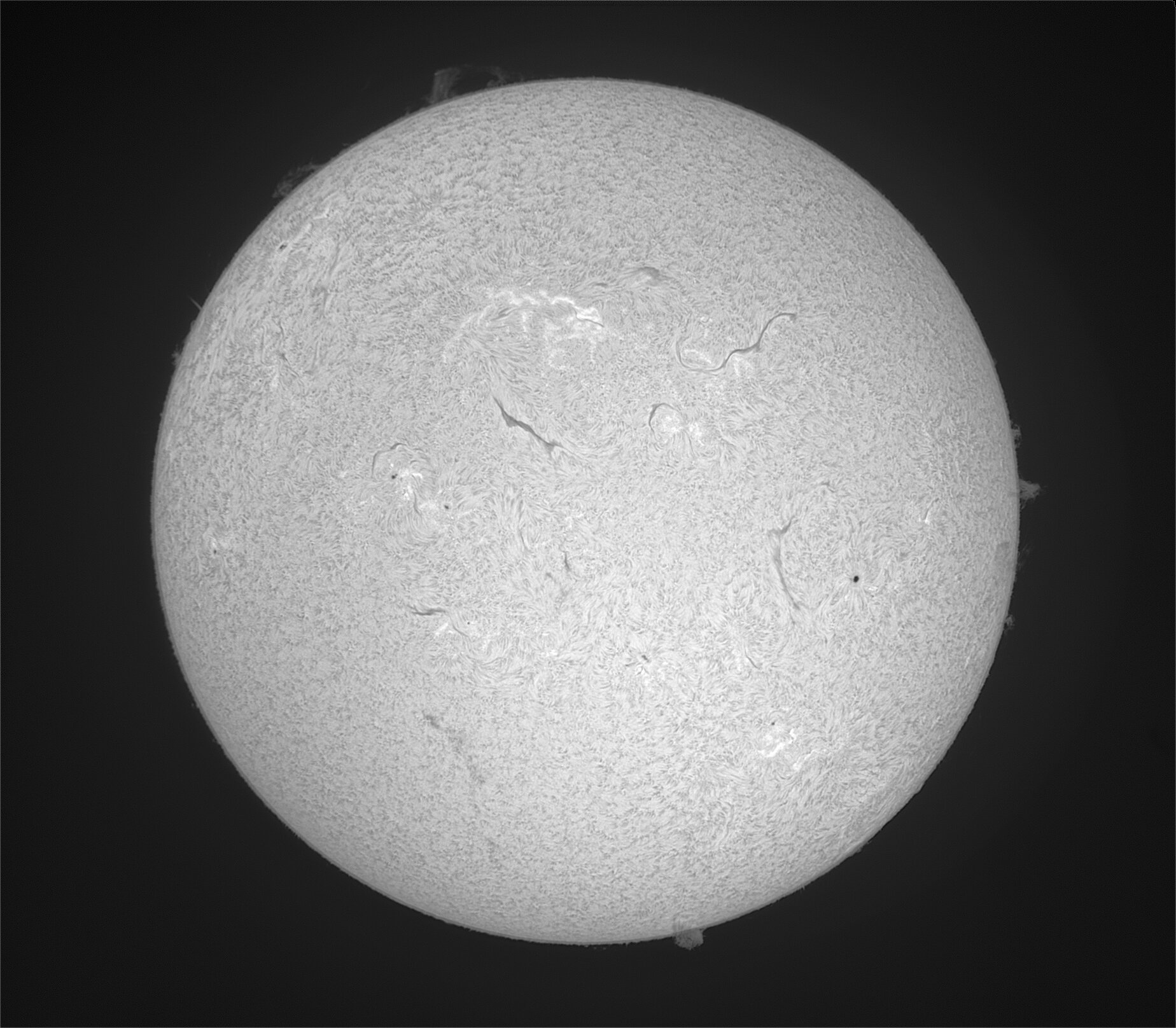

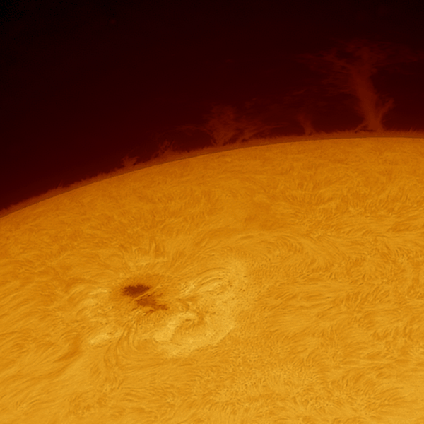

Le soleil de ce midi.
2025-04-27-1000_4-U-L-Sun_Halpha_lapl3_ap3339b.thumb.jpg.54908db76e388ff81724a23b098b648f.jpg
Lunt LS50 et camera ASI178MM..
Détail sur une belle protu.
2025-04-27-0955_7-U-L-Sun_Halpha_lapl2_ap298_Drizzle15.jpg.0401cf2b73b106a6efa73db1dedeb616.jpg
Sinon une petite question technique. J'envisage de greffer le module Ha de la lunt derrière un objectif de 80ED skywatcher. Jusqu'ici, le prix des ERF m'a retenu de faire cette modification. Mais la Lunt 50 possède déjà un ERF en entrée du module Ha. Ma question est simple : comme il est conçu pour un diamètre de 50mm, sera-t-il suffisant avec  un objectif de 80mm ? Autrement dit, faut-il absolument que j'investisse dans un ERF de 80mm ?

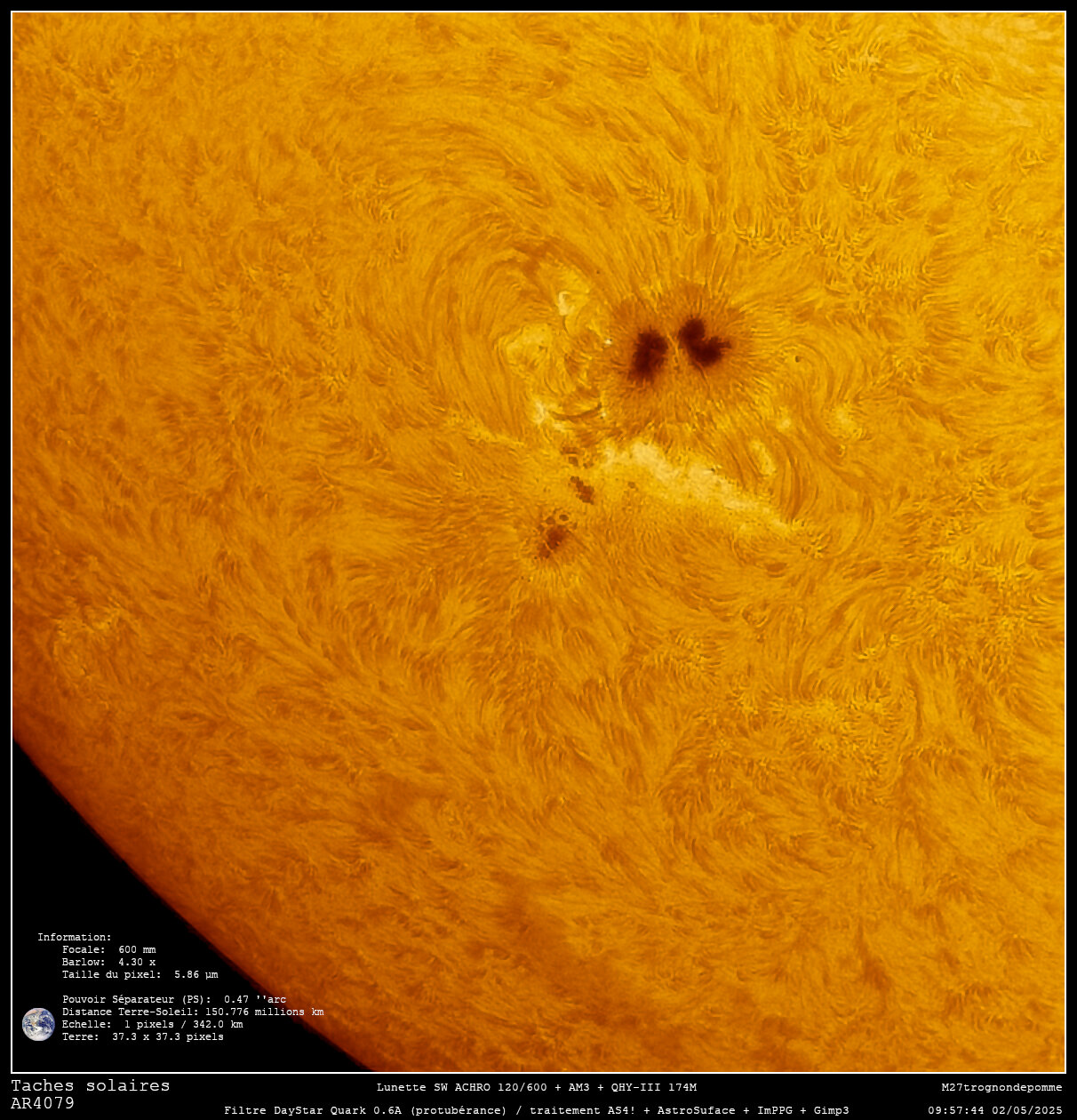

Aujourd'hui,  j'ai fait un essai d'animation : 1 vidéo de 15s toutes les minutes pendant une demi-heure. ( traitement AS!4 + IMPPG + PIPP +  ASTROSURFACE )
voici le gif animé
Pour un essais c'est tres propre!
il y a 13 minutes, ced06480 a dit :
j'ai  réduit la taille de l'image par 2 sinon  c'était un peu granuleux. Pour les traitements, j'ai appliqué mon traitement habituel mais en mode batch.
Pour  l'acquisition , j'utilise habituellement Sharcap mais  les scripts sont sur la version Pro. Du coup, j'ai utilisé FireCapture: J'ai été un peu dérouté  au début. J'avais un FPS à 13i/s alors que  ma QHY174 aurait du fonctionner à plus de 130i/s. Au final,  tout est revenu dans l'ordre. J'ai essayé d'utiliser  l'auto-alignement mais j'ai abandonné et compensé manuellement la dérive.
La principale difficulté pour obtenir une animation correcte est l'acquisition de vidéo sur la durée de  l'animation sans avoir trop de turbulences ou de nuages. Et ça je ne maîtrise pas ;)

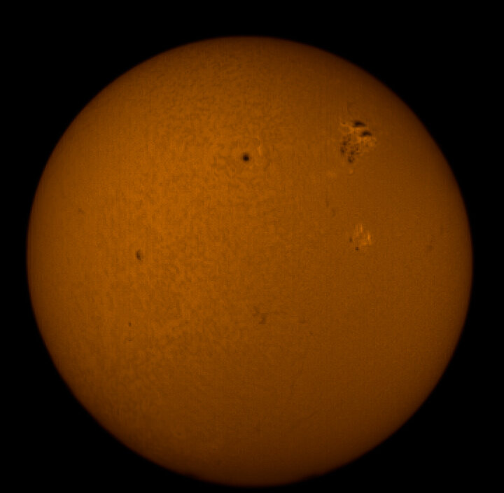

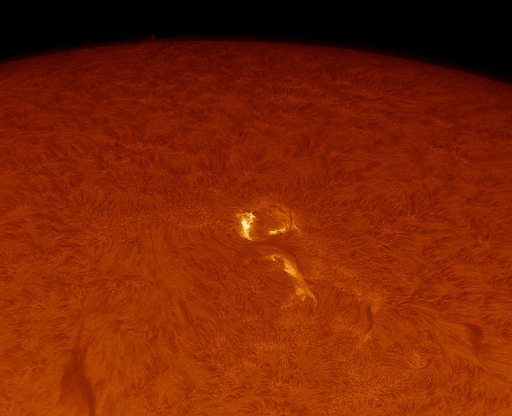

Premier test solaire le 1er avril 2025 à ANGERS .
Matériel :
- SOLARMAX III,
- Caméra T7C avec Barlow Télévue x2.5 pour la tache solaire et réducteur 0,5 pour le disque en entier.
- HEQ5 PROGOTO.
Traitement :
- Autostakkert,
- Registax6,
- Lightroom pour la coloration en "jaune".
20250401SOLARMAXIIIBTV2_5T7CHEQ5PROGOTOtachesolairejaune.jpg.82a1114f9abcdde8ad060a246495a7ab.jpg
Bon ciel.
Modifié par Elgood

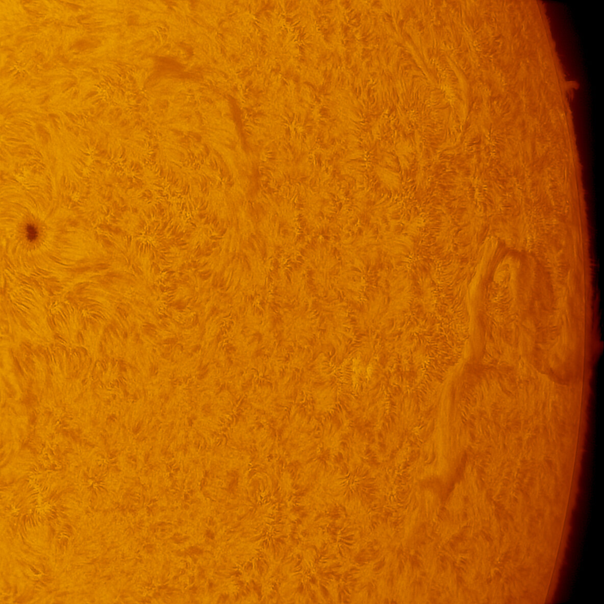

A la fs60 muni de son sm40 double stack, BF10, glasspath x1.7 et zwo178mm sur GP vers 12h15 HL ce 3 Mai
S20250503-10h13UT-sm40DS-fs60-bf10-gpx1.7-asi178mm.thumb.jpg.253720bae101795d7782f73afc107b32.jpg
S20250503-10h14UT-sm40DS-fs60-bf10-gpx1.7-asi178mm.thumb.jpg.989c9d26306cf0903b6d96c5f88a366b.jpg
j'ai ensuite remplacé le glasspath x1.7 par l'ADC avec lentille de barlow x2 dedans pour grossir un peu sur cette belle tache.
ça bouge un peu dans cette zone :)
134 films de 5s toutes les minutes entre 12h24 HL et 15h08 HL
Gif à 7 img/s réduit à 75%
S20250503-10h24UT-13h08UT-sm40DS-fs60-bf10-adc-bx2-asi178mm-r75.gif.0e8bb0b4a08781a577ea5d96dea3ca96.gif
Xvid à 7 img/s
http://www.astrosurf.com/ls35dx/new62/S20250503-10h24UT-13h08UT-sm40DS-fs60-bf10-adc-bx2-asi178mm.avi
a+
stéphane

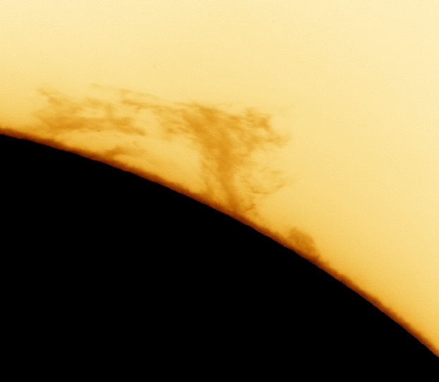

J'avais le projet d'accoupler le module Ha de ma lunt LS50 derrière une Skywatcher ED80. C'est chose faite, un usineur m'a réalisé la bague adéquate.
Premiers essais ce matin malgré un voile et des passages nuageux.
2025-05-08-0918_0-U-L-Sun_Halpha_lapl3_ap868_Drizzle15.jpg.8b1b9cbffa1a8c73ffcddc82cb4f9372.jpg
2025-05-08-0920_8-U-L-Sun_Halpha_lapl2_ap170.jpg.c0ee178d95a7d8de02bf2d0c6ed81b32.jpg
Donc ça marche. Maintenant, il ne me reste plus qu'à trouver un ERF en 80mm pour le visuel car même si j'ai conservé l'ERF interne de la lunt, j'hésite à y même mes précieux globes oculaires. Une caméra ça se remplace, mes yeux non.

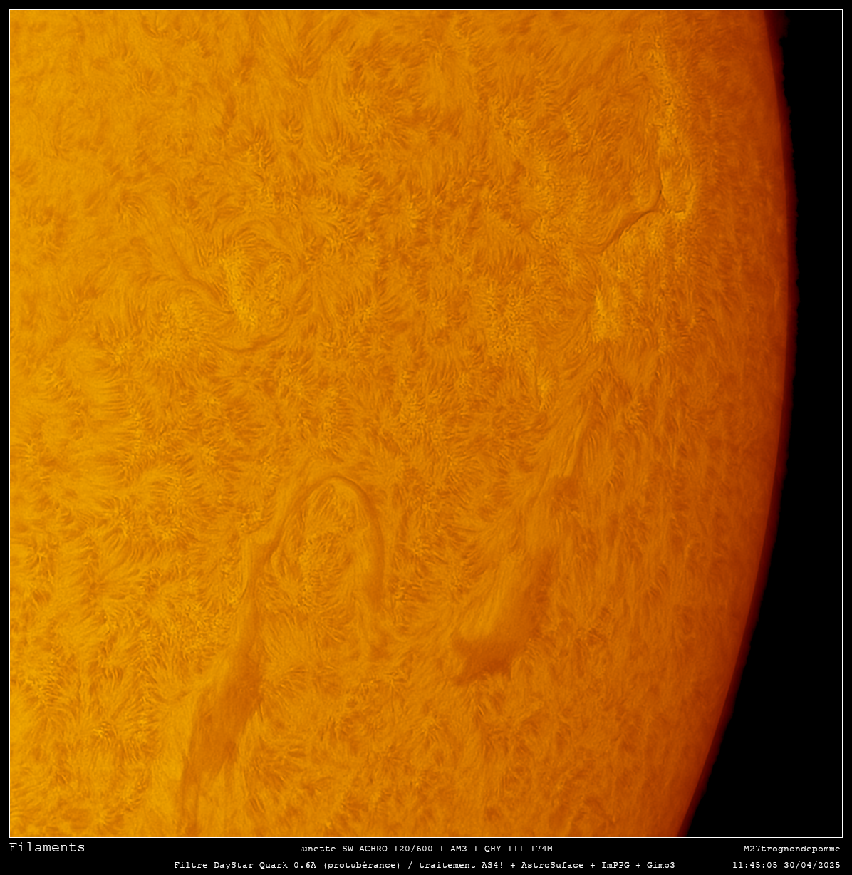

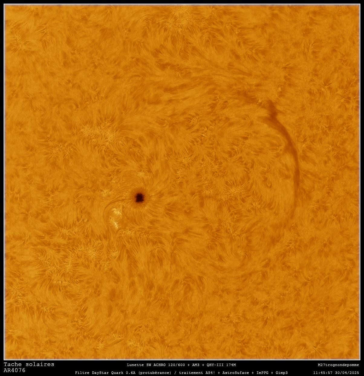

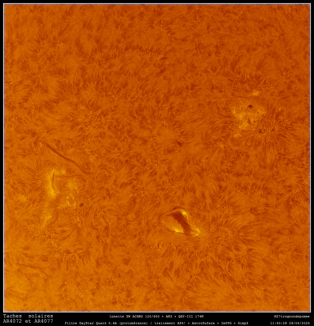

En 10 min dans  une trouée nuageuse , j'ai eu juste le temps pour imager les taches du jour ( AR4079 , AR4081, AR4082 et AR4084 ) : pas d'animation pour aujourd'hui.
Modifié par m27trognondepomme

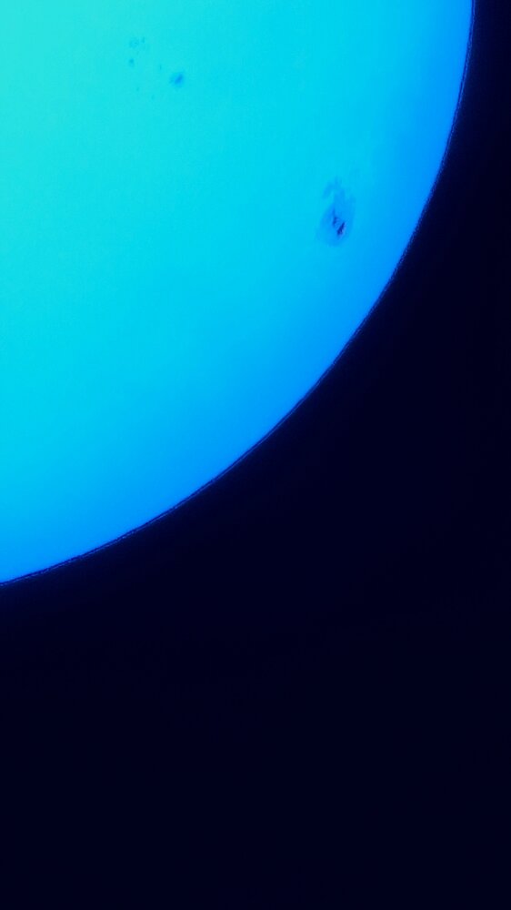

Voici mes premières images prises au mak 127 avec mon filtre astrosolar fait maison réalisé hier et mon smartphone. Filtre rouge et puis bleu.

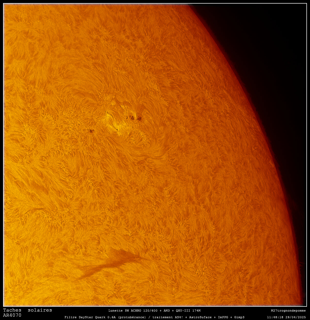

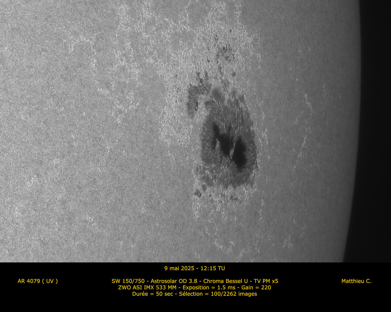

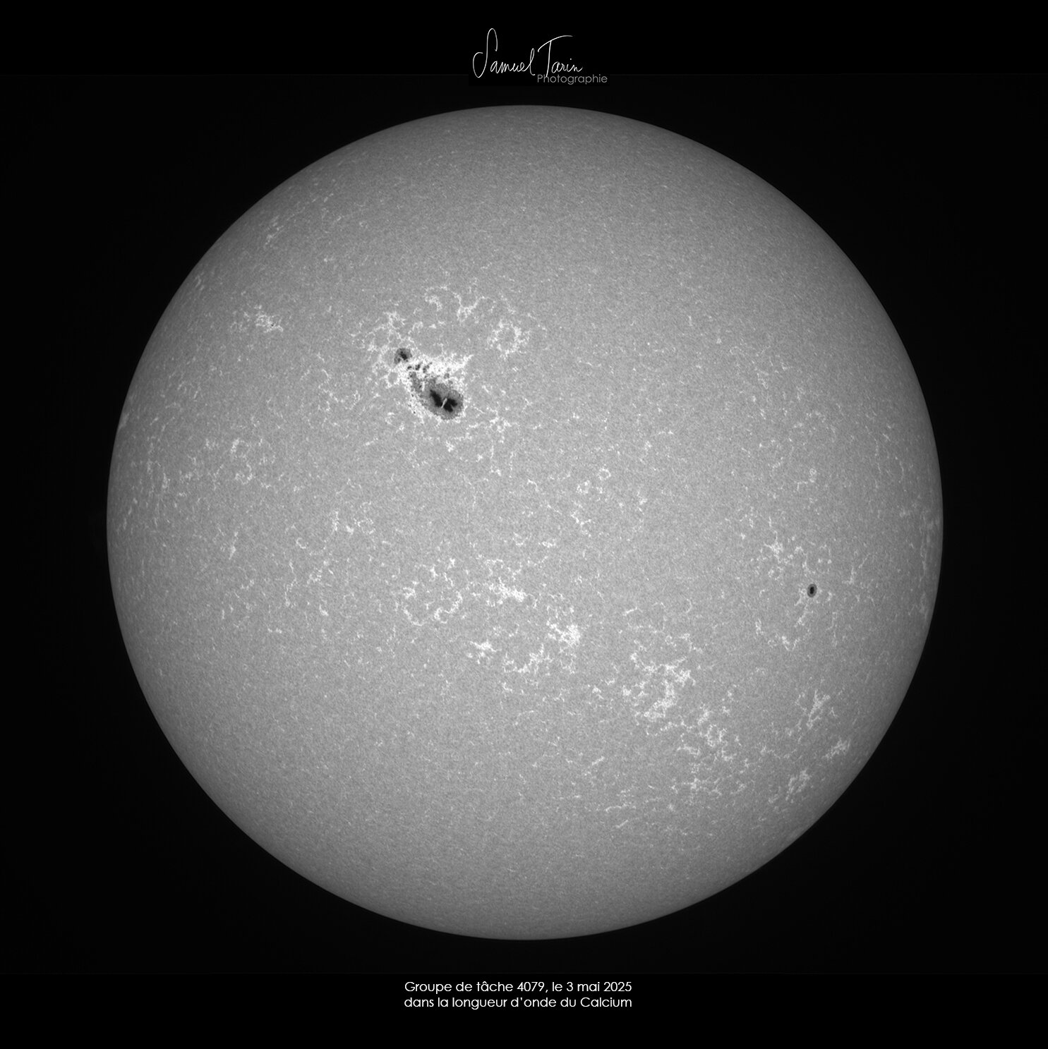

Quelques images de la tache AR4079, restée très calme au global.

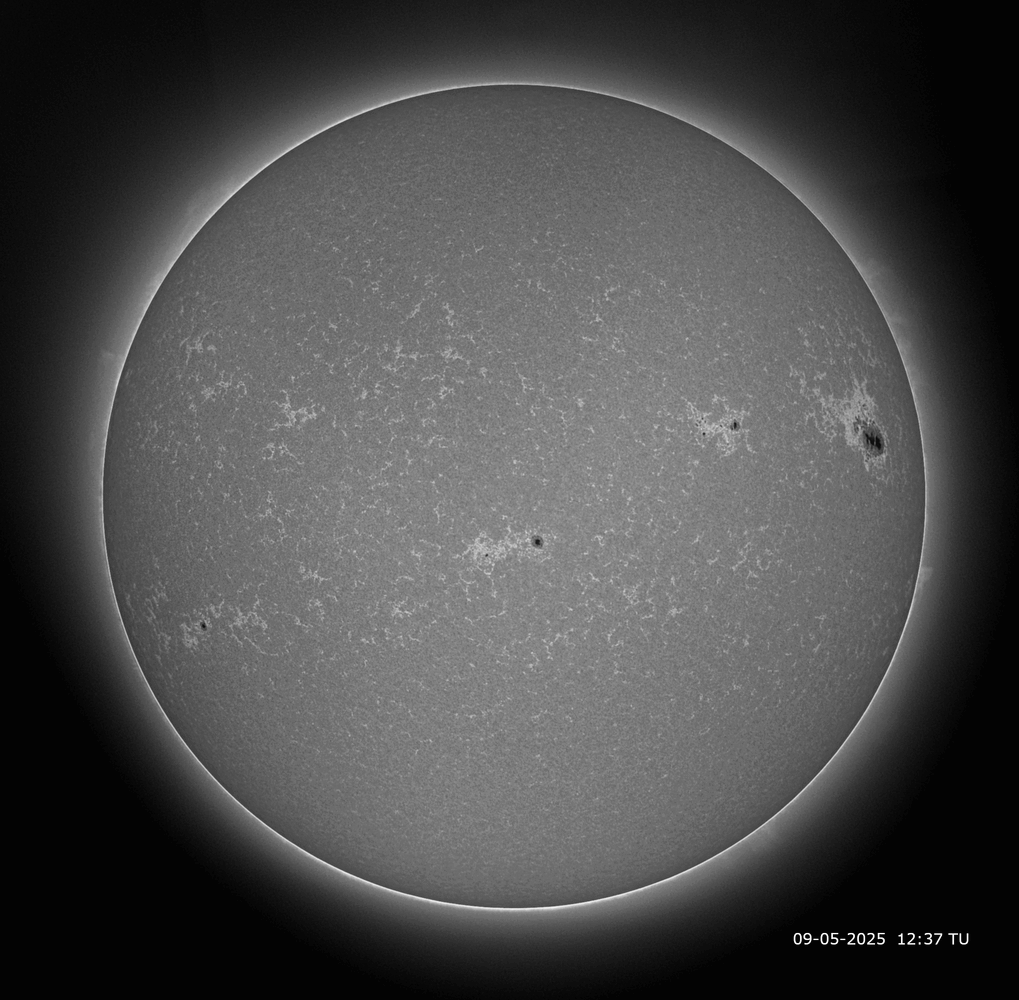

Une éruption de classe C1 ce 9 mai, visible en Cak. Avec l'anim' qui va bien...
Avec un supplément HR qui passe encore un peu juste, surtout en UV...
