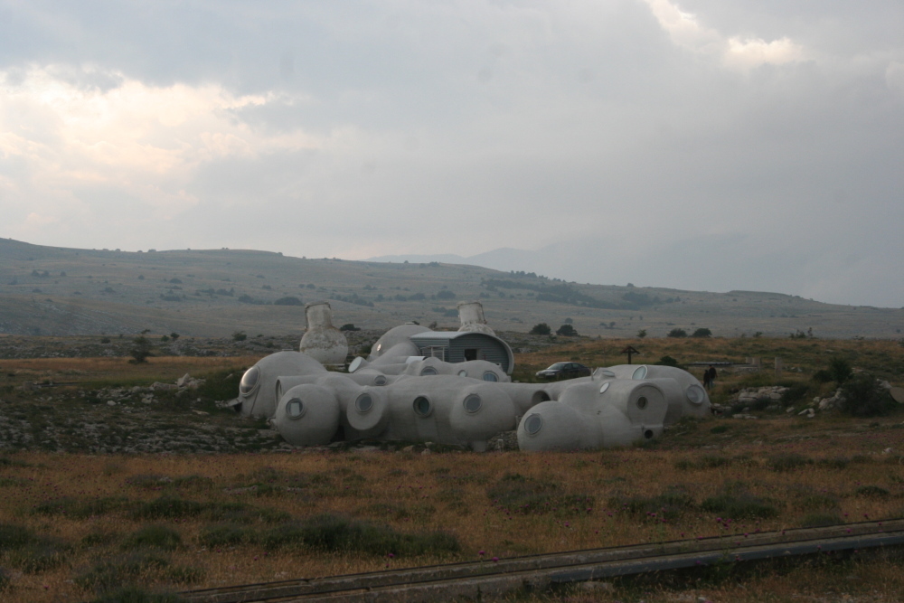

A ) Instrument emblématique du site , le Grand Interféromètre à deux Télescopes GI2T :
Sa forme doit vous faire penser à la maison des Barbapapa ! . C'est la spécialité de l' architecte ANTTI LOVAG !

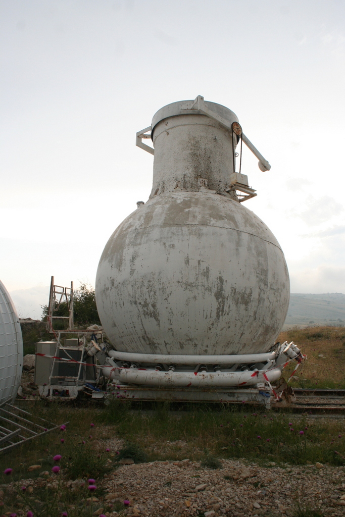

Les deux télescopes de 1,5m sont dans des bonbonnes sur des chariots posés sur des rails :
On peut écarter ces deux instruments ( la base de l'interféromètre ) jusqu'à 65 m l'un de l'autre .
La forme originale des bonbonnes est une des nombreuses inventions d'Antoine Labeyrie le Père fondateur de l'interférométrie stellaire à deux télescopes indépendants .
Cette forme est d'ailleurs reprise sur des petits dobsons pour les enfants que vous avez peut être déjà vu .
Les deux télescopes pointent vers la même étoile , et envoient leurs faisceaux à travers des hublots sur la table de recombinaison REGAIN , on obtient alors des franges d'interférences .

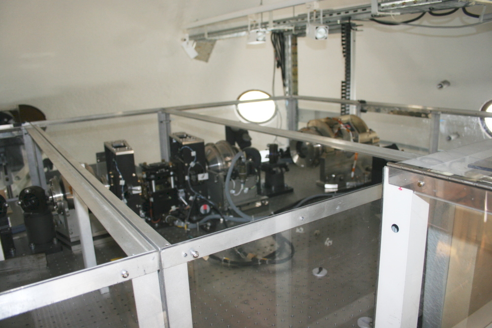

Vous pouvez faire l'expérience en réalisant un masque avec une simple feuille de papier percée de deux trous de quelques cm de diamètre, que vous placez devant votre instrument .
Vous allez voir des franges d'interférence dans la figure d'Airy en visant une étoile comme sur cette image obtenue avec mon 115-900 , une webcam spc900 et deux trous de 2cm espacés de 5 cm :
En écartant les trous c'est à dire en déplaçant les deux télescopes sur les chariots , le contraste de franges va varier , et c'est ce contraste qui contient une information sur la distribution spatiale de la source de lumière c'est à dire ''la forme" de l'étoile visée !
En mesurant le contraste des franges pour différentes positions de la base , on peut ainsi déterminer des diamètres angulaires d'étoile ,
des écarts angulaires entre des étoiles doubles très rapprochées ou même accéder à des enveloppes gazeuses autour de certaines étoiles .

le chercheur qui présentait la table de recombinaison au public ....

Cet interféromètre n'est plus fonctionnel , une bonne partie de ces installations sont désormais à l'étranger . Il a servi de prototype à beaucoup de programmes interféromètriques actuels

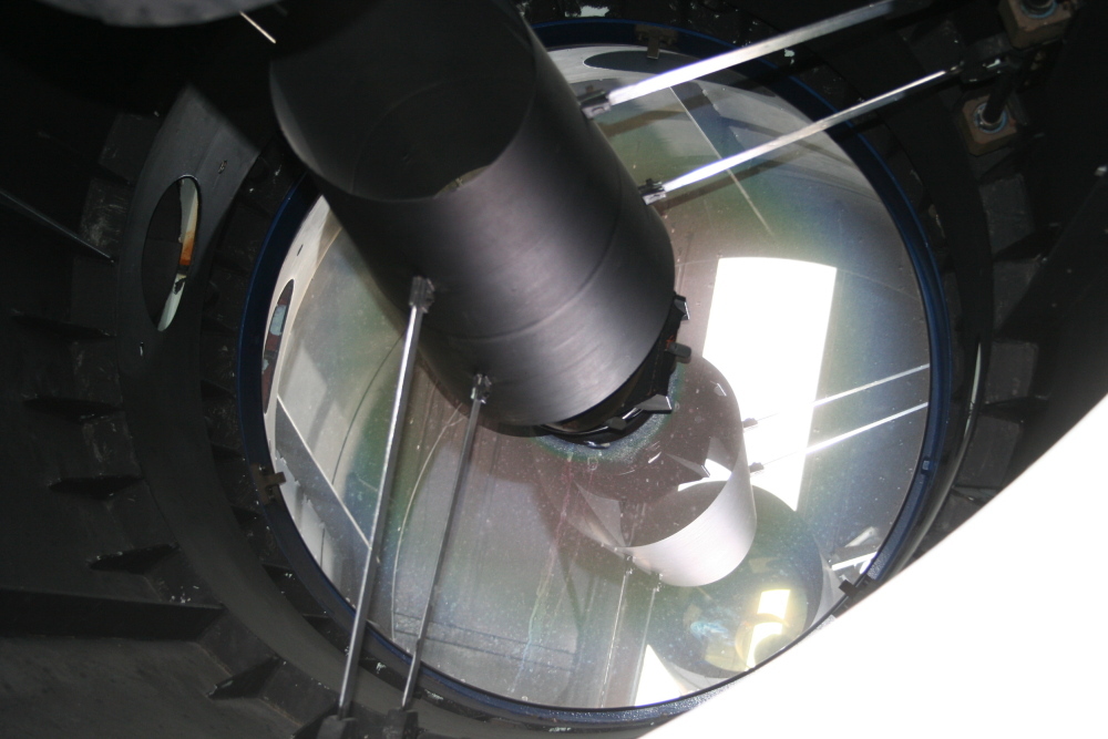

B ) Le Télescope SOIRDT ( Synthèse d'Ouverture Infra Rouge à Deux Télescopes )
même principe d'interférométrie à deux télescopes , mais dans l'infrarouge et avec une base fixe

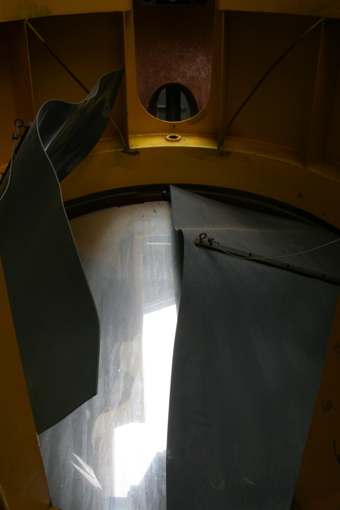

Voici le secondaire d'un des télescopes ...
Ne disposant pas de grand angle , j'ai tenté une mosaïque un peu ratée afin de tenter de vous faire apprécier la monture en berceau et l'instrument dans son ensemble :
Le miroir est bien visible derrière le cache ...
Ce télescope est hors service faute de budget pour le maintenir en état de fonctionnement .

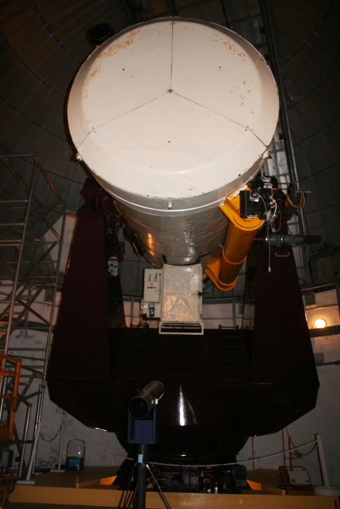

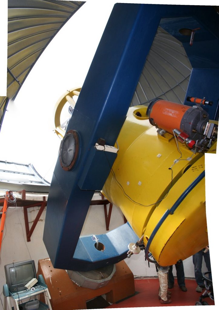

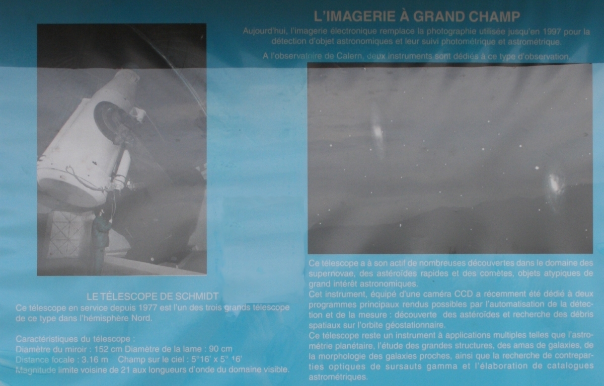

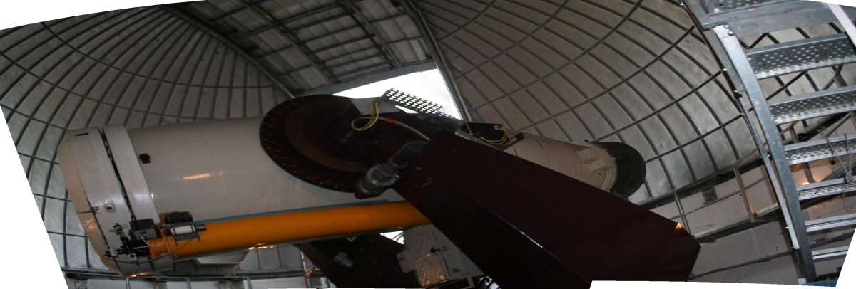

C) Le télescope de SCHMIDT
Ce télescope de 1,5m de diamètre est une chambre de Schmidt : Le miroir principal est sphérique , taillé par Jean Texereau couplée à une lame correctrice de schmidt également réalisée par lui .
Pas d'oculaire , mais des plaques photographique de 30cm x30 cm avec zéro défaut !
Le champ couvrait 5° X 5 ° .
Cet instrument est impressionnant de par sa monture équatoriale à fourche .
le télescope maquette utilisé pour l'explication fait 20 cm de diamètre ....

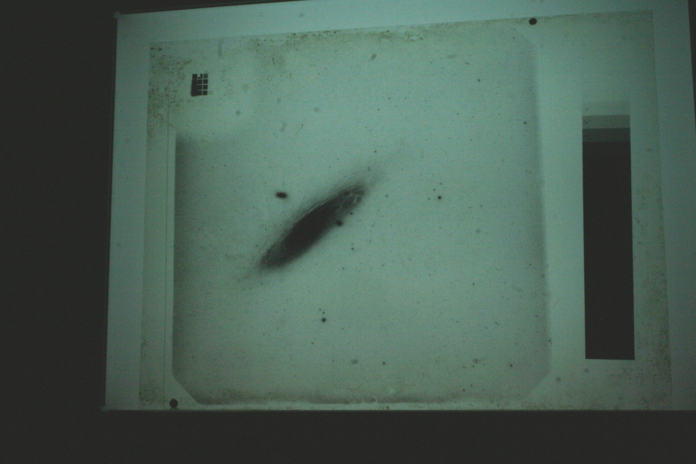

Voici ce qui m'a le plus impressionné : un négatif 30cm * 30cm sur une table à lumière ( comme chez les radiologues ) de la grande galaxie d'andromède : M31.
Les étoiles sont d'une finesse INOUÏE jusque dans les coins .... EXTRAORDINAIRE !!!
On est loin d'IRIS et des traitements numériques , mais quelle belle brute !
Pour résumer de manière rapide la situation , ce télescope n'a pas su prendre le virage de la photographie numérique dans les années 1990 .... faute de Budget ! , il est aussi ''en sommeil '' comme disent les chercheurs en baissant la tête ... l'entraînement de la monture ne marche plus car l'ordinateur est trop vieux ...
( vous connaissez la chanson de SARDOUX où il dit '' on a le pays qu'on mérite !'' .... )
Voici un tableau récapitulatif des caractéristiques avec les projets qui sont abandonnés .

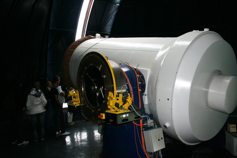

Bonne nouvelle : Ce télescope de 1,5m de diamètre sur monture à fourche azimutale fonctionne ! :o:)
Mauvaise nouvelle : vous ne pourrez pas faire l'expérience avec votre laser vert et votre web cam ! ;):D
voici le miroir primaire et le foyer coudé

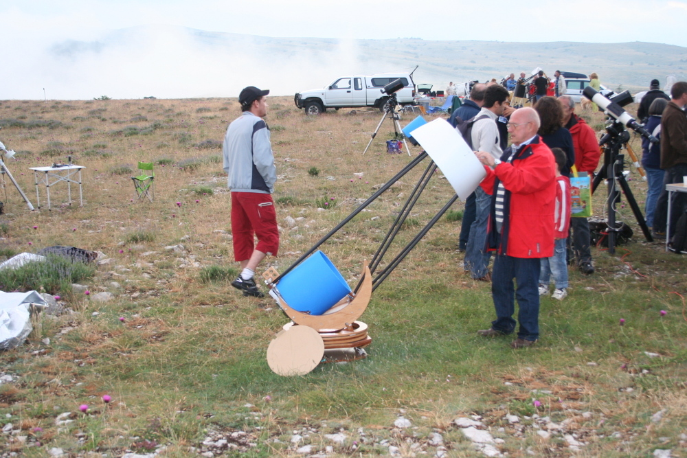

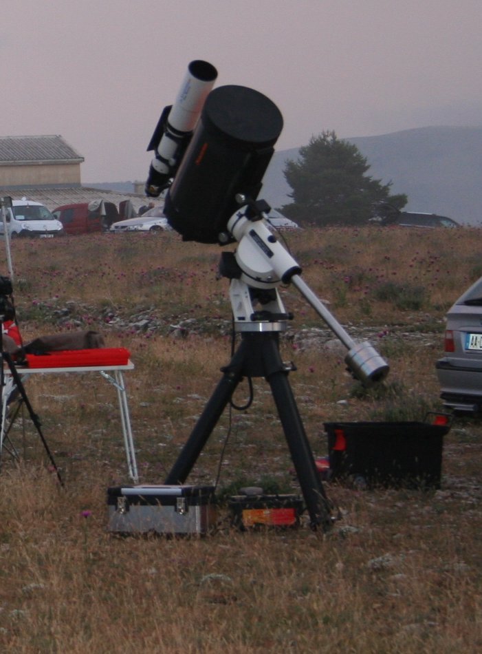

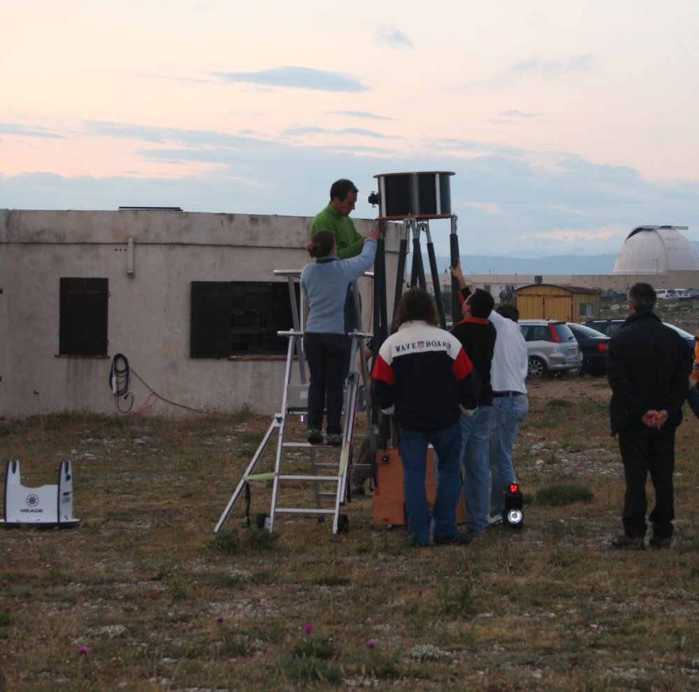

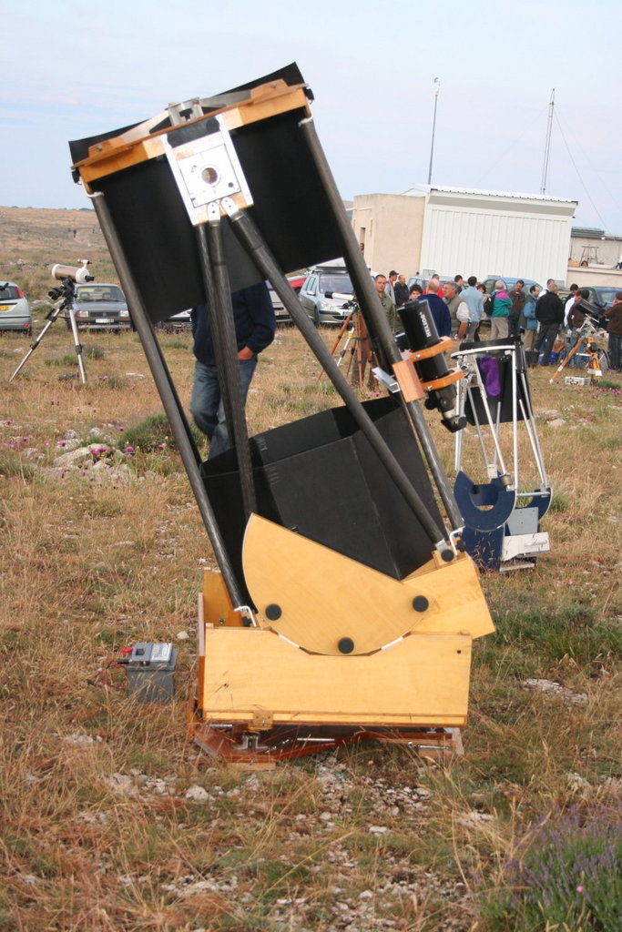

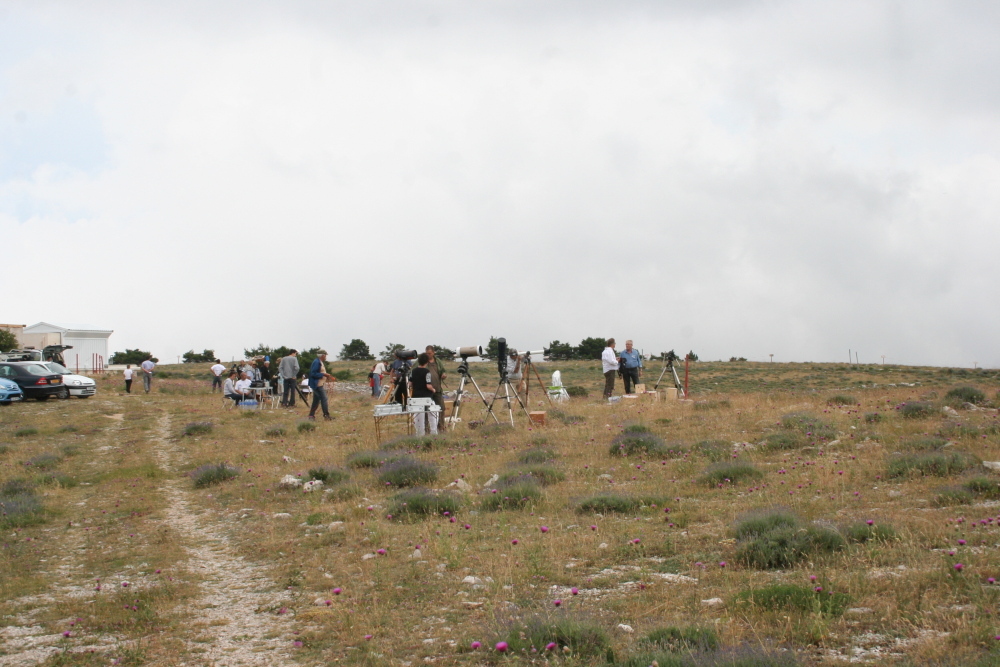

Plusieurs dizaines d'instruments amateurs prenaient possession des lieux en vue de la nuit :
des gros :
des très gros :

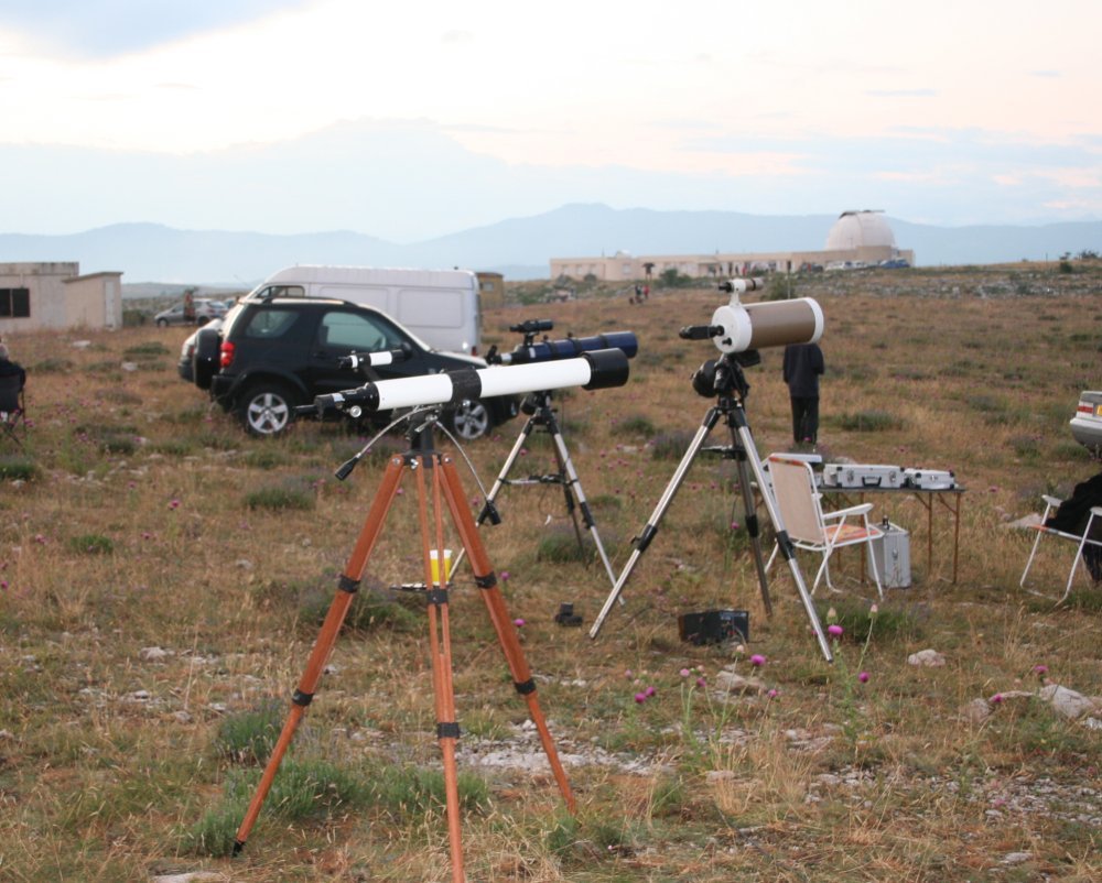

des plus petits : ( tout tout tout vous saurez tout ....)

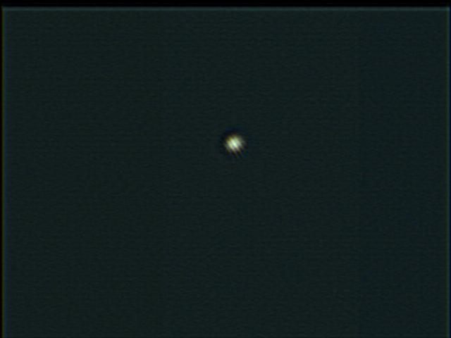

Festival de galaxies pour les quelques couche-tard encore aux alentours; M51 tenait à peine dans le champ du Nagler 20 !!
On a fini par Jupiter assez haut dans l'est, dont la tâche rouge n'était hélas pas visible. Trop de lumière, l'oeil directeur était définitivement HS pour le ciel profond :o.

Ainsi le visiteur repart avec la vue en directe (à l'oculaire), sur l'écran du PC en noir et blanc mais avec plus de détails et enfin la vraie photo ...... amateur.
A bientôt Gérald pour la prochaine nuit des étoiles ou les sorties montagne, avec Michel nous ne t'oublierons pas.

Au bout du compte je pense que pour le public c'est très bien d'avoir
les trois types de "visualisation"
=> la vraie , l'unique la visuelle
=> l'intermédiaire que tu proposes ( visuel assisté )
=> les photos traitées , qui demandent trop de temps je crois , pour être faites en direct
Les vrais débutants ,ou les enfants , ont des fois bien du mal de mettre au point et n'osent pas toujours dire qu'ils n'ont rien vu ...
Pour un débutant complet , voir M13 sur ton écran permet de savoir ce que l'on cherche ensuite à l'oculaire et à mon avis ça a du sens !
