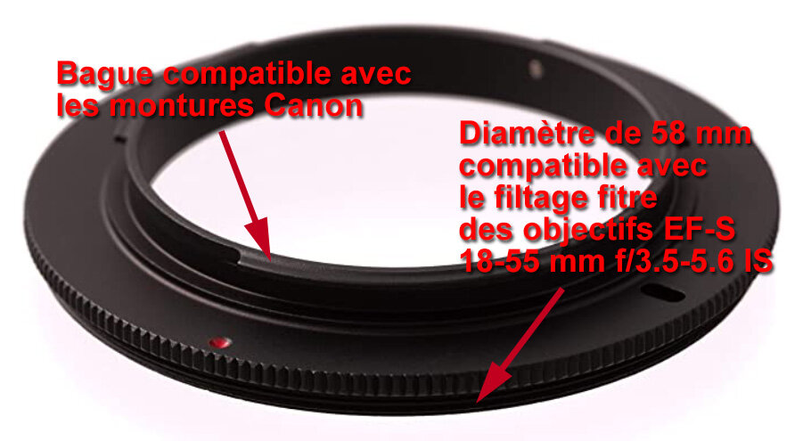

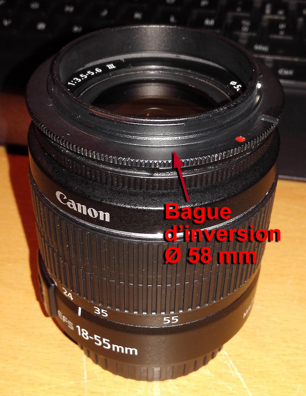

1 - la bague d'inversion (10 euros . . . mais il faut déjà avoir un objectif bien sûr)
2 - les tubes allonge ou le soufflet avec un objectif d'occase (100 euros =  c'est commandé et je vous ferais un retour bien sûr)
3 - l'objectif macro (à partir de 200 euros d'occasion ou à partir de 400 euros en neuf)

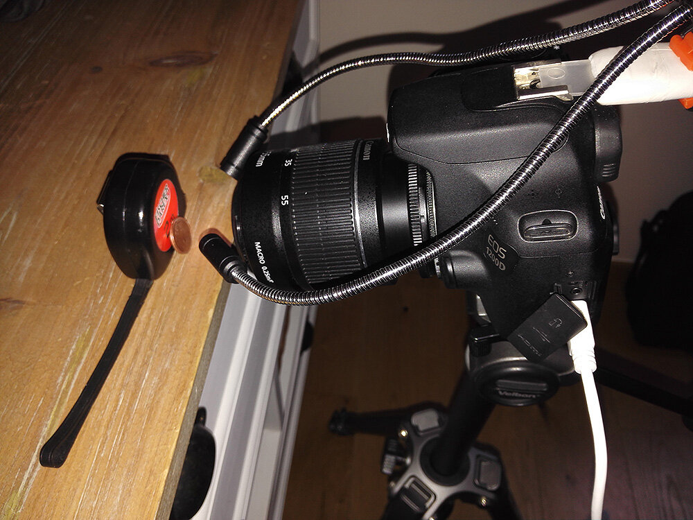

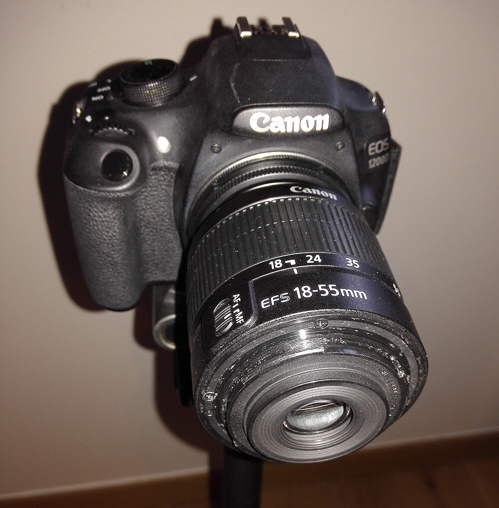

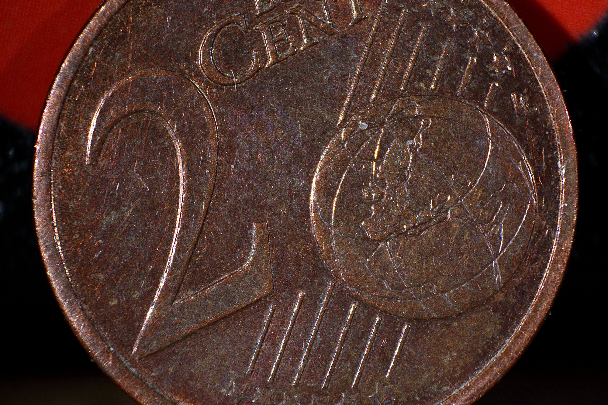

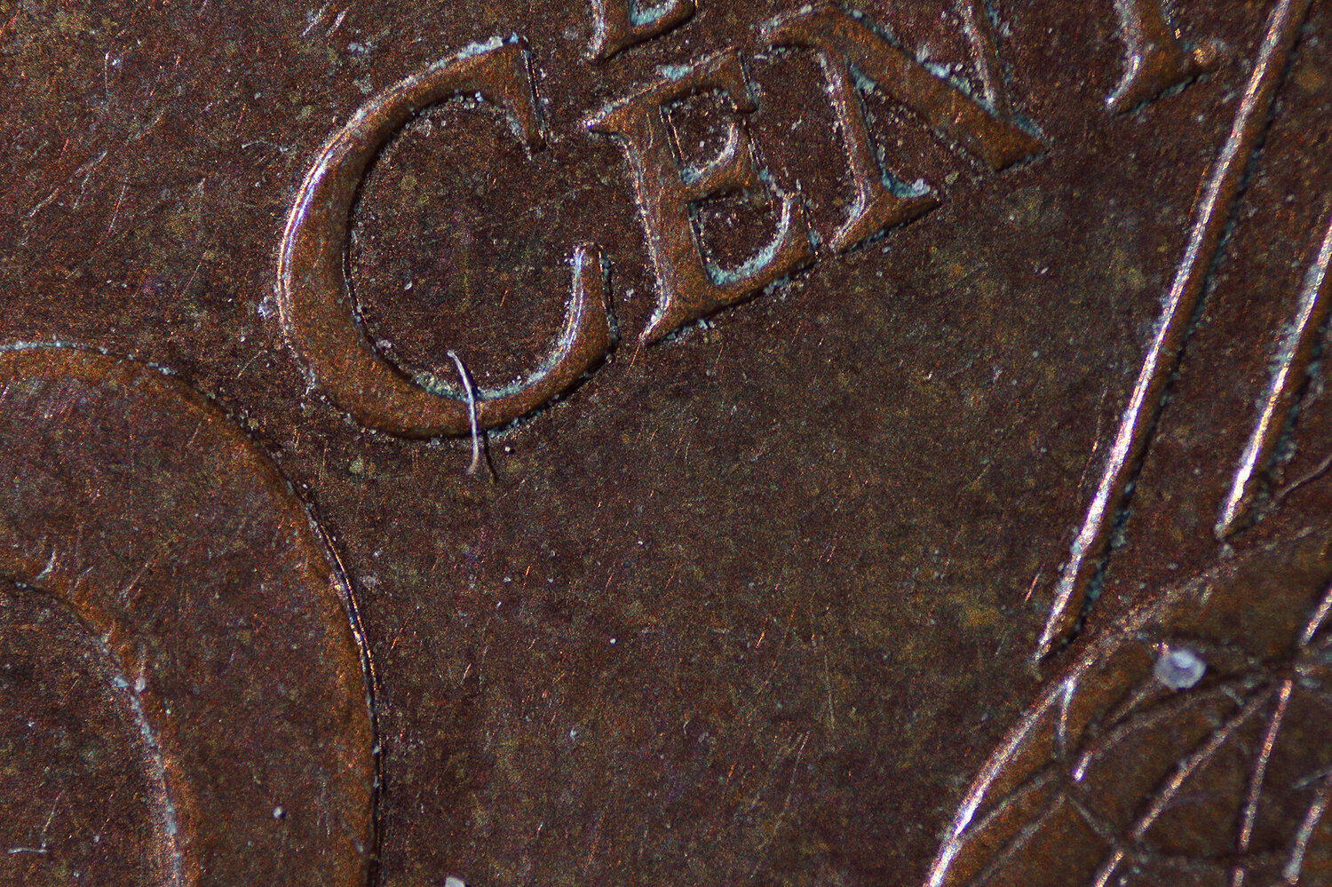

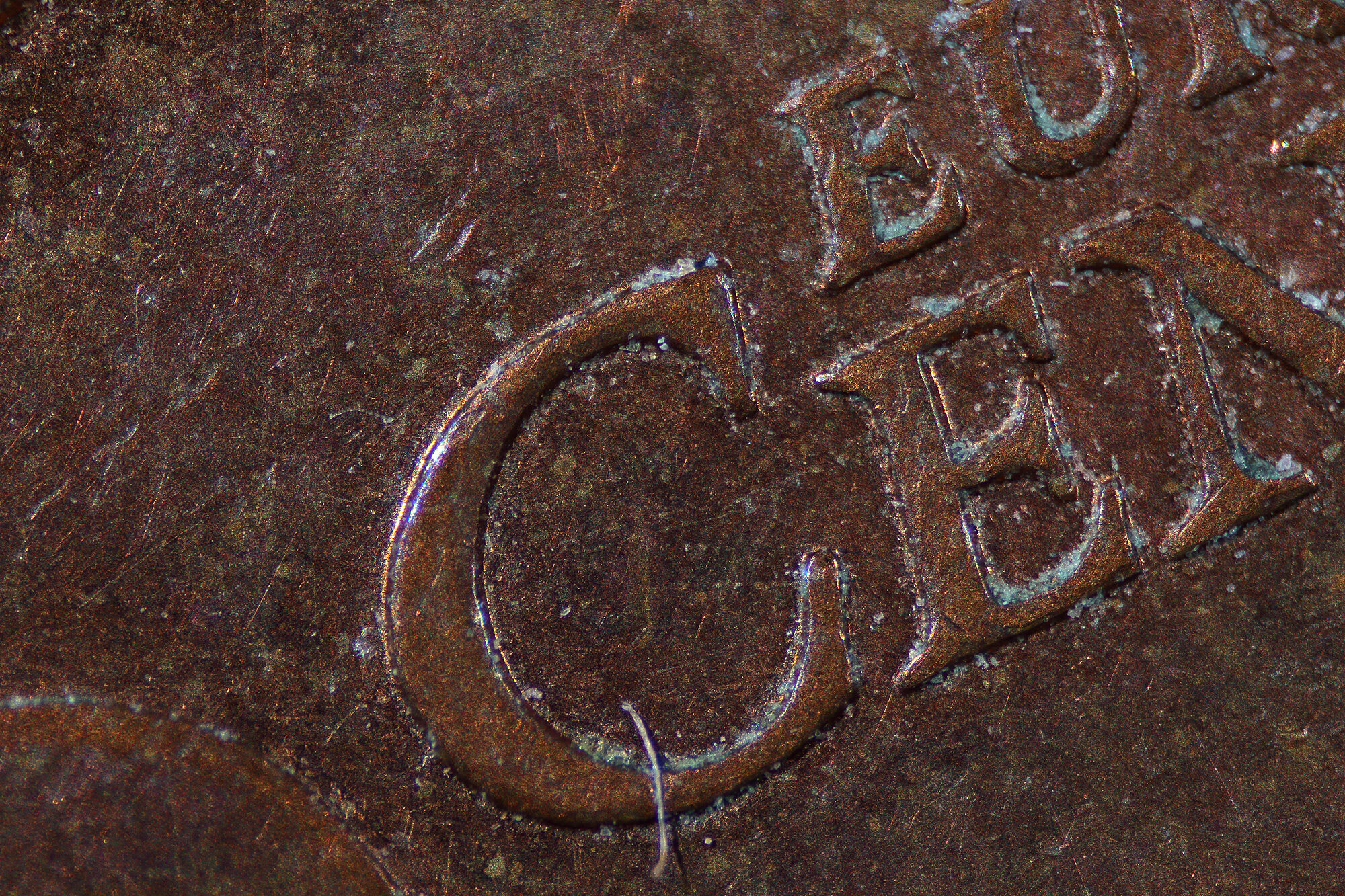

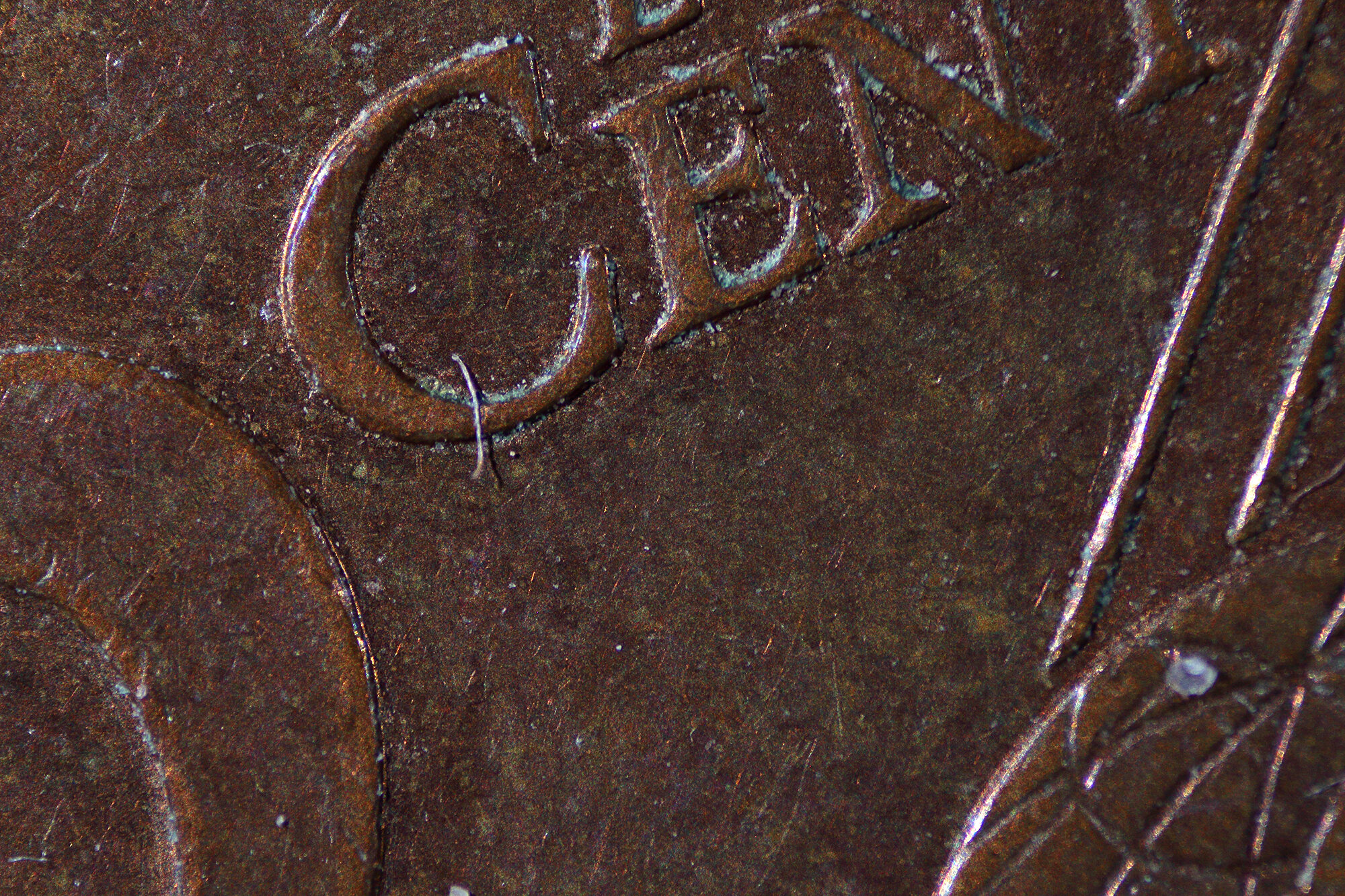

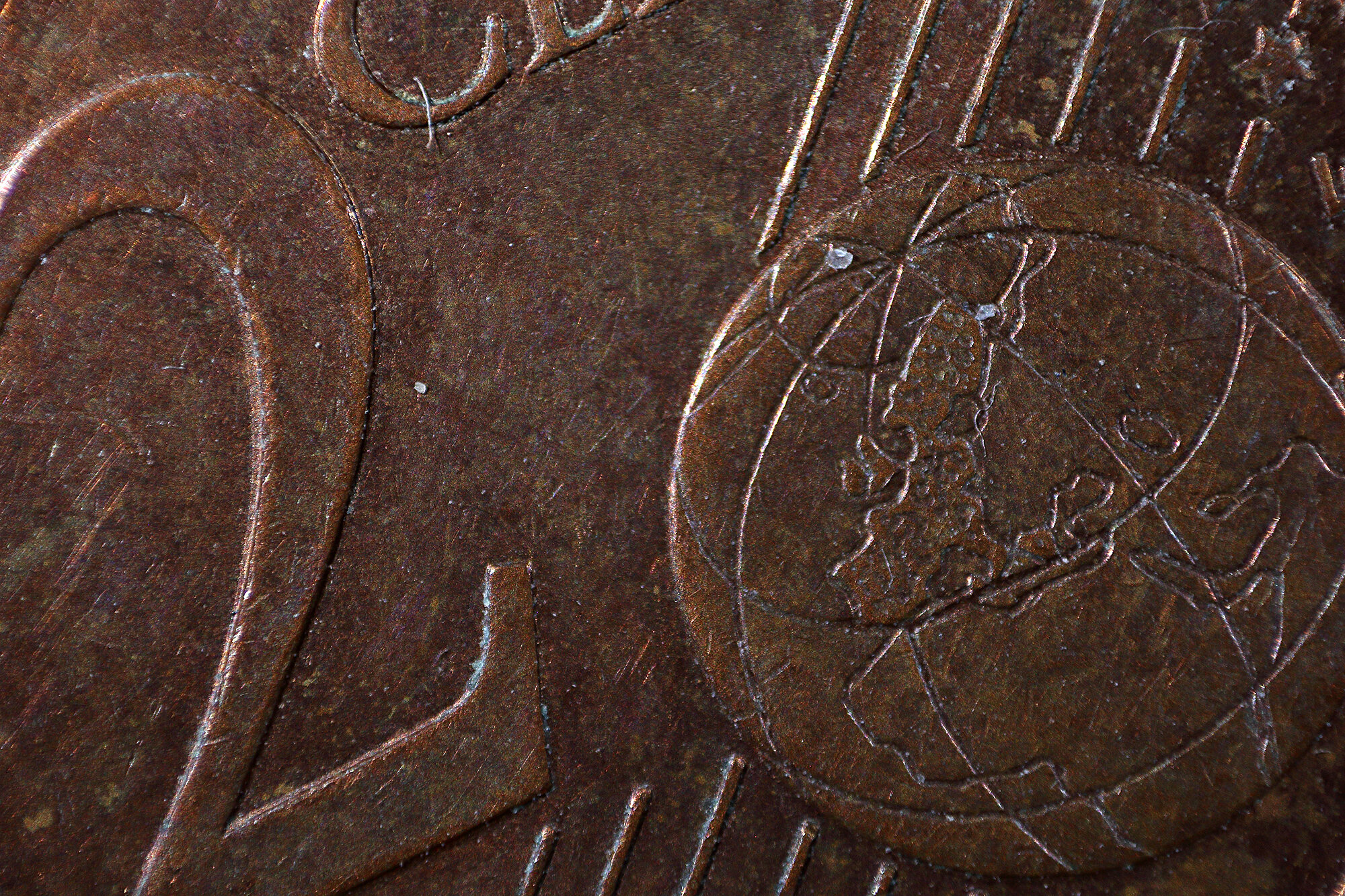

Voici quelques essais fait avec la première solution : la bague d'inversion et un objectif Canon 18-55 mm f3.5/5.6 qui est souvent vendu en kit avec l'APN :
Le matériel (cliquez sur les images pour les agrandir) :
position_avec_2cents.jpg.9e33da6e094c0ef95c7e2176905b3307.jpg  objectif_sur_1200D.thumb.jpg.2339e77805d8d27484365831eaf32bc8.jpg  objectif_cote_bague.thumb.jpg.58d46b8a261684ae34ccd5f0e52dbc9f.jpg  bague_inversion.jpg.f53a590b4ef8ea46feca10ff752149e9.jpg
Les essais sur une pièce 2 centimes d'euros avec les focales 55 mm / 35 mm / 24 mm / 18 mm :
55 mm :
35 mm :
24 mm :
18 mm :
Bon, voila voila . . . pour l'instant c'est tout de même du bricolage (je doute que la pièce était bien plan par rapport à l'objectif au vu de mon superbe montage ;) ) mais bon, pour un première essai "à la va comme je te pousse" je trouve que c'est pas trop mal, par contre le point focal est très très très compliqué à trouver, ça ce fait au poil de derrière près, aucune profondeur de champ ! mais c'est certainement parce je suis resté en pleine ouverture. Je n'ai pas pu fermer le dia avec l'objectif 18-55 mm f3.5/5.6 car avec la bague d'inversion, c'est du tout manuel.

J'étais passé à coté de ce message : Si tu veux un objectif macro très performant, qui ne coute presque rien, il y a les objectifs de microscope x1 x2 et x4.
On peut bricoler une adaptation, ou acheter une bague toute faite (aliexpress).

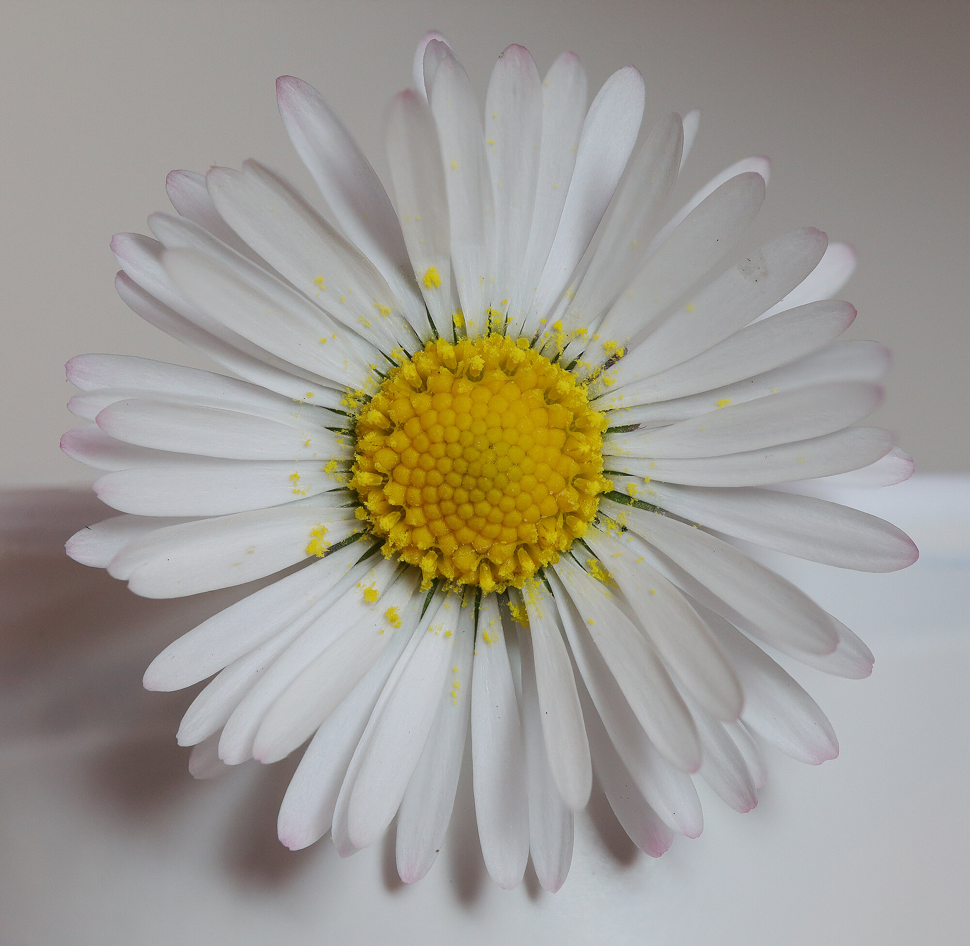

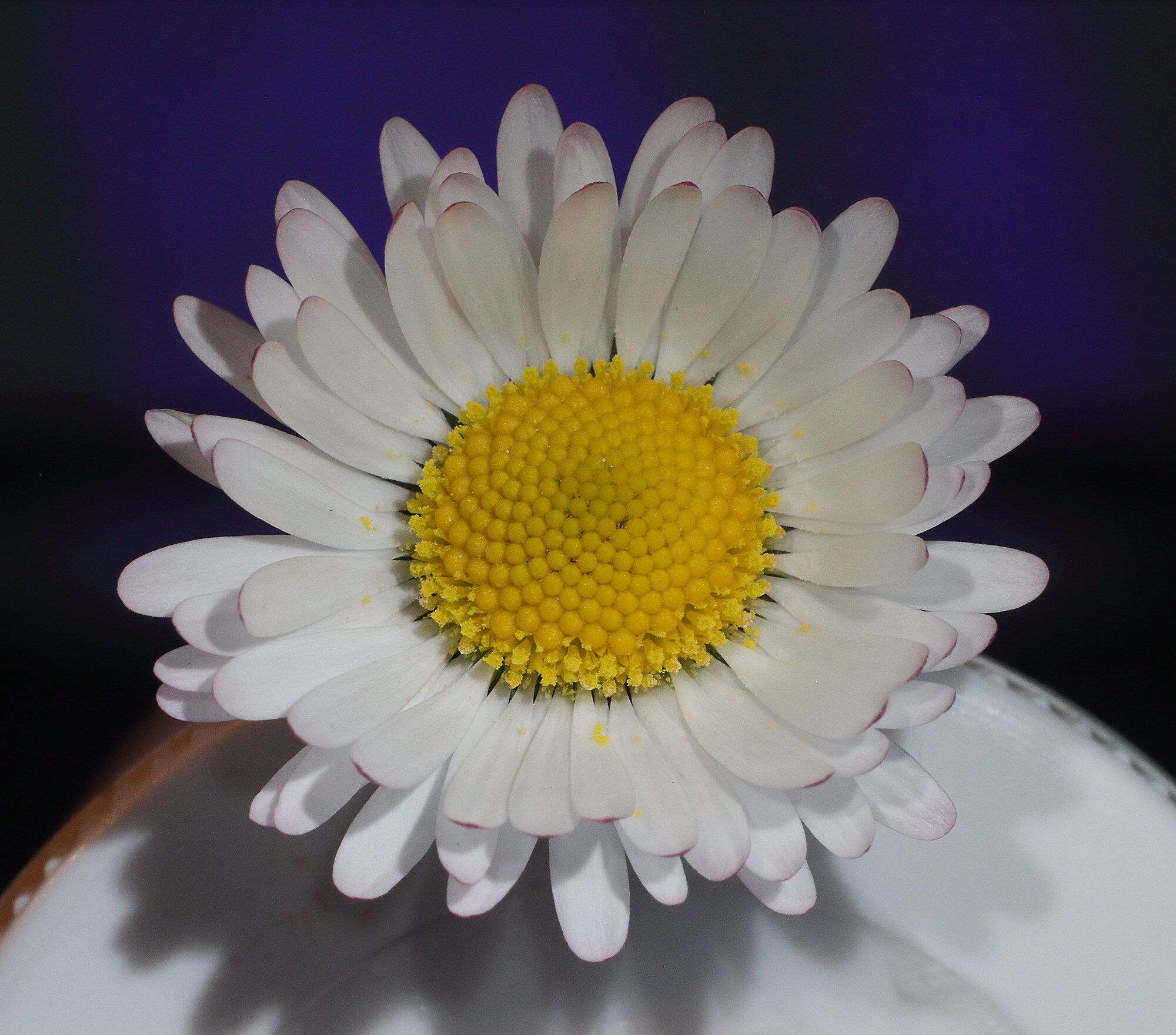

J'ai reçu l'objectif macro Sigma 105 mm et je souhaitais vous partager un petit comparatif concernant la netteté/le piqué/la finesse des détails, entre une marguerite prise avec un objectif Helios 44-2 et une bague allonge de 31 mm et une autre marguerite prise avec le Sigma macro (cliquez sur les images pour les agrandir) :
La marguerite avec l'objectif Helios 44-2 et une bague allonge de 31 mm, en ayant fermé le dia au max pour la profondeur de champ. L'image n'est pas stackée :
La marguerite avec l'objectif Sigma, fermé à f5.6 car c'est à ce dia que l'objectif donne son meilleur niveau de piqué. L'image est stackée à partir de 16 images :
Je trouve que le l'objectif Sigma est globalement bien net sur le terrain et aussi en comparaison avec l'objectif Helios (qui est somme toute pas mal), par contre la profondeur de champ est plus "compliquée" à gérer avec le Sigma mais bon, ça permet d'avoir le sujet bien détaché sur un second plan avec un joli bokeh, le tout étant d'avoir le point focal sur le sujet avec une composition d'image sympa mais là, c'est plus dans le domaine de la photographie et là, je pense que je deviens vraiment hors sujet par rapport au fil de discussion de Charles :)
Bref, je conclu ce détour photographique en vous avouant que je suis assez satisfait de mon acquisition car la macro à main levée (le Sigma a un stabilisateur d'image relativement assez efficace je trouve) tout en se baladant sous un beau soleil, avec la belle saison qui revient, c'est sympa :) aussi.

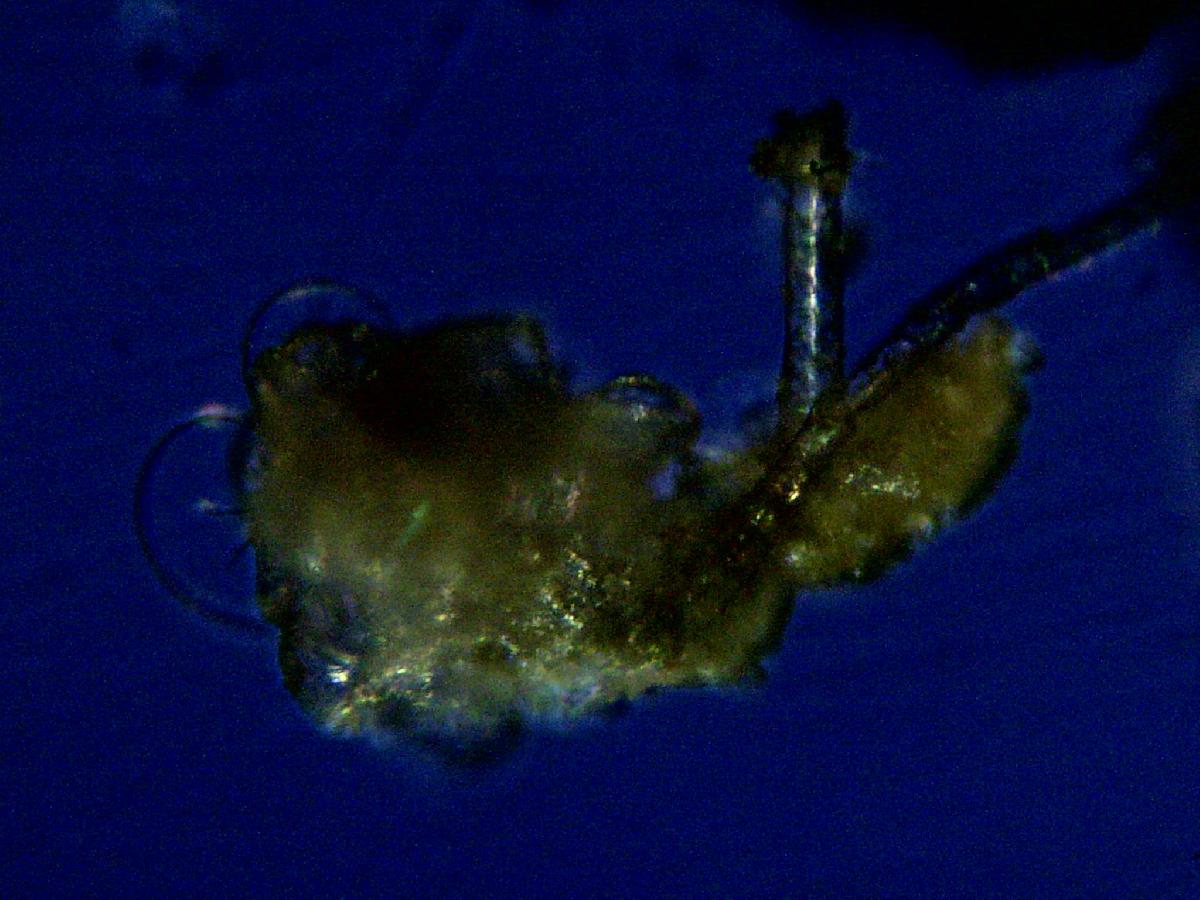

J'ai fait une expérience avec des résidus de poils de barbe de mon rasoir , après une semaine il y a des bactéries mais beaucoup moins que
dans l'eau des escargots et celle de la mer ,étant donné la petite qualité de la vidéo je ne la poste pas , néanmoins cela permet de faire
une étude comparative .

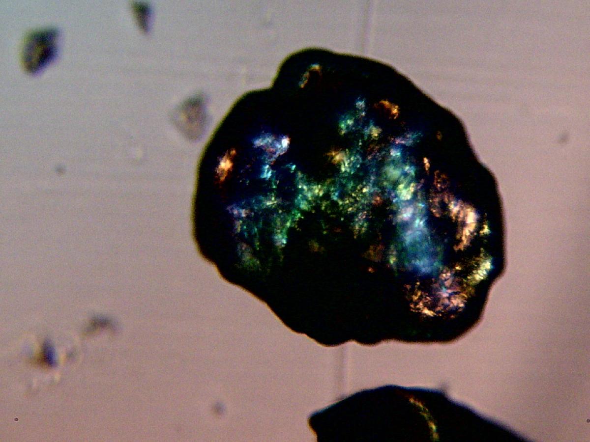

Bonsoir les amis ,
Voici  quelques grains de sable de la côte Belge qui donnent de belles couleurs, sur un grain on croirait voir un robinet ou une pompe à bière
avec la chope ou verre  (sombre) en dessous

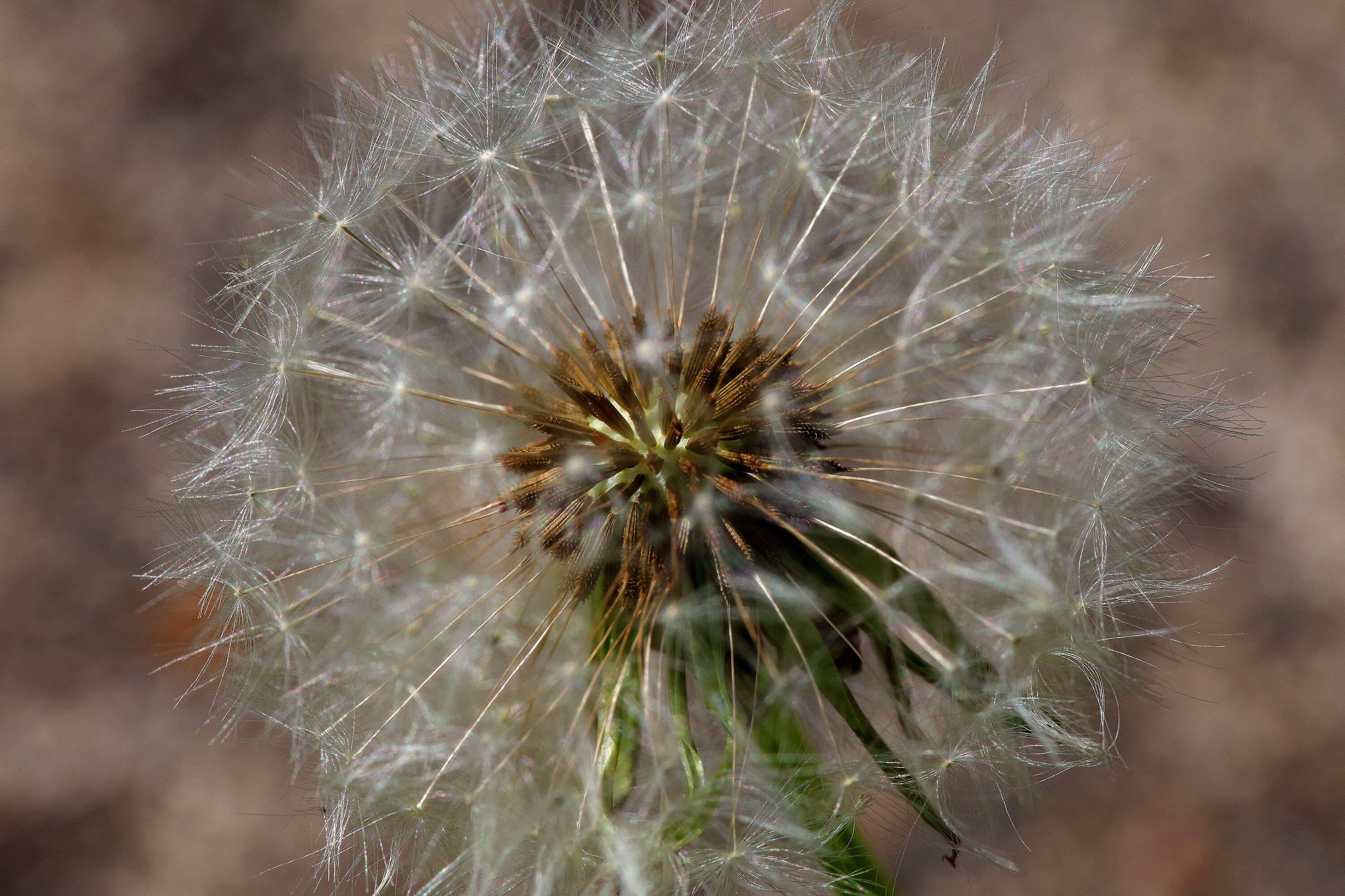

Bonjour les Amis,
Voici 2 photos macro prises avec le sigma 105 macro sur un 5Dmk2 en priorité à l'ouverture à f11, stabilisation activée, focus manuel à un ratio entre 1/1 - 1/2 (la prochainement fois j'essaierais de ne pas oublier de noter pour chaque prise) et à main levée (déchet  2 photos correctement nettes sur le plan souhaité sur 20 en moyenne) cliquez sur les  images pour les agrandir :
Fleur de pissenlit :

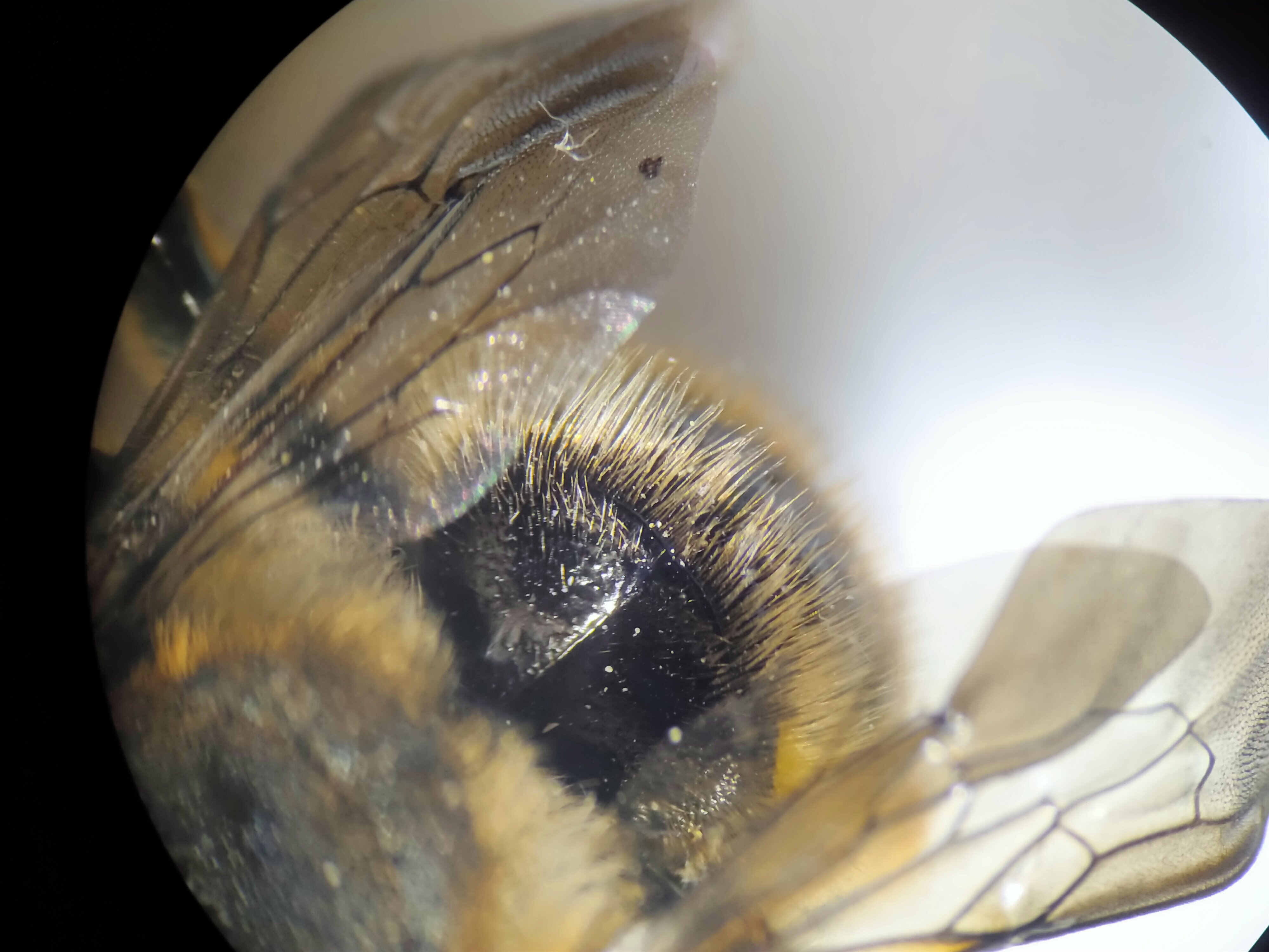

J'en profite pour mettre ça : une abeille retrouvée morte, mais pas encore trop poussiéreuse :
  • Merci / Quelle qualité! 3

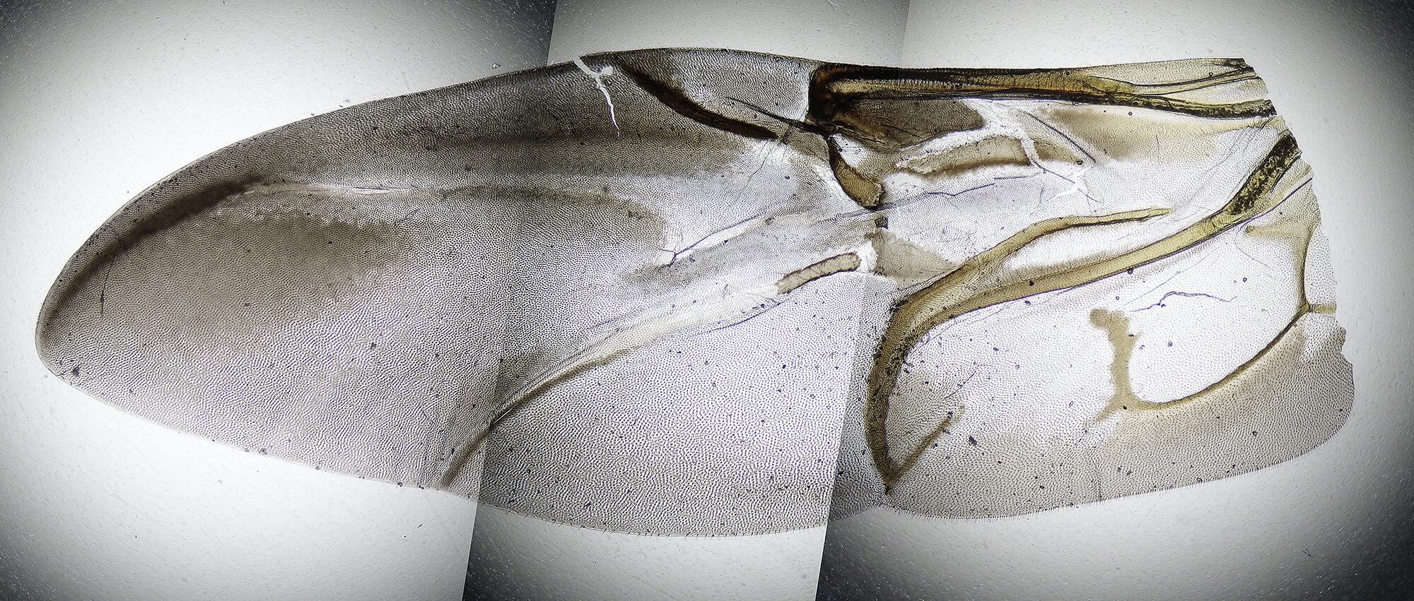

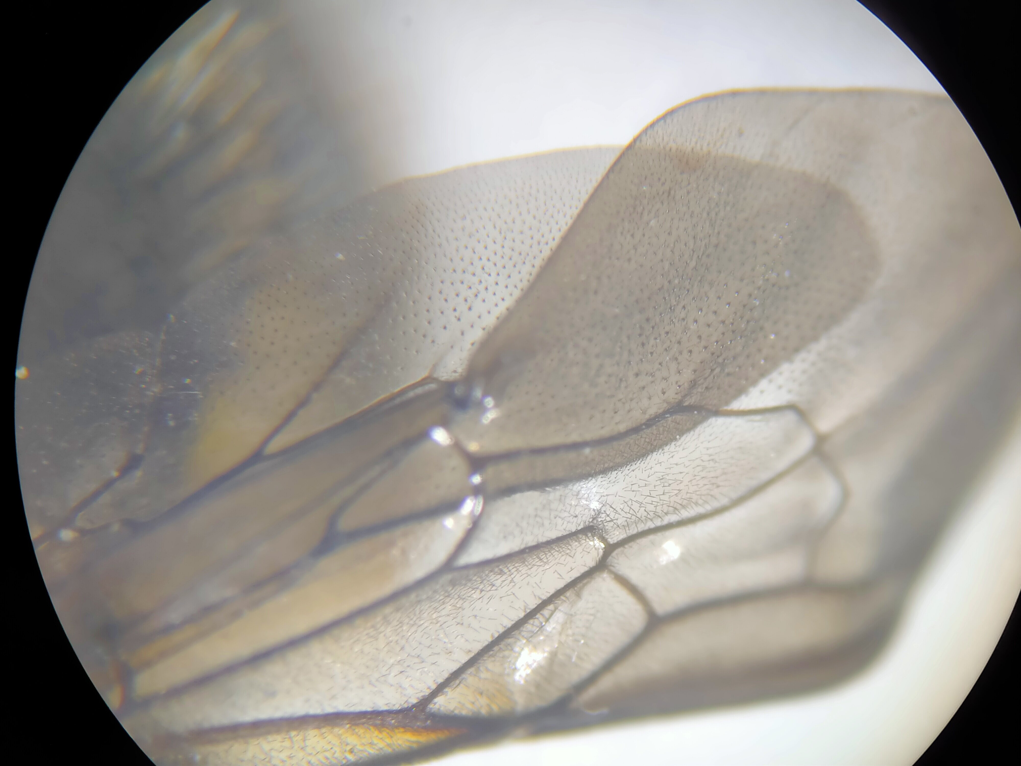

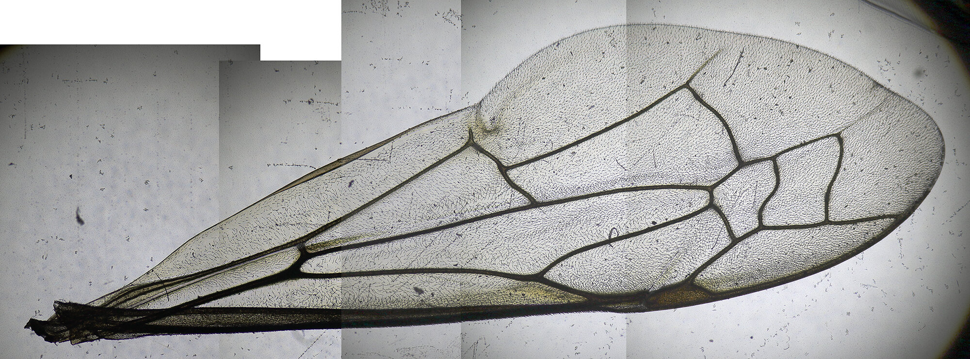

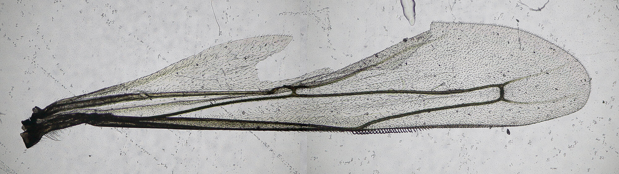

Je voulais avoir un bourdon ou une abeille en plus petit , bingo elle est là grâce au magnifiques photos de  Vakoren .
J'avais l'aile et la patte mais avec mon microscope on ne peut avoir l'ensemble

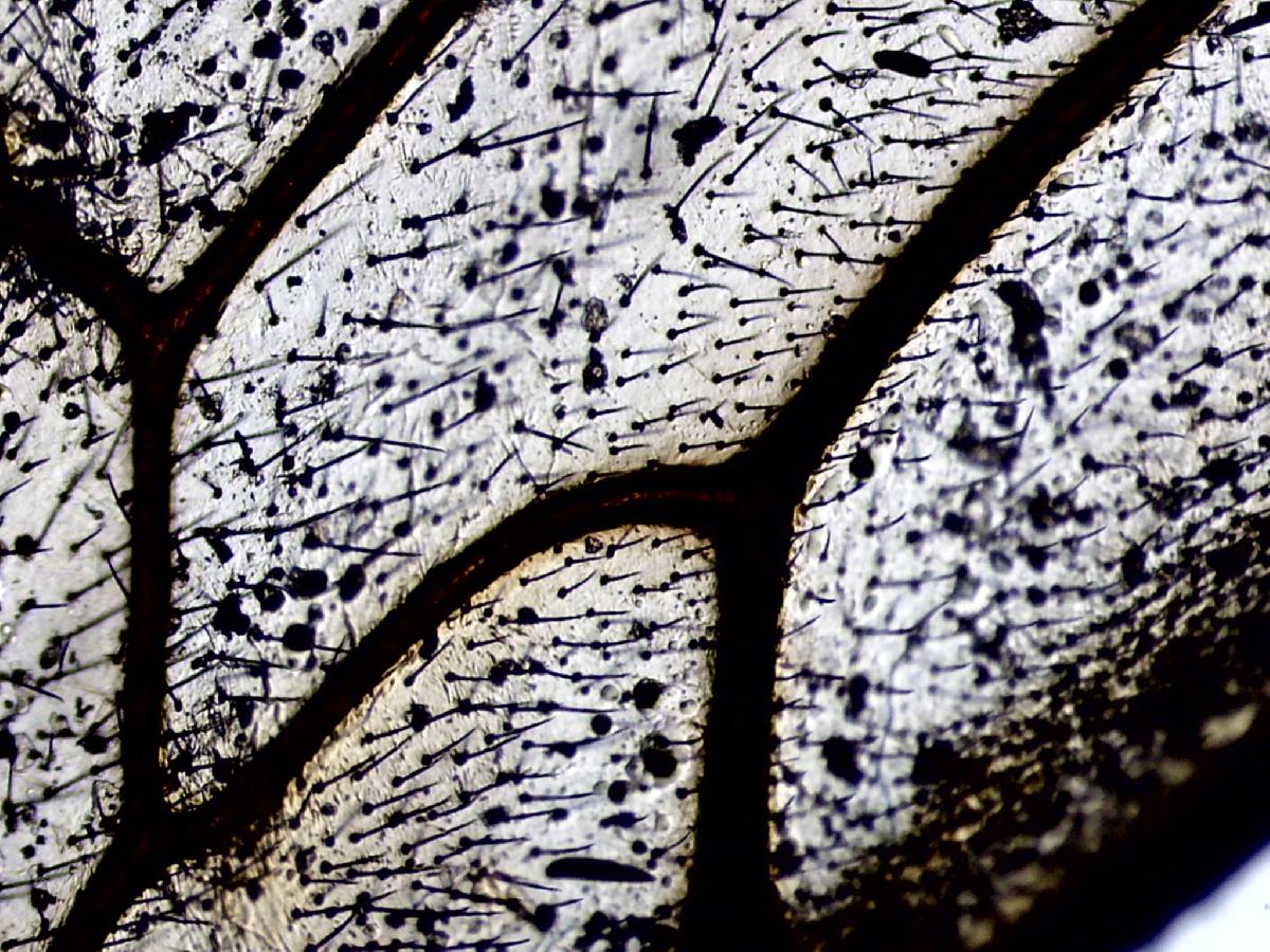

Voici donc l'aile du bourdon mort sur ma terrasse
Modifié par charles43
  • Merci / Quelle qualité! 2

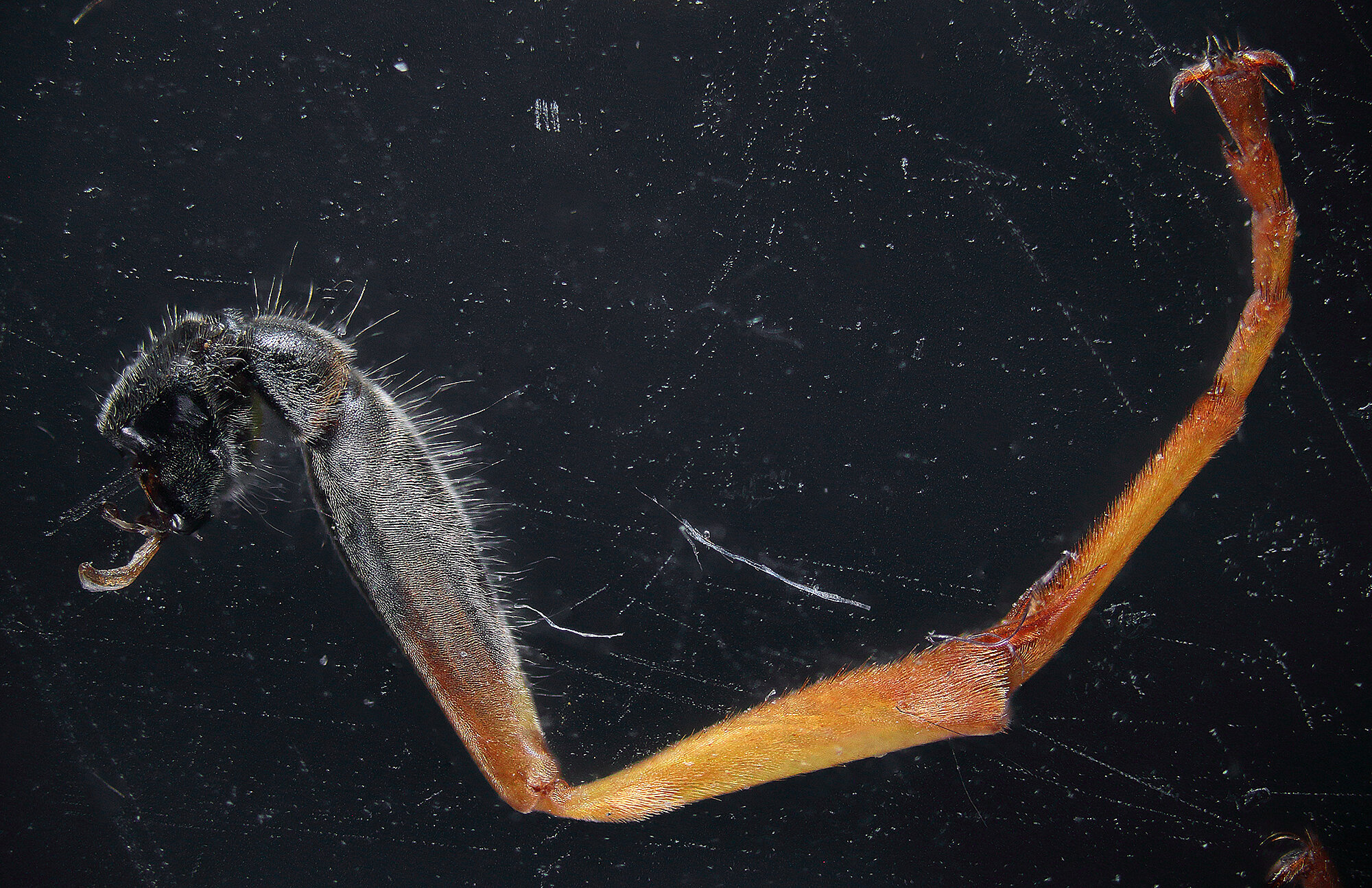

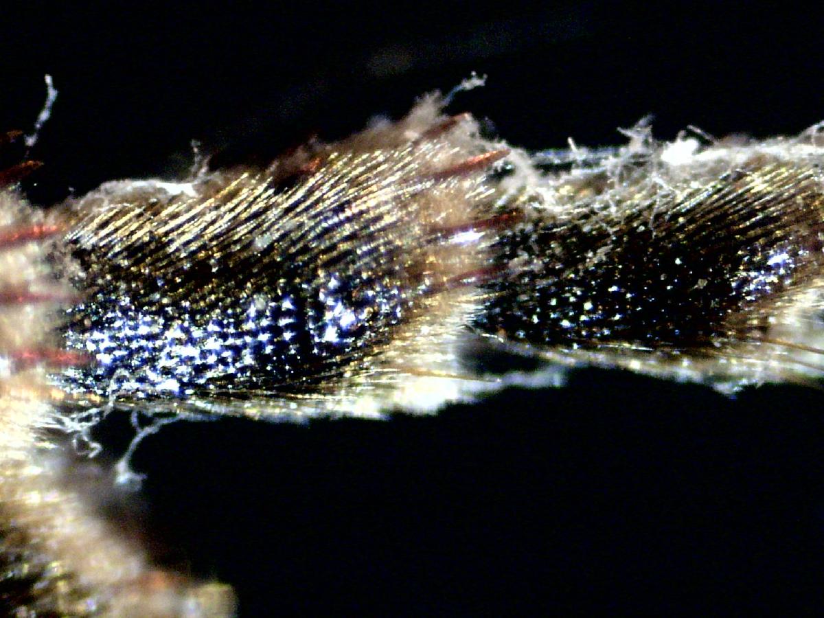

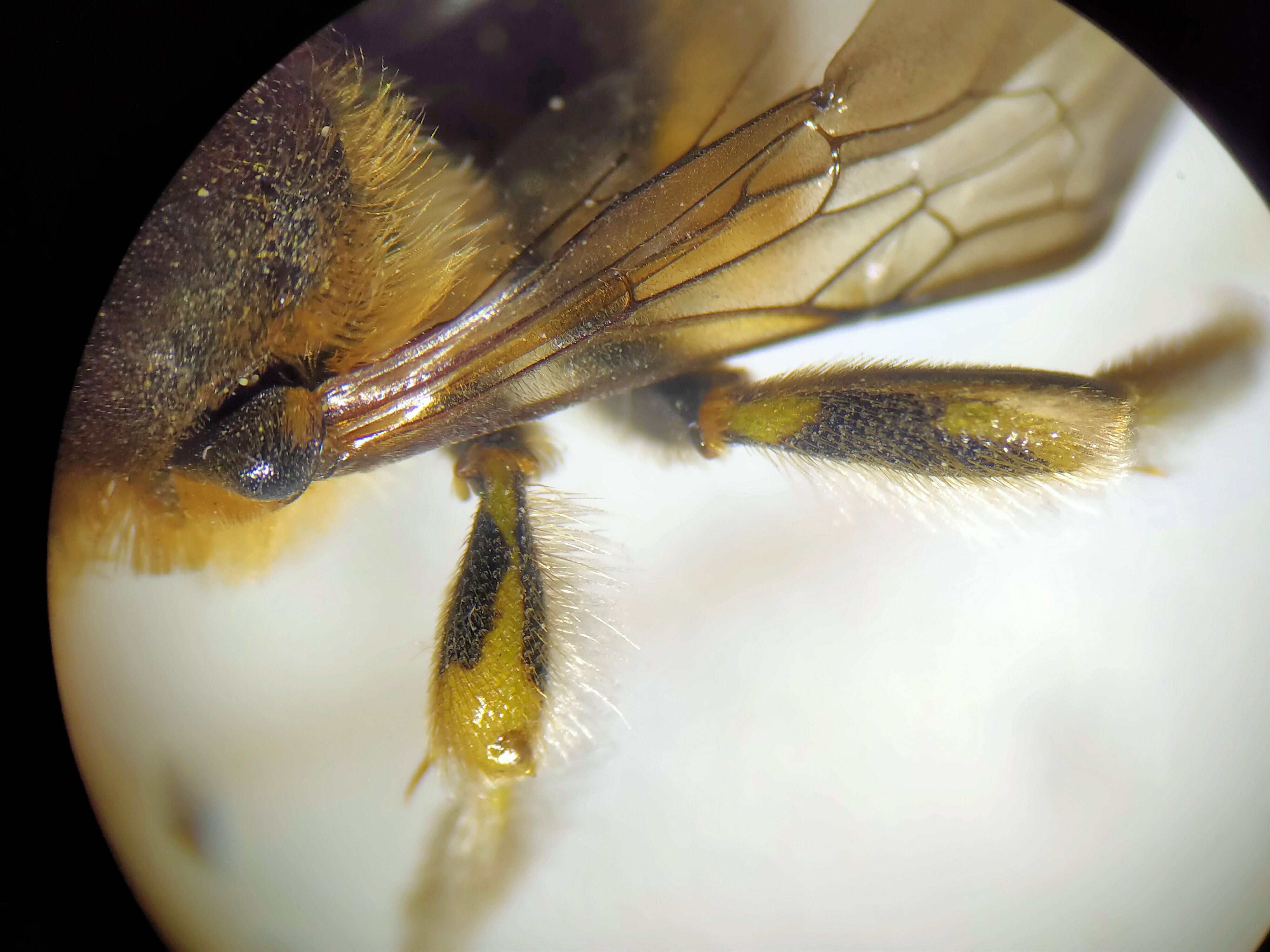

Bonjour les amis ,
J'espère que vous allez bien , après l'aile voici la patte du bourdon (l'extrémité )
Pas de stacking objectif 4 X
Bonjour les amis,
Belle patte de bourdon bien nette cher Charles 👍

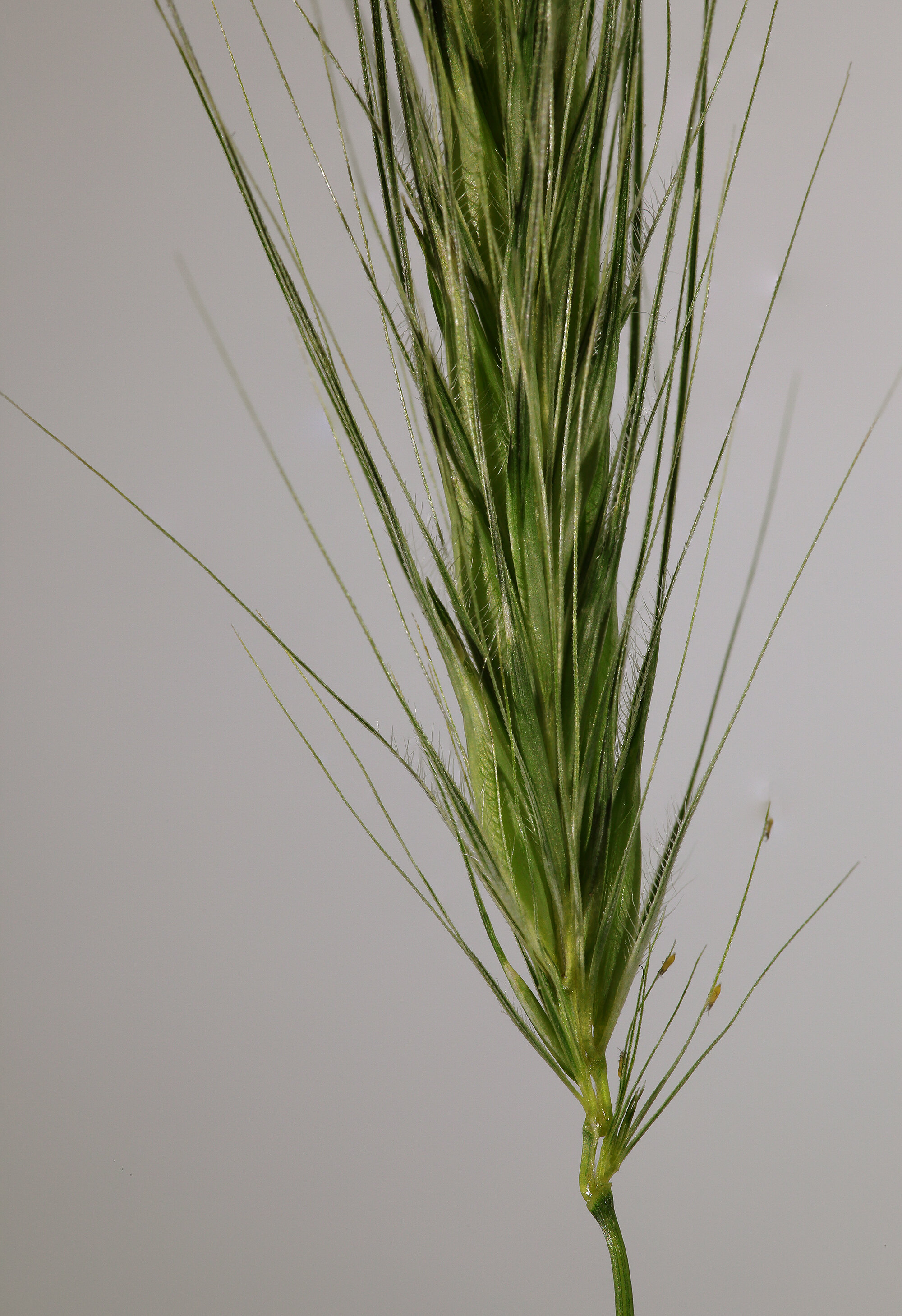

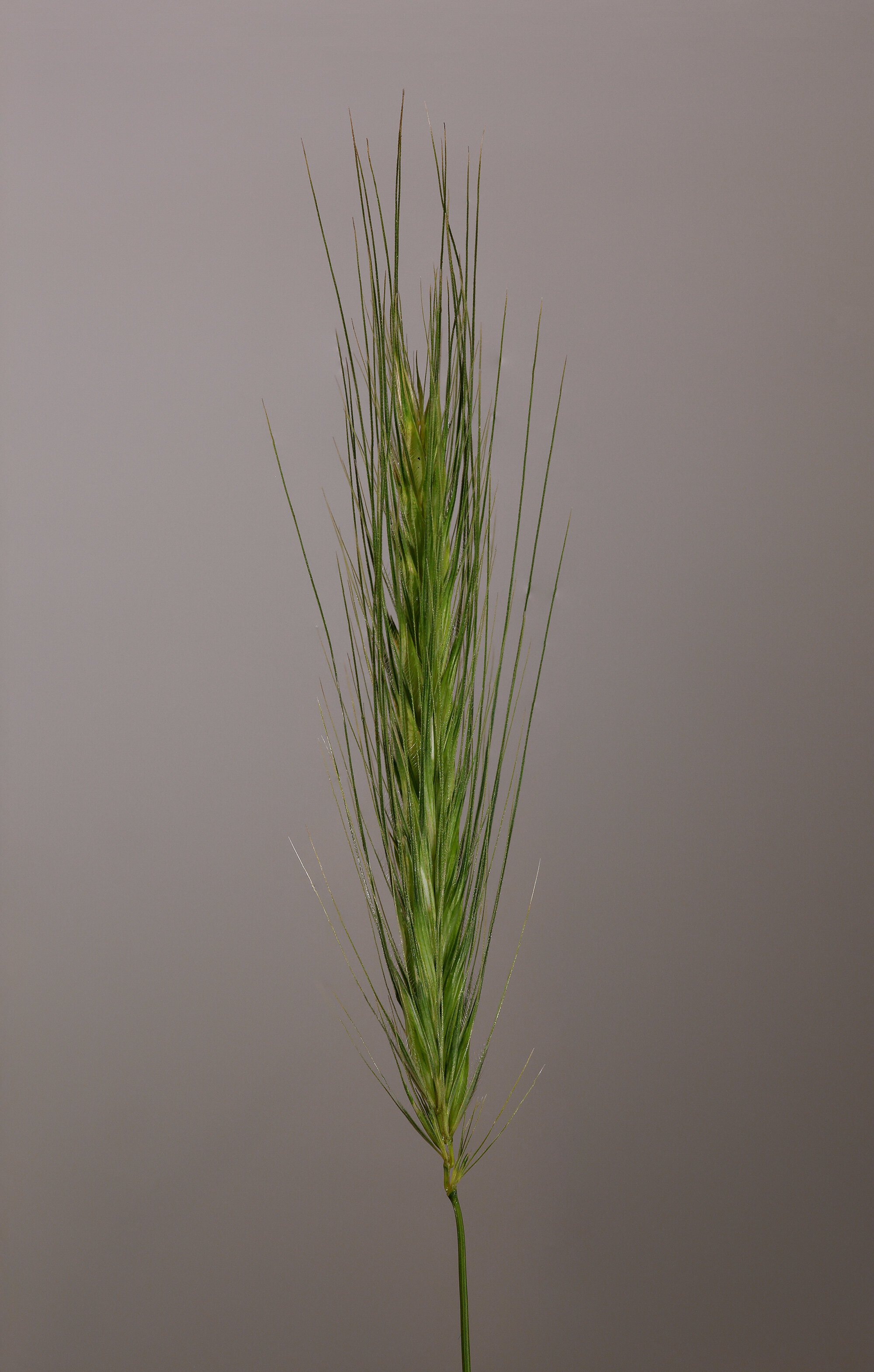

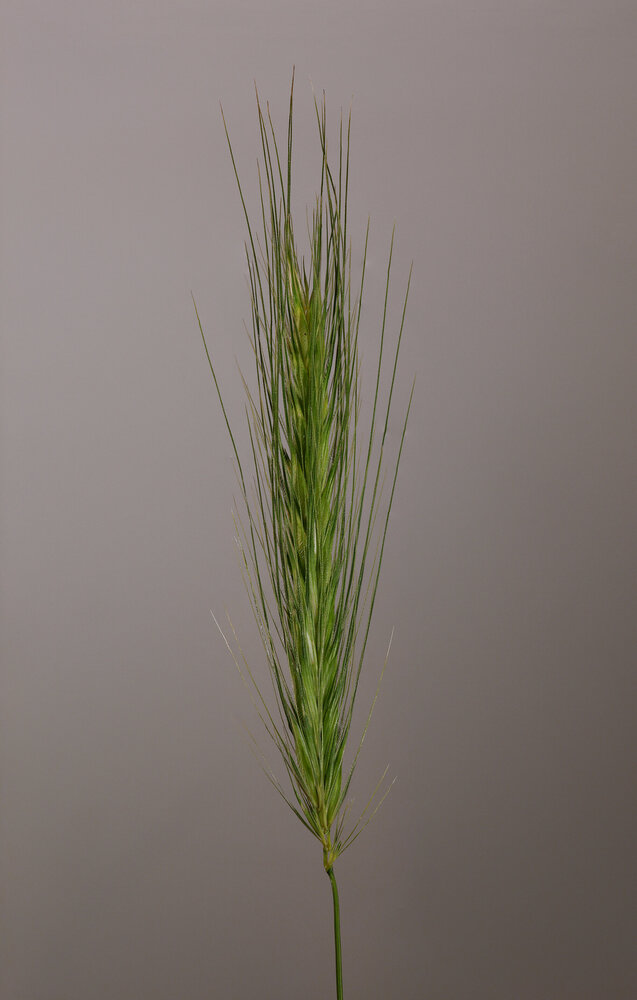

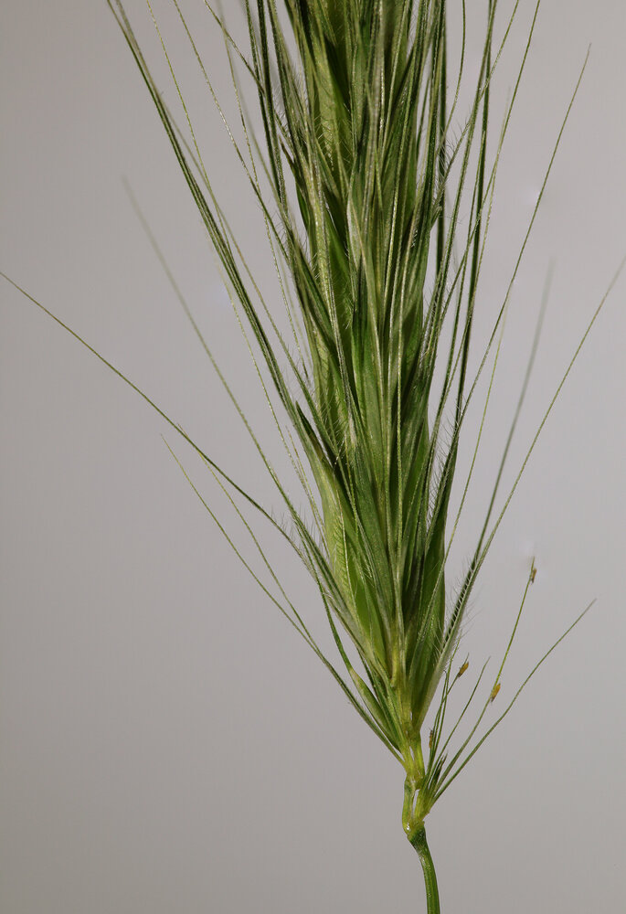

Je vous partage un brin de ble cueilli au bord de la route et pris en mode studio avec mon 5Dmk2 et l'objectif macro Sigma (cliquez sur l'image pour l'agrandir:
Image stackée à partir de 18 images
J'ai pris l'épis à un taux de environ 1/3 pour que l'épis rentre dans le cadre mais je vais voir demain ce que ça donne à un taux de 1/1 . . .
Update (pas pu attendre demain :) )à un taux de 1/1 (cliquez sur l'image pour l'agrandir:
Image stackée à partir de 4 images (vous remarquerez, en bas à droite, une petite bête qui se baladait sur l'épi et qui à donc été prise 4x)

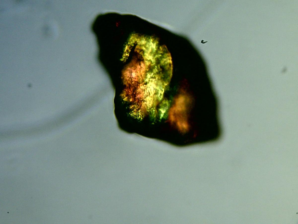

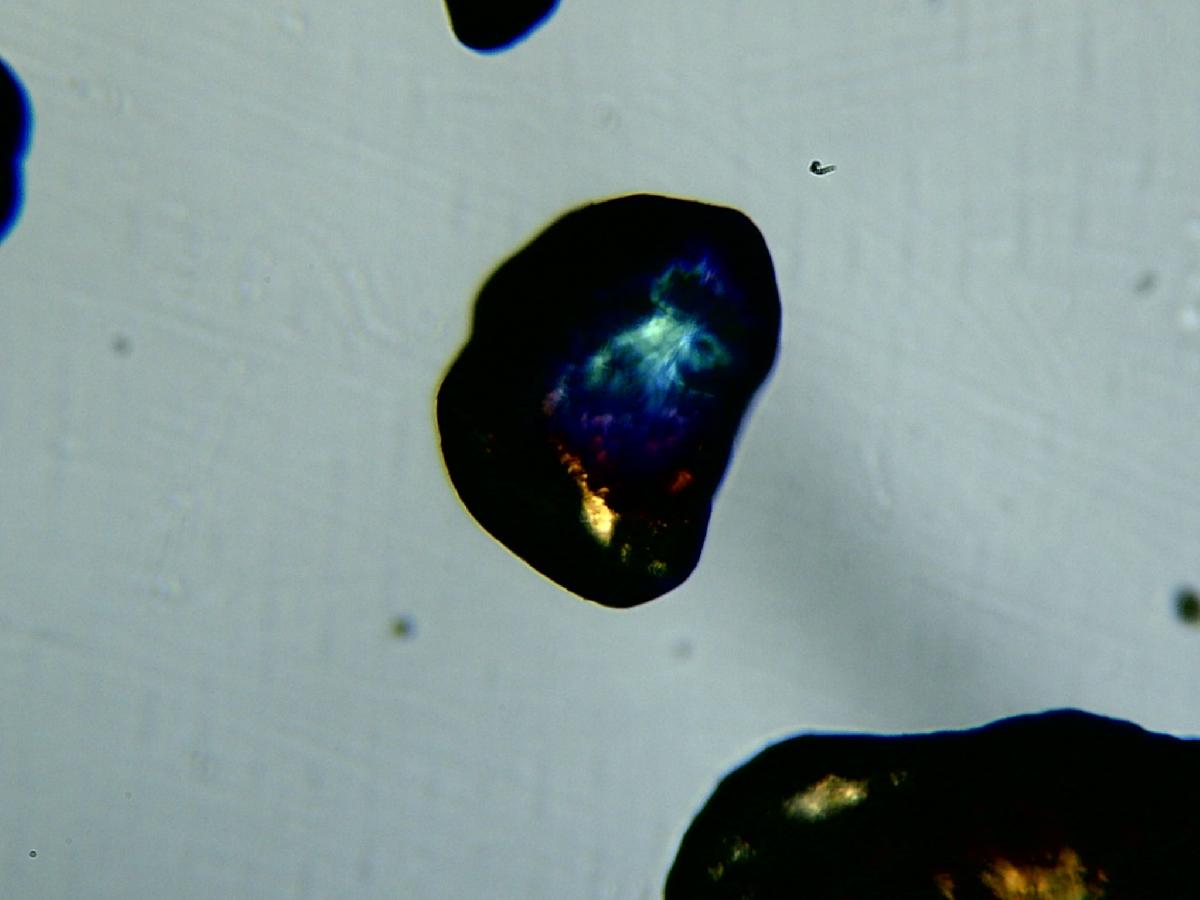

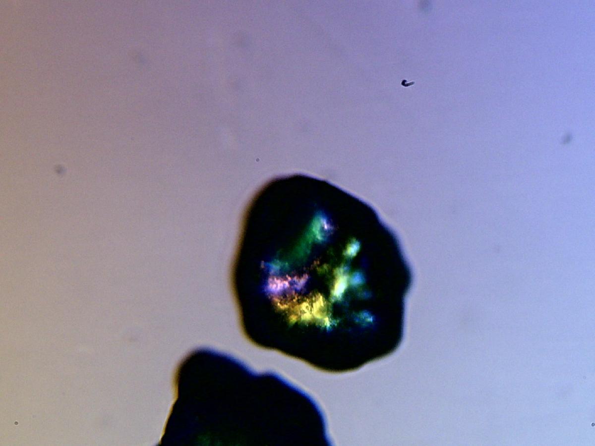

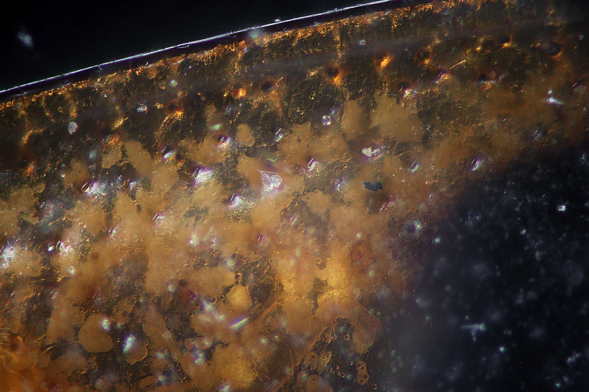

Petit retour sur un grain de sable de La Panne ,magnifique plage de la mer du Nord  vue d'une autre façon .....
L'objectif est de 10 X lumière partiellement polarisée ,distribution de couleur assurée .......spacer.png

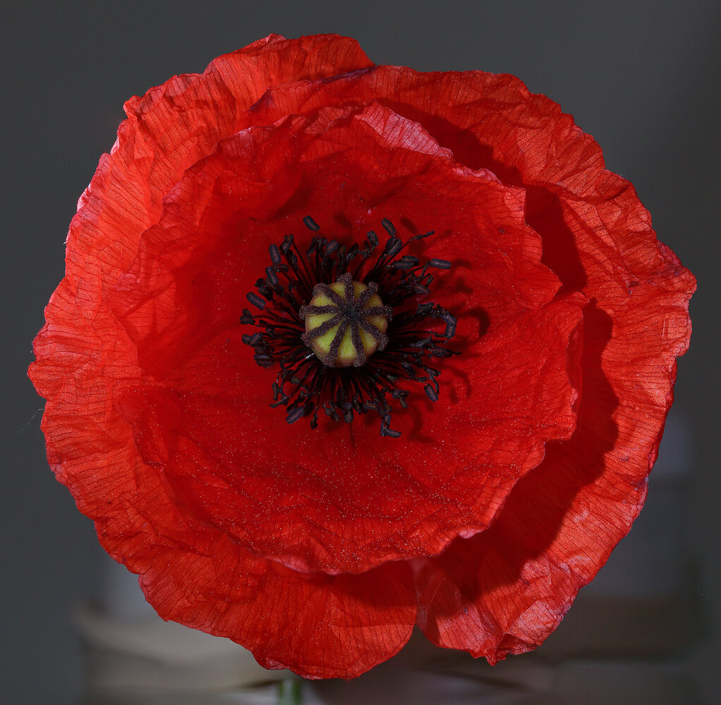

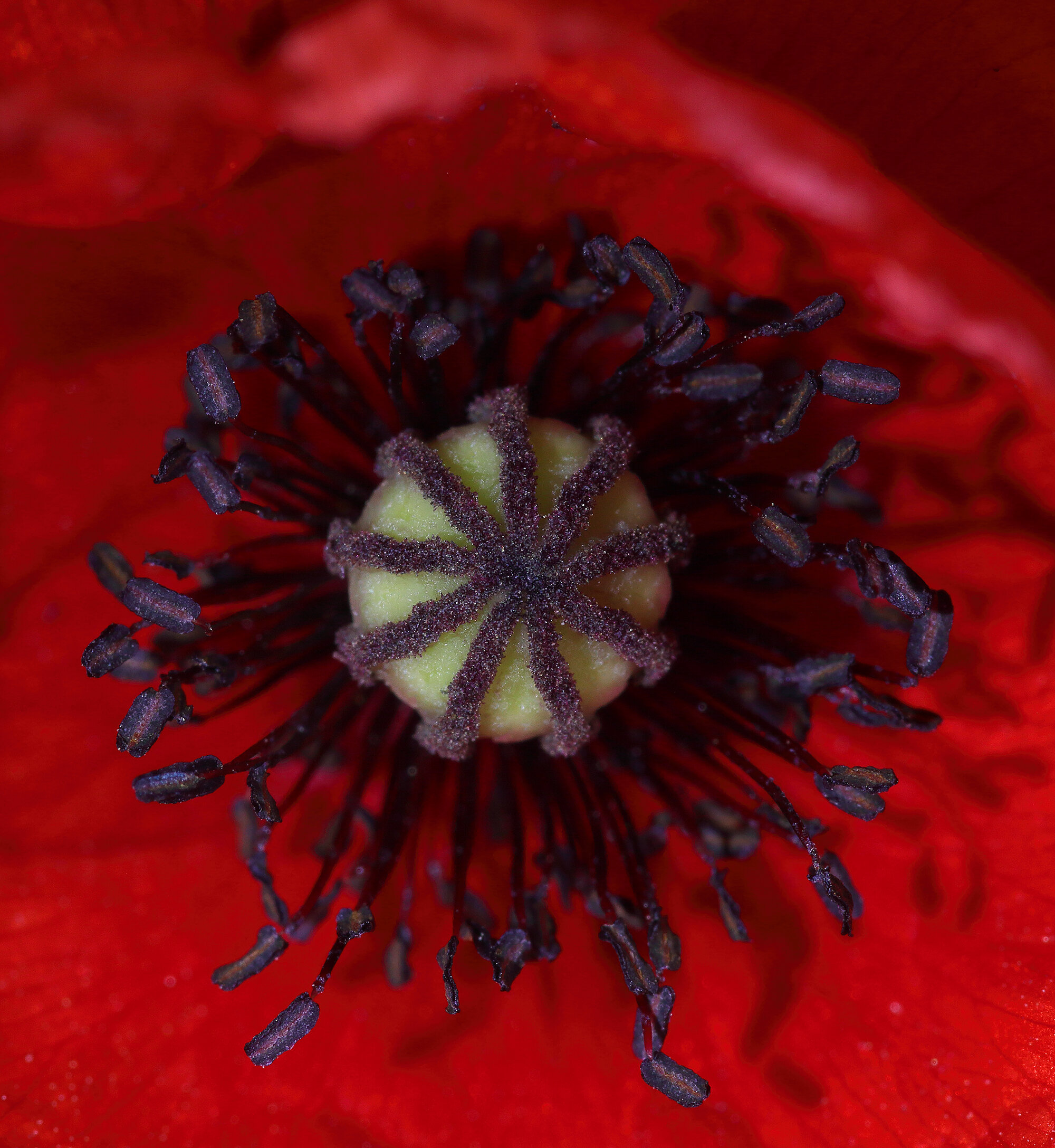

Voici un coquelicot pris en mode studio avec le 5Dmk2 et l'objectif macro Sigma avec un taux de 1/2 et ensuite 1/1 (cliquez sur l'image pour l'agrandir) :
Taux de 1/2 - Image stackée à partir de 14 images
il y a quelques artéfacts de staking : il va falloir que je voie pour quelque chose de plus précis que ça :
https://www.amazon.fr/SHOOT-Focusing-Close-up-Olympus-Samsung/dp/B01NADH7AQ
Taux de 1/1 - Image non stackée
Demain je vais voir ce que donnent les pétales au microscope . . .
Amicalement,
FRanck
Modifié par fdudu
Excellent, ce coquelicot ! On a envie de le toucher.

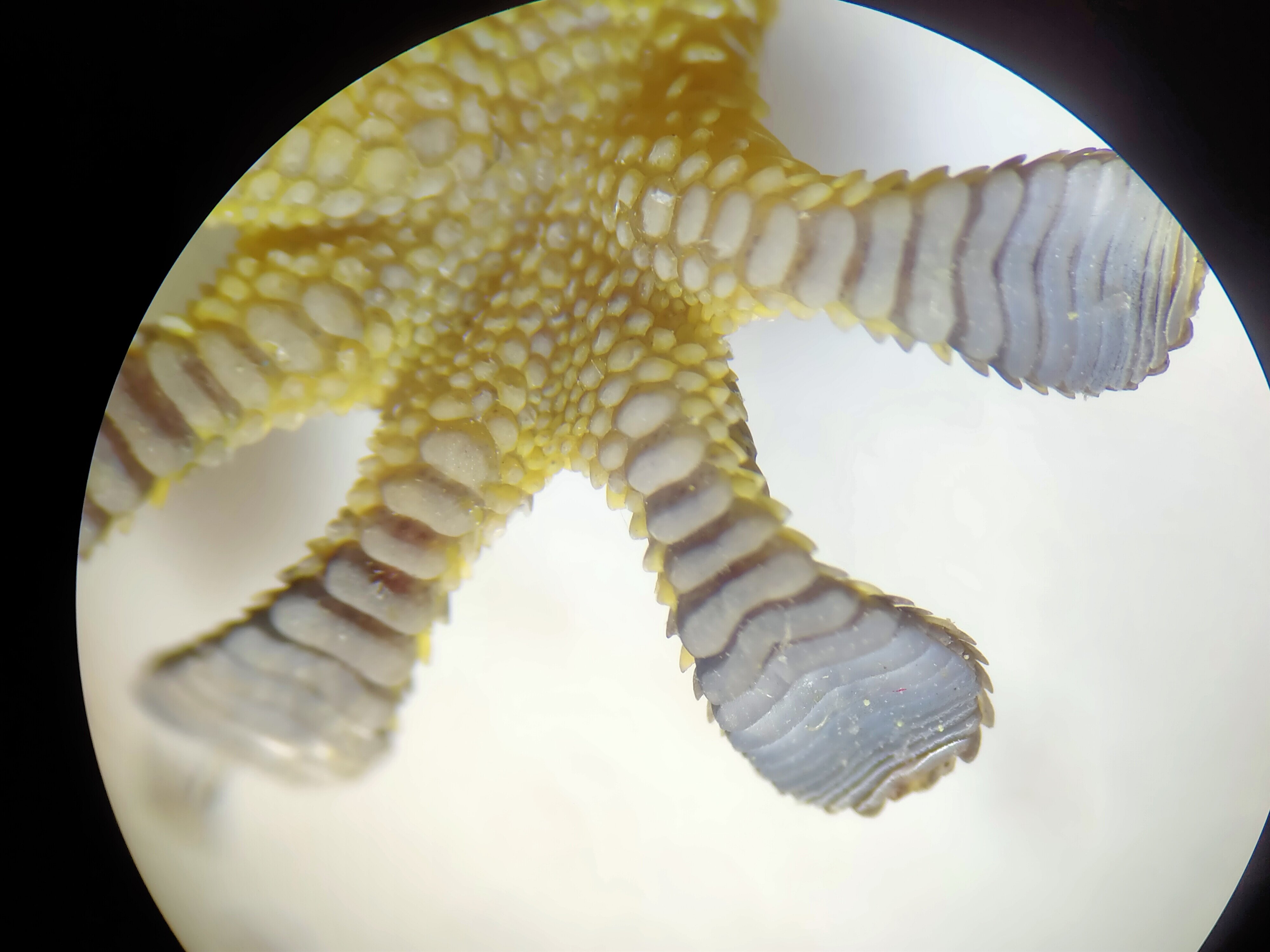

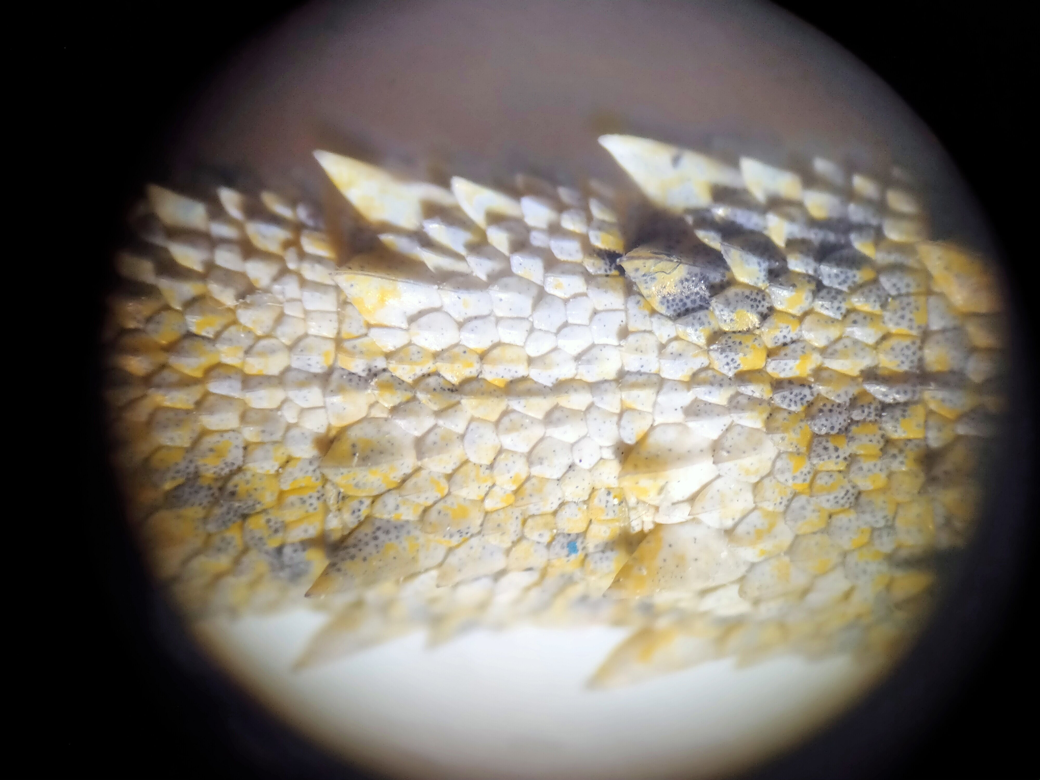

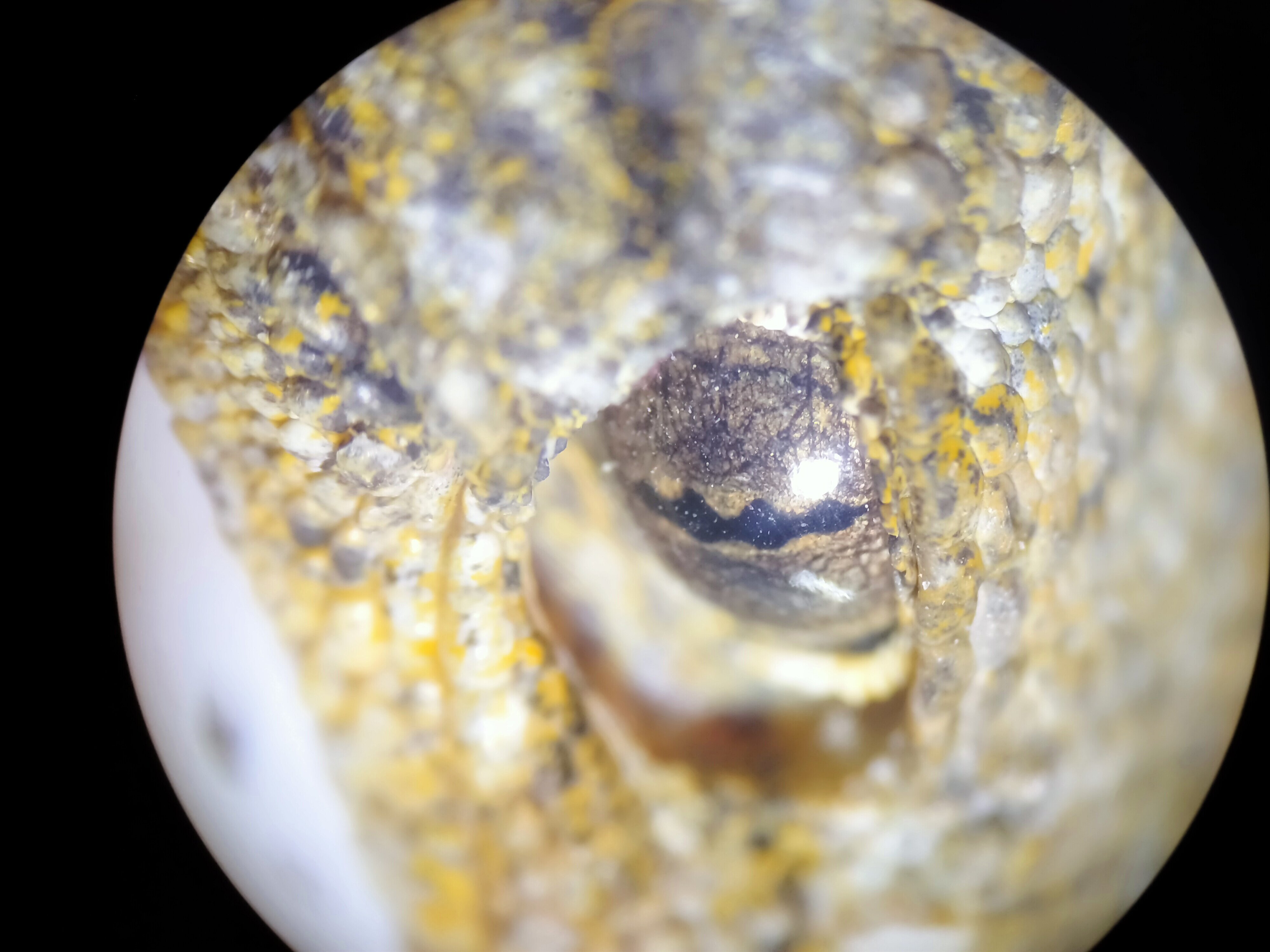

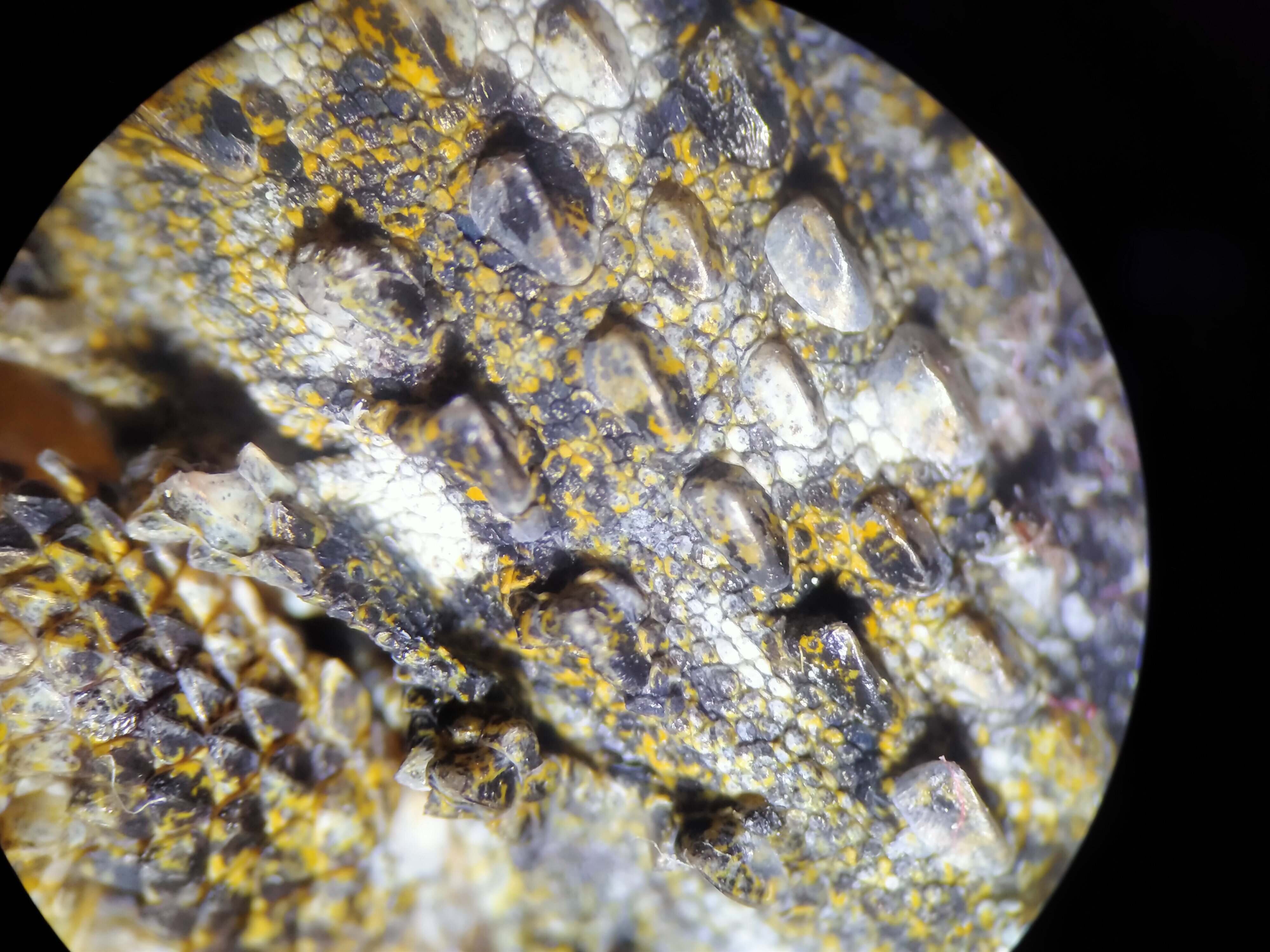

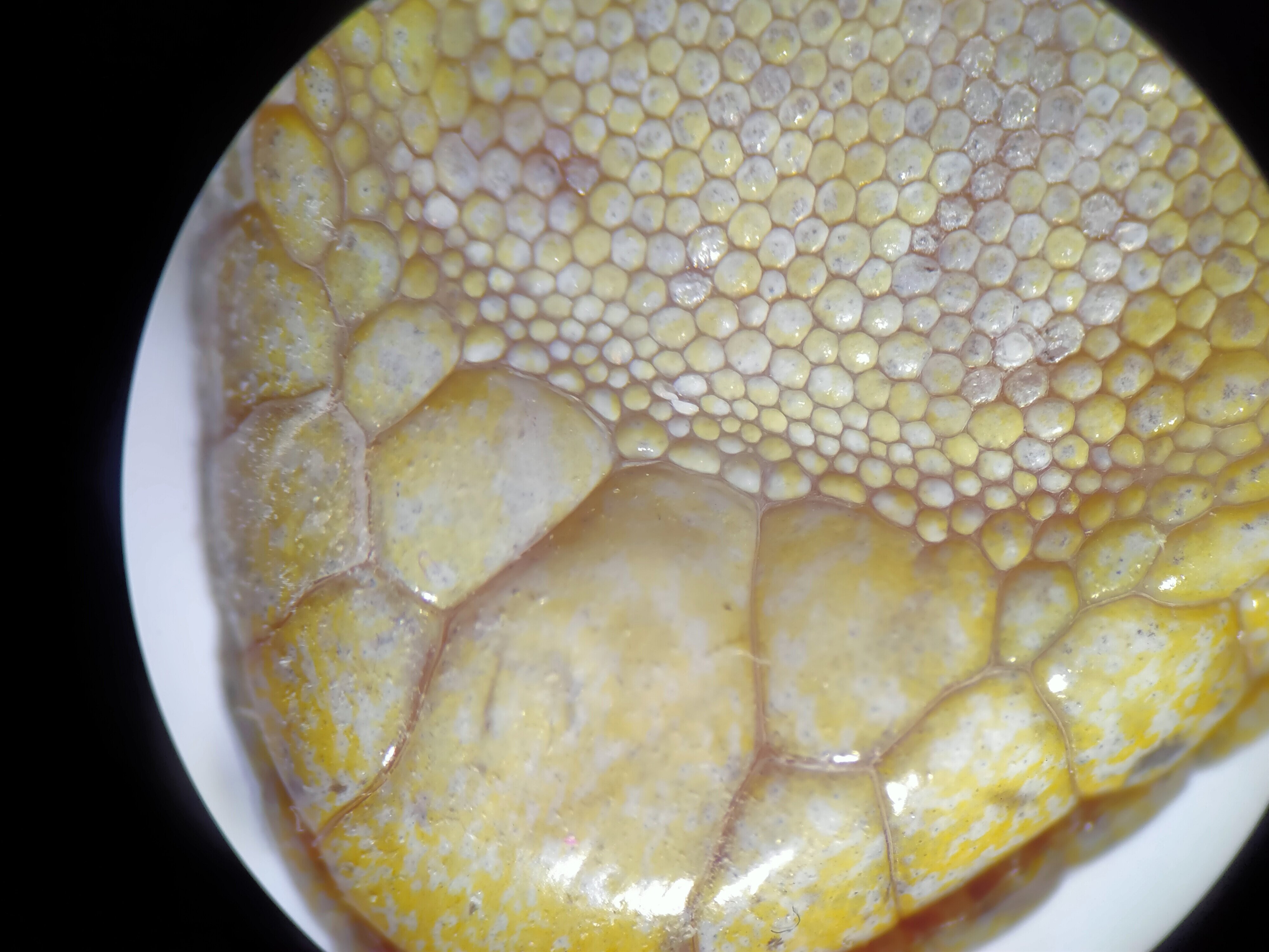

Dans un autre registre, voici un dragon gecko ramené par le chat (tout fier). Les écailles sont étonnantes, je trouve. À notre échelle, c'est vraiment ce qu'on s'imagine d'une créature mythique invincible. :dragon:
IMG20200503074357.thumb.jpg.25d3d170dc0805994883804c20e0bd80.jpgIMG20200504163234.thumb.jpg.c4cc9e8bf45881cb06f009b1b98b324c.jpgIMG20200504162421.thumb.jpg.bdbe296c0d993e046a1d0601c8a962eb.jpgIMG20200504161441.thumb.jpg.d67880b00b052738dd3e7dc51f6f9577.jpg
Tu devrais expliquer à ton chat que TOUS les reptiles en France sont protégés, et pour de bonnes raisons.
Bon je sais, c'est pas facile....

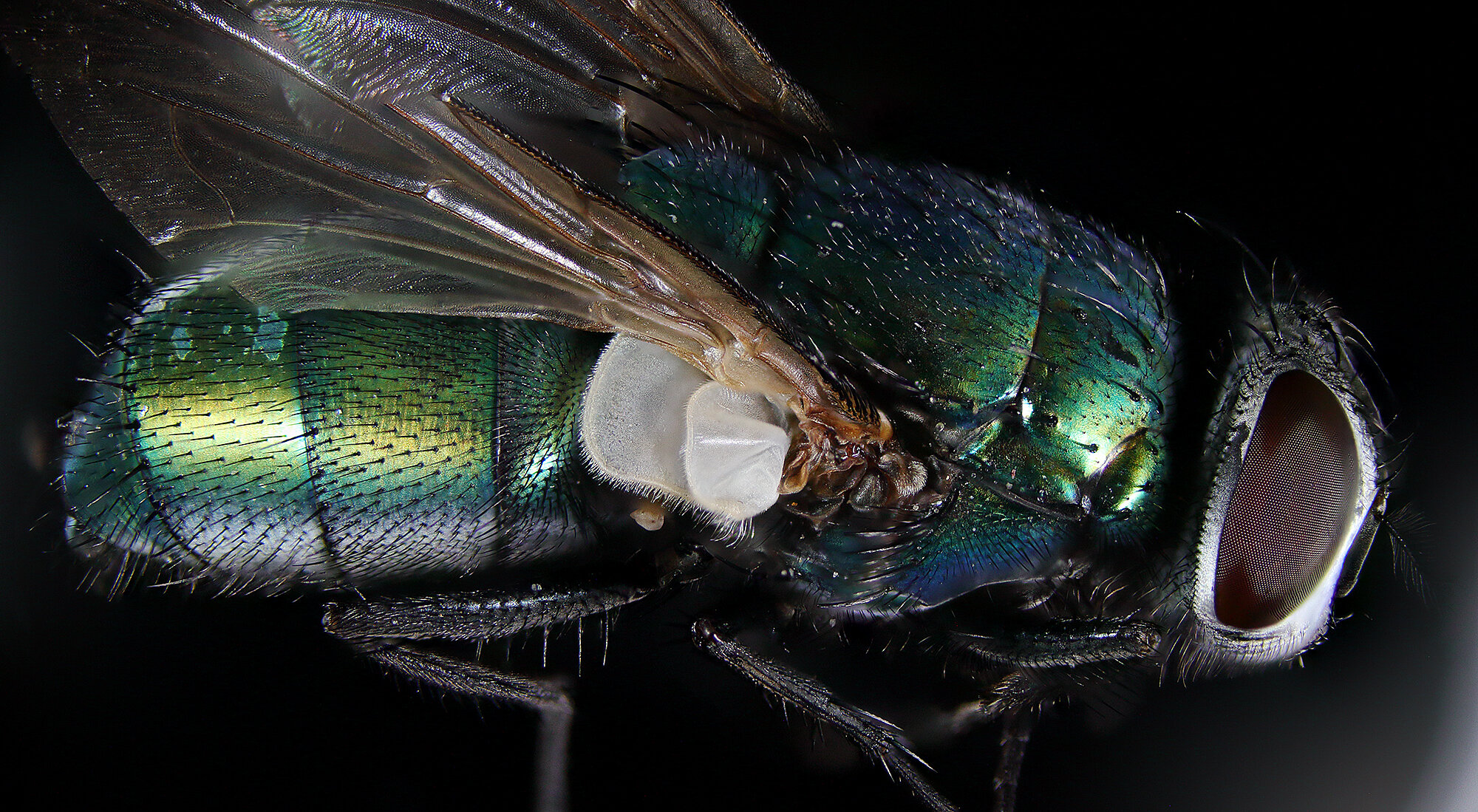

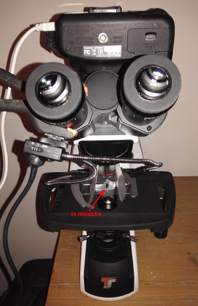

Voici une mouche dite à merde (je vais essayer de trouver l'espèce plus précisément) prise au microscope à l'objectif 4x :
PI, la prise de vue en situation (cliquez sur l'image pour l'agrandir)  :
la mouche :
Amicalement,
FRanck
Merci pour vos retour les amis:beer:

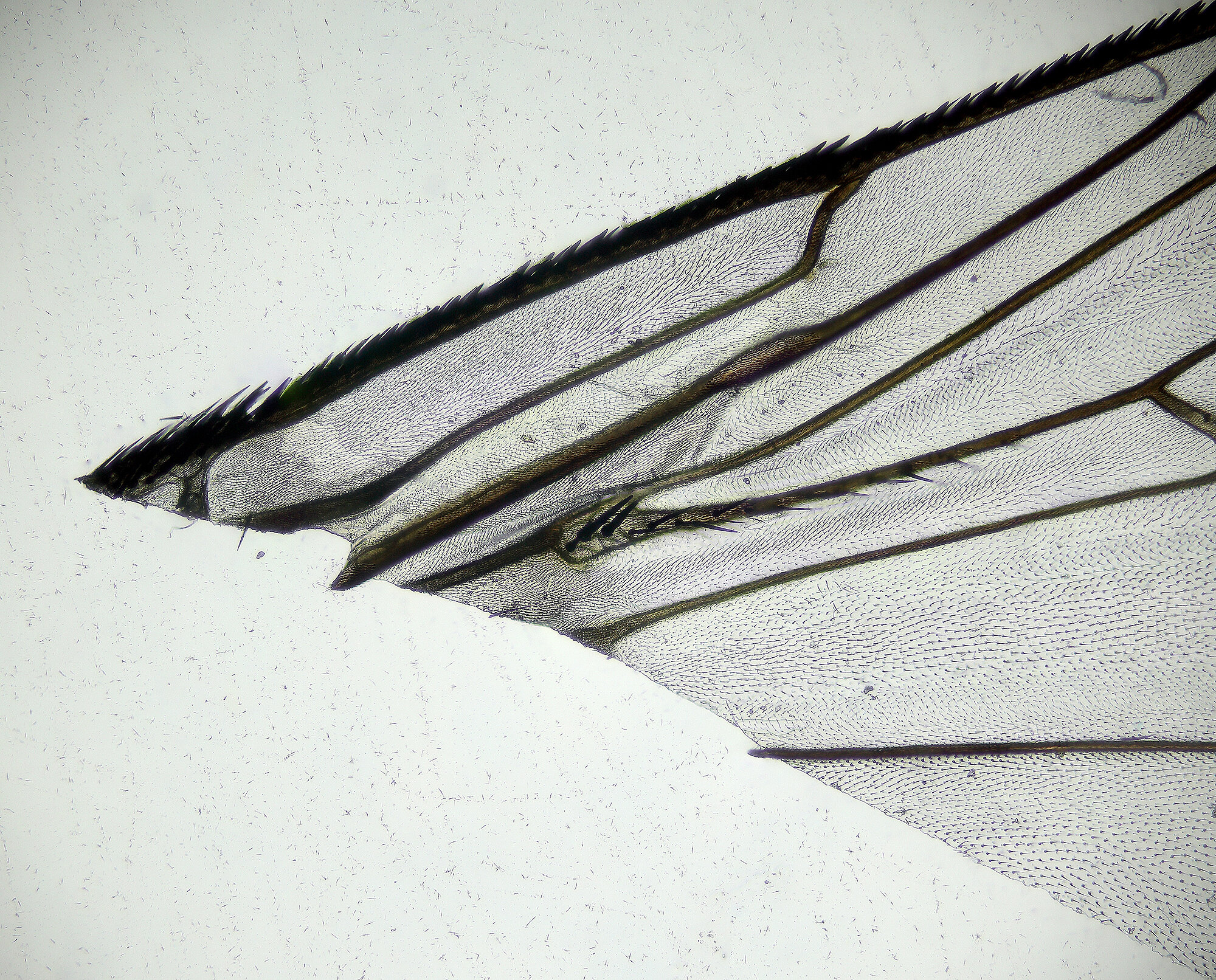

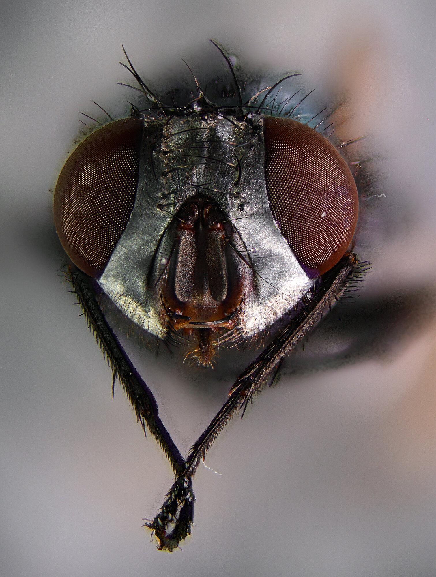

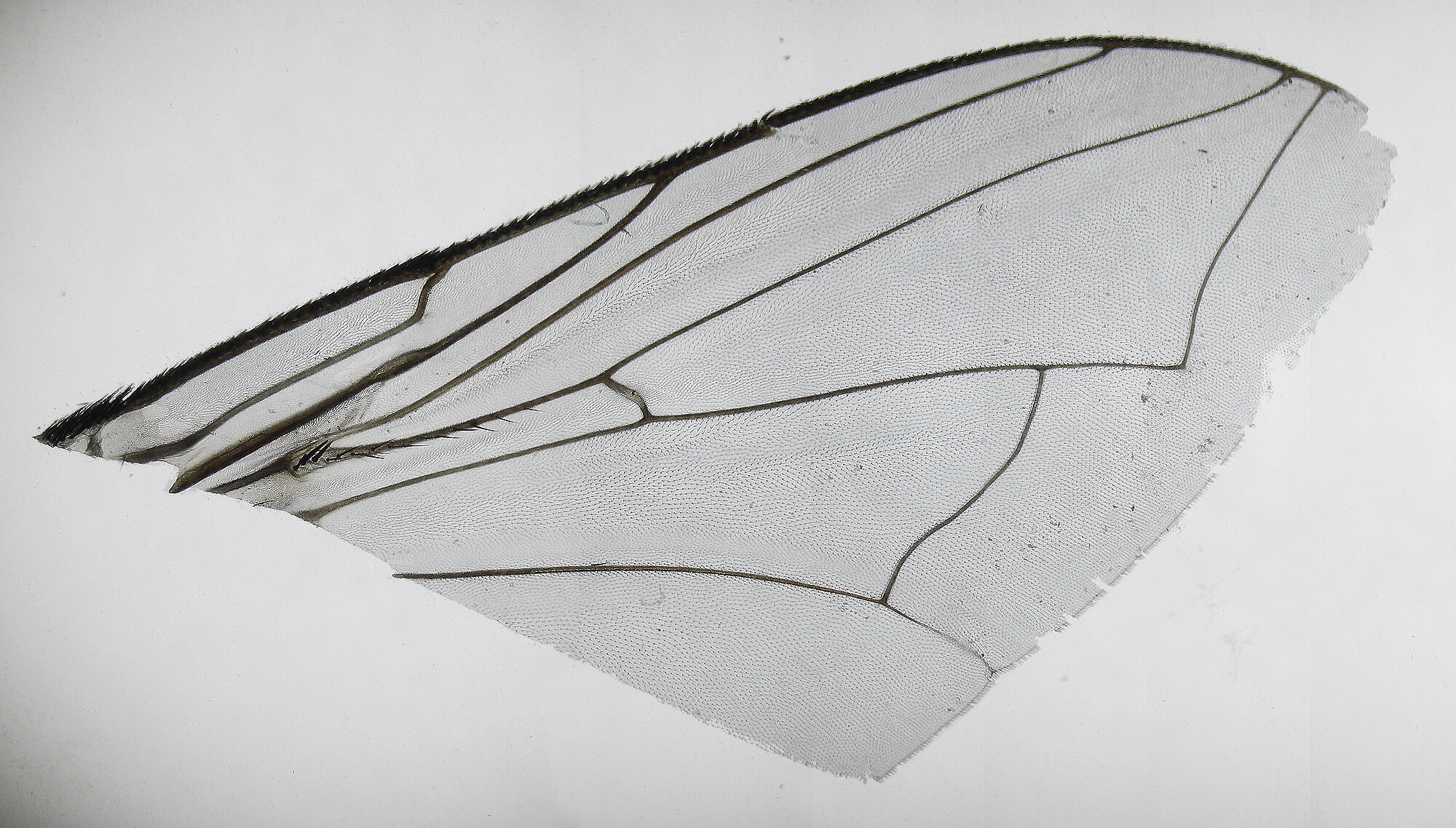

 Je continu avec la mouche. Toujours au microscope avec la configuration de prise de vue du post précédent :
La mouche de face avec l'objectif 4x  :
Image stakée à partir de 39 images avec le logiciel Picolay
Son aile droite ou gauche (me souvient plus)  posée sur une lame avec les objectifs 4x, 10x et 40x  :
J'ai du prendre plusieurs image car avec objectif 4x, l'aile ne rentrait pas dans le cadre. L'image n'est pas stackée.
Image au 10x stackée avec Photoshop CS6 à partir de 12 images.
Image au 40x stackée avec Photoshop CS6 à partir de 11 images.

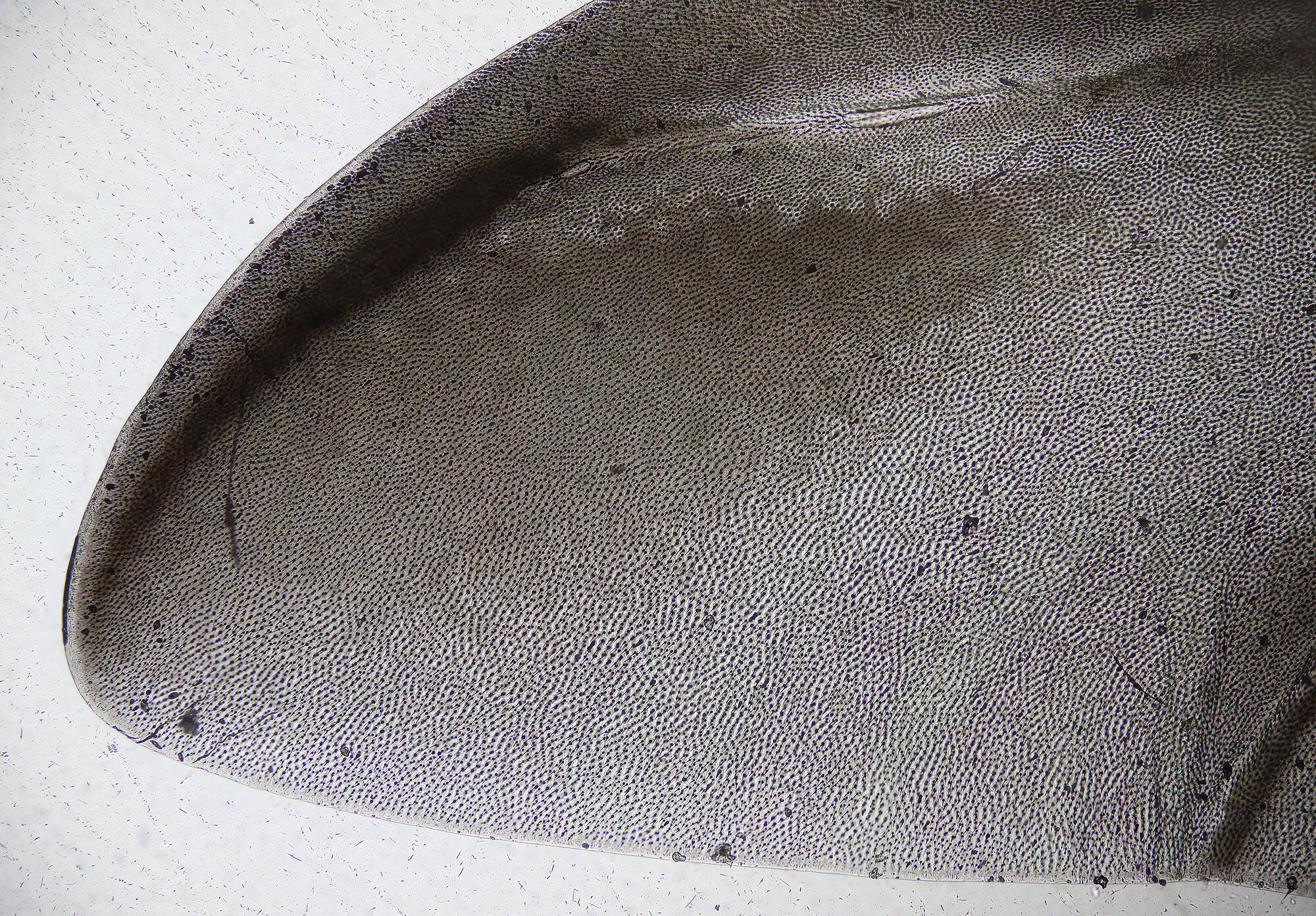

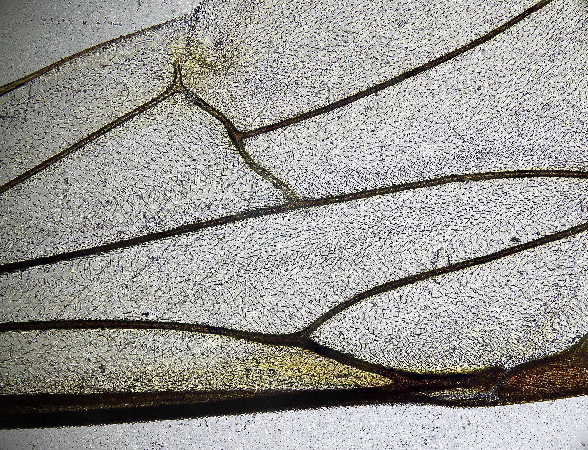

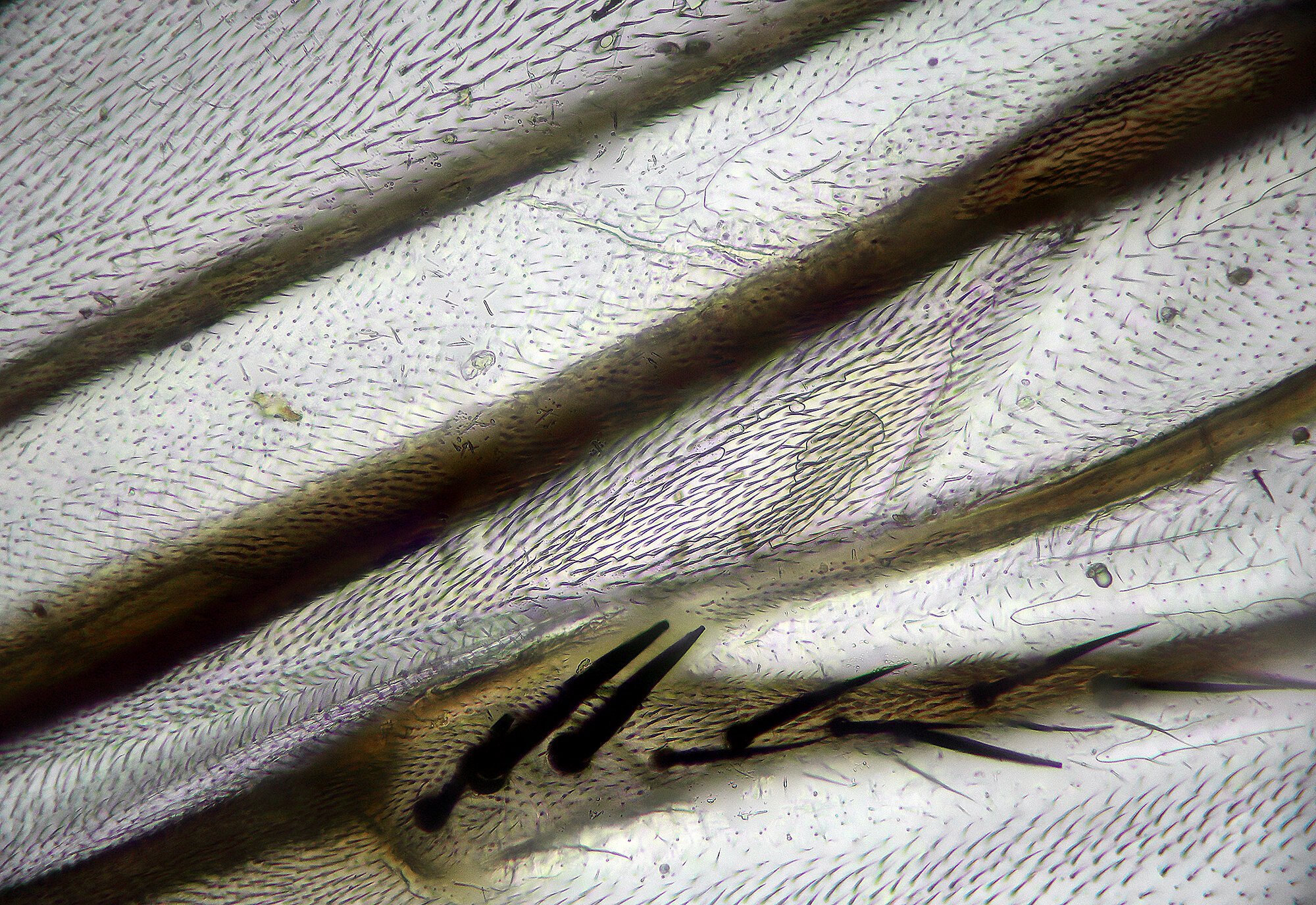

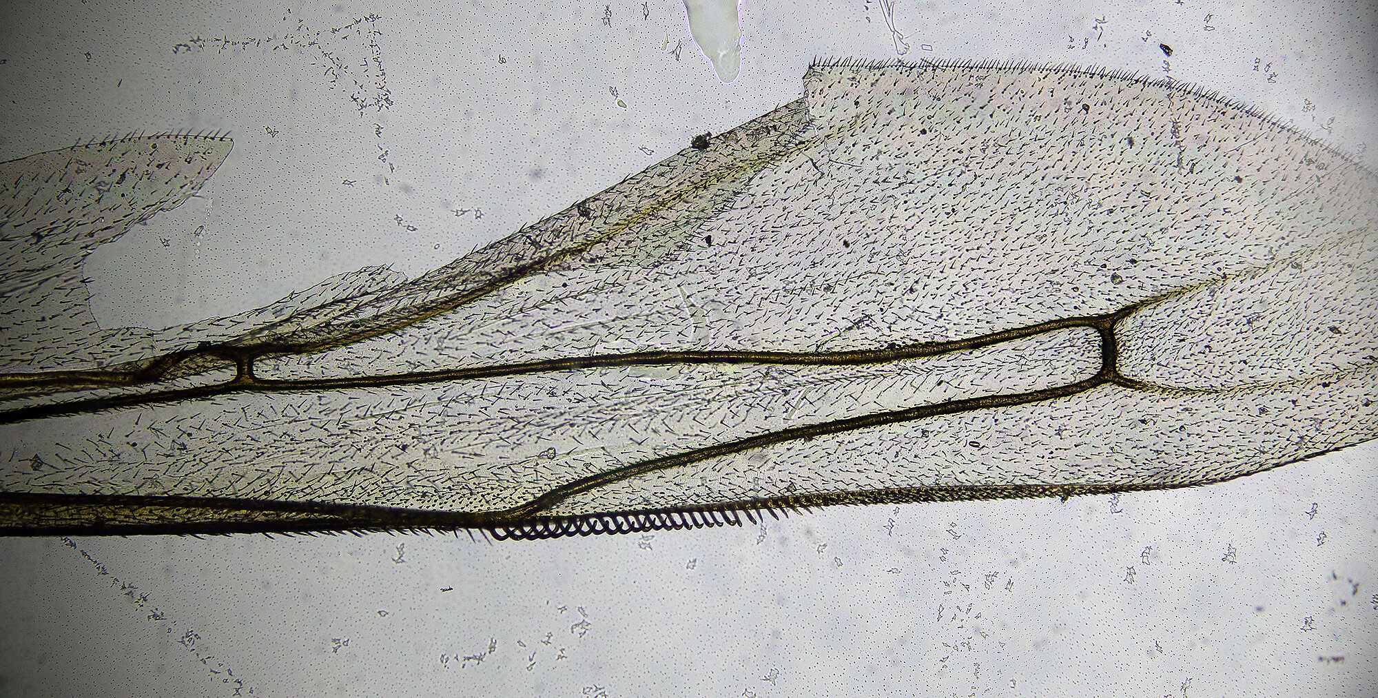

Je propose une autre partie de l'aile du bourdon en lumière légèrement  polarisée cette fois .

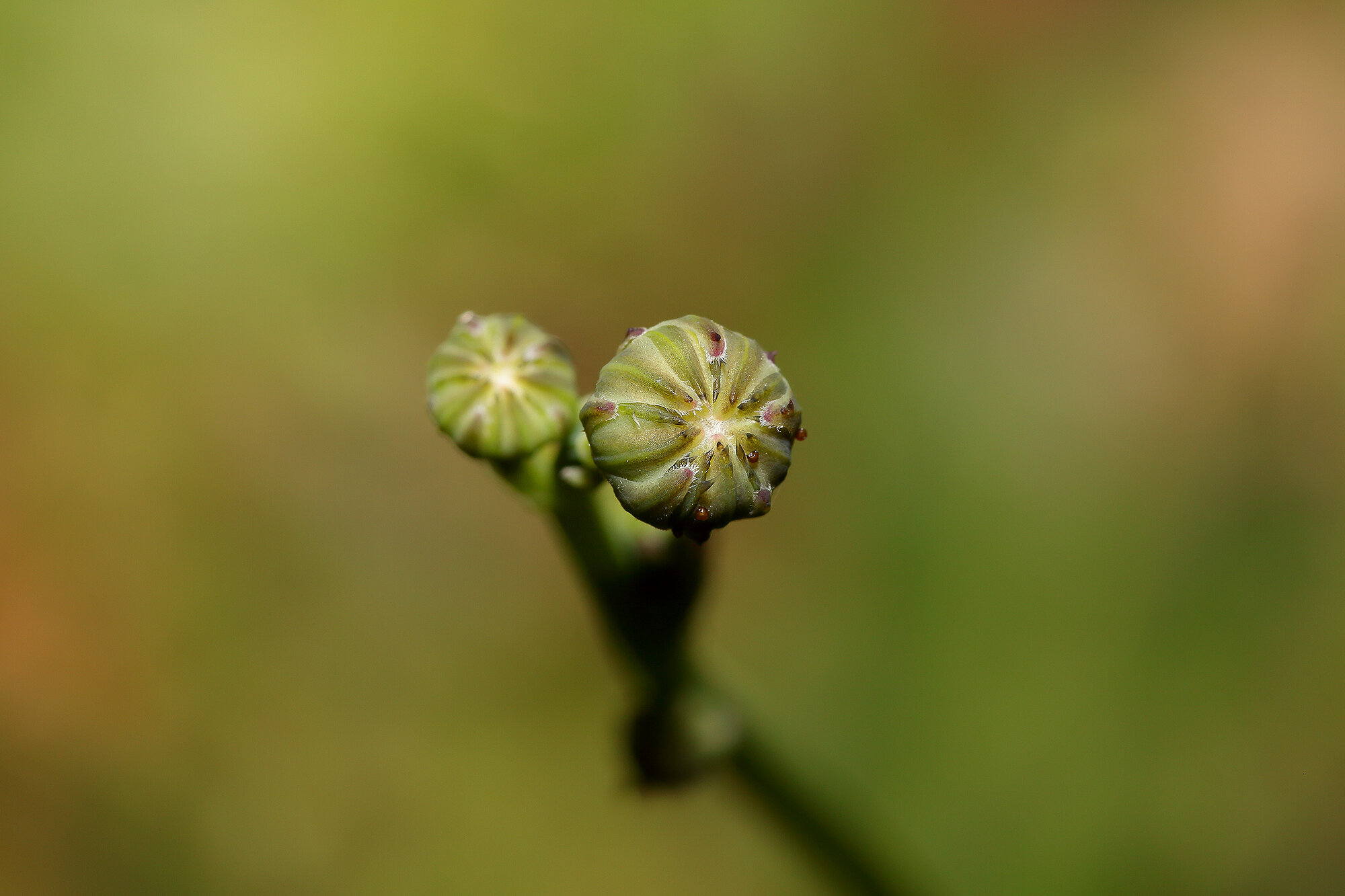

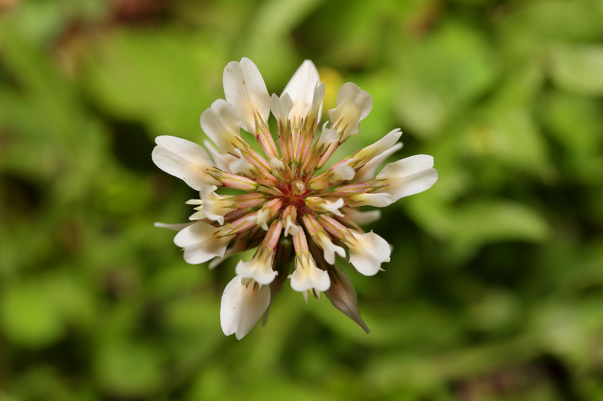

Je vous propose quelques photos macro prises aujourd'hui dans mon jardin au Canon 5DmkII et l'objectif macro sigma 105 mm et à main levée
(avec ce beau soleil d'aujourd'hui, j'ai pu diminuer les temps de poses significativement avec un dia fermé à f11 pour avoir un peu plus de profondeur de champ et j'ai eu très peu de déchets de flou de bougé je trouve)

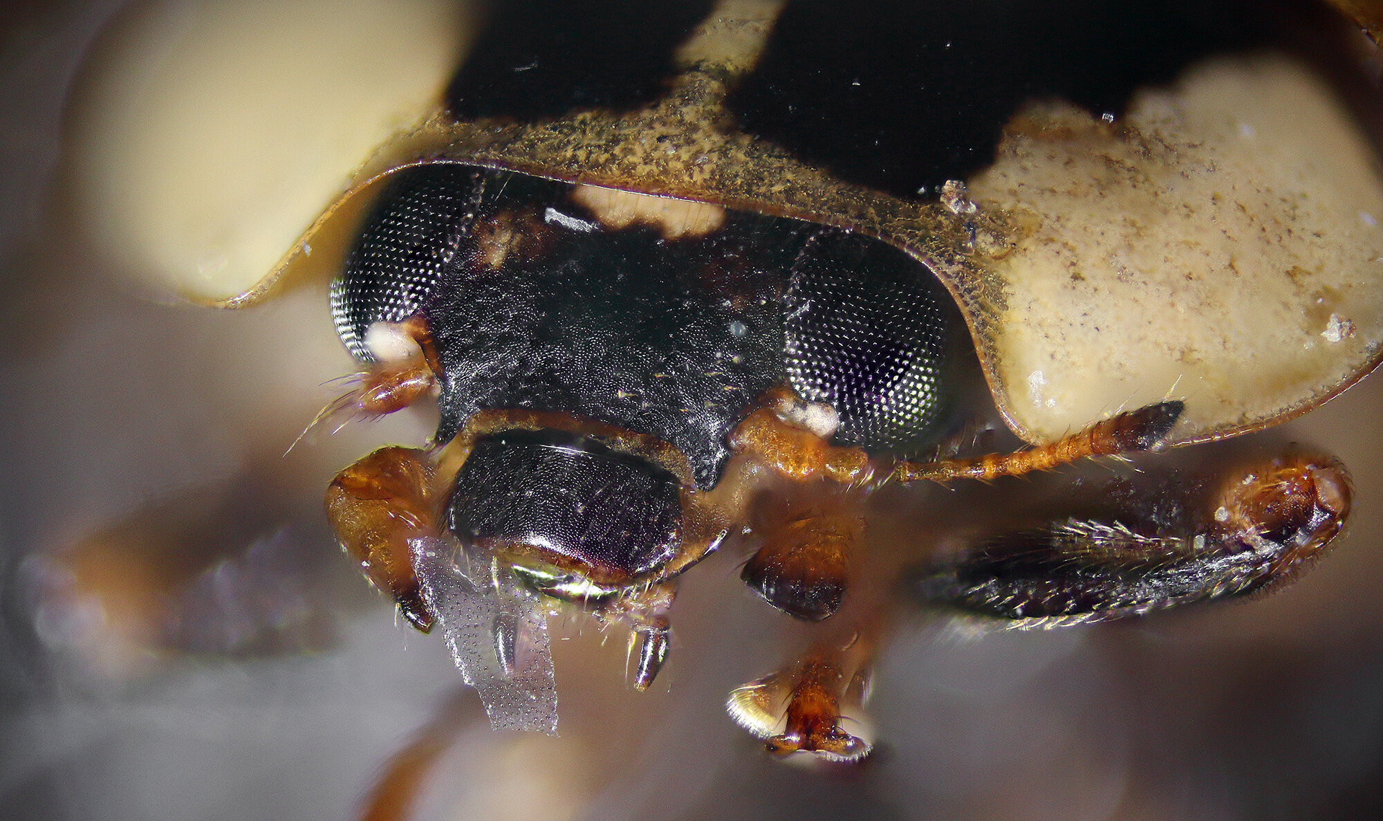

Voici une coccinelle vue de face prise au microscope avec l'objectif 10x et stackée dans Photoshop à partir de 35 images :
Le morceau de "je ne sais pas trop quoi" sur les mandibules gâche un peu la photo qui déjà est pas top top je trouve car le focus stacking était pas facile à faire à ce grossissement mais bon, c'est en photographiant que l'on devient photographe ;)

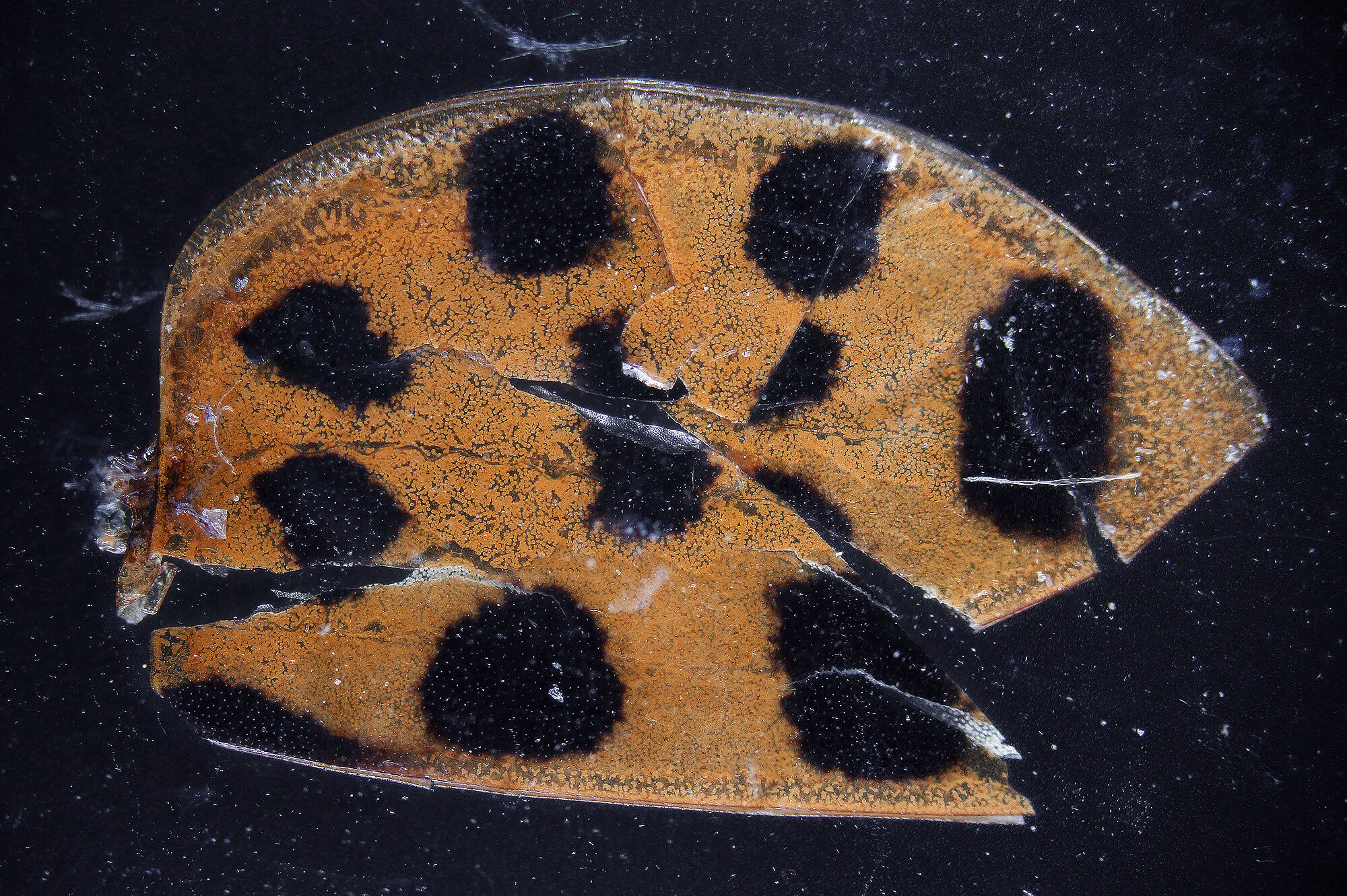

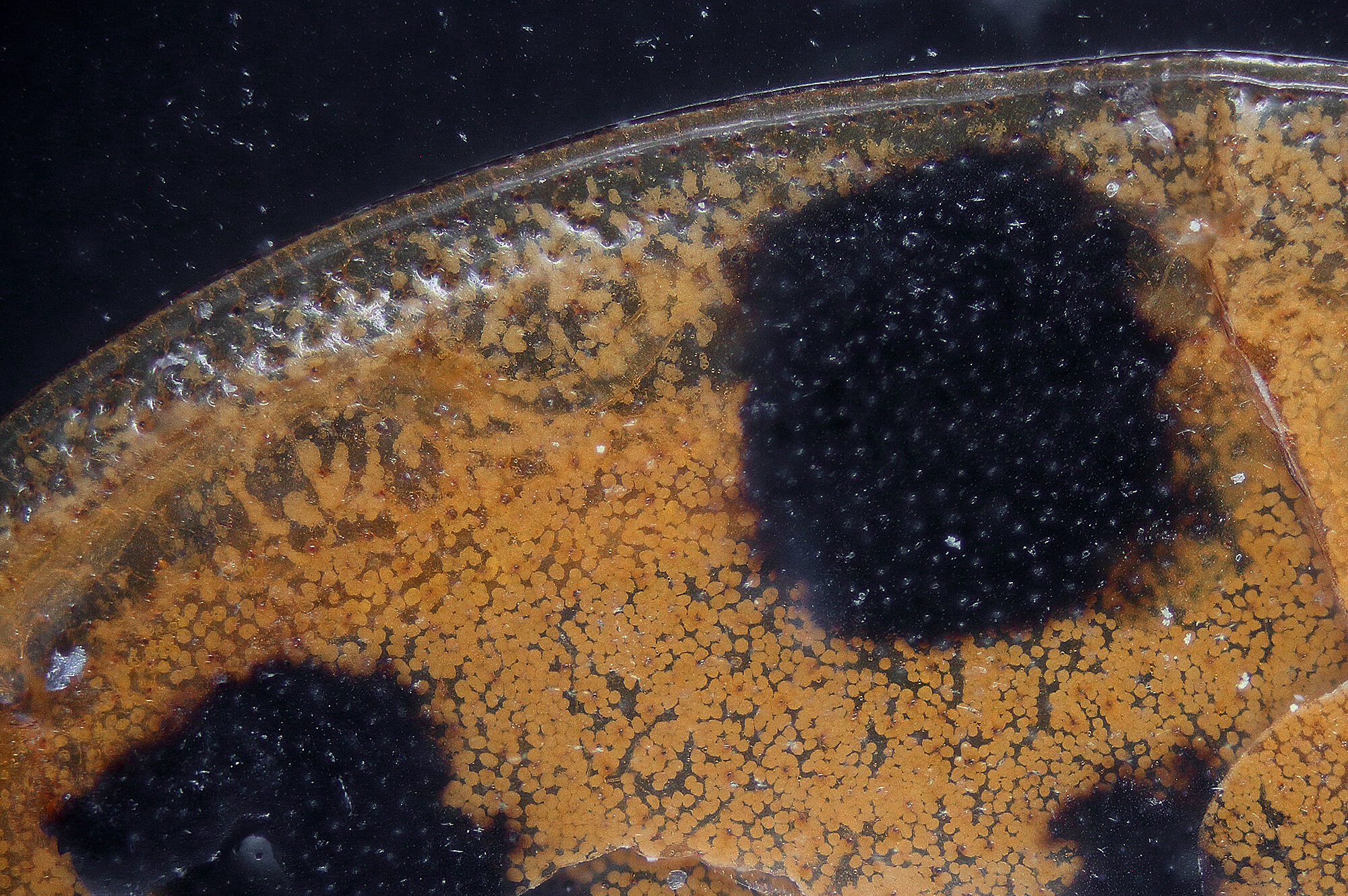

Bonsoir les amis,
Le 23/06/2022 à 14:40, fdudu a dit :

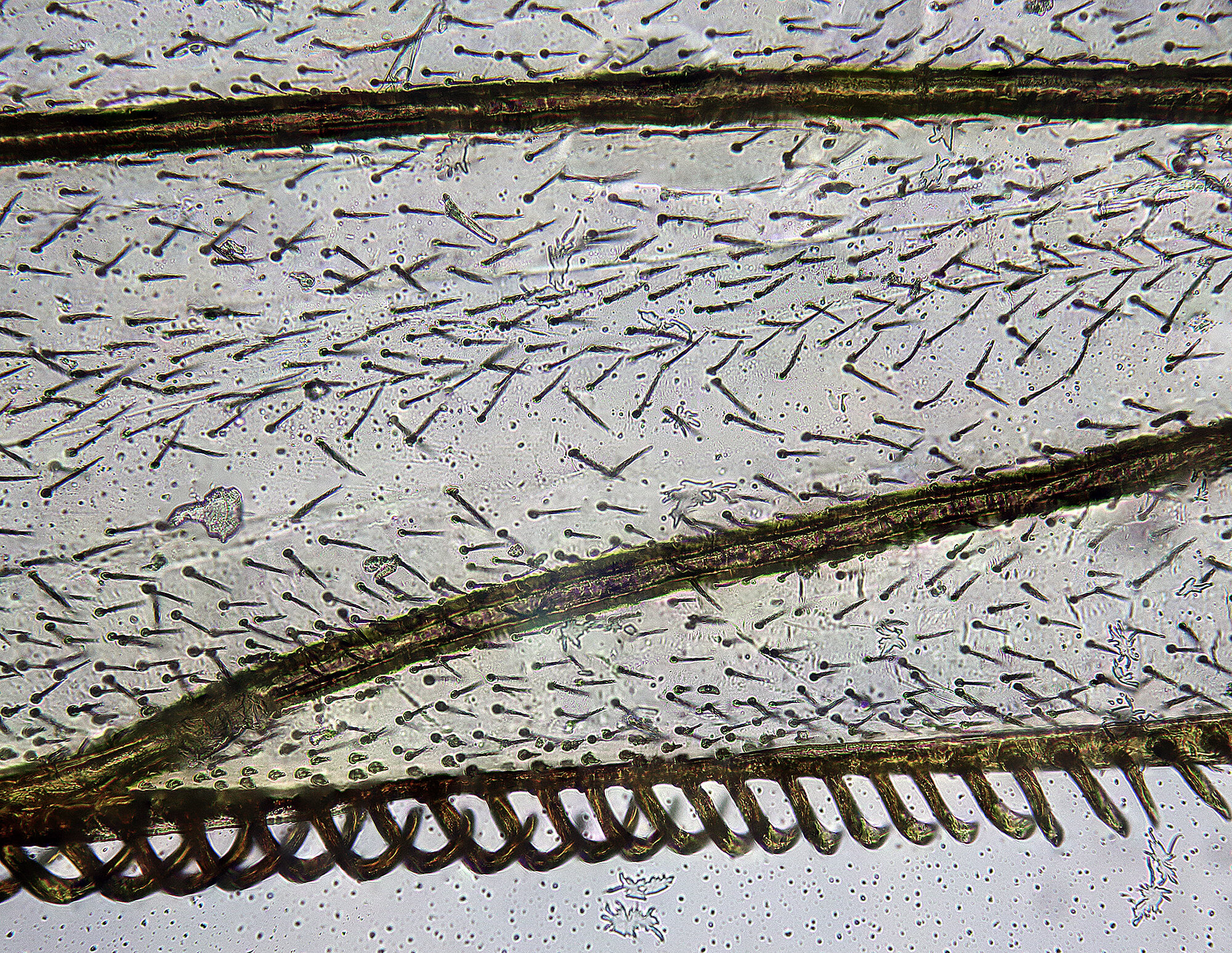

J'ai monté les ailes souples et rigides sur lames pour voir plus tard ce que ça donne . . .
Voici les ailes rigides et souples de la coccinelle au microscope à respectivement 4x, 10x et 40x (les images prisent à l'objectif 4x ne sont pas stackées) :
Aile rigide 4x :
Aile rigide 10x (image stackée à partir de 10 images) :
Aile rigide 40x (image stackée à partir de 6 images) :
Aile souple 4x (prise en 3 x pour l'avoir en entier) :
Aile souple 10x (image stackée à partir de 9 images) :
Aile souple 40x (image stackée à partir de 10 images) :
Amicalement,
FRanck
Modifié par fdudu

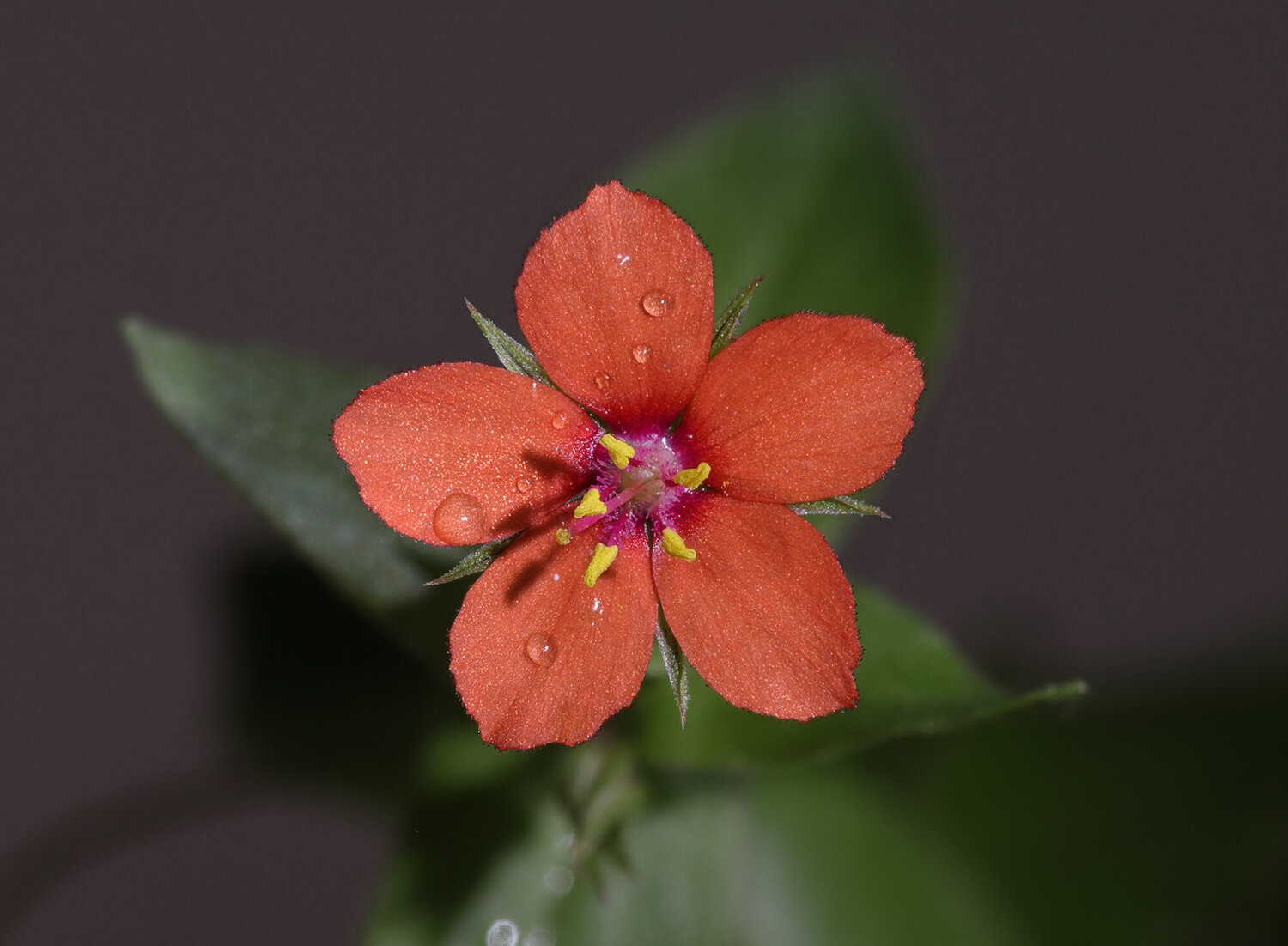

Bonjour tous le monde,
J'espère que vous passez un bon dimanche. Ici, sur Paris, il fait bon (pas trop chaud) et beau soleil :) Quand est il à Bruxelles mon cher Charles ?
Je vous partage une fleur de mouron rouge prise en macro à un taux de 1/1 avec mon 5DmkII et l'objectif Sigma macro en mode studio :
Image stackée à partir de 13 images et stacké avec le logiciel Picolay
Amicalement,
FRanck
Modifié par fdudu

Bonjour les amis ,
Les chimères c'est ce que je cherche dans les grains de sable, ici on dirait un masque d'homme scorpion .
Un stacking aurait été bien utile au niveau du cou  ......
l

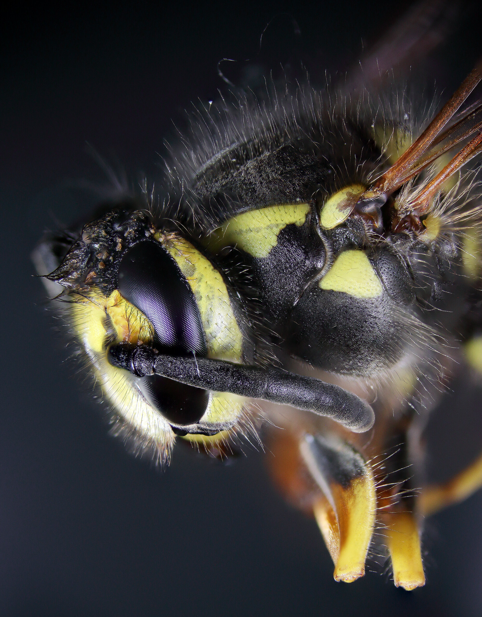

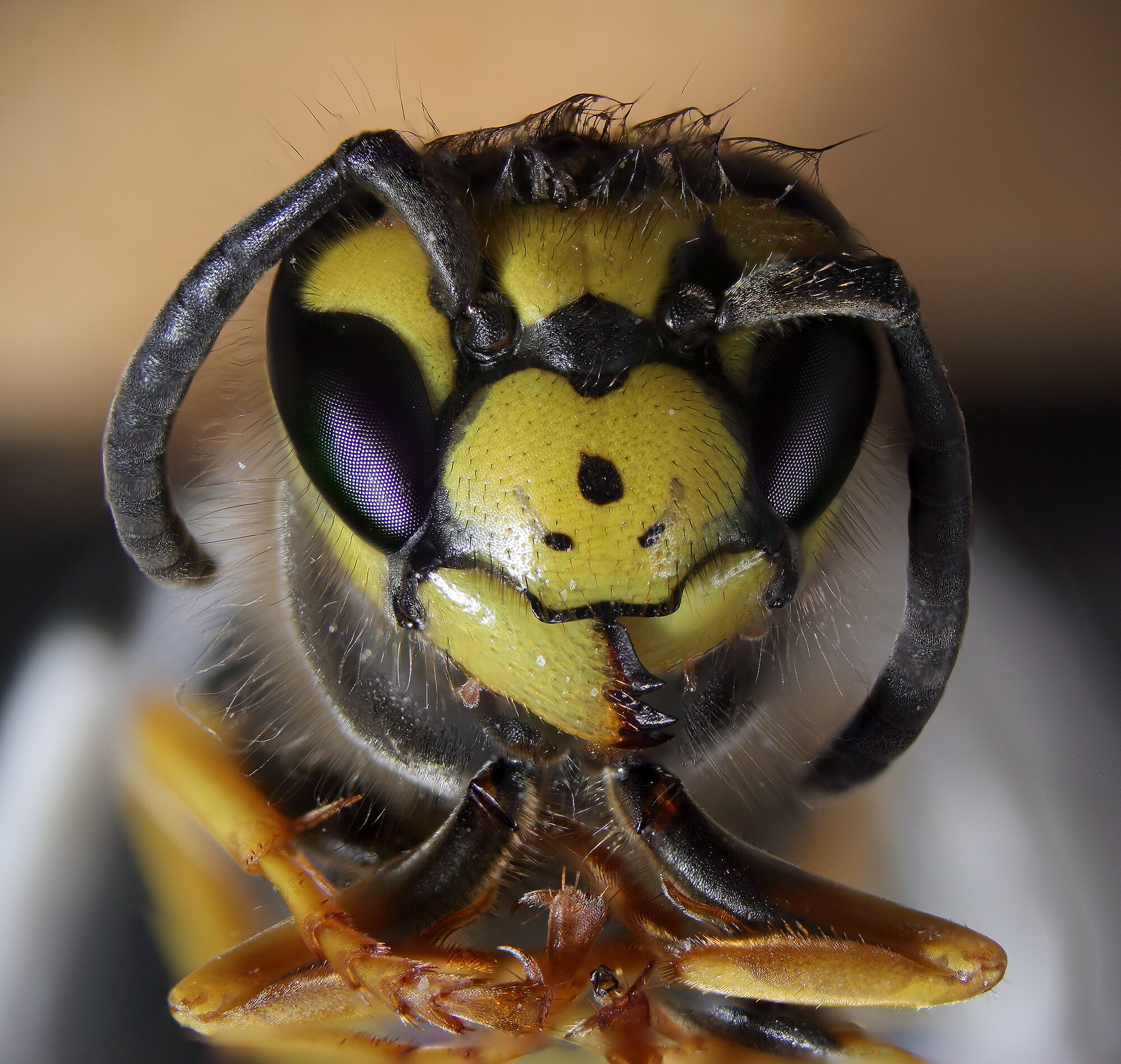

Bonjour à tous, j'espère que vous allez bien.

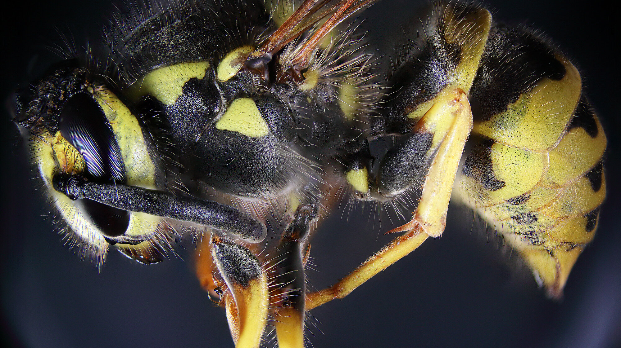

Je vous partage une guêpe qui est rentrée dans mon bureau et m'a carrément "attaqué". En contrepartie, je lui est demandée de prendre les poses sous le microscope  ;)
Prise au microscope avec l'objectif 4x :
(Il me semble qu'elle lui manque une mandibule ??? )
Amicalement,
FRanck
Modifié par fdudu

Bonjour les amis, voici les pattes et les ailes de cette guêpe :
Une des pattes les plus grandes à 4x :
Ailes de la guêpe
(J'en est trouvé 2; une grande et une petite de chaque coté. Ca doit lui permet de faire du vol stationnaire tout comme l'abeille)
Grande 4x (5 prises) :
Petite 4x (3prises - il manque un bout au milieu :( )  :
Grande 10x :
Petite 10x :
Petite 40x :
Amicalement,
FRanck
