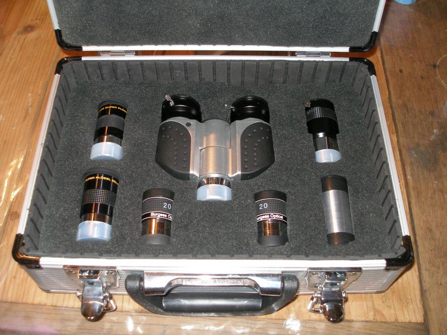

:o j'avais un C8 ultima de 90 dans la même malette que celle de ton C8 ^^
j'ai acheté d'occase ce C8 à un retraité, avec cette malette. il y restait tellement de place que j'y ai ajouté la monture avec quelques protections de récup.

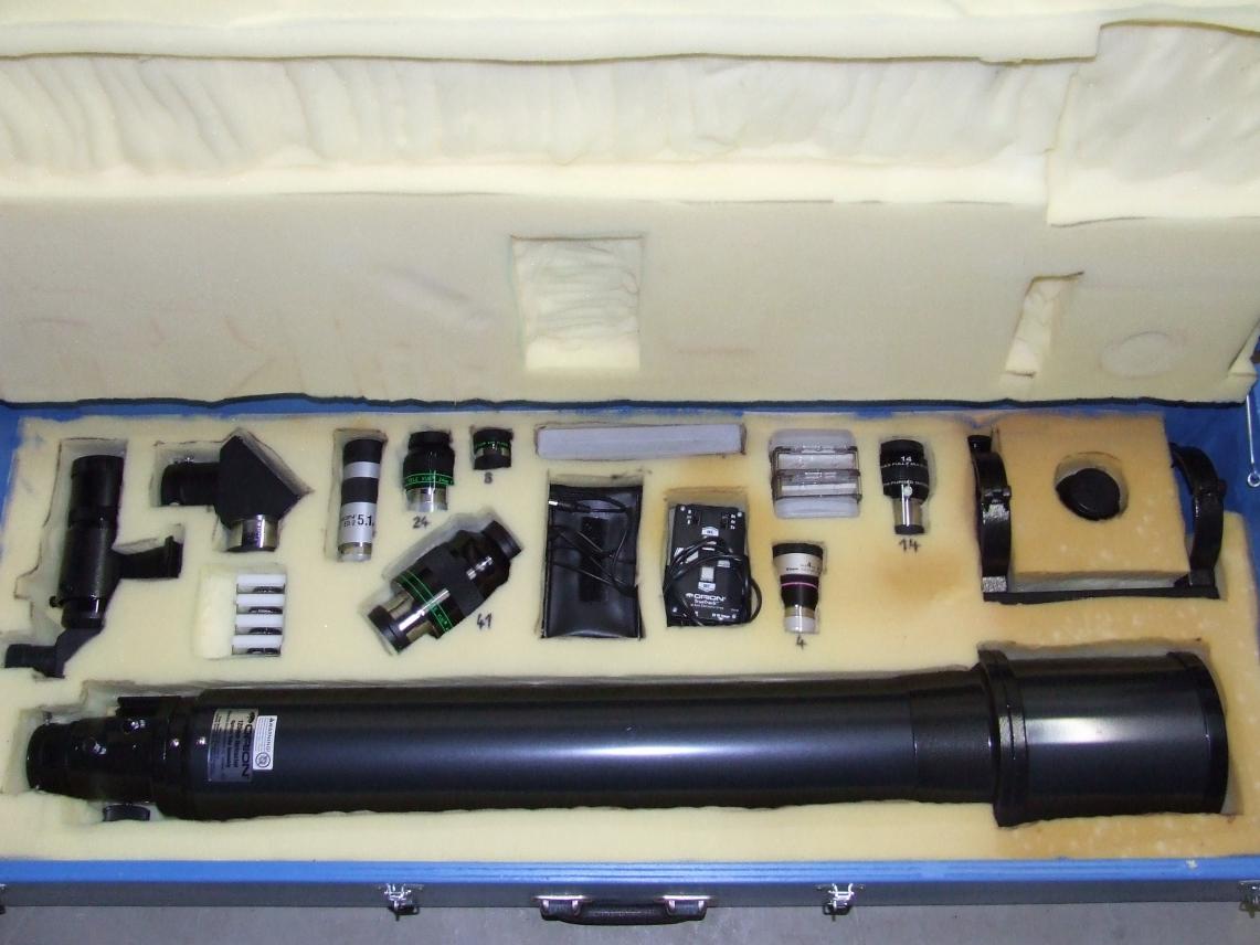

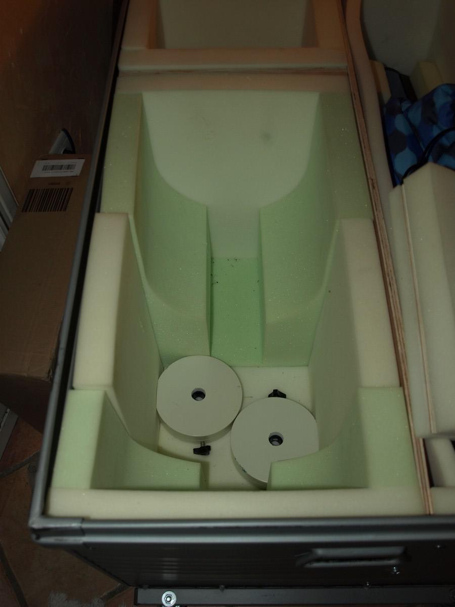

Bonsoir...
Euh, c'est à dire que ma monture est sur la table, en pièces détachées... Du coup, on ne verrait pas tout... Juste une photo alors de la mousse. Je précise que j'ai fait cette découpe exprès, et que je n'ai pas fait ça d'un seul bloc car j'avais à optimiser le chargement...
D'où, également, les différents types de mousse et les différentes formes. Juste pour dire que l'espace libéré dans la queue du U est pour recevoir (entre autres) le chercheur qui ne se démonte pas sur mon C9.

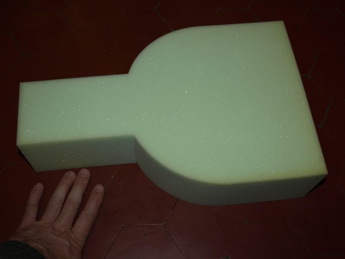

Et la forme en négatif et en gros plan, que vous vous rendiez compte de la précision de la découpe, avec l'échelle en y mettant ma main...

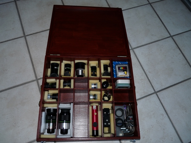

Bonjour, voici la mienne :
Structure en contreplaque de hêtre de 10 mm d'épaisseur, peuplier de 5 mm d'épaisseur pour les séparations, 2 couches de vernis à faible taux de COV.
Le calage des accessoires est assuré par des lamelles de mousse. Il reste encore de la place pour un gros Nagler et quelques plössl/ortho.

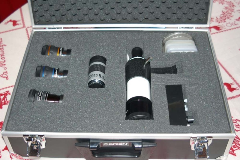

voici ma malette :
Modèle Orion avec carré de mousse modulable.
voici ma malette :
Superbe !
Ou as tu trouvé la mousse ?

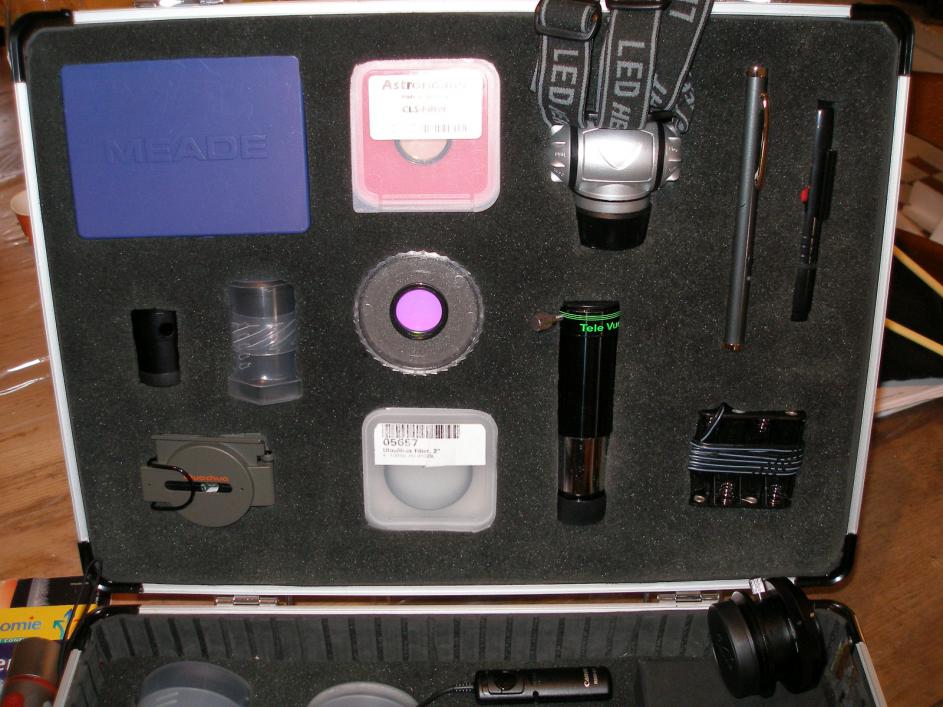

16 pages, c'est long à parcourir... d'accord avec Serge pour la compacité.
Tout y est, c'est l'essentiel, compris lasers de désignation et de collimation, le seul filtre que j'utilise, un OIII 2" et même la BTR pour agir sur le secondaire :o.

Elle est prédécoupé ou tu fais les découpes toi même ?
Pour info Val'Easy va en commercialisées prochainement (valises avec mousse prédécoupée en carré détachables) je leur en avait prise une aux JOA mais apparament ils vont changé de gamme.
Elle est vendu prédécoupé ;)

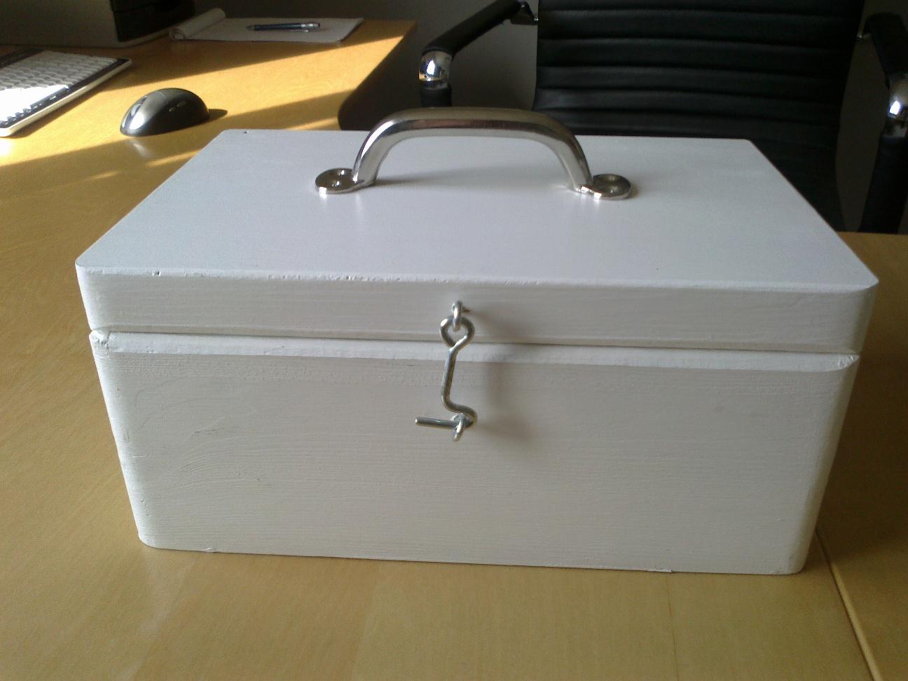

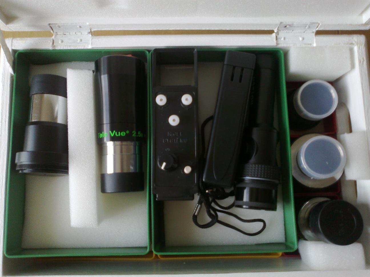

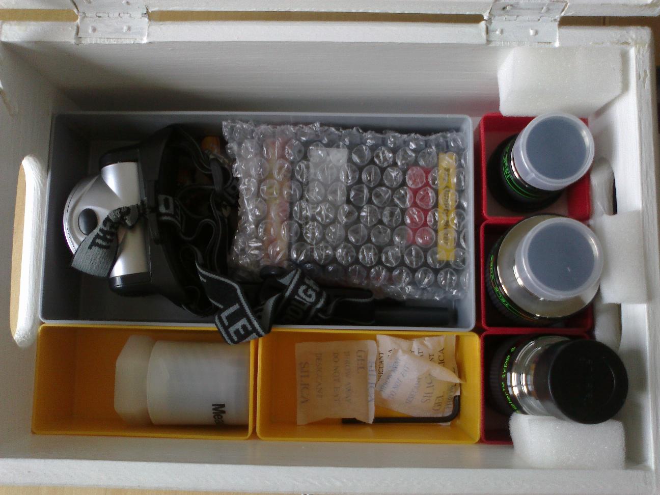

Ma nouvelle malette de voyage avec un set minimaliste (pano24, pano15 remplacé bientôt par nag16, nag5 et powermat 2.5) :
Vue d'ensemble :
Rez de chaussé :
Cave :

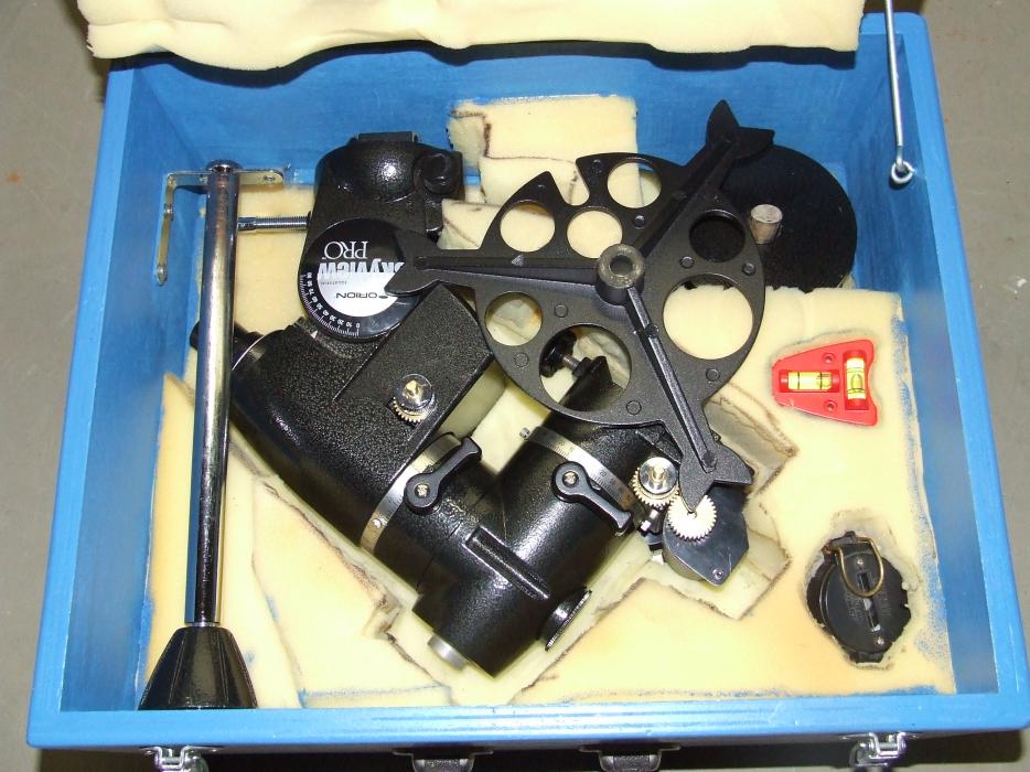

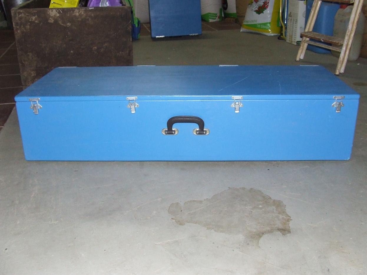

voici la mienne , je l'ai faite avec du médium et je l'avoue , je l'ai sur dimensionnée:be:
le but était surtout de faire un coffre qui me permette de tout ranger , trépied compris .
j'ai rajouter une petite lampe rouge intégrée au coffre :p

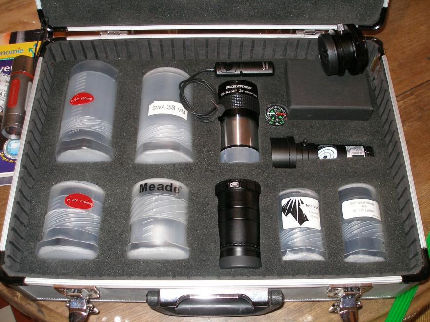

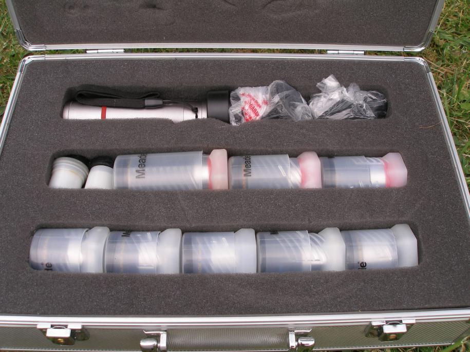

Après toutes ces belles mallettes je vous présente les miennes
toute de fabrication Perso
Mallettes achetées dans mon magasin de bricolage favoris achat de la mousse sur le marché puis teinture de la mousse à l'encre de chine (bien laisser sécher)
faire un patron en carton de la forme des oculaires puis découpe au cutter
Et voila le résultat prix total de la grosse mallette finis environ 22 Euros
