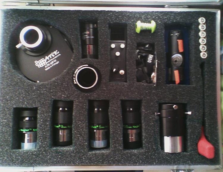

J'ai fini ma malette (il me manque juste une petite lampe très peu lumineuse et très petite). C'est promis, après j'arrête:be:
Le premier plateau (avec un livre et une lampe frontale pour ranger le télescope):
qUXBtPI
La même chose, mais avec la 'tite plaque pour que le plateau soit tout plat:
4TQIdv9
De gauche à droite: piles de la motorisation, raquette de commande, tous les fils, le laser de collimation, un filtre lunaire, un support pour appareil photo (en deux parties), le super 25, un tmb 5mm et un hyperion 13mm.
Le plateau se place dans les rainures de la valise (comme ça, je peux regarder quelque chose dans mes livres avec ma lampe sans déranger personne:)):
UkwlfgX
Voilà
Ps: j'ai enfin réussi à rétrécir ces fichues photos:)
...Ps: j'ai enfin réussi à rétrécir ces fichues photos:)

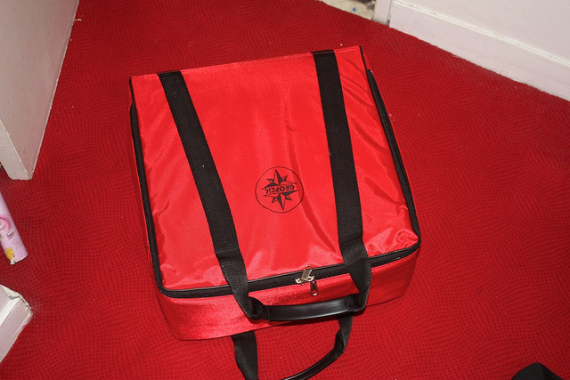

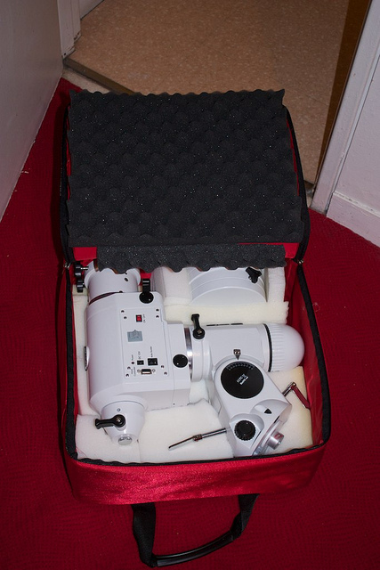

C'est curieux, à part Descharles, personne n'a montré comment il baladait sa monture. J'ai une EQ6 et viens de recevoir le sac geoptik qui va avec, et j'ai été surpris qu'il n'y ai pas de mousse dedans. On balade la monture comment ? Comme ça ou dans le cas d'un sac comme ça, on la garnit soi-même de mousse ? Ca m'arrangerait de pouvoir balader la monture et les contrepoids ensembles dans le sac...
Pour la monture, une grosse malle en plastique garnit de mousse :

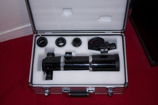

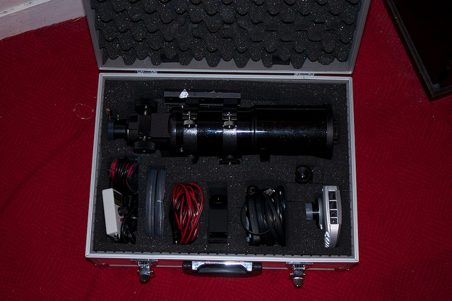

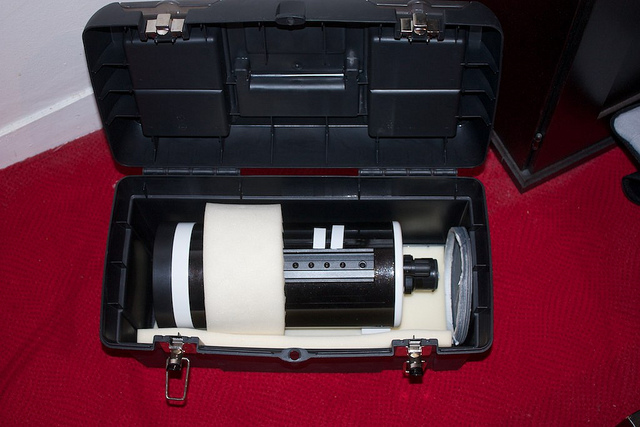

Bien ben comme j'ai résolu mon problème de la malette pour EQ6 je mets mes deux balles (enfin un peu plus ;-) sur ce topic.
Alors, l'EQ6 et ses contrepoids :
L'Equinox80 dans sa malette d'origine (avec le SkysurferV et son pare buée)
Le Mak 127 dans sa caisse à Outs
Le matos de guidage (80/400, Synguider, bahtinovs, chercheur Vixen, ...

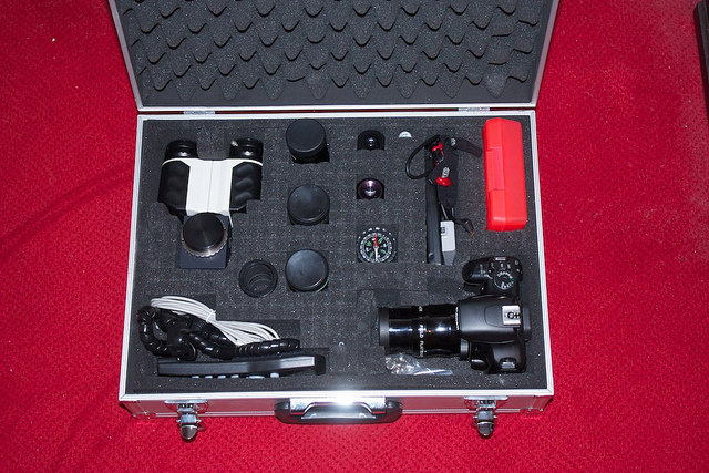

Et pour finir, la valise des accessoires (bino, APN, raquette etc)

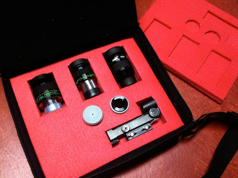

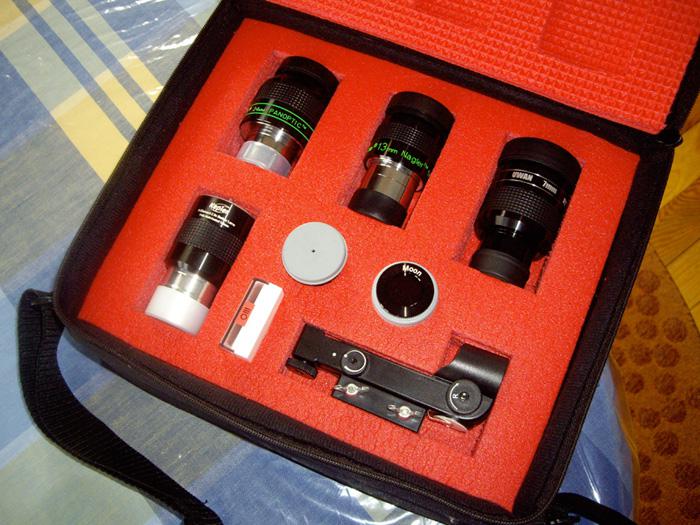

Mallette terminée. 29 x 24 x 8 cm. 1,1 kg. Les choix ont été difficiles (merci pour vos conseils) mais je suis comblé par cette config.

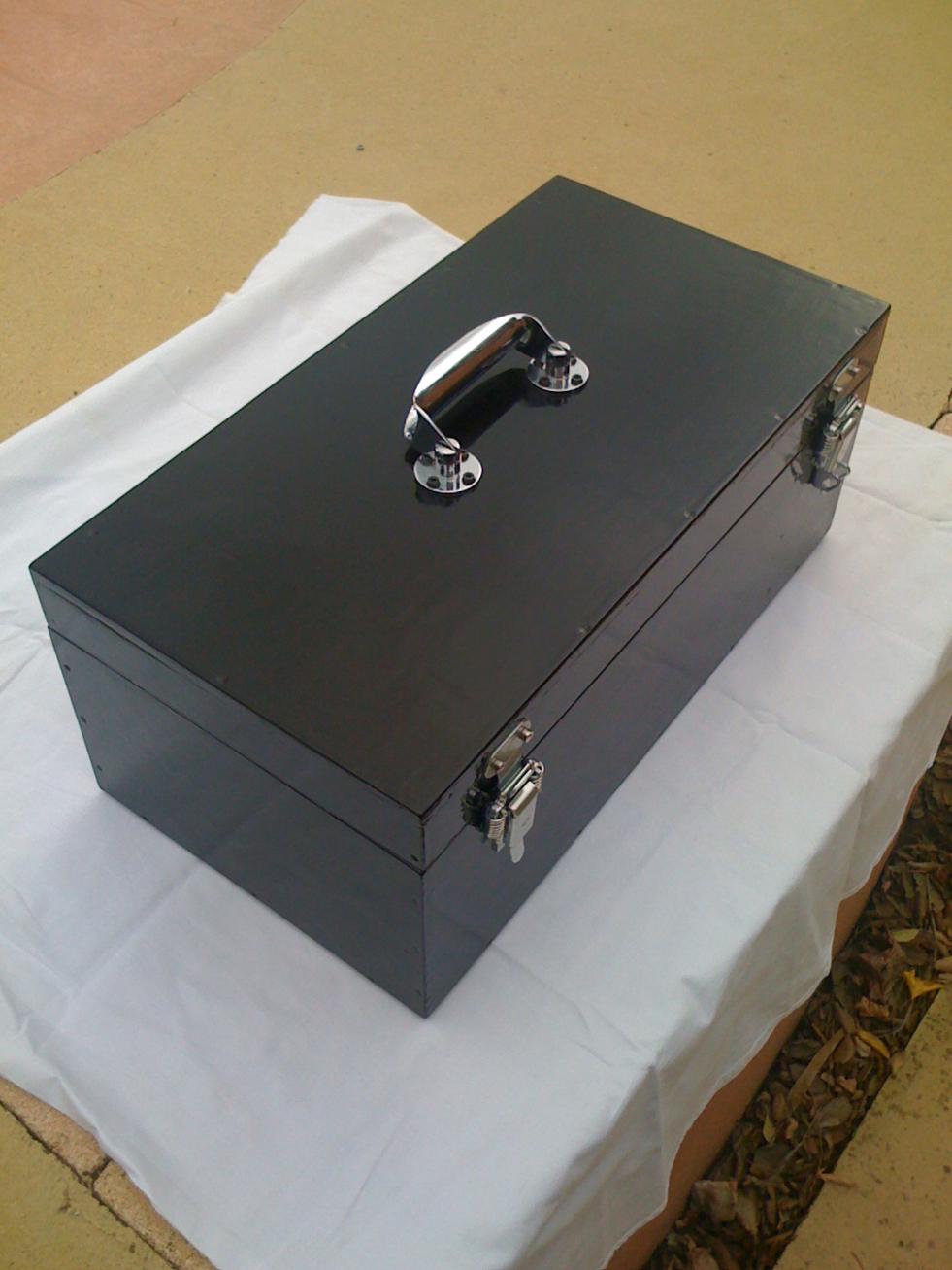

Une mallette maison en CP laqué noir, assortie au Skyvision !
La poignée chromée est de récupération, un peu brillante mais très ergonomique .

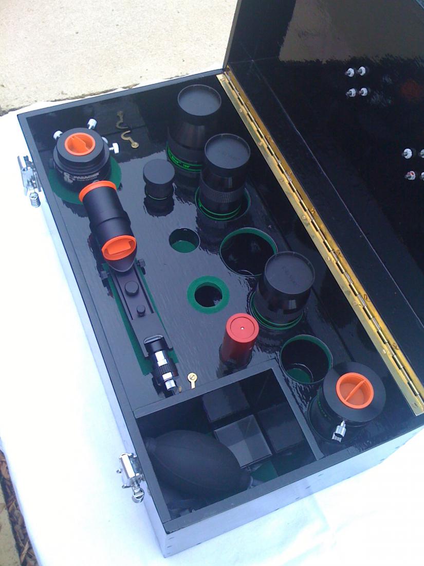

J'ai réalisé cette boite en prévision de la série Ethos mais ne sachant pas pour lesquels je me déciderai, il y a l'emplacement pour chacun sauf le 8 mm dont je ne voyais pas l'utilité .
Mais pas de bol, j'avais pas prévu l'arrivée du 3,7 et le seul emplacement où il rentre c'est le trou prévu pour le 17 !
J'ai pas tout à fait fini, il manque la mousse dans le couvercle et une chainette pour le retenir .
Je peux enlever la planche trouée pour mettre en dessous des accessoires utilisés moins souvent .
Il y a aussi un "vide poche" pour les bouchons, filtres, lampe rouge et soufflette .

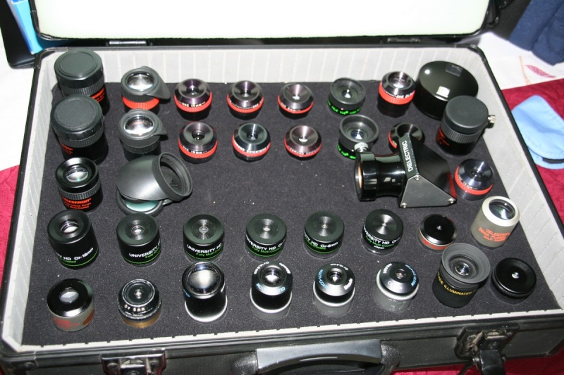

juste une image pour illustrer ma préférence quand au stockage vertical des oc en 31.75. Comme cela on en met plus ds une mallette du commerce et ils sont immédiatement opérationnels (en plus on ne peut ni abimer la boite ni perdre les bouchons : y en a pas ! ).
Le couvercle est garnis avec de la mousse PU qui vient bloquer les oc, sous la plaque ne bois percée on trouve le même matériau.
malett10.jpg"]malett10.jpg[/url]

J'en en ai une douzaine, et c'est déjà pas mal...et je reconnais que c'est un petit côté collectionneur aussi. ;)

Oui en effet, c'est un peu de la collectionite :wub:, néanmoins, j'aime passer d'un oc a l'autre en ayant le choix du rendu de la planète observée et comme je passe allégrement du SC a la lunette puis bientôt au newton (F3.86) il me faut un éventail de focale assez large.
Désormais, j'avoue essayer de faire des séries complètes, histoire de pouvoir comparer les oc . Et pis cela tien moins de place que des tubes optiques:be:
C'est surtout la méthode de stockage que je souhaitais illustrer car après plusieurs essai c'est le meilleur moyen d'en mettre beaucoup, vite utilisables et vite rangé sans ne rien perdre au milieu des champs.
