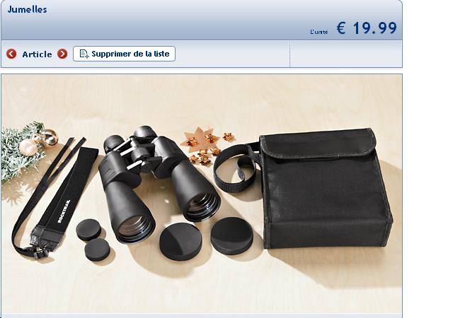

Grossissement de 10 à 30 -> 100 à 3000 fois, réglable en continu.
Objectif de ø 60 mm -> 600mmpour une image claire.
Prisme de qualité en verre BK7 -> Fluorite pour une haute résolution des détails et des couleurs.
Œilletons flexible -> Helicoidale pour l'observation avec ou sans lunettes.
Sac de rangement -> Caisse de transport, Bandouiliére -> Binoculaire et chiffon de nettoyage -> Oculaire grand champ.

Ayé je les ai. Y'a pas à dire, ça ne vaut pas les 10x50.
Rien , mais alors rien à voir.
Le champ est plus réduit à 10x. L'image est moins piquée, moins contrastée.
On a plus l'impression de regarder par le trou d'une serrure, mais ce n'est pas catastrophique.
Par contre en grossissant ça se gâte. à 20x, c'est limite limite. L'image devient tout juste correcte. à 30x c'est inutilisable. Il y a un déséquilibre entre les 2 objectifs et je n'arrive pas à faire la mise au point.
je pense que je vais les changer demain.

Mon test des Jumelles x10-30 / 60 mm Lidl :
Marque "Rocktrail" - Bonne tenue en main, bonne finition et impression générale de solidité - Poids : 1kg - Longueur : 235 mm - Objectifs teintés bleu.
Quatre bouchons d'objectifs et d'oculaires indépendants, en caoutchouc un peu "collant".
Bonnettes caoutchouc rabattables, façon oculaire Hypérion.
Réglage du zoom progressif par levier (autour de l'oculaire droit), gradué 10 15 20 25 30.
Vis pour pied. Garantie 5 ans. Prix : 19,99
Impression générale, de prime abord, bonne et voisine des précédentes Meade 10X50, mais.... grosse déception côté optique :
- vision manquant de clarté, de piqué, un tantinet laiteuse...
- champs mesurés par mes soins : #37° à x10 ("trou de serrure"), #53° à x20, #61° à x30 (stabilité manuelle difficile).
- manque de netteté du diaphragme de champ, surtout à x30
- nécessité de retoucher la mise au point (assez critique) suivant la valeur du zoom
Conclusion : Globalement décevantes, ne répondent pas à mes exigences (rien à voir avec les 10 x 50 précédentes !), je vais les rapporter...

Je ne le ais que très vaguement testé de nuit sous le vent et le crachin pour vérifier que cela fonctionnait. Bon je ne m'attendais pas non plus à des merveilles, le champ est riquiqui mais pour bricoler ça ira très bien. Je n'ai pas pu apprécier la qualité de l'image, il faudra que je teste de jour.
Par contre si on compare aux excellentes 10x50 Bresser on voit bien que le maillon faible c'est la partie oculaire-zoom. Autant sur les Besser les oculaires ressemblent à des oculaires de vraies jumelles autant celles des Rocktail ont plutôt l'air d'une greffe provenant de jouets pour enfants !
Une bonne chose c'est que le diamètre des tubes sur lesquels coulissent les oculaires et le système de maintien et de MAP sont furieusement semblables ! Je suis sûr que l'on peut récupérer les oculaires des 10x50 et les greffer à la place de ces infâmes zoom ! Il y a le risque que la distance de MAP ne soit pas transposable mais ça vaudrit le coup d'essayer je trouve... imaginez, des 12 ou 15x60... :be:

Le problème des zooms, c'est que le champ apparent est toujours (et j'ai envie de dire : forcément) riquiqui au plus faible grossissement. Classiquement, on gagne un facteur trois en grossissement mais seulement deux en champ sur le ciel.
J'ai vu les jumelles au magasin : sur la boîte, c'est annoncé un champ de 60 m à 1000 m. Rien que de voir ça j'ai passé mon chemin... Ça fait du 3,4° sur le ciel (ou sur ce que vous voulez), donc 34° de champ apparent à x10. Tiens, c'est en gros ce qu'a mesuré Toutiet.
(Avec ce genre de grossissement, on doit s'attendre à avoir au moins 100 m).
