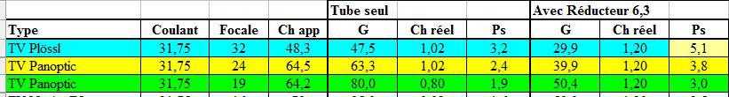

Tableau de synthèse :
Le bon choix serait peut-être le 19mm, en utilisant le RF ou pas, suivant l'objet, mais cela implique des manips sur le terrain. et surtout des lentilles en plus à traverser pour les photons.

Le fait que tu possèdes un réducteur de focale change la donne. Et du coup personnellement je resterais sur l'idée du Pano 24 remplaçant le Plössl 32. Puisque tu arrives à ~4mm de pupille avec le réducteur.
Le Pano 19 ferait doublon avec le réducteur face au Plössl sans réducteur. N'offrant que plus de champ (et encore limité) mais même G et même Ps.
Un gros bémol, avec réducteur, le champ réel semble bloqué. Est-ce que ça veut dire une sorte de vignetage ? Dans ce cas c'est bien le Pano 24 qui en montrera le plus ; il donnerait 1,20° contre 1,7° prévu en théorie soit une grosse partie vignetée, esthétiquement ça risque d'être bof... Les deux autres donnent 1,2° pour ~1,3° théorique ; le vignetage reste léger.
Alors je reviens sur la première idée, finalement ton Plössl 32 qui semble bien fonctionner avec le réducteur + un Pano 19 pour grossir...
Amicalement, Vincent
Un bémol avec réducteur
Oui, et je pense que c'est dû au coulant 31.75 : tu n'obtiens pas le même résultat si tu calcules sans tenir compte du coulant, soit 1.6 pour le 32 / 1.6 pour le 24 / 1.3 pour le 19, comme tu l'as calculé.
[EDIT] : j'ai aussi pris en compte le diaphragme de champ pour le calcul (valeur trouvée sur le site Televue)
