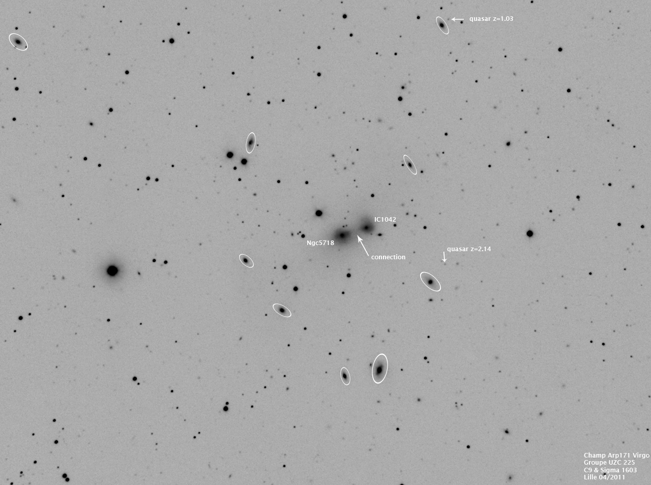

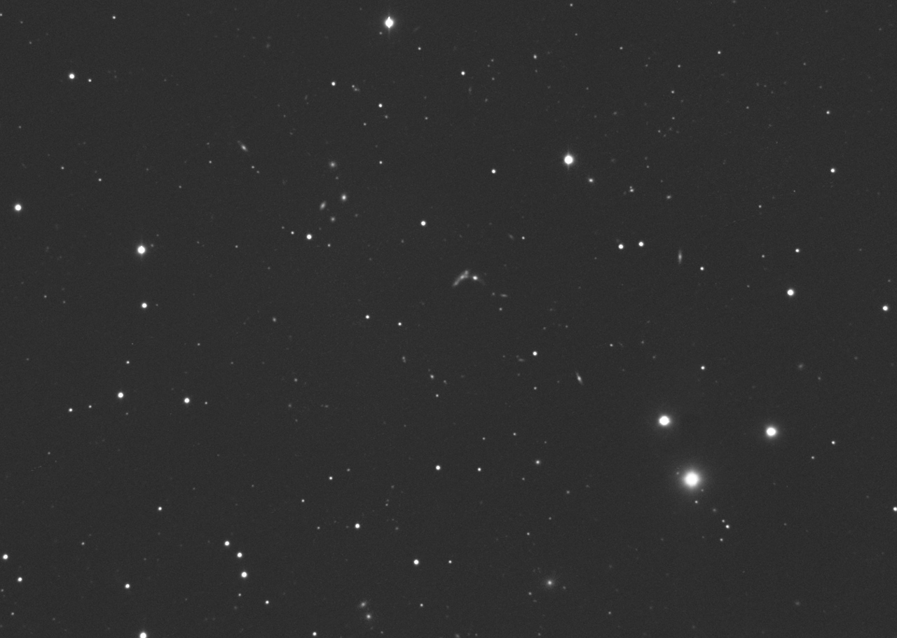

Un Arp dans la Vierge, c'est Ngc 5718, une fusion en cours entre 2 elliptiques :

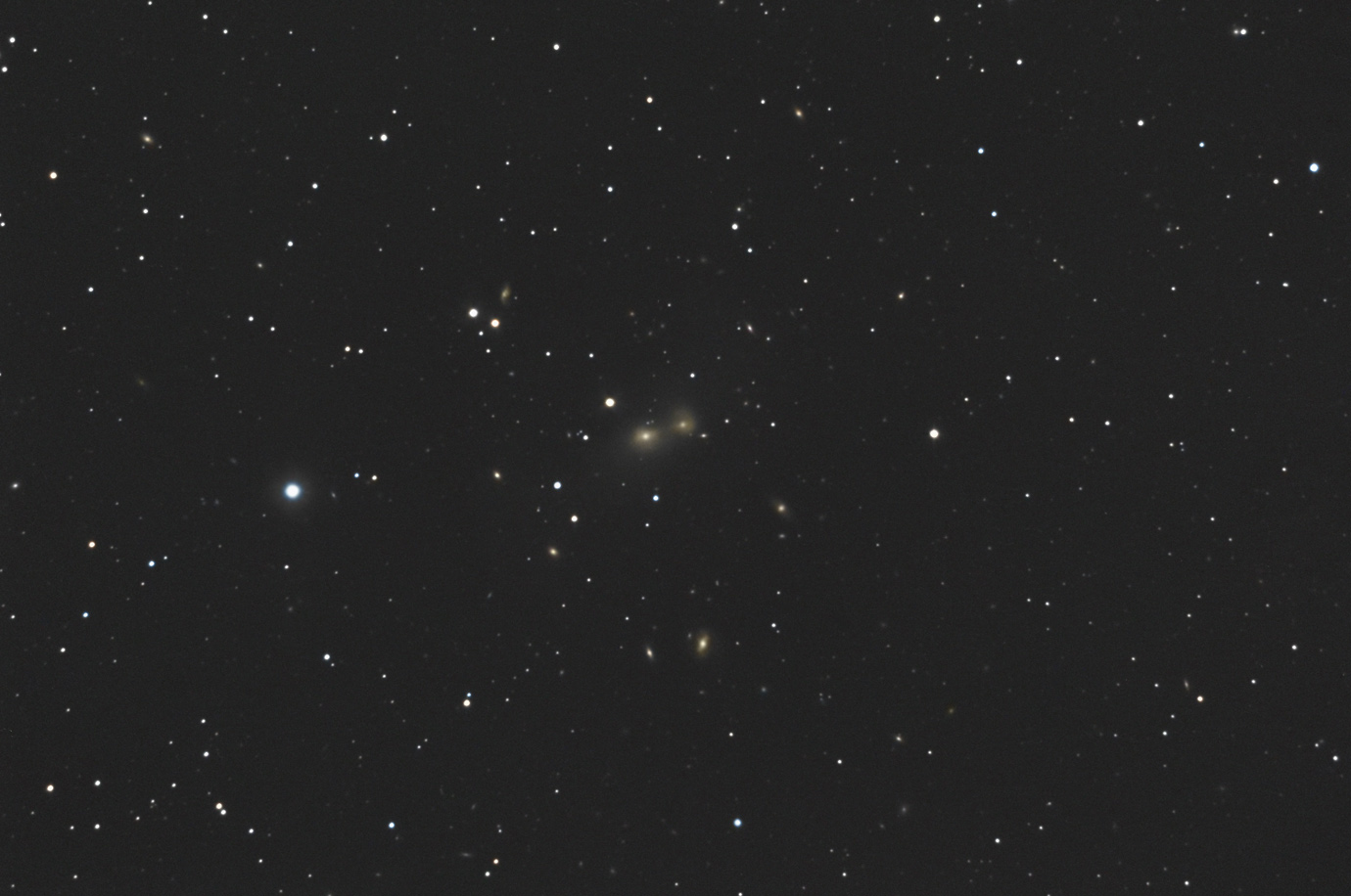

Un couple dans le Lion, Ngc 3507 et 3501 :

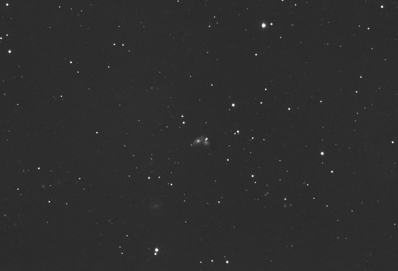

Arp 149 :

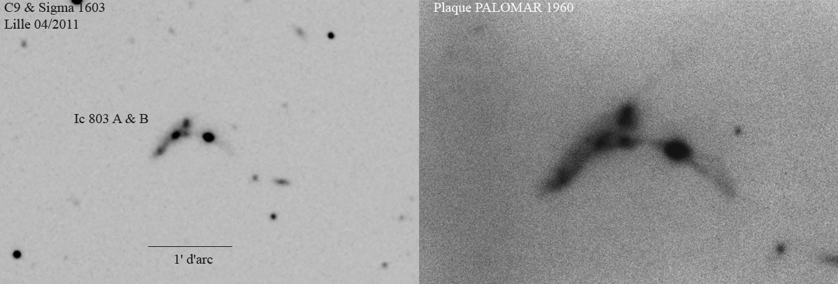

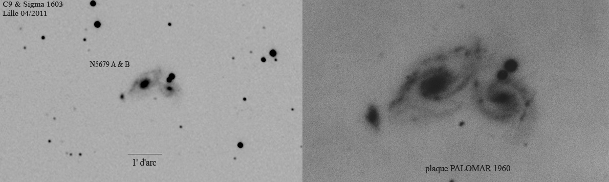

Arp 274, une fusion trés lointaine entre 2 spirales, toutes pétiotes :

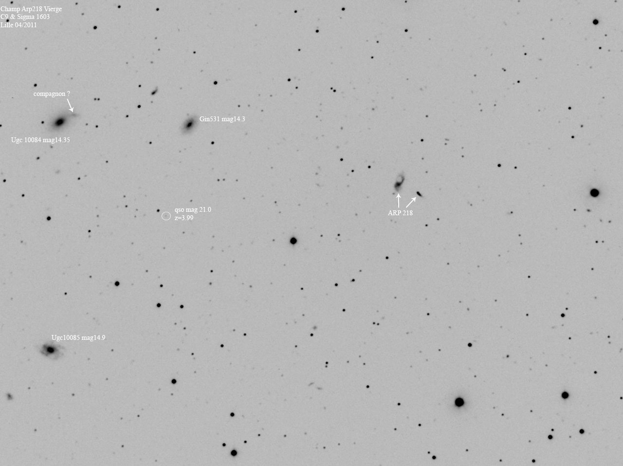

Enfin une miniboucle, Arp 218 cette fois dans le Serpent :

pour arp 274 la comparaison avec le palomar est vraiment très intéressante !
alors que pour 149 c'est presque la même image !!! ( ils devaient avoir un mauvais seeing ce jour là !! ;)

La fusion des 2 elliptiques me fascine. Imaginer ces deux énormes galaxies se mélanger, il doit y avoir quelques forces de marée !!!
Et un quasar comme cerise sur le gâteau...
