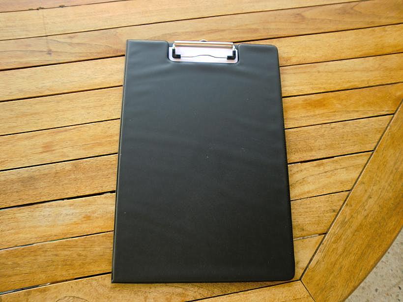

Pour ma part, j’utilise ça, tout aussi pratique à mon sens, ...
... et qui protège le dessin de l'humidité une fois terminé

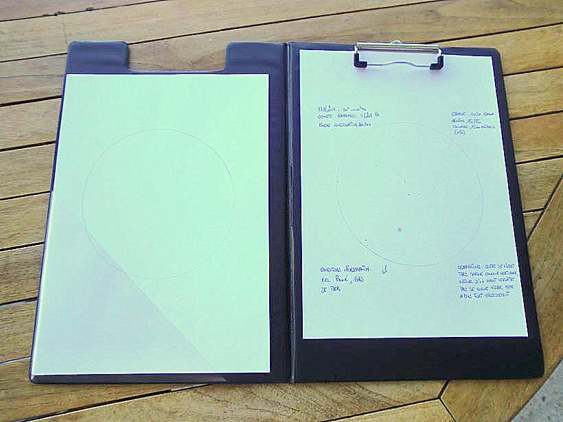

Pour revenir sur la technique pure, il est souhaitable de faire en amont sur une feuille blanche un cercle assez large qui marquera la limite du champ de votre oculaire. Ce n’est pas nécessaire pour dessiner un cratère de Lune.

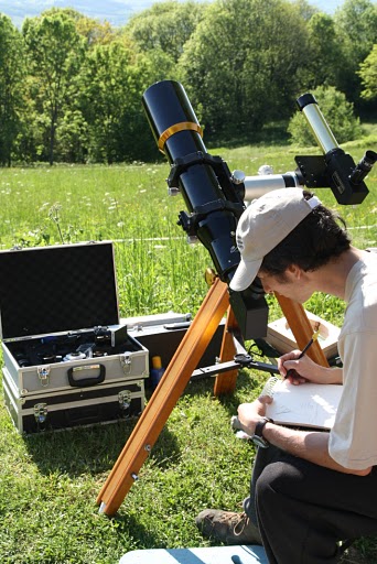

Sur le terrain, réaliser son dessin, au calme, dans son coin, sans être dérangé, concentré sur l’objet choisi, prendre son temps !, tout son temps, un dessin lors d’une soirée peut suffire. Plus on restera plongé l’œil à l’oculaire, plus des détails subtils apparaîtront, et le dessin s’étoffera.

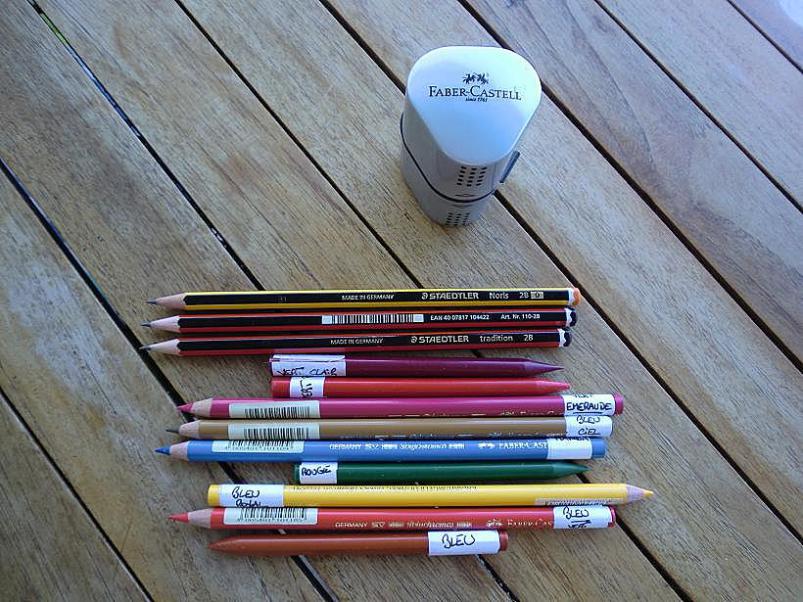

Pour aller un peu plus loin dans l’esthétisme, marquez vos crayons de couleur précisant l’inversion donnée des couleurs, cela aide beaucoup sur le terrain !

j'ai vu que tu utilises des crayons de couleurs sur lesquels tu as noté les couleurs que ça va donner en inversé ? ou en négatif ?
et où trouves tu ce genre d'info : par exemple le vert donne du rouge, le marron donne du bleu etc ?
Tiens, voici ;)
A gauche, la couleur "normale", à droite en "négatif"
Tu peux aussi dessiner en couleurs naturelles et scanner en négatif ;)
