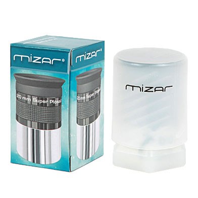

I) Conditions de réception du produit.
Tout d'abord, les oculaires Mizar sont vendus séparément. Chaque accessoire est fourni dans une boîte en carton, dans laquelle se trouve une autre boîte en plastique blanche de forme cylindrique, en deux parties. L'oculaire est à l'intérieur, emballé dans un sachet en plastique fin. L'ensemble amortit plutôt bien les vibrations, et le produit ne bouge pas.
II) Présentation du produit.
L'oculaire de 20mm est de couleur noire. Il mesure 53mm de hauteur, avec un œilleton de 6mm, et est au coulant de 31,75mm. Quant à la masse, la balance indique 80 grammes.
L'oculaire de 6mm, quant à lui, (de couleur noire également), mesure 34mm de hauteur, avec un œilleton de 6mm, et est aussi au coulant de 31,75mm. La balance indique 50 grammes.
Chaque oculaire possède un champ de 52°. Contenant quatre lentilles traitées multicouches, ce sont ici des oculaires super-Plössl.
Lors de son apparition sur le marché en 2011, cette gamme était accessible à 39€ l'unité (hormis le 32mm disponible à 69€).*
(*: Le tarif indiqué correspond au prix fixé lors de mon achat; il peut varier selon les magasins et/ou dans le temps. C'est donc une information indicative uniquement)

IV) Conjecture finale.
Si je devais mettre une note à ces deux oculaires, j'attribuerais un 9/10.
Les oculaires Mizar sont d'excellents super-Plössl à mes yeux. Pourvus d'un très bon rapport qualité/prix, leurs performances sont à la hauteur de ce qu'attend l'observateur. Les images obtenues sont satisfaisantes dans la mesure où l'on a une vision nette et précise. Le bord de champ ne présente quasiment aucun défaut majeur, et l'image est bien piquée. Les couleurs ressortent parfaitement. Certains observateurs pourront éventuellement leur reprocher d'avoir un champ réduit de 52°, chose qui n'est cependant pas gênante selon moi. En effet, dans le cas de mes observations, un champ plus large n'est pas spécialement justifié.
Ces accessoires sont en réalité identiques à la série Meade 4000. Seuls l'apparence et le prix sont différents. En fonction du budget de chacun, cela peut donc être un avantage...
Il est fort à parier que les deux autres oculaires de l'actuelle gamme sont aussi intéressants à tous les niveaux. Dans un avenir proche, cela fera donc l'objet d'un complément d'étude pour ce test.

1-40124120--1.jpg?width=392
(photo issue du site de Nature&Découvertes)
