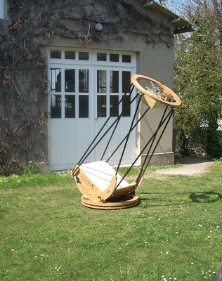

Personnellement, je trouve que le bon compromis (ou objectif), c'est d'avoir l'oculaire à hauteur de l'oeil au zenith. Un 600 à 3,3, on y est presque. Un 500 à 4 aussi. Un 450 à fd 4, c'est très sympa également. Un 400 à fd 4 , c'est agréablement compact.
Par contre, descendre en fd pour des diamètres moindres, l'intérêt est moins évident... Le 14,5" de Lockwood me semble une figure de style...
Pour ce qui est de l'offre commerciale, comme déjà dit, Leclere et Griere en France ont proposé des fd courts pour de grands diamètres depuis pas mal d'années; Mais les ricains ne les connaissaient pas, donc c'est comme s'ils n'existaient pas...;)
Et puis, aux US, le taux d'équipement est plutôt fort, il faut donc créer un marché du renouvellement, d'où le "buzz" autour des fd courts, comme si c'était une révolution et que tout le monde doit changer son vieux fd 5 décidément obsolète. C'est comme pour les iphones...
Sinon, un exemple de 600 français à fd 3,3 optiques Franck Grière: hauteur de l'oculaire au zenith: 190cm. Poids total: 65 kg, optiques comprises.

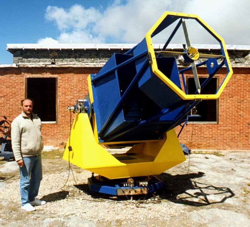

Foyer Nasmith F/16 sur le 1m F/3 de l’ADIA, photo prise en 1996 avec le regretté Gauthier Philippon qui n’était pas très grand et dont la sortie oculaire au niveau du tourillon lui arrivait pile poil à la bonne hauteur ;)
Dans quelques années, Sky and Telescope découvrira l’intérêt du truc et présenteras ca comme étant une révolution ;)
