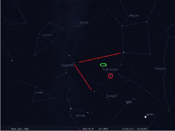

J'ai de bonnes conditions, mais je ne parviens pas à pointer Andromède.
En principe, avec mon 20 (sur un 200/1200) je devrais la voir, non ?
Il est vrai qu'au Dobson, sans vraiment de repères visuels particuliers, ça n'est pas évident.
Avez-vous un truc pour la trouver ?

Byzoux, Andromède se voit à l'oeil nu sous un ciel un peu correct. :confused:
Dans des jumelles ou un chercheur, elle est évidente, même en banlieue.
Par contre, elle est très grande et il faut l'oculaire qui grossit le moins, et bien sûr pas de Barlow ni de filtre. Finalement on voit juste une sorte de nuage gris foncé sur le ciel noir clair. Décevant au début, c'est un objet qu'il faut 'apprendre' à observer. ;)

Bonsoir, pour Andromède, je suis le chemin suivant.
Je part de Cassiopé pour trouvé les deux étoiles de Pégaze, puis je part de l'étoile (dans le cercle rouge) en remontant vers le lézard, normalement tu trouve M31 sans souci.
Yves.
Yves.
Merci
Je ne devais donc pas être très loin, je m'était aligné sur Jupiter qui n'était pas loin , puis remonté vers l'étoile centrale et là j'ai balayé vers le haut en bougeant légèrement à chaque balayage. Je vais tenter avec ton chemin la prochaine fois. Avant avec mon 114, je repérais ce type de nébuleuse à la jumelle ça permettait une bonne approche et après, bingo (mais je les ai cassées :be:)
merci pour les conseils.
Je part de Cassiopé pour trouvé les deux étoiles de Pégase, puis je part de l'étoile (dans le cercle rouge)
Ah, c'est Mirach dans le cercle, et juste à côté, il y a une petite galaxie (NGC404, le "fantôme de Mirach")
