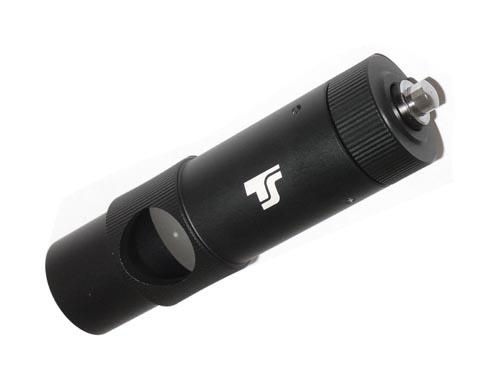

Avec un laser de ce genre: ts-newtonian-collimator.jpg
Vis apparentes, corps en métal et plan à 45° qu'on voit du cul du scope.
Là en trois quatres cycles c'est parfait à tous les coups.
Même pas une heure de boulot pour un engin qui te donnera un beau secondaire et le test sur étoiles bon à tous les coups.
Que demande le peuple ?
Salut Leimury
Je ne connaissais pas ce modèle. Il semble effectivement d'un niveau supérieur à ceux qu'on peut rencontrer habituellement............
chris
Ce laser est le même que les anciens starway ... entre autre.
Mais comme beaucoup, je préfère les oculaires de collim et autre cheschire pour faire la collim. le laser est en revanche intéressant pour faire sa collmi de nuit.
(on règle la collim à l'oculaire, on place le laser dans le PO en notant rigoureusement sa position à tout point de vu, on règle le laser pour qu'il soit en accord parfait avec l'oculaire : de nuit, après un déplacement, il suffit de remettre le laser comme il faut et on retouche la collim du scope : tout bon sans gallère.
