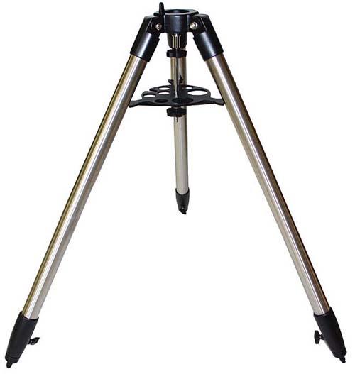

Peut être juste changer de trépied ?
La EQ3 a d'origine un trépied plutôt bas et qui convient à un newton 150/750.
Le trépied inox de la CG4 ou de la SVP a une hauteur mini plus haute (pratiquement le pied allu déployé à fond) et une entretoise bien solide au lieu de trois bras plastique.
Donc tu as ton trépied moins sorti et l'entretoise qui maintient le tout avec de l'inox, plus solide que l'allu.

Je viens d'acquérir le trépied que l'on trouve ici. Je l'ai reçu hier et pour l'occasion, une fois n'est pas coutume lorsque l'on vient d'acheter du matériel d'astronomie, le ciel était dégagé hier soir et Mars me tendait les bras.
Pour moi l'avantage de la solution trépied type EQ5 + Vixen GP2 est le caractère très évolutif. En effet je pars avec une base d'EQ3-2... Donc ayant commandé le trépied, je peux mettre l'EQ3-2 dessus et voir directement le gain en stabilité. La tête du trépied qui supporte la montures est identique pour les Skywatcher et les Vixen. Par la suite je verrai pour l'acquisition d'une GP2, puis les accessoires type cercles de coordonnées et viseur, et enfin peut être un jour quand j'aurai une tendinite au poignet un moteur ou deux... Bref, évolutif !
Vous vous en seriez doutés ou vous le saviez déjà, le trépied type EQ5 en acier comparé à celui de type EQ3-2 en aluminium ne donne pas du tout le même sentiment de stabilité. Il ne s'agit pas d'un sentiment d'ailleurs mais d'une réalité bien concrète. Une fois les deux trépieds l'un à coté de l'autre, celui de l'EQ3-2 fait un peu jouet... Le seul défaut qui n'est vraiment qu'un avis très personnel et auquel je m'habituerai avec le temps, c'est que l'entretoise sur le trépied de l'EQ3-2 possède une sorte de plateau où l'on peut y déposer toutes sortes de choses... Cache, oculaire, filtre, lampe, outils, adaptateur, lunettes... etc... Alors que l'entretoise du trépied type EQ5 ne laisse la possibilité que d'y glisser que des oculaires et ce sans les caches. L'entretoise possède des trous pré-formés pour les oculaires de coulant 1"25 et 2". Cette sorte de "porte oculaire en attente" est à mon sens un peu trop près de la tête de la monture et il faut faire attention si l'on ne veut pas heurter ses oculaires si précieux au trépied. Bref ça reste qu'un détail et comme déjà dit, on doit s'y habituer avec le temps... Passons au fond du problème: la stabilité de l'ensemble. Comment dire... C'est le jour et la nuit, le remède à la maladie de Perkinson ! En effet même si mon trépied de type EQ3-2 était remplie de mousse pour limiter les vibrations (bricolages qui marche bien) le passage au trépied de type EQ5 est vraiment flagrant sur la stabilité. Je dirai que si entre le trépied EQ3-2 et la version amélioré avec de la mousse on donne un facteur 1 en gain. Le passage au trépied de type EQ5 donne un facteur de 5 si ce n'est pas plus. Sur mon tube qui est assez conséquent en terme de longueur (1m) à 200x, je peux me permettre d'avoir constamment la main au porte oculaire sans ressentir de vibrations particulières, si je donne un petit coup sec sur le porte oculaire, les vibrations sont amorties très rapidement, de l'ordre de la seconde. Comparé au trépied de l'EQ3-2 qui lui mettait 3-4 secondes à amortir se même type de choc. Cela rendait l'observation planétaire très gênante voir impossible à 200x. A 300x (même si l'image était pas terrible hier soir) l'amortissement du trépied EQ5 est vraiment appréciable et rend possible ce type de grossissement qui était totalement inenvisageable avec l'ancien trépied.
En conclusion je pense que ce trépied correspond bien au type d'instrument que je possède (lunette 120/900) et qu'il me permettra d'exploiter un peu mieux et surtout plus confortablement mon tube.
Les inconvénients qui perdure sont liés uniquement à la monture proprement dite. En effet si les mouvements en ascension droite restent très corrects et assez fluides, ceux en déclinaison sont très difficiles à manier avec précision... Dans un sens c'est pas si gênant que ça, vue que c'est que de la correction lors des suivis, peut être un soucis d'équilibrage également... De toute façon il me reste la possibilité d'amélioré l'EQ3-2 en la démontant, en y mettant la graisse qui va bien et en réglant correctement les vis sans fin. Bref, suivre les recommandations que l'on trouve dans la partie bricolage de ce site. L'autre solution envisagée dans ce même topique étant de passer à une GP2...
C'est le meilleur moyen de les salir et d'avoir des oculaires pleins de buée. :o
Les oculaires vont dans les poches, au chaud, et avec les bouchons. ;)
Pour ton matériel, il y a de la place sous le trépied pour poser une petite table de nuit (boutiques d'occasion, déchetterie,...), très pratique pour le matériel, la batterie éventuelle, etc. En collant une latte en bois sur le pourtour au-dessus, tu éviteras que les objets en tombent. ;)

Au fait, le pivot des pieds ne sert que quand on s'installe. Pas la peine qu'il soit fluide.
Autant en profiter pour leur serrer la vis au maximum, ça fait des jeux en moins.
Pas fait attention à ce détail, mais c'est noté ;)
Merci encore.
