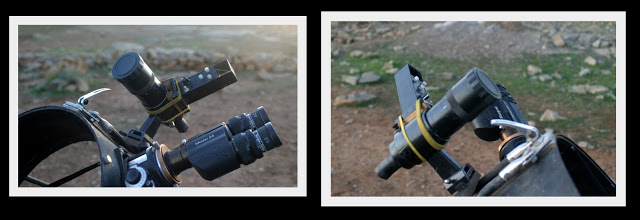

Je vois parfois des photos avec un chercheur planté au dessus du tube, un QF encore plus éloigné...
Ne pas hésiter à faire un petit bricolage, percer deux trous supplémentaires ou y aller avec du papier collant double face.
Ici le QF est placé tout près du PO.
Suffit d'un peu pencher la tête pour viser, le dos et les cervicales sont épargnés.
