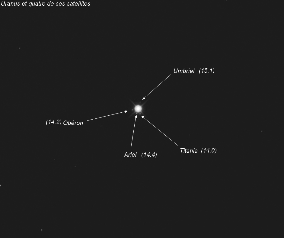

Vers 3h35 du matin,je me suis amusé à "tenter" pour la première fois les satellites d'Uranus
et seul Miranda me manque.Bon je n'ai pas encore la technique.:)
110 poses de 3s
Imageur RC 8" à 1600 de focale et atik 314l
Guideur Antares 80/480 et Pl1
et annotée,l'image serait plus parlante
En espérant que pour beaucoup le temps s'arrange.:)
Bons Cieux et merci de votre visite:)
Jean-Pierre
Excellent !
On voit assez rarement Uranus sur le forum,et ses satellites encore moins.
Tu pourrais peut être tenter un HDR avec des poses pour dé-cramer Uranus,d'autres pour les satellites (comme ici) et des poses un peux plus longues (10/15s) pour les étoiles,ca pourrait être superbe !

salut Jean-pierre
belle image , il faut continuer c' est top :wub:
Belle prouesse Jean-Pierre.
Miranda tourne à magnitude 16.5 environ et beaucoup plus proche d'Uranus que ces 4 là.
Je pense qu'il va surtout falloir augmenter la focale pour qu'il (elle?) ne soit pas noyé(e) dans la lumière d'Uranus.
Poser plus longtemps fera grossir Uranus et noiera Miranda. Poser moins longtemps ne laissera aucune chance de l'attraper.
Salut Jean-Pierre
excellent!
Miranda doit se trouver dans la lueur d'Uranus
ces temps de pose très courts permettent de voir mag >15!
bon, c'est vrai que pour séparer Miranda (mag 15.9) et Uranus (mag 5.81) il doit falloir un plus gros diamètre
bien joué :)
Merci les amis.
Klape,tu as entièrement raison,mais Uranus n'était pas au programme et vers 3h30
chez nous,le jour n'est pas loin.Donc j'ai fait au plus pressé.Je pense aussi que Miranda
était imprenable,trop prés d'Uranus.
Vic,Luc,Albéric,Régis,Serge,merci.
Econseil,entièrement d'accord et difficile ces planètes pour le dosage des poses et en
plus quand la turbu te fait la guerre.
Et oui Gérard,mag 15 avec des poses de 3s qui l'eut cru (lustucru)
Je pense sincèrement que Miranda est imprenable avec mon scope,mais avec un plus gros diamètre,pas de turbu,une belle transparence,un suivi parfait,ouais çà devrait.
Jean-Pierre

Merci pour cette photo.
Est-ce que je pourrais voir la planète avec mon 200/1000 autrement qu'un point lumineux style étoile? (je fais seulement du visuel).
Roger
J'adore! Quand même vraiment original cette planète couchée sur son orbite.... Ca donne vraiment une configuration des satellites pas communes!
jolie jp, ahlala tellement lointaine quelle fait des aigrettes, la ccd la prend pour une grosse n'étoile :)
Merci à tous pour vos messages sympas.
Astro89,oui c'est possible mais fastidieux.Valère l'a déjà fait
Marc,Miranda est vraiment trop prés d'Uranus et noyé.Alors avec ma turbulence en plus
c'est un pari perdu.
Roger63,je ne fais pas de visuel,mais je pense qu'avec un 200mm,tu ne verras hélas pas plus qu'une étoile parmi tant d'autres.Uranus est loin de nous.
Phil,non pas d'entraînement pour l'occultation et en plus j'ai merdé lamentablement.
