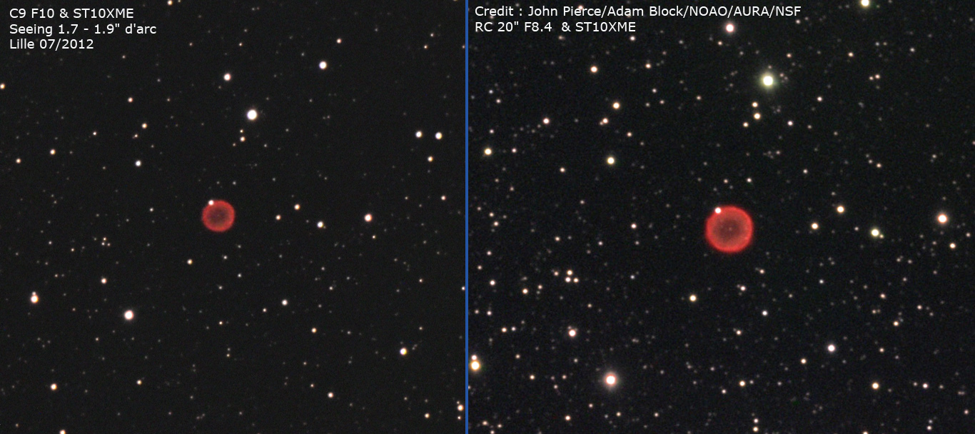

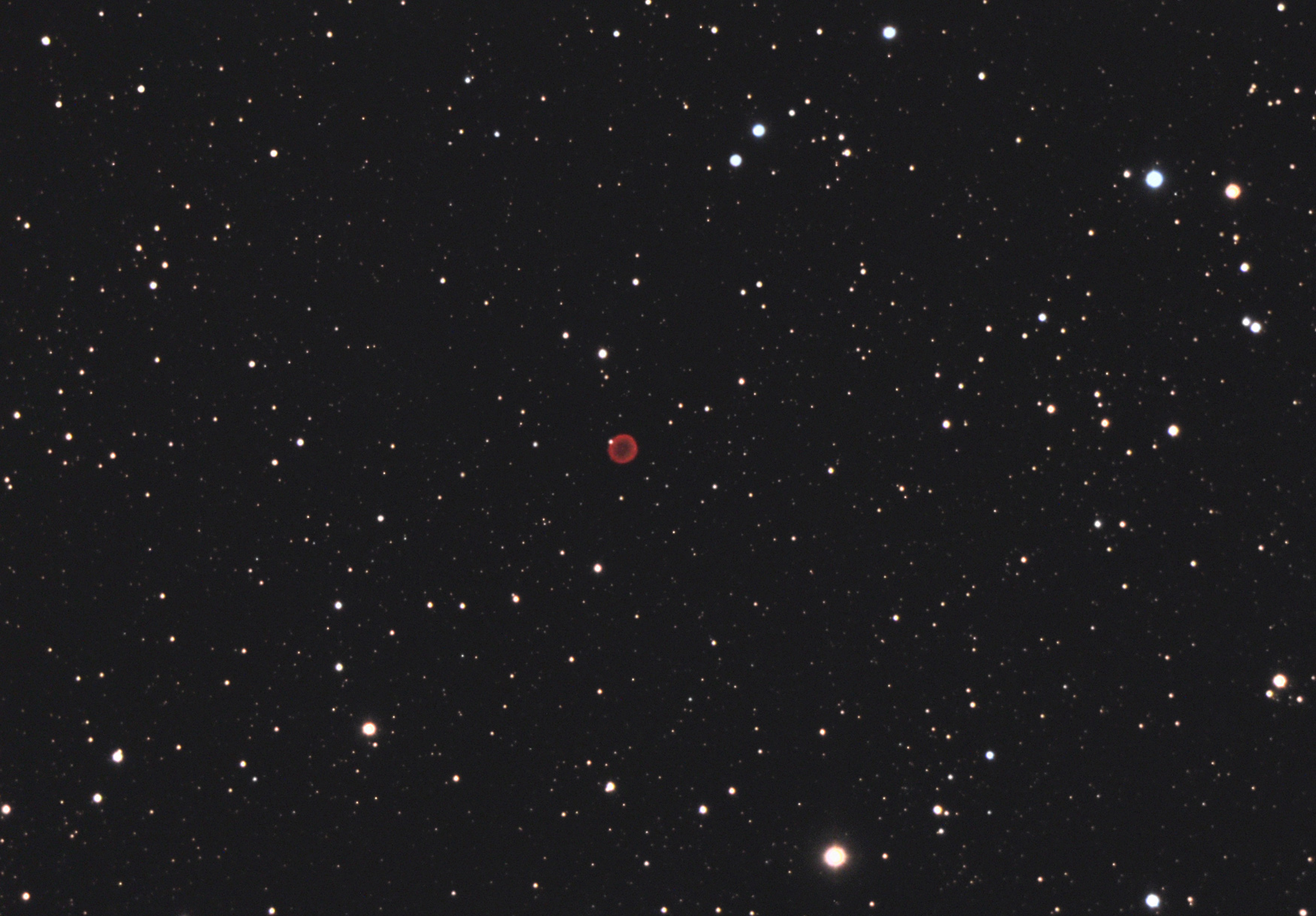

Abell 53 mérite de la focale pour agrandir ce petit anneau de 30" d'arc. Il est quasi parfait, bien rond avec un renflement externe (en fait c'est une bubulle que l'on voit).
Son étoile centrale est juste perceptible, elle est estimée de magnitude 20.8 selon les bases de données.
Cette neb rayonne en fin de spectre, elle est franchement rouge et c'est plutôt rare. Il faut dire que la zone est en partie masquée de nombreux nuages de poussières qui absorbent le bleu et les étoiles sont plus rouge que normale. D'ailleurs en RGB la couche rouge se démarque trés nettement des couches G et B. C'est curieux.
Trés bonnes conditions pour réaliser cette image, ciel à SQM de 19.3 (banlieue) mais surtout un trés bon seeing aux valeurs plancher de 1.7" d'arc dans la zone centrale de l'image. Il reste encore un peu de marge (difficile à franchir !) pour égaler les seeing de 1.3 - 1.5" de l'observatoire Capella... on peut toujours rêver..:rolleyes:
Sinon c'est tjrs de tromblon Chinois de 235mm sur le G11. J'ai définitivement retiré le crayford. Il pourra toujours resservir un jour pour du planétaire.
Ici je suis en tout vissé et le capteur est à 110 mm du barillet, je pense que ce backfocus est proche de la valeur optimale à F10.
Comparatif habituel avec l'image d'Adam Block :

La mise à l'échelle aurait été sympa pour ta comparaison avec l'image d'Adam.

J'ai oublié de le mentionner : 100 mn au total en luminance à F10
Pose unitaire de 240 à 260 secondes
Fond de ciel à 1800 - 2000 ADU
Bruit (sigma) : 35 à 38 ADU
Bruit résiduel sur image finale sortie Iris : <= 7 ADU. Pas de lissage ou filtrage gaussien. Ajustement du bruit sur courbes.

Salut Xanax, il faut avouer que les images AOP ne sont pas toutes de qualité identiques et le résultat doit dépendre de la manière de traiter.
Je suis certain qu'avec un RC de 20" on doit pouvoir obtenir quelque chose de bien meilleur, surtout depuis les sites du Sud USA.
