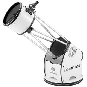

Face aux problèmes de transport, il y a bien entendu les tubes démontables Meade Lightbridge que j'ai oublié de mentionner tout à l'heure.

Meade LightBridge sont de bonnes conceptions optique et mécanique, les mouvements sont très agréables sur un 254 :wub: et peu ou pas de problème pour un suivi au grossissement résolvant de cet instrument (x254). C'est un instrument stable que l'on a pas peur de maniper.

Le lightbridge a l'air cher mais souvent le ou les grand champs livrés avec rattrapent déjà une partie du prix.
Ajoutes à ça des mouvements fluides et un look qui tue et ça peut faire pencher la balance.

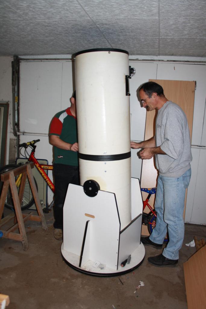

Le 200 et le 300 Lightbridge (EDIT: ça n'est pas moi sur la photo, c'est Tiloune, un ancien webastram ^^):

@Tannhauser: à combien évalues-tu le temps de mise en température du 200 et du 300 (bien évidemment dans les mêmes conditions); est-ce que l'écart entre les deux change en fonction de la température extérieure (je suppose que les deux sont stockés à l'intérieur dans les mêmes conditions).
Les deux sont-ils équippés de ventilos ou non?

J'aimerais bien te répondre, parce que ça voudrait dire que j'ai deux instruments à m'en péter les rétines!
Sauf... que ça n'est pas moi sur la photo!:be:
Il s'agit de Tiloune, un ancien webastram (qui avait demandé qu'on efface son compte, je crois, il n'est pas resté longtemps), mais il avait posté cette photo très parlante, que je ressors à chaque fois qu'on s'interroge ici ou là sur la taille des gros dobsons.:p
Un jour peut-être, je pourrai faire la même photo (mais avec des GSO tube plein)!:cool:
