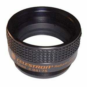

Par contre, excuse mon ignorance, mais comment arrives tu à un fd de 6,3 avec un c9 qui, si je crois savoir est d origine en fd 10 ... ?
Pour réduire la focale de F10 à f6.3 on visse un jeu de lentilles ( le réducteur) sur le barillet du C9, sur ce réducteur on visse une bague allonge puis le CCD. La distance entre le réducteur et le CCD doit être de 105 mm.
Voici le réducteur Celestron vissé sur le C9 :
