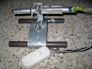

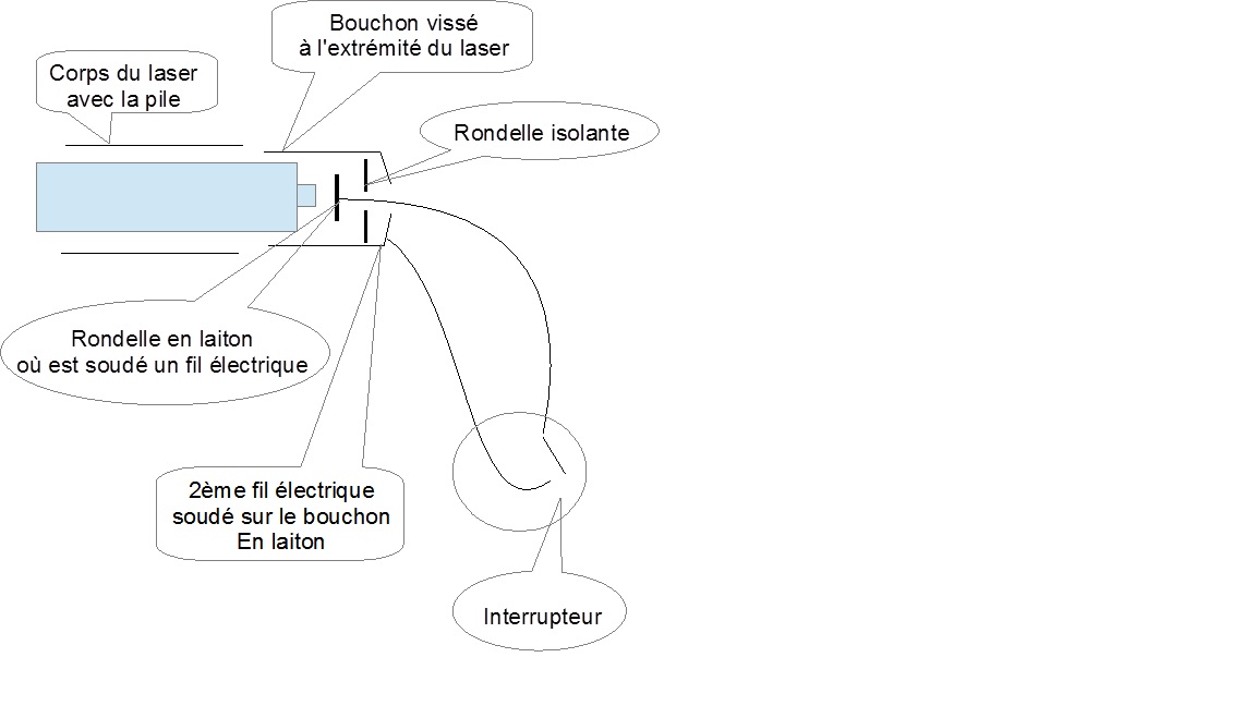

Voici un petit schéma de mon laser bricolé avec un interrupteur. Ce montage qui se fait en 1/2 heure, avec des soudures étain au fer à souder, permet d'allumer ou d'éteindre le laser ébranler le télescope.
Et voici aussi un autre montage de laser qui se fixe par aimantation sur n'importe quel tube de Dobson en fer. On l'oriente grâce aux deux équerres. Le tout avec toujours un interrupteur. Cela évite de percer le Dob.
