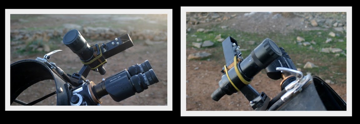

autre variante avé Telrad :
sinon sytème pratique à pas cher (récup J7x50), léger, ergonomique (c'est l'plaisir des structures ouvertes où l'on n'est pas obligé de s'écraser la tête sur le tube pour faire une visée). Ici, plus jamais de problème de pile, de faux contact.
