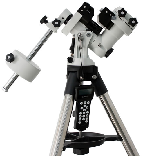

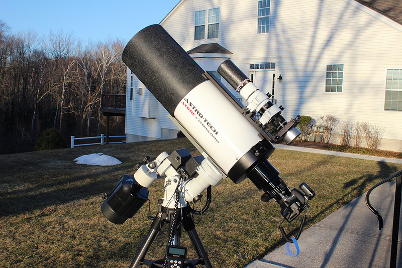

Bonjour à tous !
Une nouvelle monture pointe son nez chez iOptron: la ZEQ25
Pour ceux qui ne connaissent pas cette marque : le chiffre (25) correspond à la charge en "pounds" soit 12kg environ.
Quelques spécificités:
-GPS
-PEC
-forme en Z (meilleur rapport legereté/charge admissible ?)
-seulement 4.7kg
-GotoNova 8408
-Prix: 848$ ou 799$ selon la présence du polarscope
164.jpg?a=1112623957801

Bizarre la barre de contre poids il doit y avoir un effort en torsion assez fort ?
Tube très près du pied
Sinon encore novateur ,mais à quand une monture à 30kg pour 2000€

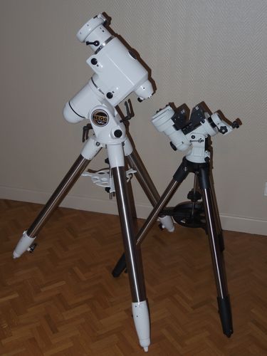

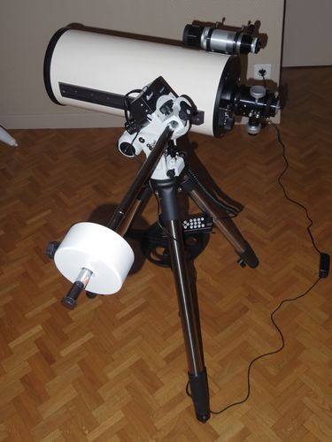

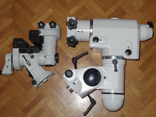

Reçue ce week-end, montée pour voir si tout fonctionne.
Premières impressions :
* elle fait microbe à côté de la Neq6 ...moins de 15kg opérationnels contre près de 38kg pour la Neq6 et les 25kg de ma précédente Heq5 ... mon dos aime déjà.
* elle supporte sans problème mon Intes M715 avec son chercheur et son crayford Kepler ... ou l'EDT80 avec guide ou la toute nouvelle Lunt60...
* roulement sur les deux axes parfaitement fluides quand débrayés, aucune zone "rugueuse", du billard...
* pas de backlash "apparent"
*moins bruyante à pleine vitesse
* tous les petits plus : GPS, viseur polaire top, alignement polaire "borgne", calage sur objet système solaire, calage sur n étoiles, etc
Les moins : finition aux apparences plus kitsh avec les carters en plastique, des petits cables un peu partout, des prises pas super bien disposées, une raquette plus light, pas encore de EQdirect ...

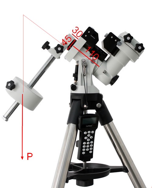

Ceci étant je repose la question de banjo : quid des efforts sur la fixation de la tige de contrepoids, dont la fixation m'a pas l'air surdimensionnée. Il y a sur cette fixations 2 molettes??? je suppose qu'elles ne servent pas toutes seules à tenir la tige de contrepoids qui doit plutôt être vissée non ?
EDIT : au fait tu l'as commandée où, directement aux USA?
EDIT 2 : je viens de voir qu'elle est dispo chez TS :) (http://www.teleskop-express.de/shop/product_info.php/info/p6111_iOptron-ZEQ25-with-Polar-Scope---new-designed-parallactic-GoTo-Mount.html ) ..mais elle fait payer cher sa traversée de l'Atlantique once again ...:mad:
Modifié par Bison
  Bison a dit :
Etonnante, mais effectivement une bonne alternative aux SW HEQ5 et Celestron CG5 ou AVX. Ioptron a le chic pour sortir des montures inventives. J evais suivre de près moi aussi tes preliers essais puisque je suis dans des config et des besoins assez similaires aux tiens.
Bonjour Bison,
elle a été achetée chez TS, mais ils sont en "rupture" en ce moment. J'ai dû épuiser le stock unitaire ou alors elle a vraiment du succès ...
Pour la question, la fixation de la barre est solidaire du corps et n'entrave pas l'axe donc pas de problème, ou alors je n'ai pas compris la question...
De plus la barre de CP est plus courte qu'avec les SW. Le CP est un peu plus léger également. Pour équilibrer 6kg de charge, un seul CP de 4.7kg suffit car les masses sont mieux réparties.
La barre de CP est fixée par une molette traversante, la seconde molette rigidifie le tout.
Edit : vous m'avez mis le doute ... je suis allé voir de plus près et j'ai dit une bêtise : y'en a qui suivent pas !
la fixation de la barre de CP est bien solidaire de l'axe sinon le CP ne tournerait pas. En revanche le porte-à-faux est "faible" car les dimensions de l'axe sont adaptées, donc la torsion/flexion très "contenue" :
entre-axe est court (les point d'appuis des roulements) : 110mm
le diamètre de l'axe est important 45mm
le "porte-à-faux" est faible (non compris la longueur de la barre de CP) : 30mm
Une barre de CP le long de l'axe sur une Heq5 exerce autant d'effort à peu de choses près ...

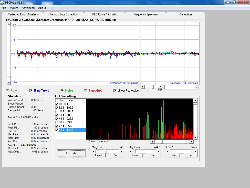

Apparemment voici ce que j'ai pu trouver concernant les courbes d'EP :
Si je suis pas bigleux : > -/+ 5"
PecPrep 6 May 2013 ZEQ25
Enfin, certains astrams américains disent atteindre +/- 3,5" en s'alignant seulement sur une étoile ;)

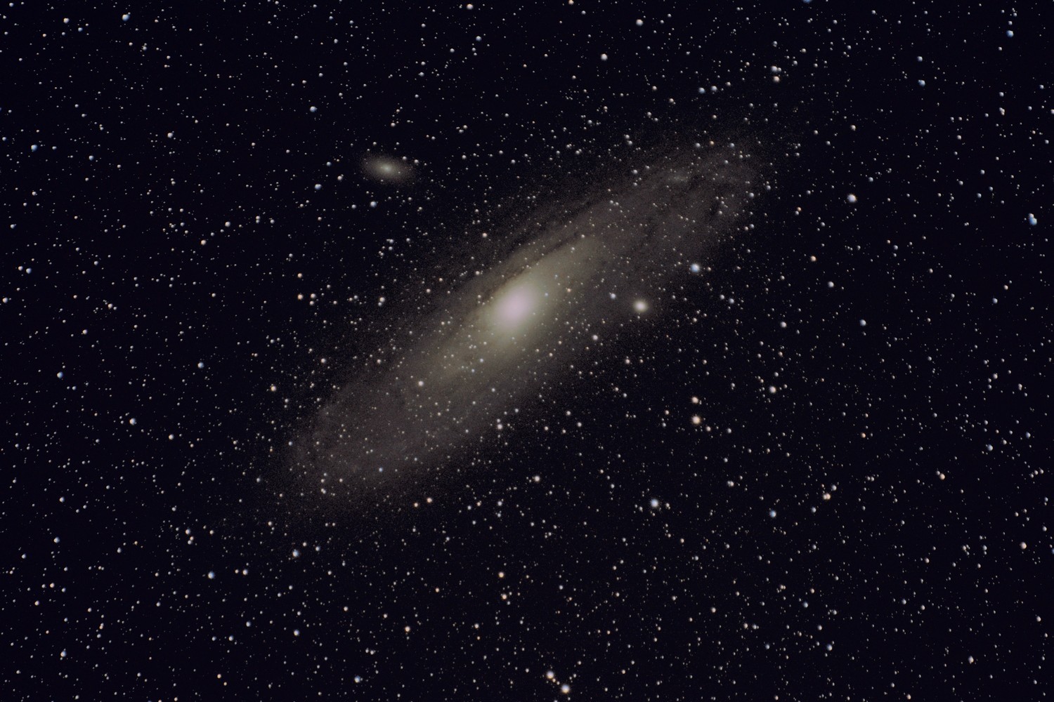

Résultat sur M31 avec 50 poses+darks de 30s à 1600iso sans guidage, avec le D7100 et le 70-300mm VR à 300mm et pleine ouverture.
Conclusion : nombre de poses très insuffisant et optique médiocre pour l'astro à cette focale/ouverture (les résultats d'Orionrider à 240mm sont bien meilleurs, et en diurne, je le trouve excellent).
Quant à la monture, le suivi me paraît suffisant pour des focales jusqu'à 500mm (dérive de 5' d'angle en une heure avec un alignement au viseur polaire, je n'ai jamais atteint ça avec une Heq5). J'ai hâte de tester l'autoguidage... Je reste un peu sur ma faim, sans être déçu car je n'aurai jamais transporté mon Heq5 en train... :)
