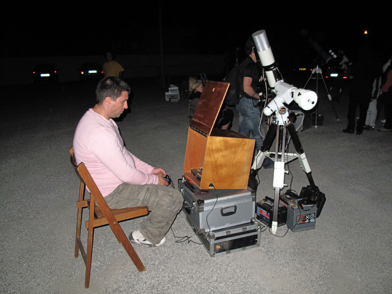

Pour info, je me permets de poster une photo de Pascvale en action:
On comprend mieux l'envie d'avoir tout cela en "poste fixe nomade"...

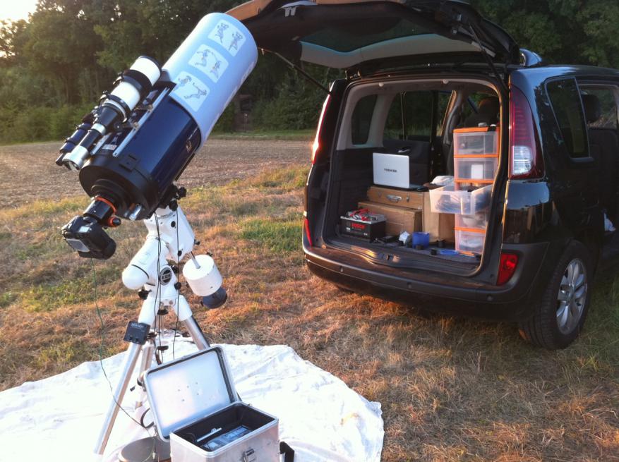

J'ai opté pour la solution hybride :p
Il y a quelques mois, j'ai opté pour ce que j'ai baptisé "l'astrovan". Un "vito" légèrement aménagé (puisqu'encore en cours d'aménagement...j'y réfléchis encore) dans le but de faire de l'astro nomade, d'aller chercher le ciel, et pouvoir éventuellement y dormir.
Le véhicule possède deux batteries de 80A qui se charge sur l'alternateur (Plutôt pratique si je pars plusieurs jours) et des multiprises allume cigare à l'avant, à l'arriere et sur les côtés. A côté, j'ai aussi deux batteries de 45A et une de 250A. ( En gros, j'ai de quoi alimenter les copains:D )
A l'intérieur, j'ai une table, qui me sers de "bureau" autour de laquelle, on peut se mettre à 4 puisque les deux sièges avants sont rotatifs. Quant à dormir dedans, je me suis fais une banquette arrière qui me sers de "lit"
Au départ, je pensais y mettre de l'informatique embarqué et tout le toutim mais pour les raisons qu'a énuméré Lemury, c'est quand même prendre des risques! ...idem pour le matos astro (bien qu'il m'arrive de le laisser dedans de temps en temps)
Après quelques sorties, je dirais que c'est bien pratique puisque je fais de l'astrophoto, au chaud, avec un confort presque similaire à celui d'un poste fixe. J'ai juste un câble usb amplifié de 15m et un câble d'alimentation qui va de la monture au Véhicule.

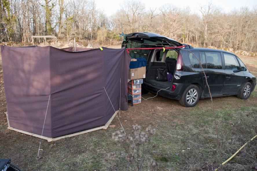

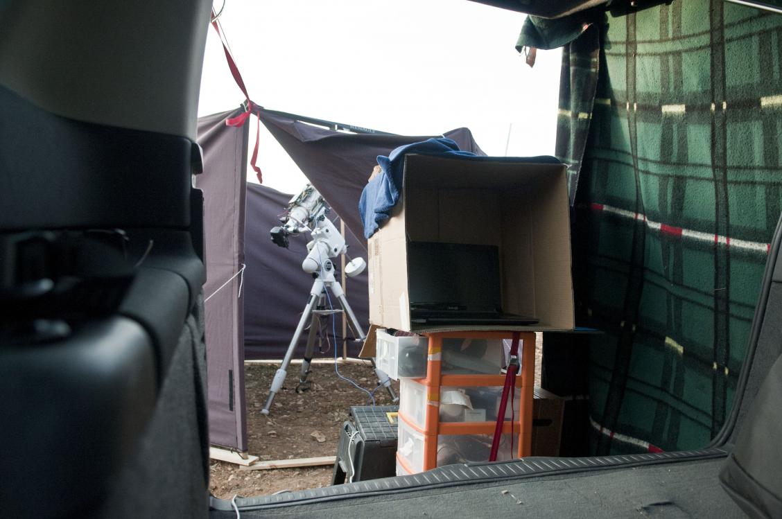

Solution Hybride aussi.
Le renault espace sert de siège face à la caisse orange pour le PC et le menu matériel.
Tous les sièges sont retirés, et l'Espace sert de chambre à coucher :-)
Sur une autre image on voit un ancien setup avec le PC dans l'Espace. Pratique pour les froides nuits.
