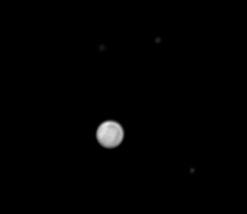

Uranus T400 avec satellites du 31/10/2013 + Lune T300 Mirrosphere 22/09/2013
Enfin l'occasion que j'attendais pour tester le filtre Baader RG610 conseillé
par Christophe Pellier. Après m'être battu avec une monture
récalcitrante (soucis d'entrainement), avoir perdu près de 2 heures
de captures, j'ai quand même réussi à faire quelques images après
le passage au méridien de la petite boule bleu-vert.
Et même constat de mon côté : plus de lumière que l'IR685 donc meilleure dynamique,
mais les bandes équatoriales sont moins contrastées. Il faut donc traiter plus fort.
Par contre les satellites ressortent un peu mieux du bruit de fond : Umbriel, obtenu
à l'arrachée avec l'IR685 est ici plus facile à extraire.
Essayer le RG610 c'est l'adopter ! ;)
Uranus avec ses 2 bandes équatoriale + Titania, Ariel et Umbriel :
Version colorisée :
SETUP :
Télescope Newton 400/1800 sur monture LXD 750, barlow 5x + filtre RG610 + caméra PLA_Mx.
Poses de 400 ms, gain environ 92%. 13 captures de 1200 images.
Registration sous Registax 5.0.
Tri visuel de 16 captures de 1200 images chacune pour en conserver un peu plus de 3000 images.
Iris puis Photoshop pour finaliser le traitement et les retouches cosmétiques.
Redimensionnement à 160% de la taille d'acquisition.

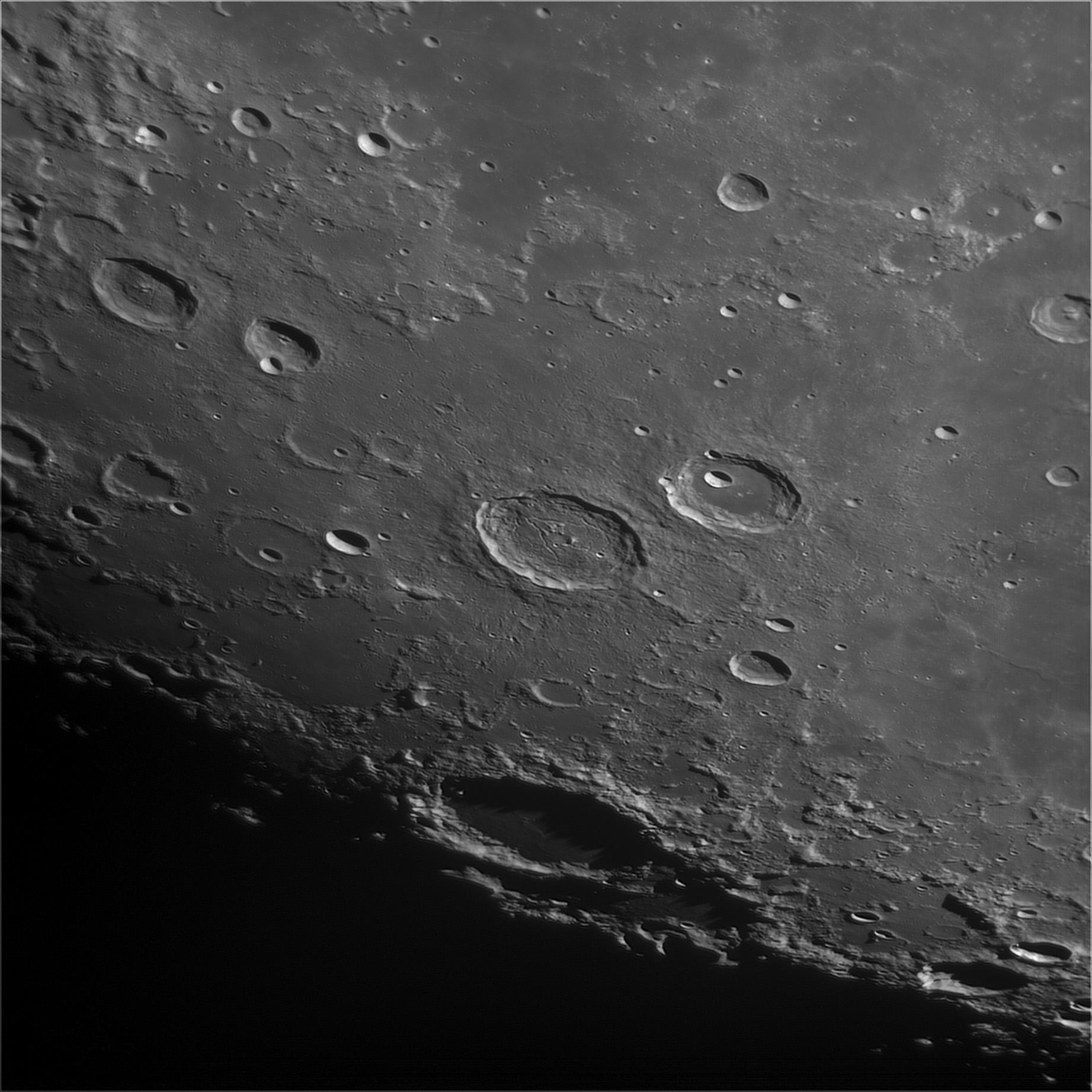

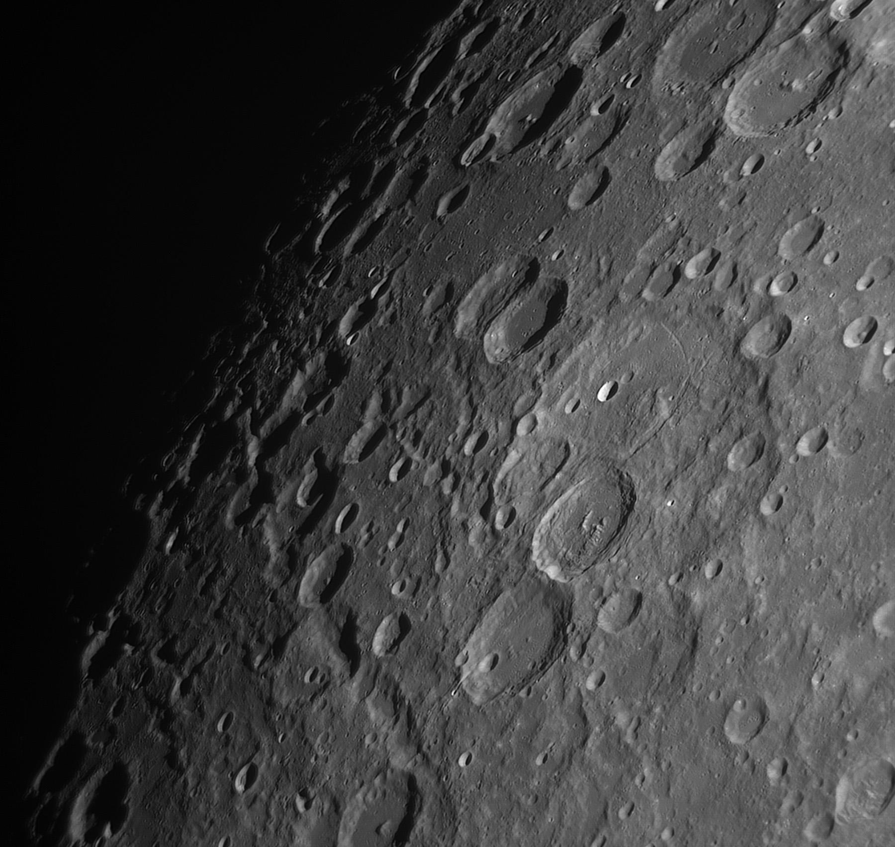

Maintenant, je vous propose des captures lunaires plus anciennes faites avec le T300 Mirrosphere
que je traite au fur et à mesure.
Les conditions n'étaient pas terribles, le filtre a heureusement limité un peu la casse.
Dans l'ordre : Janssen, Atlas/Hercule et Mosaïque Mer des Crises/Langrenus/Petavius.
SETUP :
Télescope Newton 300/1200 sur monture EQ6, barlow 5x + filtre IR 685 + caméra Lumenera LT 425 Nir.
Capture avec Lucam Recorder : champs de 3000 images
Tri visuel des captures, registration/ondelette sous Avistack 1.8.
Iris puis Photoshop pour la mosaïque et les retouches cosmétiques.
Reduction à 85% pour le pôle et 90% pour les deux autres champs.
Me reste encore un gros terminateur lunaire à faire, lui aussi au 300 Mirrosphere.

Wahoo, elle est vraiment sublime ton image d'Uranus avec ses bandes et ses détails à la surface:wub::wub::wub:. Incroyable et tellement beau. Bravo pour cette superbe capture. La lune n'est pas en reste non plus avec de beaux détails.
Franck
Bravo Albéric,
Le filtre a vraiment l'air de bien faire son job, peux-tu me donner le tarif de ce petit jouet.
Tes plans lunaire sont eux vraiment très piquants ;)
Nico
Salut Albéric,
Test très concluant pour ce filtre sur Uranus, avec une belle image.
Les captures lunaires sont également de belle qualité, ma préférence pour la première.
Merci à tous pour vos réponses très sympas ! ;)
ce petit jouet.
Le Baader RG 610 coûte de mémoire une trentaine d'Euros. ;)

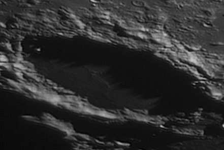

il y a même un cratère où l'on voit l'ombre des sapins se projetant sur le fond
Les fameux séquoias sélènes ? :D
Une Uranus encore plus détaillée que les précédentes, bravo
vraiment tres beau!

Déjà Uranus est une claque, je l'ai rarement vu avec autant de détails, bravo!
Ensuite, tes plans lunaire sont un régale pour les yeux, que de détails!!! Merci beaucoup pour ton travail colossale.
Waaah, trop génial...!! Quelle résolution...des clichés qu'on peut regarder pendant de longues minutes, comme des promenades lointaines!!
