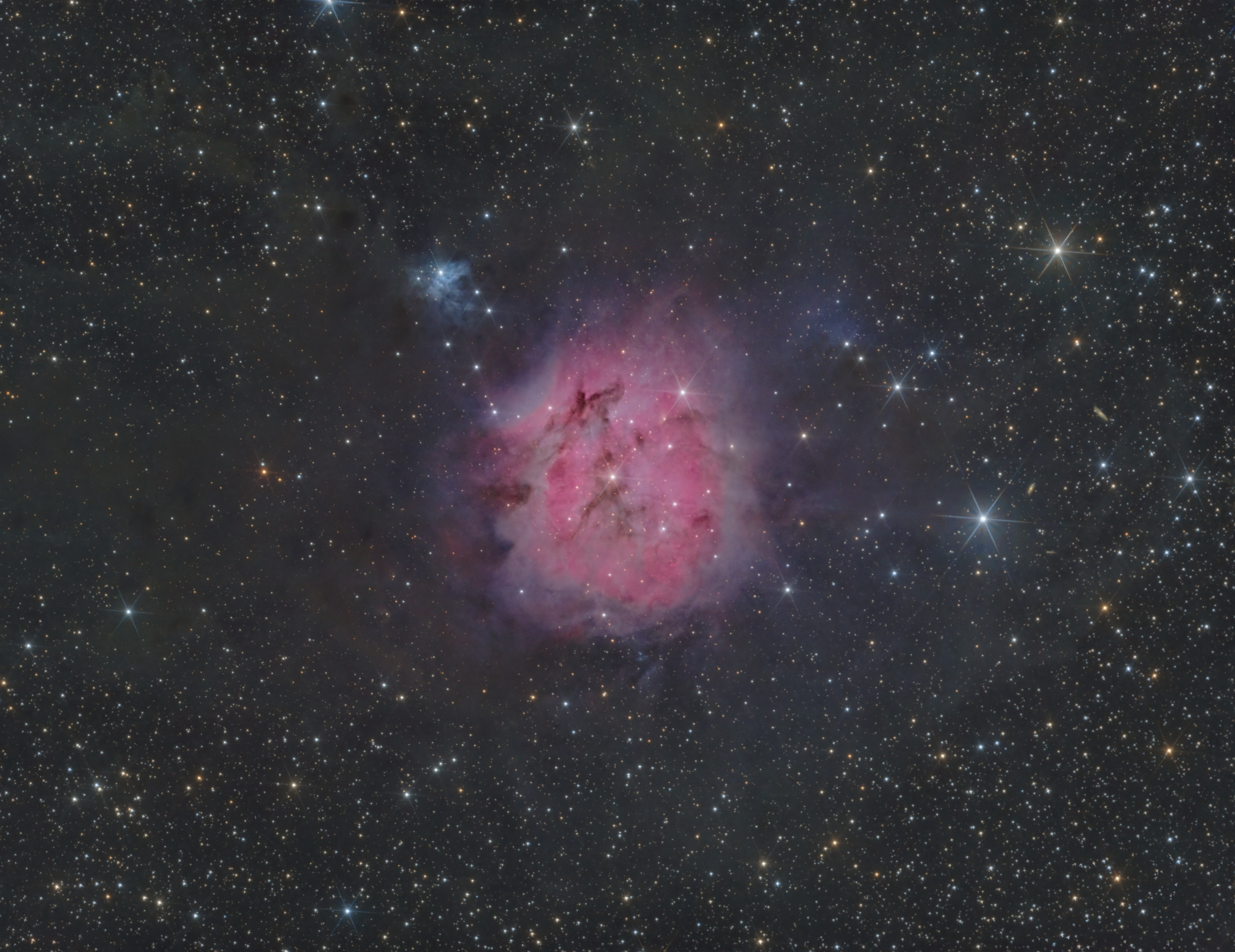

Voici 2 exemples de traitement réalisés à partir des données du projet Moana. Les données sont vraiment d’excellentes qualités et c'est un vrai plaisir à traiter.
Tout d'abord la galaxie de l'aiguille:
Et puis la nébuleuse du cocon:
Pour cette dernière ils fournissent également des données narrowband (HA, OIII, SII) mais j'ai fait quelques essais pour intégrer le Ha notamment et je n'ai pas trouvé de bénéfices par rapport à l'image RGB.
C'est d'ailleurs un autre intérêt de traiter ce genre de données c'est que ça donne une idée de ce qu'on a besoin d’acquérir pour ses propres images.

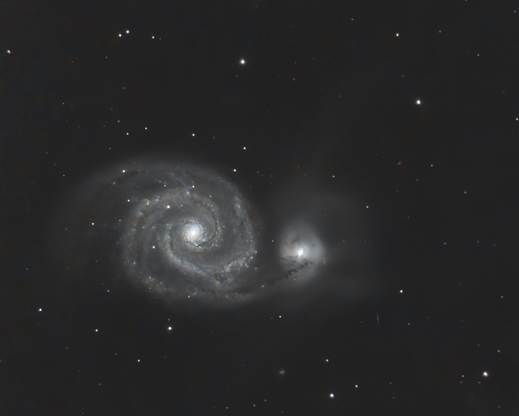

il y a 35 minutes, tigerlittle2002 a dit :

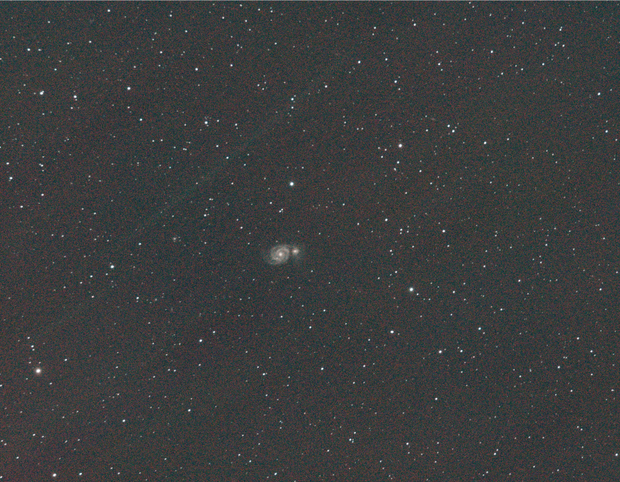

suite à mon post sur M51, voici le fichier sorti de Siril.
SI quelqu'un à envie d'essayer :)
M51_PP_SIRIL.tif 7 Mo · 1 download
Voilà ce que j'obtiens:
La finesse de l'image est très bonne mais il y a très peu de couleurs  et le motif du bruit est curieux. Je pense que quelquechose ne va va dans ton prétraitement (et la calibration n'a pas correctement corrigé la grosse poussière en bas à droite). L'idéal serait de partager les images brutes ainsi que tes master mais ça n'est pas forcément simple.
Par ailleurs tu devrais partager l'image en Fits et pas en tif, c'est le format privilégié en astronomie (il contient notamment des informations utiles au traitement dans les headers)
Nico

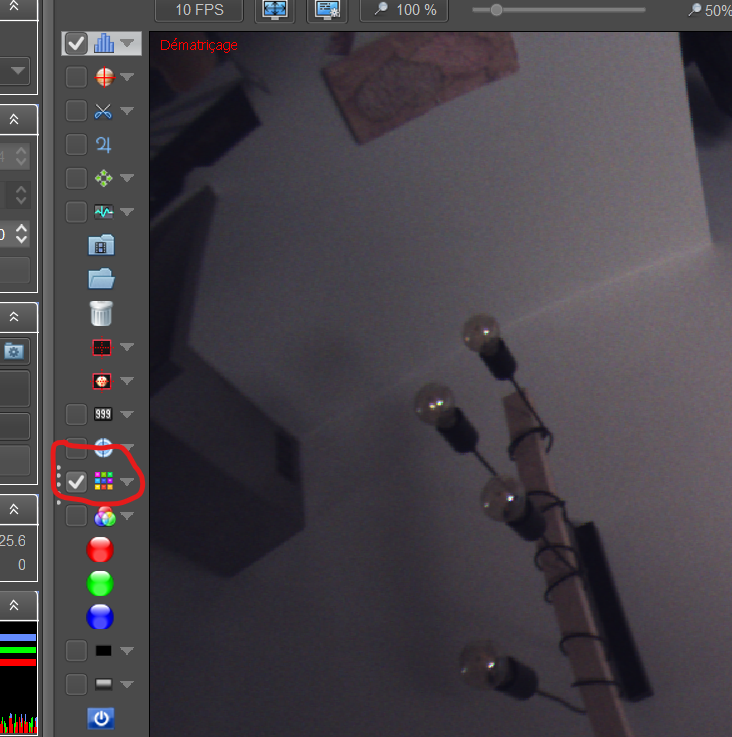

Pour les problèmes de couleurs, vous allez rire (ou pas) je suis un peu débile, je pensais que c'était automatique mais je viens de voir un petit icone dans firecapture, l'image est devenue en couleur comme par magie... quand on est con 😂
C'est une erreur: en faisant ça tu va enregistrer des fichiers dématricié ce qui n'est pas souhaitable pour calibrer tes fichiers (et ça prend beaucoup plus de place)
Je te conseille vraiment d'utiliser un logiciel dédié au ciel profond comme ASIStudio par exemple par ce que là je ne comprend rien à tes fichiers: ça ne ressemble pas à des images brutes. Je pense que firecapture doit réaliser des operations avant d'enregister les fichiers.
Modifié par nico1038

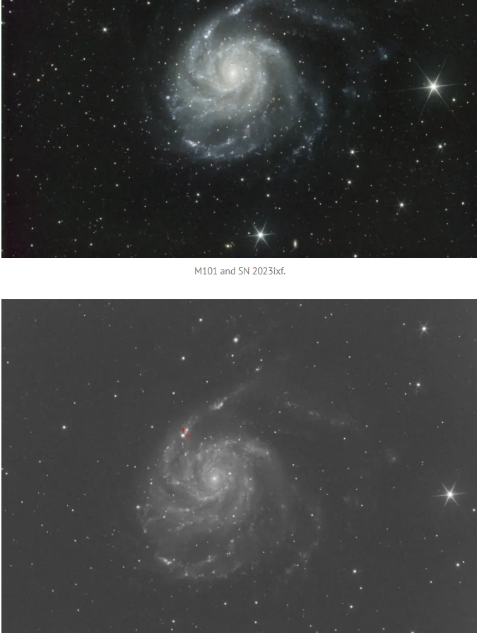

BONJOUR LA TEAM!
quelqu'un serait-il partant pour traiter ma M101 par hasard ?
Un petit fond de ciel noir des détails qui ressortent un peu plus ? je ne sais vraiment pas faire moi ..
102x30sec iso 3200
ts61edph
heq5pro
lumix g7
r_M101__stacked.fit
si quelqu'un arrive a me faire un traitement de ce style ci dessous mais sur la mienne ca seras trop top
Modifié par yannusbonus

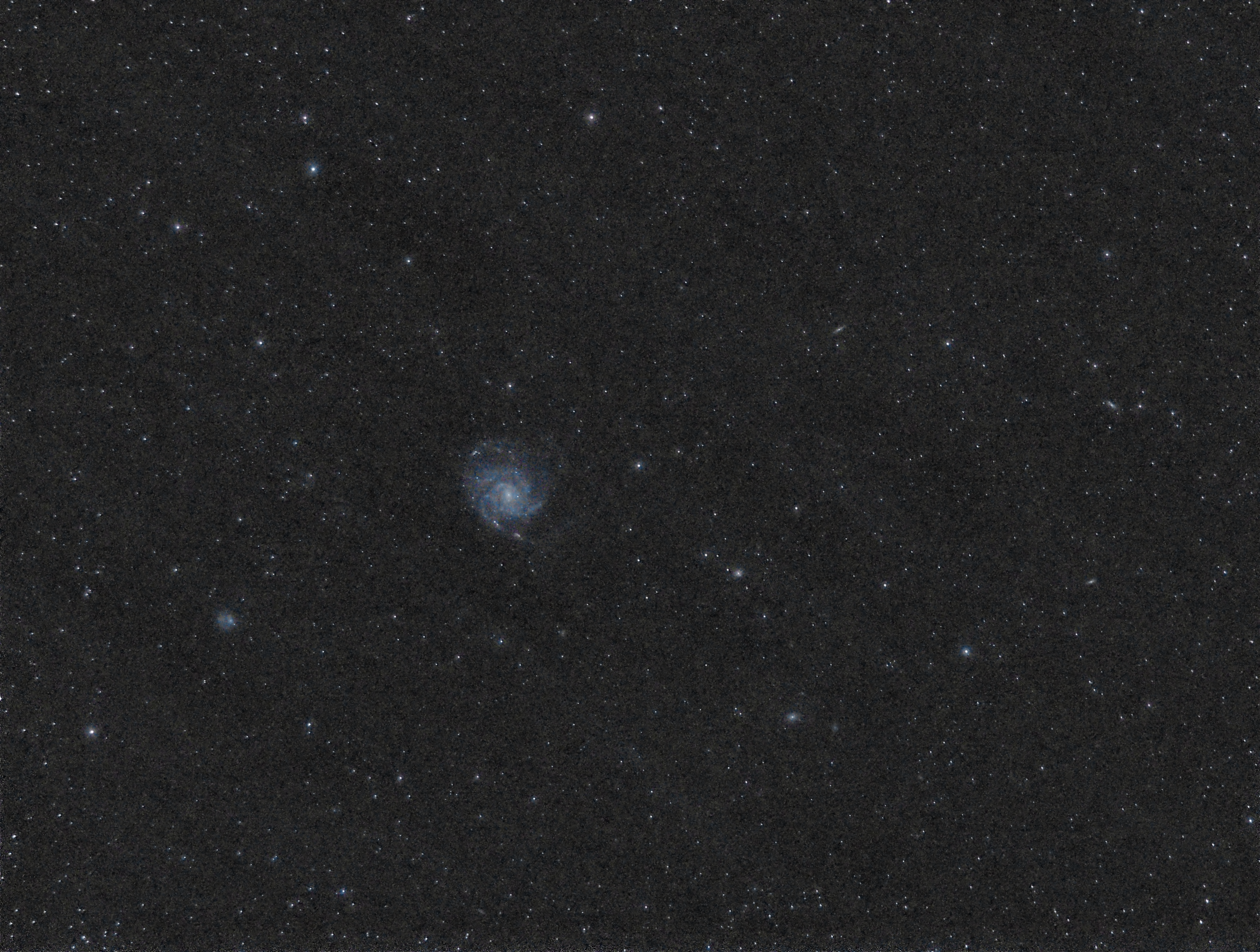

Le 13/06/2023 à 08:31, yannusbonus a dit :
salut,
j'ai essayé un traitement rapidos
tu a quelques trainées qui altèrent l'image (j'en ai effacé quelques unes avec un tampon) , pour les détails il faudrait peut être un peu plus de poses , un peu plus longues ,  voir un peu plus de diamètre
Merci beaucoup Haltea !!! la couleur est sympa ! oui effectivement cela manque cruellement de pose mais j'y travail ! prochaine sortie j'essai de la faire au mak127 :)
Le 30/07/2023 à 16:26, Haltea. a dit :
salut,

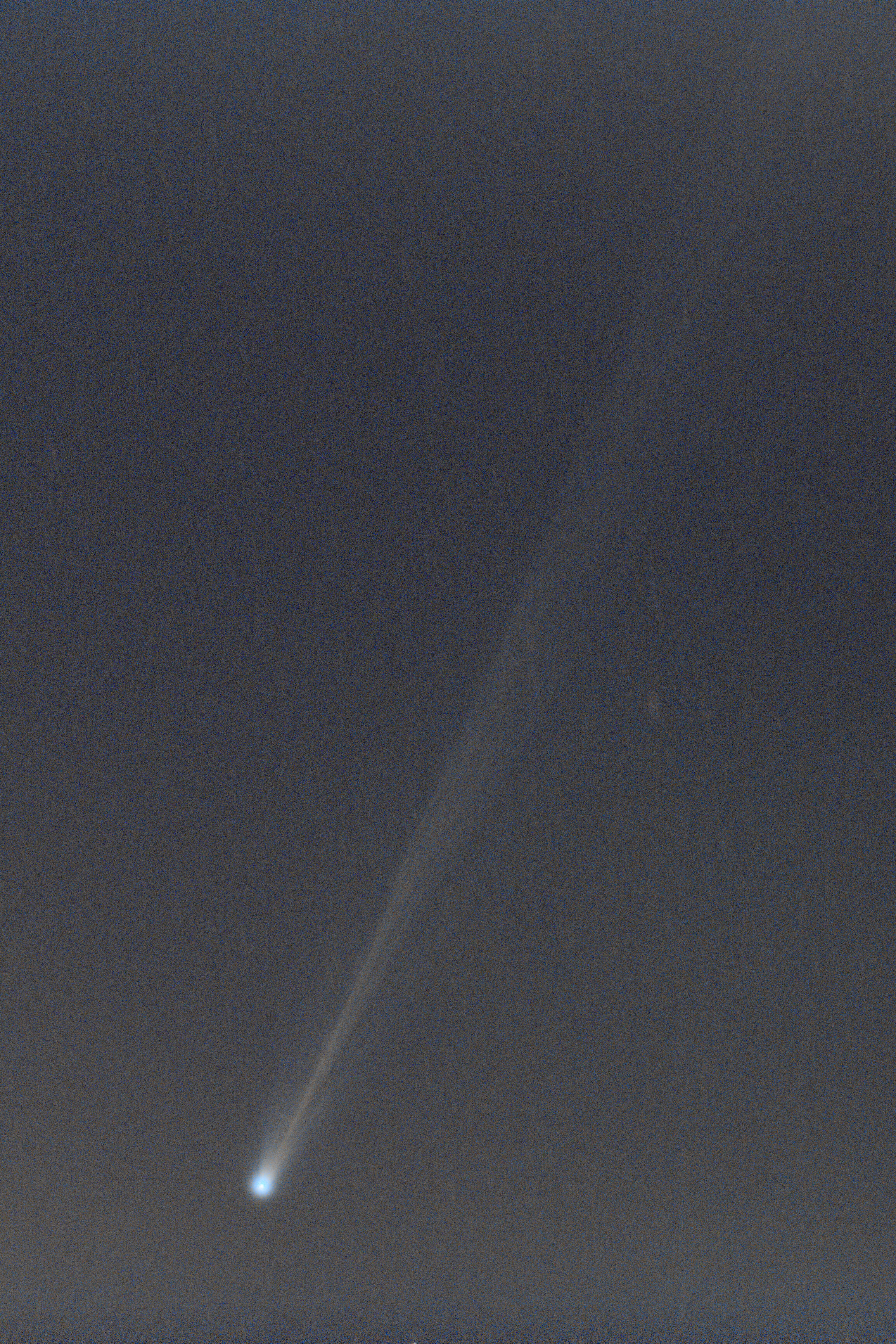

il y a 55 minutes, SteamPunk a dit :
Je n arrive pas du tout a traiter la comète du moment Nishimura.
bcp  de bruit, couleur pas top et etoiles absentes.
merci pour vos essais
Hello @SteamPunk,
L'image comete_stacked n'est pas linéaire et ça complique les choses pour le traitement. Tu pourrais poster l'image linéaire?
il y a 43 minutes, SteamPunk a dit :
Je ne comprends pas ce dont veux dire « image linéaire », peux tu m en dire plus stp?
Et bien une image est linéaire tant qu'elle n'a pas subit d’étirement de son histogramme.
C'est une notion importante en astrophoto car de nombreuses opérations ont lieu à ce stade.
C'est le cas de ton image etoiles.stacked  qui est bien linéaire (si tu l'ouvres avec Siril tu ne verras essentiellement que du noire tant que tu ne te mets pas en mode auto-ajustement) mais pas de comete.stacked sur laquelle tu as du réaliser un étirement avant de la poster
