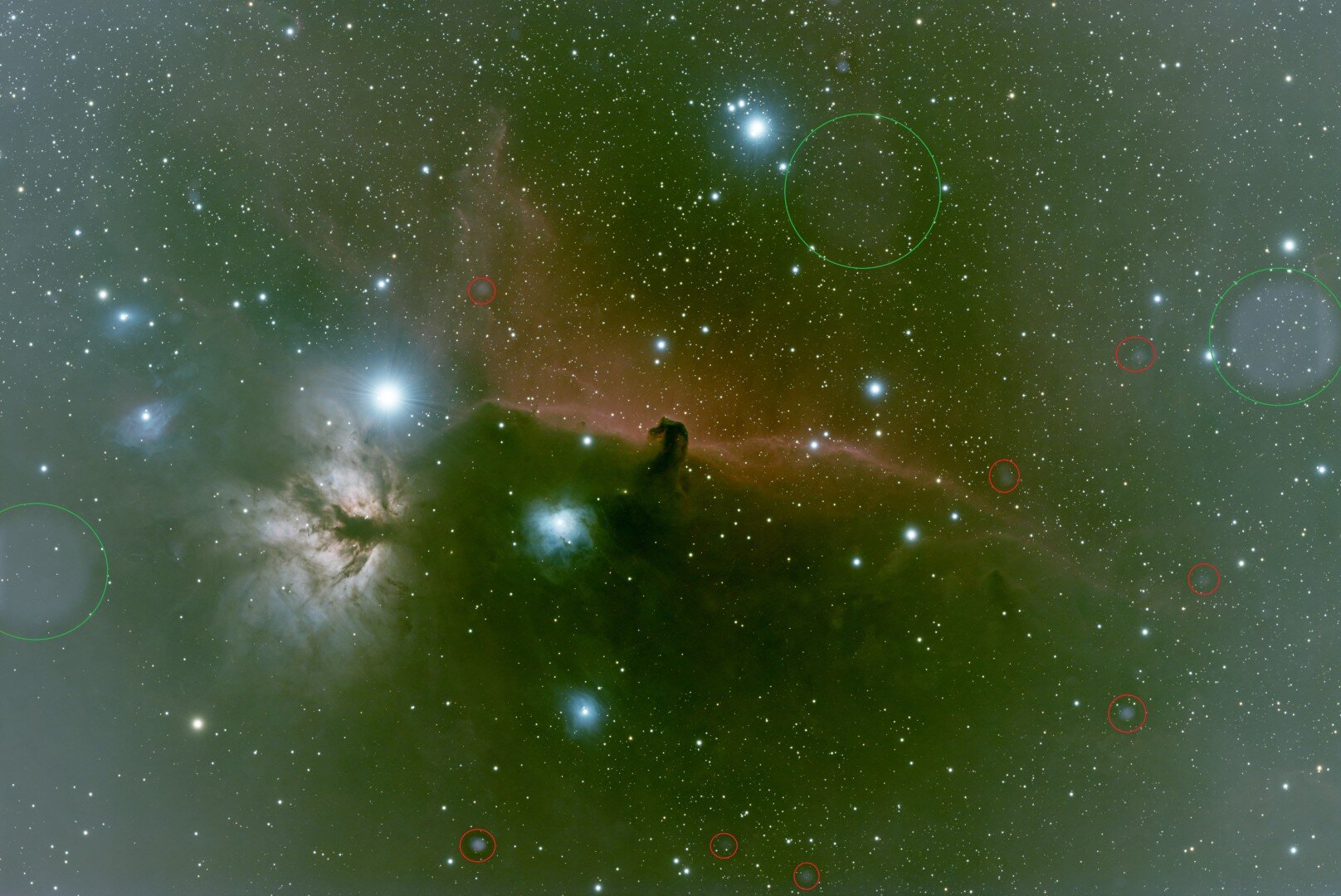

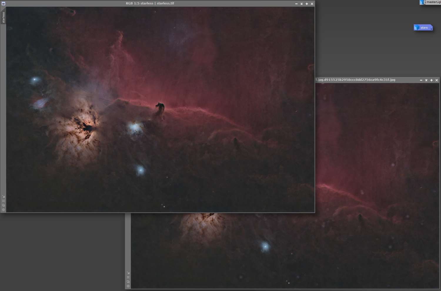

J'ai quand même tenté un traitement avec le nouvel outil de correction du gradient de Pix (avec un réglage du Gradient scale super agressif à 128) + du clone stamp pour atténuer les donuts.
Le gradient est incroyablement bien corrigé mais au prix d'un rendu assez peu naturel. A mon avis le résultat serait très différent avec un fichier mieux calibré.
Modifié par nico1038
Good job Nico!
En effet, j'avais déjà remaque qu'on pouvait faire des miracles, du moins à première vue...car quid des détails et volutes éventuelles, etc...
Maintenant, pour sauver une image où on a perdu les fichiers de calibration (ou flats pas bons)...ça le fait !!

Je ne suis pas débutant effectivement,
mais ça fait plus d’un an que je ne fait plus de traitement par manque de temps (avec les MAJ je ne pige plus grand chose )
vous pensez que je dois faire des dark et bias ? @180Vision et @nico1038
fichier fit pas bon pour les data ok ,✅ sous quel format j’envoie alors ? @180Vision?
c’est quoi ça ?
des taches sur le scope ou autre ?

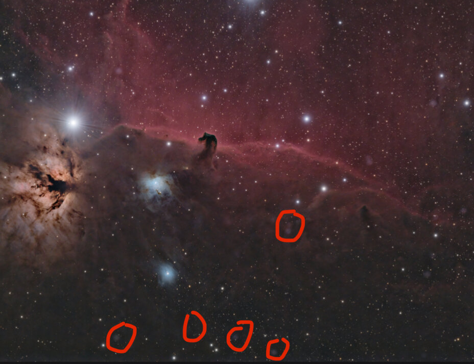

c’est quoi ça ?
Pour les analyser, il faut mieux regarder ces taches directement sur la sortie d'empilement Ce sont très probablement des taches de poussières qui apparaissent en claires du fait de la sur-correction des flats. Il y a visiblement 2 tailles: les grandes (entourées en vert ) qui doivent être située sur une surface plane un peu éloignée du capteur (un filtre?) et les petites (entourées en rouge) qui doivent être situées beaucoup plus près du capteur (sur la vitre de protection?)
Pourrais tu partager une image brute en fit et ton masterflat?

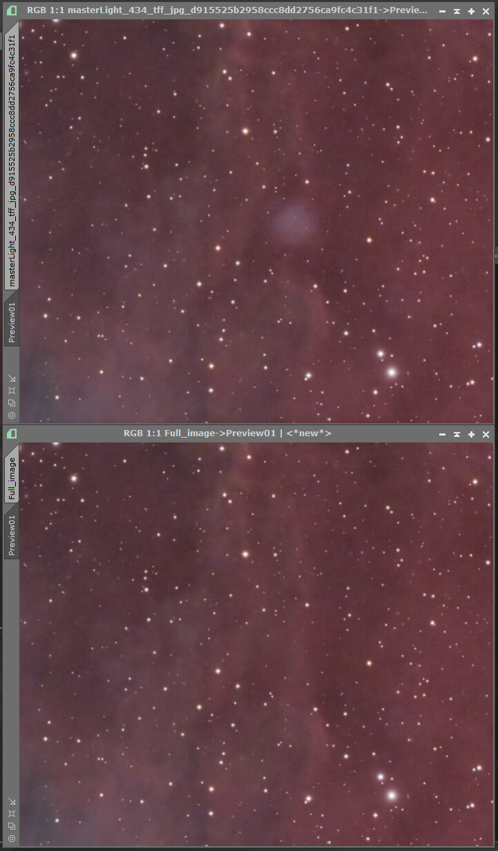

10 minutes ago, nico1038 said:
Pour les analyser, il faut mieux regarder ces taches directement sur la sortie d'empilement Ce sont très probablement des taches de poussières qui apparaissent en claires du fait de la sur-correction des flats. Il y a visiblement 2 tailles: les grandes (entourées en vert ) qui doivent être située sur une surface plane un peu éloignée du capteur (un filtre) et les petites (entourées en rouge) qui doivent être situées beaucoup plus près du capteur (sur la vitre de protection?)
Oui, les grosses c'est souvent sur les filtres, forcément en sus quand on les change via un tiroir ou vissage.
Les petits bien délimités (qui sont noirs sur tes brutes non dématricées), c'est sur la vitre de protection ou sur le capteur selon (et là c'est pénible)...
Quoiqu'il en soit, avec les flats correctement appliqués -> plus de pb, on peut ignorer les saletés (enfin de ce genre).
Les oiseaux qui salissent la lentille frontale, c'est plus compliqué :) (vécu) !
caméra nickel et scop me nickel !
pas’de
filtre ,c’est sûrement le flatener (des 2 côtés) 🙂‍↕️
oui je vous envoi ça ce soir  @nico1038

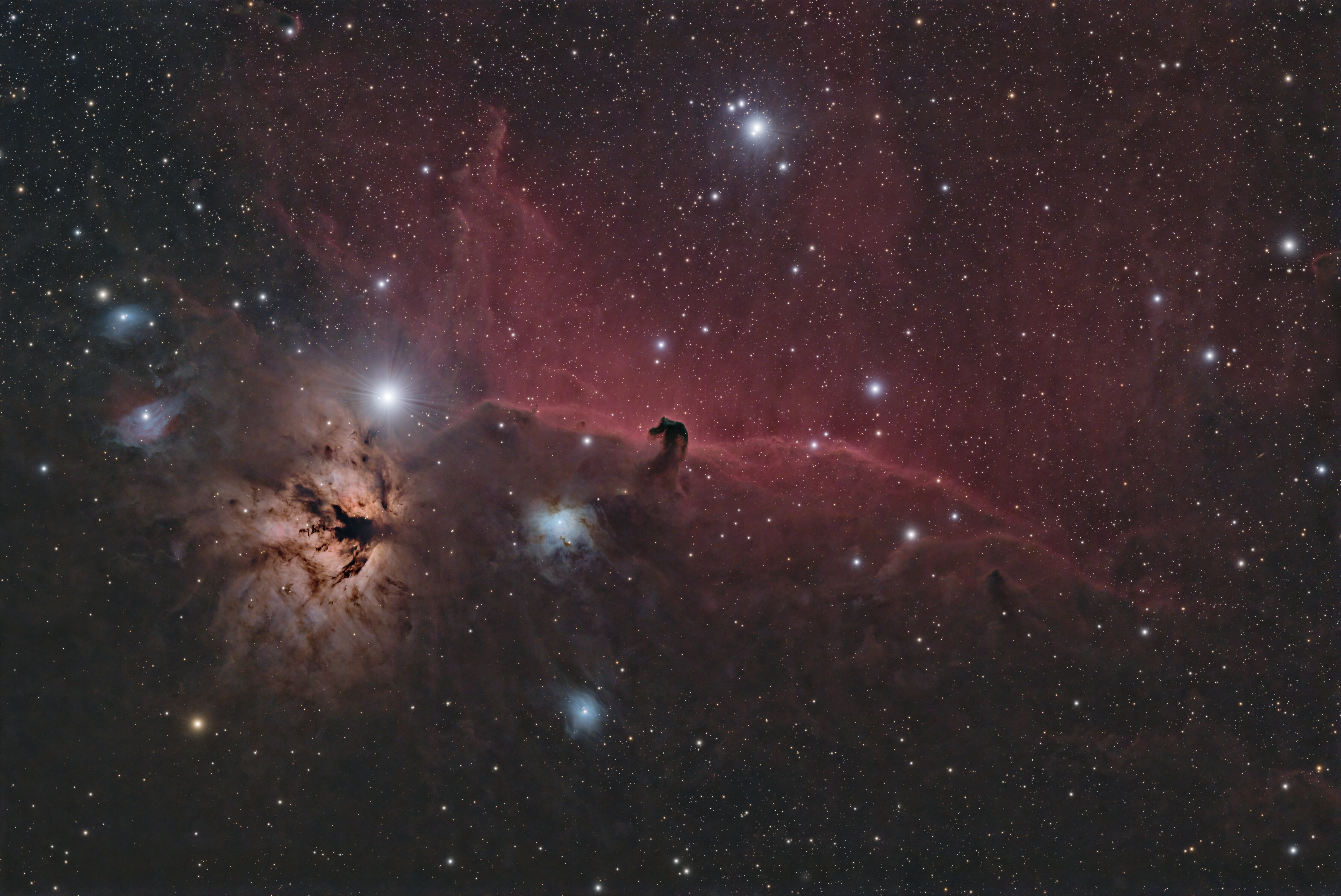

Voila ma version a partir de l'image de base
J'ai tout corriger a la main sur gimp.
Le signal est tellement bon que graxpert est presque inutile.
Mais effectivement, gros probleme de DOF !!  Principalement les flats. avec ta camera plein format, le vignetage est important.
Si tu as le master flat, moi ca me suffit, avec DSS, pas de problemes de sur correction si on a pas de bias et de dark.
Mais je comprend pourquoi tu a du mal a traiter, c'est pas parce que tu sais plus faire, c'est parce que tu compliques enormement la tache sans DOF corrects.
avec et sans les etoiles:

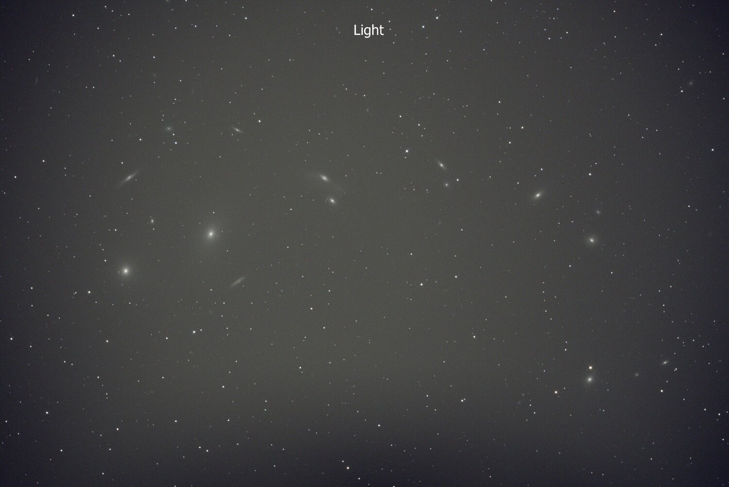

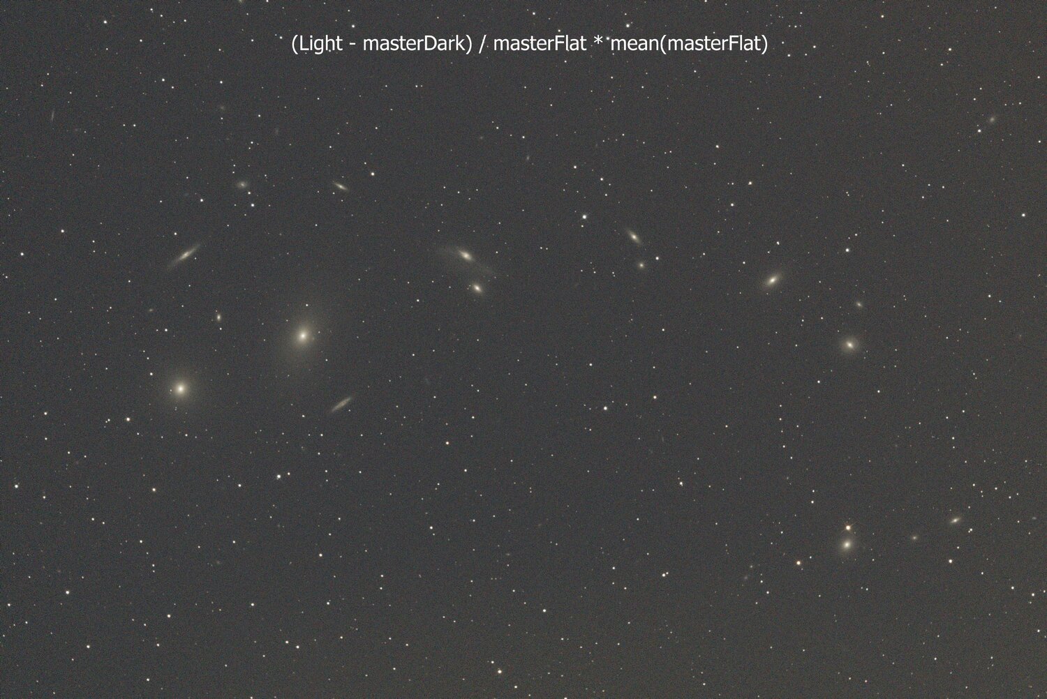

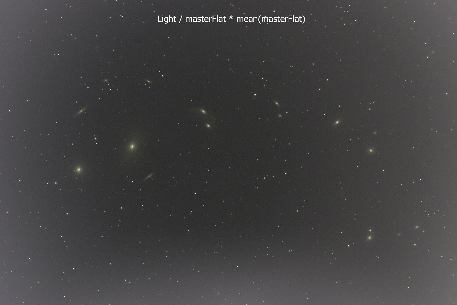

Ça n'est pas une question de logiciel mais d’arithmétique.
La correction par les flats est une division et, pour pouvoir fonctionner correctement, les signaux divisés au numérateur (les lights) et au dénominateurs (les flats) doivent être proportionnels (c'est à dire que zéro photons reçu doit correspondre à une valeur ADU de 0).
Or les lights, comme les flats ont quasiment toujours un offset qui leur est appliqué  (pour éviter justement d'avoir des valeurs à zéro). Il faut donc retirer cet offset avant de procéder à la division. C'est particulièrement important pour les lights car l'offset représente souvent un part significative du signal sur ces derniers.
En général, l'offset est retiré des lights à travers la soustraction d'un masterdark mais il est éventuellement possible de soustraire un masterbias ou même une valeur d'offset fixe (mais c'est dommage car on perd alors les autres bénéfices apportés par la soustraction d'un masterdark).
Dans le lien donné par @180Vision au dessus (https://siril.org/fr/tutorials/synthetic-biases/) Il y a un schéma qui illustre superbement ce phénomène avec l'illumination  final obtenu avec  différentes formules et fichiers de calibrations.
Dans l'exemple de  la chaine de Markarian que j'ai montré au dessus, j'obtiens exactement le même phénomène de sur-correction avec DSS, Siril ou Pixinsight.
Si cela fonctionne pour toi sur DSS sans darks ni bias cela signifie que:
  • tu n'as pas de vignettage (ni de poussières) sur tes images
  • ou que tu n'as pas d'offset sur tes lights et tes flats (ce qui me semble curieux?)

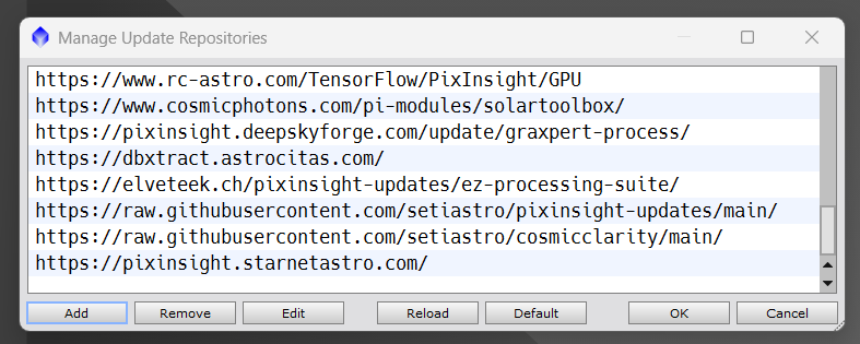

Ca me semble évident maintenant…
comment tu fait un starless sur pixi ?
il fallait copier coller qqc quelque part à l’epoque (ça doit faire 2 ans)
jamais réussi et compris

il y a 9 minutes, Songokou6 a dit :
Erreur de la part , pour le cheval j’ai fait des pauses de 60 sec à -20!
quel caméra tu utilises ?
J'avais toutes les informations nécessaires dans le fit (c'est pour çà que ce format est à privilégier pour ce genre d'échange). J'ai une 2600mc comme toi et je shoote avec les mêmes valeurs de gain et d'offset (la température à beaucoup moins d'importance) c'est pour çà que j'ai pu calibrer ton image avec mes fichiers.
il y a une heure, nico1038 a dit :
Bon choix de caméra 🤣
ce te dis traiter ça ?
du mieux que tu peux , et de m’envoyer ça?
Il te faut un master tiff ?
Modifié par Songokou6
il y a 4 minutes, Songokou6 a dit :
J'ai déjà posté une version de l'image actuelle. Il n'y a pas beaucoup d’intérêt à la refaire sachant qu'on doit pouvoir partir d'un master de meilleur qualité qui évitera de devoir employer des outils de correction.
Une fois que tu auras à nouveau pré-traiter ton image en ajoutant des darks et des bias tu pourras reposter le nouveau stack ici (et pour les masters comme pour le reste il faut privilégier le format fit au format tiff qui n'est pas un format astro).
Mais, comme le dit @Ant-1 peut être que tu constateras qu'avec une bonne calibration le traitement est plus facile et plus plaisant!
il y a 37 minutes, nico1038 a dit :
Possible oui ,
mais je veux tout de même me comparer 😉
j’ai du bien rouillé.
S’il on peux le partager un tuto siril juste pour stack,je vous en serait reconnaissant ☺️
ps: comment on fait un starless sur pixi svp 🙏

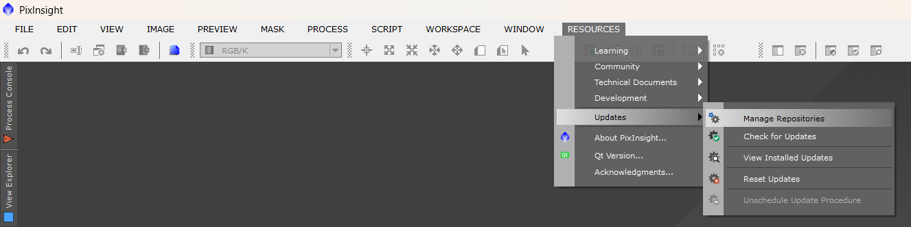

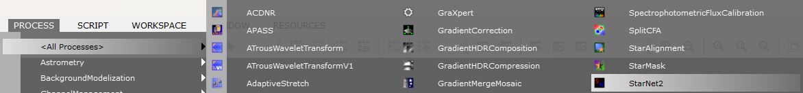

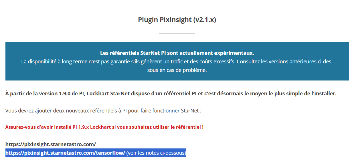

Il y a 2 heures, Songokou6 a dit :
Starnet 2 gratuit.
La méthode à partir de la dernière version de Pix v1.9 Lockhart
Ressources/Update/Manage Repositories
Add = https://pixinsight.starnetastro.com/ / OK
Updates/Check for Updates pour charger le process
Relance Pix pour l'installer
Youpi :
Je pense qu'il faut faire la même chose avec https://pixinsight.starnetastro.com/tensorflow/ pour accélérer très très sensiblement le process, à condition d'avoir une carte graphique nvidia pas trop ancienne (utilisation du GPU). Je ne l'ai pas fait, je n'ai pas envie de mettre la zoubia dans mon système qui fonctionne bien.
Bref, c'est sur la page du développeur : https://www.starnetastro.com/download/
Oui, je trouve que la partie pédagogique et documentée qu'on trouve sur les doc Siril sont très pertinentes et intéressantes, c'est ce qui m'a fait que j'y suis resté aussi, malgré les "faiblesses" b8entot rattrapées d'ailleurs (dont le  drizzle simplifie).
Et oui, on s'aperçoit vite que la bonne calibration permet de faciliter le traitement, tout du moins de ne pas l'handicaper !
Ce qui serait b8en maintenant c'est qu'on trouve un fichier de calibration qui fonctionne avec les nuages et fait apparaître les nébuleuses, même par temps couvert...
