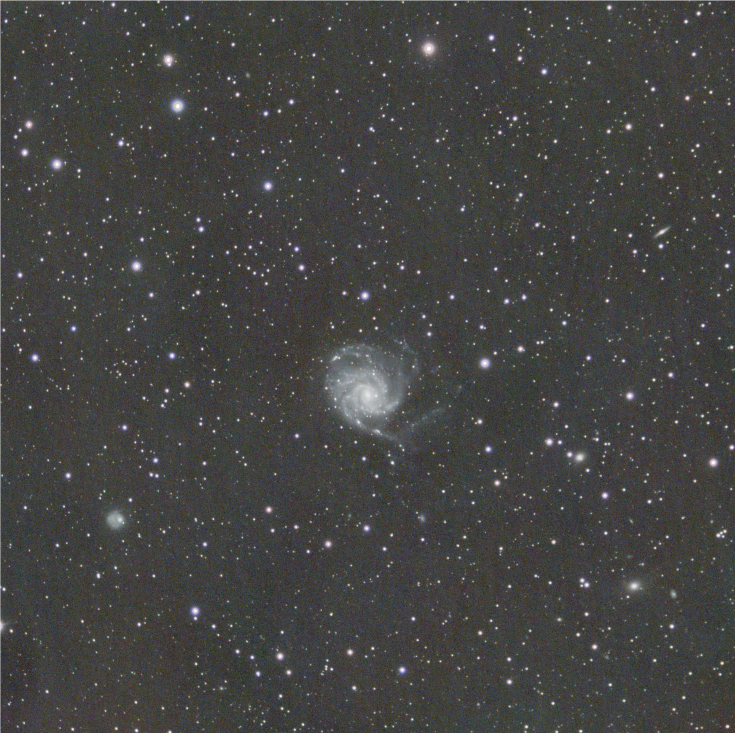

Le 08/03/2025 à 22:43, Lucay a dit :
J'ai joint le fichier Tiff de l'image prétraitée (environ 400 photos de 30s) avec retrait du gradient et étalonnage des couleurs avec SiriL
Tu devrais plutôt partager le fichier brut de prétraitement, sans retrait de gradient ni calibration des couleurs, sinon on ne peut pas savoir ce que ces étapes (surtout le retrait de gradient) ont pu générer comme artefact.
J'ai pas mal de signal mais je n'arrive pas à avoir quelque chose de satisfaisant et trouver un bon équilibre entre détails dans les IFN, M81/82 et les une quinzaine d'étoiles assez brillantes..
Voici un petit essai rapide mais je pense que le fichier que tu soumets n'est pas parfaitement brute d'empilement. Déjà il est manifestement empilé en drizzle 2x et est méga lourd à traiter, je ne suis pas certain que le gain soit intéressant sur ce genre de cible, ou alors en 1x si tu as peur d'avoir des étoiles carrées. Le bruit est étrangement... mou, je pense que ça vient du drizzle et il y a des formes chelous autour de certaines étoiles. Un autre truc surprenant c'est que même en réétalonnant les couleurs la teinte marronnasse domine.
Par contre il y a énormément de signal pour une cible si ténue ! Donc je pense qu'il doit y avoir des pistes d'amélioration en prétraitement pour se faciliter la vie par la suite.
Merci pour vos réponses.
Alors oui effectivement vu la focale et la taille des pixels (135 mm et 8.4 µm) je traite toujours en drizzle x2 mais peut être à tort.
En tout cas j'aime beaucoup ta version rapide, j'ai une belle marge de progression.
Je vous joins le fichier brut toujours en drizzle x2.
resultat_brut.tif
J'ai retenté de traiter ton image avec le dernier fichier, sans drizzle. C'est plus simple et moins lourd mais je n'ai pas obtenu un résultat forcément meilleur.
Mais en gros pour ce qui est de la procédure, et c'est valable pour l'image que j'ai posté :
- calibration des couleurs
- retrait de gradient
- potentiellement une déconvolution mais le résultat n'était pas terrible en faisant apparaitre des artefacts. J'ai testé avec BlurXterminator, mais tu peux utiliser GraXpert ou Cosmic Clarity à la place. Ils sont moins performant mais gratos.
- séparation des étoiles et du fond (le point le plus important), avec StarXterminator dans mon cas mais tu peux utiliser Starnet qui marche à peu près aussi bien.
- montée d'histogramme du fond à l'aide GHS (dispo sous Siril de nos jours), cet outil est incroyablement puissant pour faire ressortir les nébulosité même s'il demande de la pratique et du doigté
- montée d'histogramme des étoiles, là aussi avec GHS, le but est de les faire ressortir sans trop montrer les halos
- assemblage étoiles + fond
- quelques courbes avec des masques pour augmenter la saturation puis pour affiner les contrastes
Le point clé pour ce genre de cible (et beaucoup d'autres d'ailleurs) c'est de traiter les étoiles à part, ça simplifie énormément le boulot.

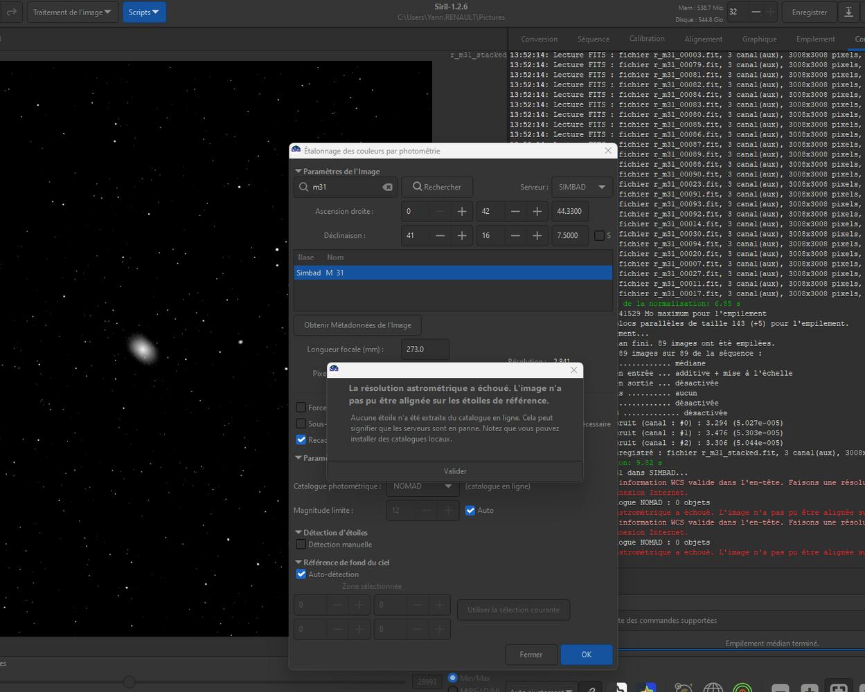

autre chose est ce que vous savez comment regler ca aussi par hasard ?
merci d'avance,
Hello @yannusbonus

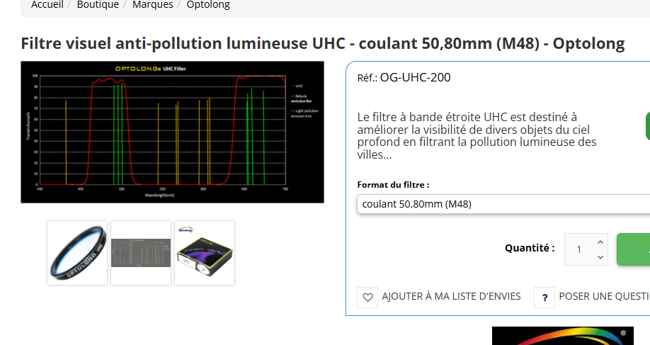

Il y a très peu de signal sur cette image et des méchants gradients. Je pense que tu as utilisé un filtre très restrictif et  c'est une mauvaise idée sur ce genre de cible. Tu devrais pouvoir obtenir beaucoup mieux avec ce temps de pose global. Tes conditions de ciel sont elles très difficiles?
En tous cas il n'est vraiement pas évident de faire ressortir la galaxie, voilà ce que j'obtiens:
Pour la résolution dans Siril ça fonctionne chez moi directement avec ton fichier.

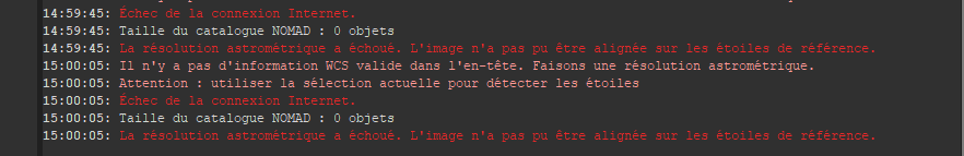

Je vois sur ton screenshot un message rouge qui parle d'internet: quel est-il exactement et avais tu bien une connexion au moment ou tu as lancé cette résolution?
waaa merci Nico !! elle est top !!! oui j'ai un filtre optolong l extreme je voulais refaire sortir les nébuleuses rouge dans les bras mais j'arrive pas a traiter avec mon siril bizarre ^^
en vrai c'est moi qui ne sait pas l'utiliser :)
non j'ai bien internet bizarre
il y a 1 minute, yannusbonus a dit :
Avant de vouloir faire ressortir les nébuleuses, il faudrait déjà avoir les bras 😉
Je crois vraiement que tu aurais un résultat infiniment meilleur sans filtre
Mais quel est le message? Peux tu refaire un screenshot en poussant juste la fenêtre pour qu'on voit la console en entier?

Pas bonne idée ce genre de filtre sur les galaxies. Sur les nébuleuses, oui, ça filtre sur les raies intéressantes mais pas pour les galaxies qui ont un spectre à peu près continu. Ca bloque une partie de pollution lumineuse et limite les gradient mais si tu n'as plus de signal tu n'es pas plus avancé. Il y a plein d'outils informatiques de nos jour pour retirer les gradients mais aucun pour augmenter le signal.

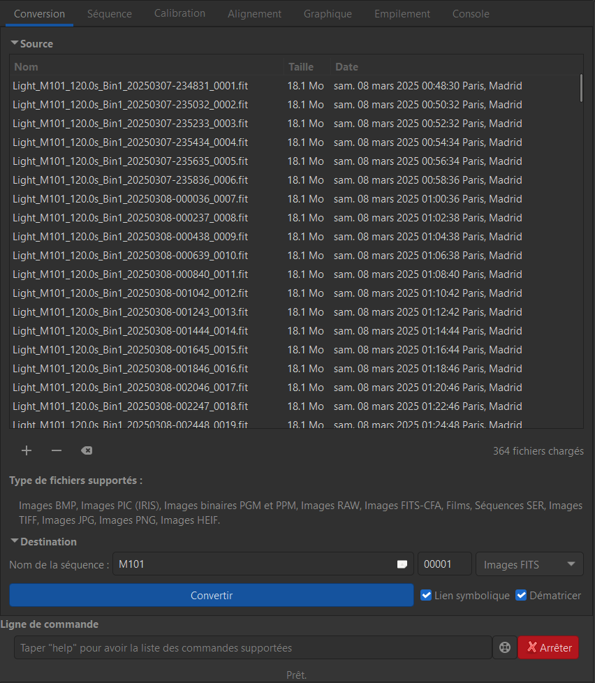

merci pour ton message @nico1038 !!
j'ai 209 images du 08/03 et 155 images d'hier, j'ai tout mis dans un répertoire M101

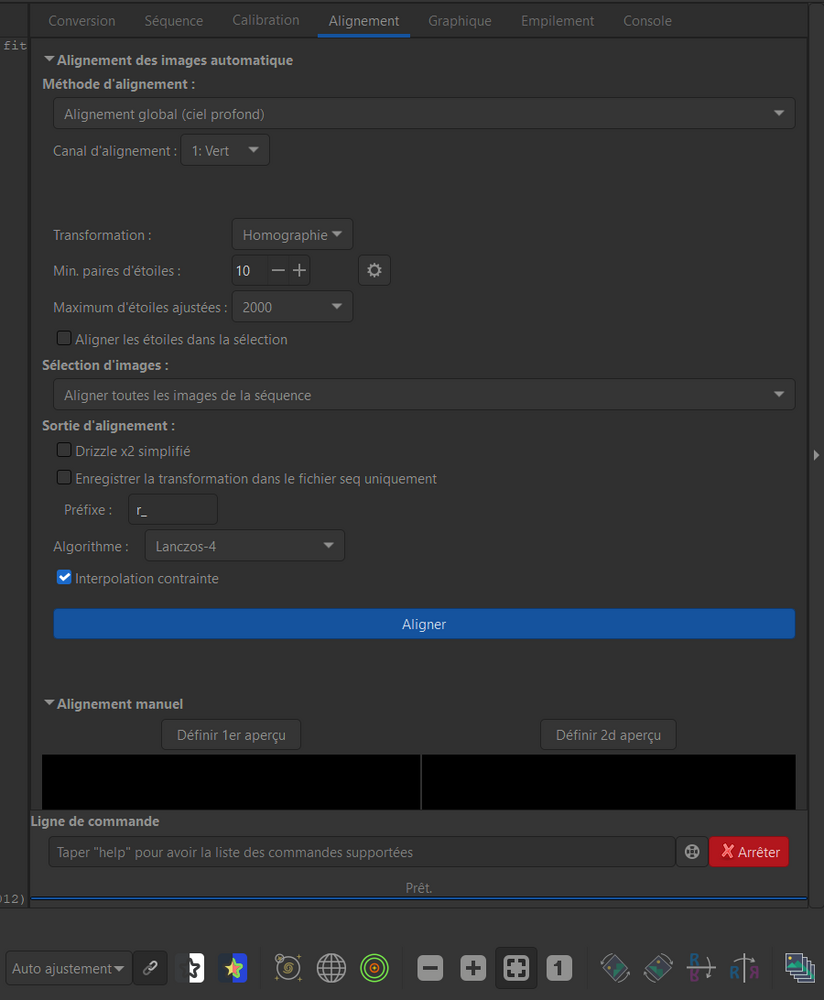

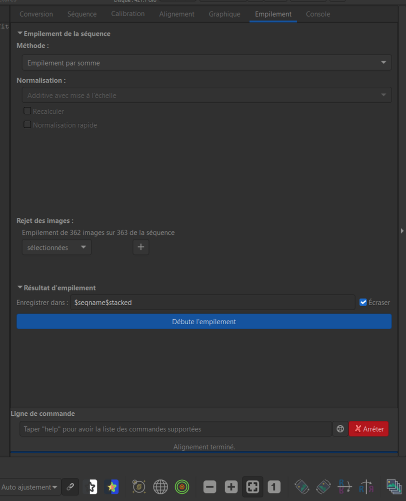

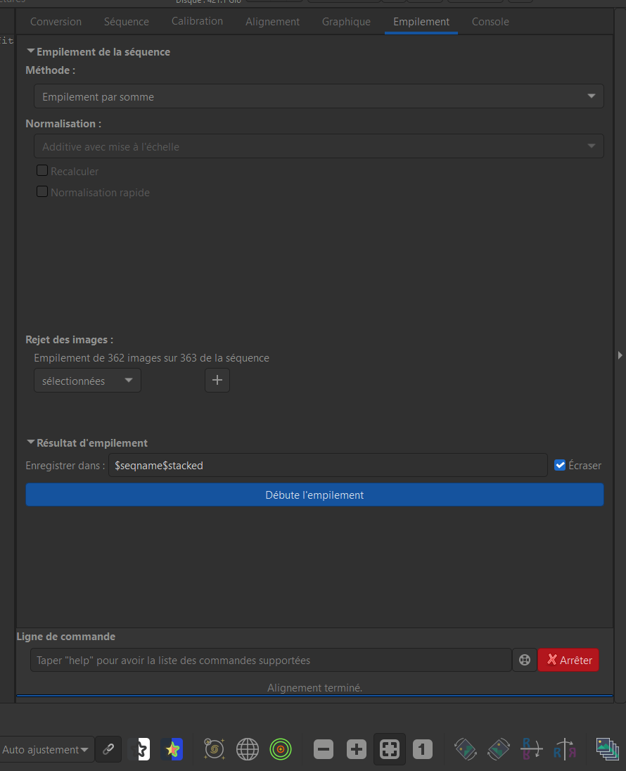

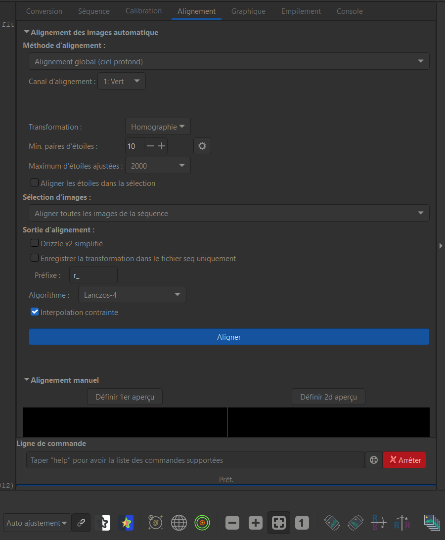

etape1 : Je met les 364 d'un coup dans conversion je clik sur dématriser et convertir
etape 2 : dans l'onglet alignement je me met en auto ajustement et je fais alignement global sur le ciel profond et je clik sur aligner
etape 3 : je regarde dans graphisme quelle image je doit exclure
etape 4 : je vais dans empilement et je clik sur empilement par somme ...
il y a 2 minutes, yannusbonus a dit :
ah je viens de comprendre ca deja !! j'ai refais le stack ! merciiii grace a ca je n'ai plus les petits serpentin bizarre la
r_M101_stacked.fit 103.55 Mo · 0 downloads
C'est mieux mais il y a d'autres problèmes dans celle là (dans les zones saturées notamment)
Je ne comprend pas ta façon de procéder: pourquoi ne pas faire des DOF et utiliser un script qui va faire les choses dans les règles de l'art.
il y a 34 minutes, nico1038 a dit :
J'avoue que je ne fais pas de dof parce que un peu fatigué en fin de seance, mais au niveau des scripts je ne sais pas lequel utilisé pour faire les choses dans les regles de l'art :) promis ce soir j'essai de refaire des pose sur la meme cibles et j'essai les DOF ! et apres il faut que je fasse quoi une fois les dof ? Je les mets dans chaque dossier de siril c'est ca ?
d'ailleurs j'avais fais des dof avec mon nikon, mais avec une asi533 on fait comment du coup ?
je suis niveau bac-12 en siril
Modifié par yannusbonus

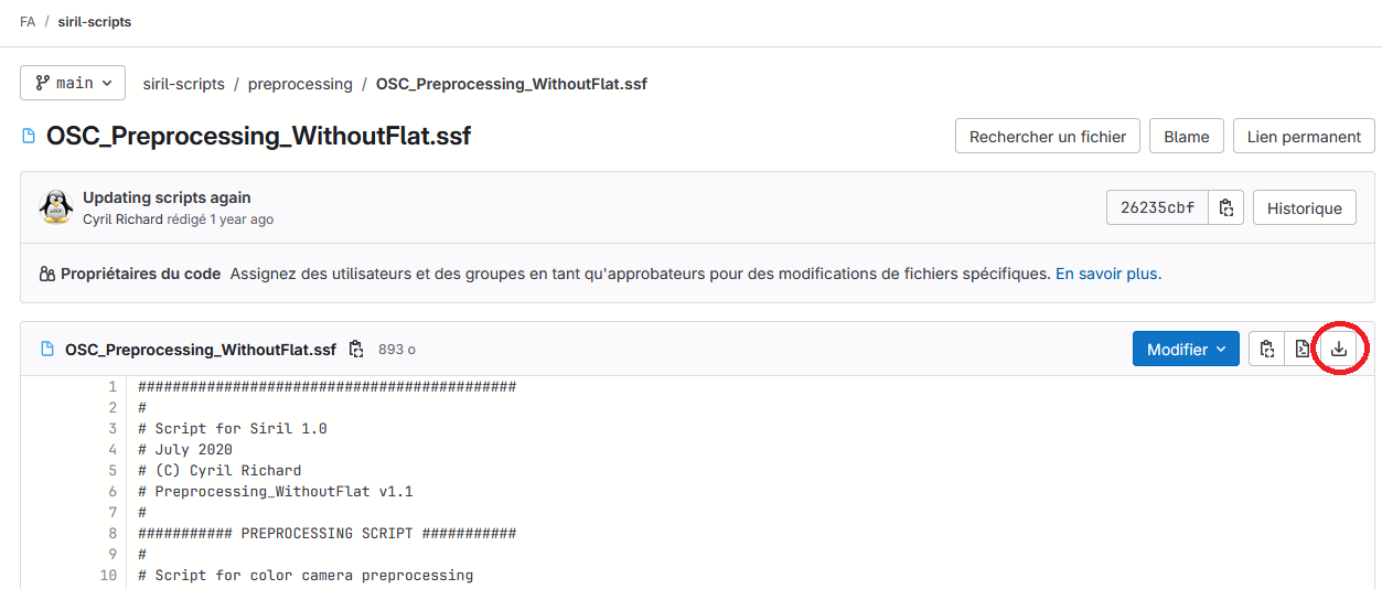

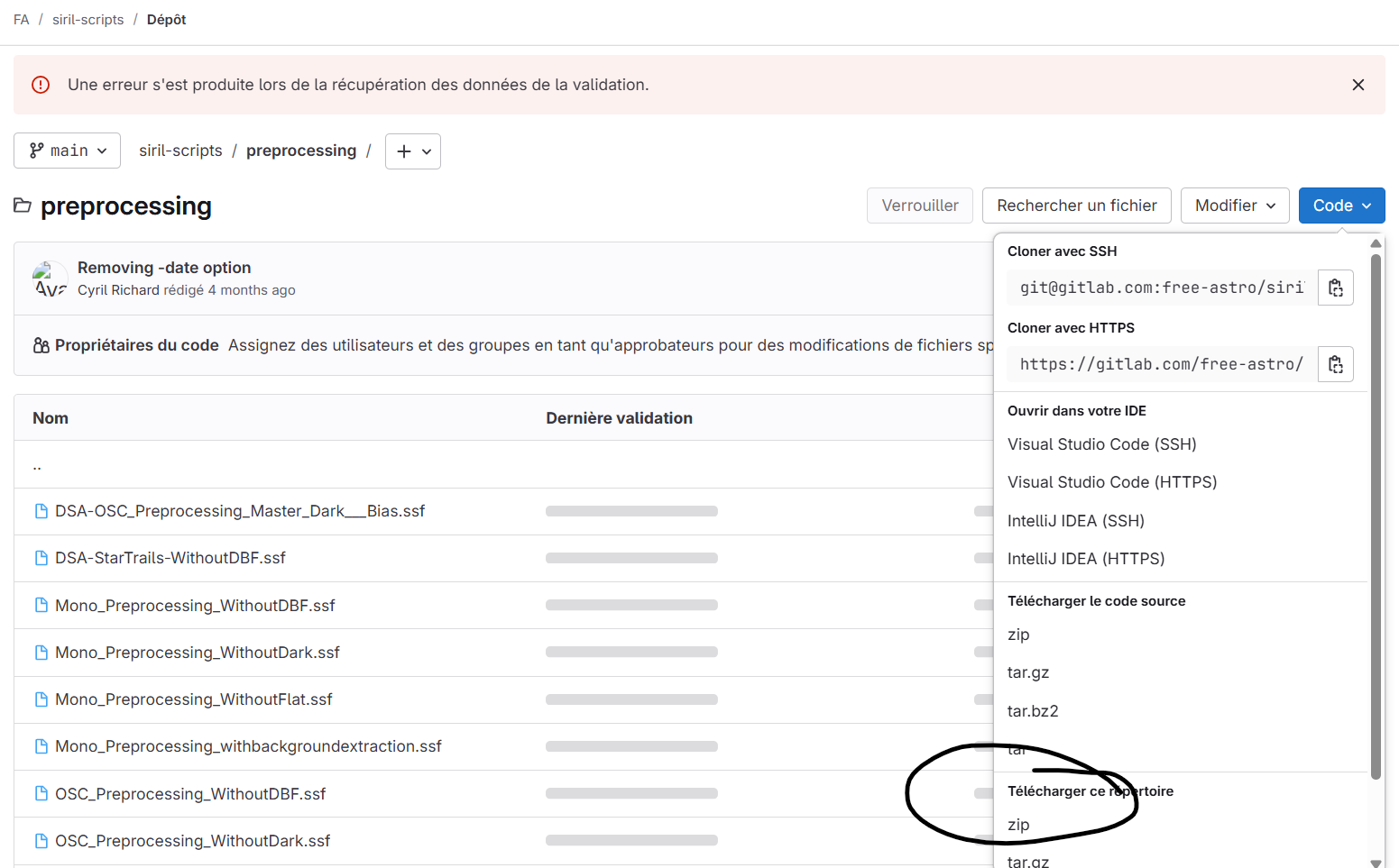

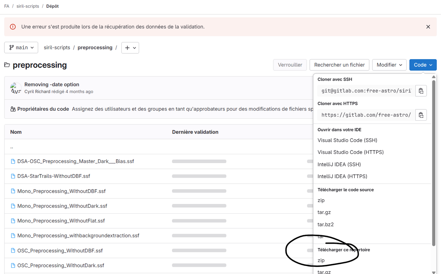

L'avantage d'une caméra refroidie c'est que tu peux prendre les darks n'importe quand (pas besoin d'attendre la nuit) et les réutiliser pendant longtemps. C'est pour ça qu'il n'y a, selon moi, aucune raison de s'en passer.
Les flats sont un peu plus compliqué en effet car il est plus délicat de les réutiliser (ça n'est pas impossible cependant si on arrive à gérer les poussières) et il faut donc mieux les prendre à chaque session. Je dirais qu'avec le petit format carré de ta caméra tu peux éventuellement t'en passer dans un premier temps.
Si c'est ce que tu choisis il te faut alors un script particulier qui n'est pas présent par défaut dans Siril. Il s'appelle OSC_Preprocessing_WithoutFlat.ssf et tu le trouveras ici
https://gitlab.com/free-astro/siril-scripts/-/tree/main/preprocessing?ref_type=heads
et il faudra le placer dans ce répertoire (si tu es sur Windows): C:\Users\username\AppData\Roaming\siril\scripts
Ensuite tu définis un répertoire de travail avec deux dossier: darks et lights. Tu places tes images dans ces deux dossiers, tu le définis comme répertoire de travail et tu lances le script.
Modifié par nico1038
c'est sur ca qu'il faut cliquer ? J'ai un peu honte de poser ce genre de questions
Non: tu cliques sur le script et tu auras un bouton pour le télécharger.
