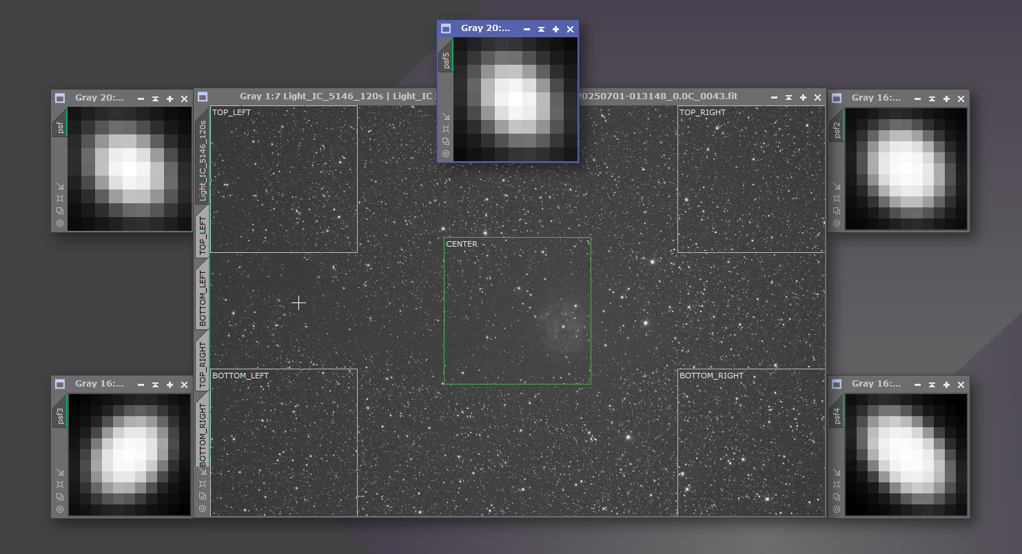

Voici. j'ai aucune idé d'ou ca viens, mais ca fluctue, avec la collimation
Light_IC 5146_120.0s_Bin1_gain101_20250701-013148_0.0C_0043.fit 49.78 Mo · 1 download
En bas droite c'est en U, bas gauche losange, haut droit étiré, mais pas vers le ventre, c'est vertical, et haut gauche c'est presque nickel, le centre aussi.
Je trouve que ça ne va pas vraiment, même au centre.
Voici les psf des étoiles des 4 coins et du centre. L'élongation et la différence dans les coins est assez classique et peut s'expliquer par un mélange de tilt et de backfocus mais l'élongation au centre est plus inquiétante à mon avis.
Si c'est quelque chose que tu retrouves systématiquement et que tu n'arrives pas à régler il faut peut être envisager un problème matériel.
As tu essayé de faire des tests sans le correcteur?
Es tu bien sûr que le primaire n'est contraint d'aucune manière (peut tu tourner le miroir dans son barillet)?
Comment le secondaire est-il attaché à son support?
Merci Nico,
Mon primaire se balade, j'ai laissé de l'espace entre les 3  "pattes" et le miroir, environ 1/2 mm
le secondaire est collé d'origine je pense, c'est un UNC carbone TS optics. L'araigné est tendue, mais effectivement, quand je met le laser, pile au centre (primaire + retour laser au PO) et que je retourne le tube ou le place sur la monture et change de direction, le retour laser bouge un tout petit peu, mais ca reste pas loin du centre. Je sais pas si c'est le secondaire ou le primaire qui bouge.
 J'ai pas tester sans le correcteur, mais honnetement, je vois pas le probleme au centre, et sans le correcteur les bord sont en cometes, je sais pas si on peut diagnostiqué quelque chose. d'autre part j'ai aussi un nexus red x0.75, et il a les meme probleme.
Je peux essayer d'ajouter un mm a mes tubes allonge pour le back focus.
Mais ces étoiles la c'est bizarre. c'est pas du tilt et du back focus. En forme de fer a cheval. ca dédouble aussi les aigrettes. du tilt a fait quoi, juste des etoiles plus grosse comme si pas mis au point, non ?
