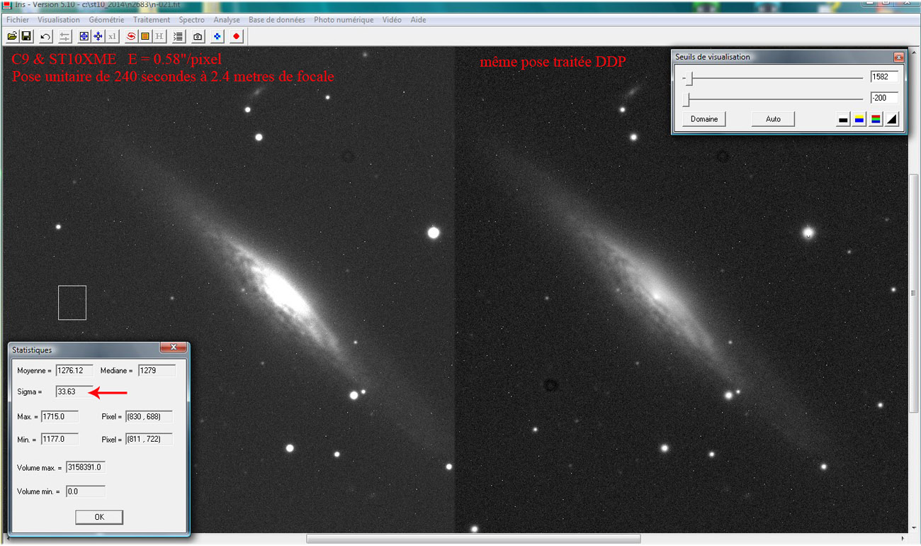

Les conditions sont identiques à celles pratiquées pour l'image de Ngc 2903, soit des courtes poses de 4 mn, réglées sur le bruit des unitaires afin de limiter l'influence du bruit de lecture du CCD.
Au total j'ai posé 100 mn en luminance à 0.58"/pix et 60 mn en RGB bin2 (1.16" par pix).
La monture est tjrs la même : G11 stepper sur trépied Losmandy, pilotée par la MTS3SDI et une rallonge de cables.
Le ciel est de 19.2 SQM avec un seeing compris entre 2.2 et 2.5" d'arc.
Prétraitements Iris v5.1, RGB et LRGB sous PS
Une brute de 4mn, bruit à 34 ADU, soit 5 fois environ le bruit offset. Suffisant. Sur l'image finale le rapport signal/bruit et de 1200/5 en fond de ciel. Ce qui laisse un peu de marge au prétraitement.

Peux tu me dire à quelle hauteur tu l'as capturée?
Par chez moi,une brute de 4mn monte mon sigma à 80 mini,120 maxi,évidemment
que dans ces conditions,il est impossible d'atteindre un tel aspect,ou alors compensé
en faisant 100 ou 200 poses et encore,je n'aurais pas plus de détection.
Mais bon,c'est comme cela.
J'ai fait cela en début de mois et un soir à partir de 21 heures de souvenir. Je commence toujours par le RGB, de cette façon la t° continue de s'équilibrer. La luminance a démarré vers 22h environ, l'objet était déja haut dans le ciel.
La montée du fdc et le bruit photonique sont liés au niveau de pollution, c'est clair. Tu dois être trés désavantagé depuis Monaco (ou ses environs, je ne connais pas très bien ton secteur).
Il faudrait que tu essaies un jour un Kaf pleine trame, un 1603 par exemple (une ST8 à prêter par exemple). Il possède un puits très important et la montée du ciel est plus longue. Quand je suis passé de l'Atik16 (capteur interligne) au Kaf 1603 de la Sigma (capteur pleine trame non ABG) j'ai vu la différence en terme de montée du fdc.

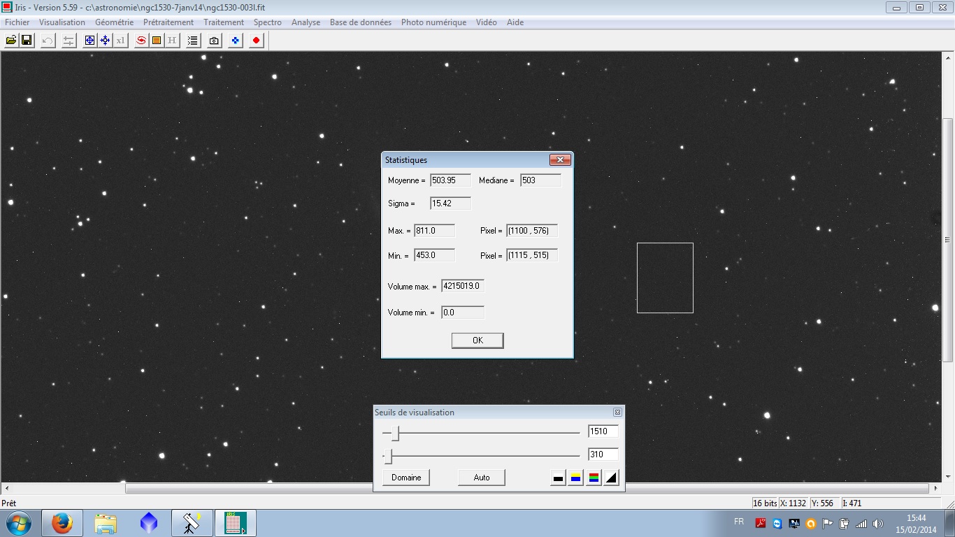

Puisque l'on parle temps de poses, voici une brute de 5mm avec sigma de 15 ce qui est le courant par chez moi avec un ciel bien noir. Je me cale sur 5mn pour toutes mes séances en considérant que aller au delà (pour une luminance ou RGB en bin2) le risque n'en vaut pas la chandelle (ratée de suivi, sat, avion etc..) avec un bon guidage et une ccd pleine trame ST8.
Que ferai tu ou que feriez vous à ma place ?
Régis

Regis :
J'ai toujours lu et compris (j'espére ...:p) que la durée de pose unitaire minimale pouvait être évaluée avec la valeur du bruit de lecture.
Il n'est pas "idéal" d'avoir une brute avec un bruit de lecture important. Les anglo saxon appellent cela le "read noise limited".
Cela signifie que le RSB n'est pas optimal sur la brute.
Avec ta ST8 tu évalues le bruit sur offset unitaire. Le bruit sur la brute doit être au minimum 3 à 4 fois cette valeur.
Exemple : sigma 8 ADU sur offset -> sigma 25 à 30 sur brute.
Au dela de cette valeur il n'est plus necessaire de prolonger les poses unitaires.
Si tu es à 15 (dans ton cas), cela signifie que la durée de pose unitaire n'est pas assez longue. Tu es peut être à 60 ou 70% du RSB "optimum", si je puis dire.
Comme je le disais sur le dernier fil de Papilain, tout cela c'est de la théorie. En imagerie il existe bien d'autres éléments plus importants à maitriser, mais c'est bien de savoir ce qu'il se passe. :)
Cette durée de pose "minimum" est surtout intéressante en zone polluée, car le fdc monte très vite et le saucissonnage est de rigueur pour obtenir un RSB optimum sur brute & image finale.... et des fonds de ciels natures sans lissage :)
