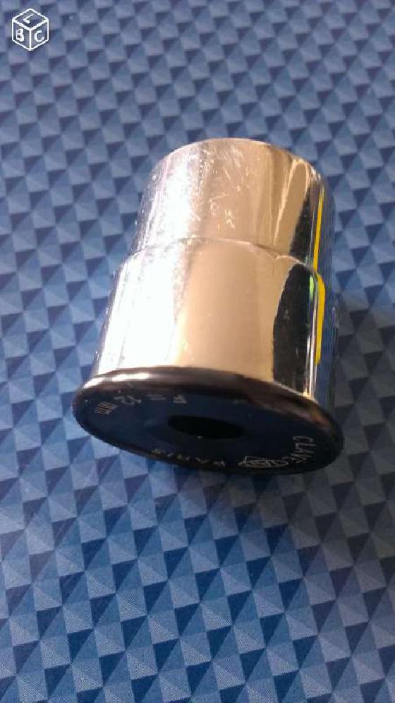

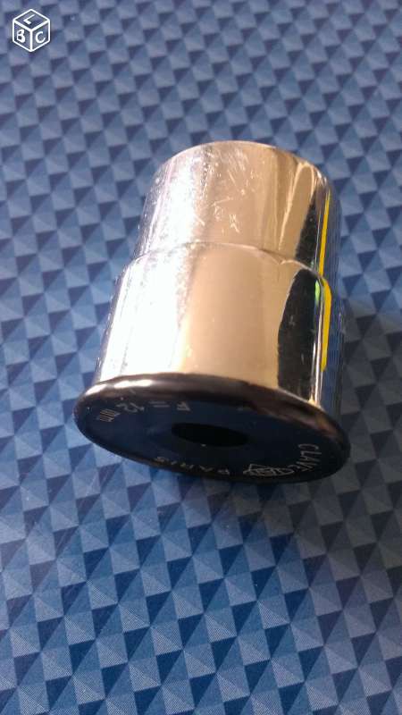

Une personne me propose un oculaire Clavé 10mm récupéré suite à un décès.
Elle ne connait rien à l'astro et quand je lui demande le coulant de l'oculaire la mesure donne 21mm. Est-ce possible ?
Je croyais qu'ils faisaient du 24.5 et du 31.75 ?
Existe t'il des adaptateurs faciles à trouver ?
Ils ont fait du 27 mm dit "coulant français" et du 50 mm (tout rond, soit 0,8 mm de moins que le 2 pouces).
Un coulant de 21 mm n'est pas impossible, sachant qu'il existait aussi un oculaire-guide (réticulé, évidemment), destiné à être monté sur les côtés d'une platine photographique du bon vieux temps où c'étaient des plaques ou des plan-films qui étaient employés.
Après, la maison a pu produire des oculaires aux standards "internationaux" (sous-entendu : américains).
Merci.
Apparemment ce n'est pas un oculaire guide. La personne à 2 oculaires au coulant 21 : un 10 et et un 25.
Tu sais si on trouve des bagues d'adaptation ?
Modifié par titania54
Je ne sais pas si on trouve des bagues d'adaptation, mais en tout cas, il n'est pas difficile d'en fabriquer (si on est outillé) ou d'en faire fabriquer. C'est dans l'autre sens que ce serait délicat (passage à un coulant plus petit).
Bizarre, ce 21 mm, ça fait penser au coulant des oculaires de microscope (23 mm environ).
Oui c'est exactement ce à quoi j'ai pensé.
Tiens un double post !
regardez plus haut il y a une photo et je suis d'accord pour un microscope...
Non sur l'autre post que j'ai ouvert il s'agit d'un autre oculaire dont le coulant "basal" est de 27mm.
Après réflexion s'agissant d'oculaires de microscope ils devraient aller par paire, or ce n'est pas le cas. Bizarre, comme c'est...
Déjà, une paire peut être dépareillée. Et tous les microscopes ne sont pas binoculaires.

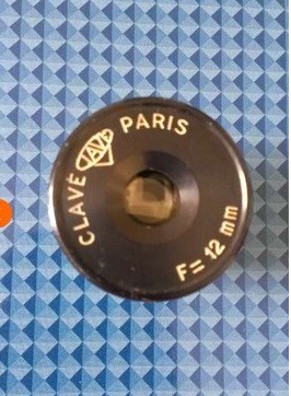

Déterrage du topic car situation un peu similaire.. un décès, une vente, un Clavé tout chromé... et coulant du siècle dernier. Ça va s'essayer quand la météo s'améliorera.. Par contre aucune idée de la décennie de production... quelqu'un s'y connait en vieux Clavé ?
Ben celui que je récupère : tout chromé et en 27 mm... C'est lesquels les asymétriques, les tout chromés ou les bi-couleurs ? Comment on peut connaître l'année ? C'était au papa d'une dame de 50 ans...
Je ne connais, malheureusement, pas la réponse à ta question relative aux différences "externes" entre les asymétriques et les symétriques.
Il me semble avoir lu (mais je ne retrouve pas, pour le moment, la provenance de l'information) que les "tout chromés" équipés de verre Paramantois (France) auraient été remplacés à partir de 1970 par les "noirs et chromés" (http://www.astrosurf.com/costi/Catalogues/Clav%e9/Catalogue%20Clav%e9%20Edition%2088-A/Chapitre%205%20-%20Oculaires%20(Type%20Pl%f6ssl)%20et%20Filtres.pdf) en verre Schott.
Quelle est sa focale ? Pourrais-tu poster une photo ?
un autre post de Titania 54 sur le même sujet : http://www.webastro.net/forum/showthread.php?t=115672
Il faut savoir que ces oculaires étaient faits pour des réfracteurs longue focale (f/d : 15. Ils sont très décevants sur les dobsons. J'en ai trois : 25mm, 16mm, 12 mm et la barlow. Sur mes lunettes longue focale ils ne m'ont jamais déçu. J'ai aussi deux RC, dont un que j'ai transformé au coulant 31.75 coté instru. J'ai eu beaucoup de chance puisque la douille d'un RC 31.75 tout en plastoc s'adaptait dessus.
Ce qui me permet de monter le RC clavé sur un PO 31.75 et d'utiliser mes oc clavé au coulant 27
Modifié par bosgi
réponse exacte pour staffy
l'usine de fabrication du paramantois a fermé à cette date
à préciser que le réticulé clavé avait un coulant de 16mm pour une focale de 16mm et un champ de 48°
mais 21mm de coulant j'ai jamais vu:be:
Ne t'attends pas à des résultats exceptionnels surtout avec tes dobson ouvertà 1/5 voir moins..... mais le caillou devrait pouvoir s'exprimer correctement avec ta Lulu....:p
Bonjour, :)
Mince, j'ai raclé les fonds de tiroirs pour des tubes de Doliprane ou autre, mais rien trouvé... Quelqu'un a un tuyau pour passer d'un coulant en 27 à 31,75 mm ?
Peut-être à partir d'une boîte de pellicule photo?
(si si, ça existe toujours ce genre de truc! :be: )
