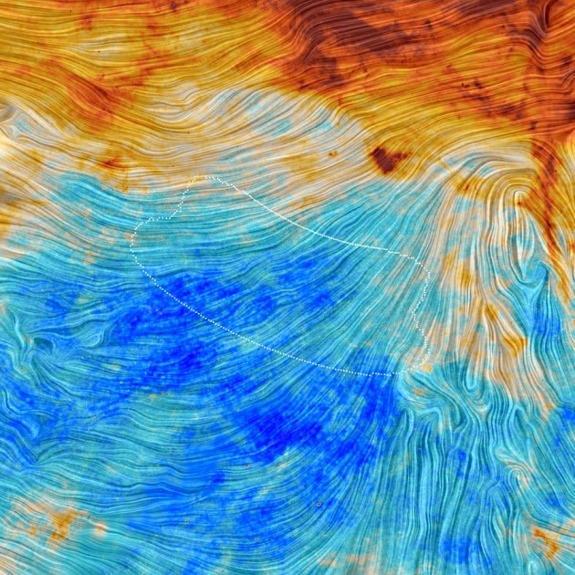

C'est officiel, l'analyse conjointe Planck-BICEP2 vient d'être rendue publique un peu en urgence après une fuite d'un chercheur français hier...
Bref, il n'y a que de la poussière à l'origine de la polarisation de mode B vue par BICEP2 dans la zone du ciel étudiée par BICEP. J'ai fait un petit billet ultra-vite là dessus : http://www.ca-se-passe-la-haut.fr/2015/01/il-ny-avait-pas-dondes.html
L'image ci-dessous est la zone de BICEP2 vue par Planck (contour)

  jackbauer a dit :
P.S : Ils se prennent pour Van Gogh dans l'équipe de Planck ?
:D
J'ai aussi pensé à un tableau de Van Gogh en voyant l'image du coin de l'œil. Quelqu'un sait à quoi sont dues ces stries?
Voici la légende qui explique ce "tableau" :
Cette image montre une zone du ciel proche du pôle Sud galactique basée sur les observations faites par Planck-HFI à 353 GHz. Les couleurs représentent l’émission de la poussière, une composante mineure mais cruciale du milieu interstellaire qui baigne la Voie Lactée. La texture, en revanche, montre l’orientation du champ magnétique galactique ; cette information est déduite de la direction de l’émission de lumière polarisée par les poussières. La région indiquée par le pointillé blanc est celle qui a été observée par les expériences Keck array et BICEP2 depuis le Pole Sud
Ok merci. C'est la première fois que je vois que la texture d'une image est utilisée pour représenter des données : ça se fait couramment ?
