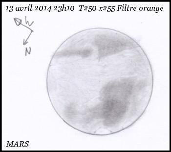

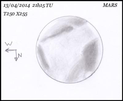

Une nouvelle petite Mars du 13 avril 2014.
Cette fois-ci observée avec le dob 250/1274, x255 (TMB Planétary II 5mm).
Turbulence assez forte avec des trous qui m’ont permis de préciser une zone : j’ai pu à deux reprises distinguer assez précisément Sinus Meridiani et sa « queue » Sinus Sabaeus de la masse générale des mers environnantes.
Syrtis Major était évidente en début d’observation près du limbe Ouest, puis de moins en moins visible à cause de la rotation de la planète pendant la durée du dessin (environ 35mn).
Sinon, en dehors de Sinus Meridiani, le niveau de détails n’est pas meilleur, ou à peine, de ce que j’ai dessiné avec la L150/1200. Mais il y avait une sensation de « confort » supérieure par moments. J’avais essayé de reprendre la collimation ce soir, sur l’aspect des étoiles turbulentes…
J’ai tenté peu après un autre dessin mais la turbulence avait beaucoup augmenté bien que la planète ait gagné en hauteur.
J’ai d’ailleurs une hypothèse à ce sujet basée sur des observations identiques faites précédemment :
Je suis à l’extrémité Ouest d’une barre d’immeuble (façade principale presque face au Sud) de 8 niveaux et d’environ 80m de long. Par régime de vent du nord modéré comme ce soir, il doit se créer au niveau de la toiture une trainée de turbulence forte, ceci sur la longueur de l’immeuble.
Quand j’observe une planète vers le Sud-Est, assez basse, la ligne de visée passe au-dessous de la zone turbulente.
Quand la planète monte en s’approchant du méridien, la ligne de visée traverse cette zone et il s’ensuit une forte dégradation de l’image.
Ceci sous toute réserves mais il me semble qu’il y a là un des multiples phénomènes qui font le plaisir de l’observation en zone urbaine…:)

Finalement la turbulence a baissé d'un cran et j'ai repris mon deuxième dessin:

Très belle Mars en effet, la baisse de la turbulence améliore le niveau de détail. Je vois que tu utilises un filtre orange (N°21?) a tu essayé une filtre bleu N°80A pour encore plus de rendu ?

Un truc qui me turlupine: tu grossis à 255x et ça passe malgré la turbu? :confused:
Chez moi au-delà de 150x c'est le plus souvent de la soupe.

Oui c’est un N°21. J’ai essayé auparavant un filtre bleu, mais c’est un 38A nettement trop sombre qui gommait tout. Je n’ai pas le 80A.

La turbulence est quelque chose de relatif. Ce n’était pas vraiment de la soupe, j’avais les grandes masses en permanence et il y avait des trous où les détails apparaissaient plus ou moins fugitivement.
la seconde est remarquable !

la 2ème est très bonne. cela montre aussi que la pêche aux infos est parfaois longue mais enrichissante

Quant à ton dessin, on sent encore une fois l'observation attentive et une véritable application, pour un rendu final magnifique (et pourtant, c'est du noir & blanc !). Effectivement, tu as bien fait de poursuivre ton deuxième dessin, qui est vraiment bien détaillé et réaliste.
