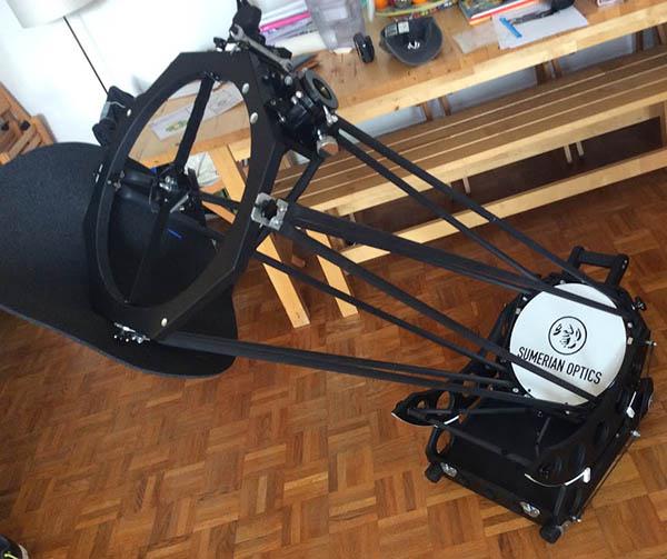

4- L'instrument
L'Alkaid 12 Sumerian Optics avec miroir Orion Optics UK.
La première impression c'est que c'est un bel objet, la finition est de très bonne 3.5/5 à très très bonne 4.8/5
avec un point noir rouge les tubes serrurier 2.5/5.
L'instrument se range/transforme dans une mallette seule les tubes sont à part, la mallette a des dimensions (environ 44 x 37 x 15)
très proche de la taille bagage cabine Air France.
La première fois il m'a fallu 20min pour le monter maintenant c'est maxi 10mn sans la collimation qui prend 5-6min de plus.
Le démontage/rangement se fait en maxi 10min.
Son poids est donné de 15Kg je n'ai rien pour le vérifier.
Tout monté il est possible de le porter, je prends la base et soulève le tout a bout de bras, pas super pratique,
mais sur un terrain stable cela ne pose pas de soucis.
La collimation se fait avec deux vis boutons sur le support du secondaire puis deux vis boutons à l'avant sur le primaire
(petite anecdote cocasse, lors de ma première collimation j'ai tellement dévissé le primaire que j'ai fini par enlever la vis bouton).
À force de lire les posts des astrams ayant du mal à collimater, je m'attendais à un truc de dingue qui prend entre 16 et 36h
avec une équipe de 8 ingénieurs. Ben non et du coup ça m'a posé un souci:
Un jour ce fut tellement simple et facile que je me suis dit que j'avais du louper un truc et j'ai tout bien déréglé dans tous les sens
comme il faut (alignement secondaire, alignement porte-oculaire, tentative de rehaussement de la cage secondaire,
heureusement que je suis nul en bricolage sinon je crois que j'aurais tout démonté un vrai Gaston Lagaff).
Là pour le coup j'ai galéré.
Finalement j'ai repris la raison et me suis souvenu que le tout premier jour après la toute première collimation
j'avais vu une très belle Jupiter avec ses lunes depuis mon balcon parisien et que je devais tout remettre comme c'était à la livraison.
Depuis, après un nouveau passage au club astro (merci le Téléscope), et avis d'expert tout va bien.
Donc petit conseil : suivre le mode d'emploi et allez dans un club astro, demandez conseil et réglez votre instrument avec
des astrams plus experimentés si vous avez un doute.
Le point un peu pas super c'est les tubes serruriers, ils sont en alu recouvert d'un plastic thermorétractable,
du coup le contact est confortable, mais ça a tendance à s'esquinter, plusieurs petites déchirures.
Et les jonctions entre tubes ne sont pas super d'équerres. Je vais en parler à Michael (Sumerian Optics) voir ce q'uil en pense.
Le support du secondaire aurait probablement mérité un petit peu plus d'attention,
mais la qualité de la collimation obtenue me satisfait pleinement pour l'instant.
Le porte oculaire est un Moonlite CR2 simple vitesse, je regrette un peut de ne pas l'avoir pris en démultiplié (est-il possible de le rajouter?).
Les petits trucs en plus; chauffage du secondaire et ventilateurs du primaire intégrés.

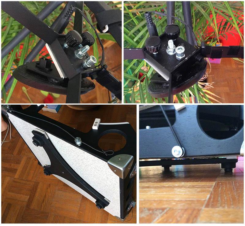

** Je ne vois pas très bien sur la photo : c'est peint en noir ou bleu nuit ?
** Manque plus qu'une p'tite jupe (lycra), histoire de l'habiller ...
** Pourrais-tu faire une photo plus proche du système de collimation (photo des vis) de manière à voir si Michael a changé ?
** Kékelle fout la clé à molette sur le point rouge, ce n'est pas une "clé à laine" :p normalement ?
** CR2 : je ne pense pas qu'on puisse le modifier (à vérifier, réponse rapide :http://www.focuser.com/contact.shtml)
** la base du dobson est bien à l'extérieur une fois la valise refermée ? (pour moi, c'est le seul point - pour la nouvelle cuvée d'Alkaïd)
Ça n'a pas grande importance, du moment que la longueur ne change pas, mais on peut rendre la jonction un peu plus stable avec un peu de bande teflon sur les fils.

Il est noir je n'ai pas réussi à me décider pour une couleur je l'ai donc laissé noir.
Pour la jupe lycra, je regarde en ce moment mais je n'ai vraiment aucune idée de comment faire, a part fixer un bouton ou rafistoler un doudou craqué, je n'y connait rien en couture. Je suis preneur pour toute idée, on m'a conseillé le Lycra et de simplement utiliser un velcro autocolant.
La base du Dobson est bien à l'exterieur, j'ai aussi trouvé cela étrange, le système précédent etait-il trop instable? Du coup je me demande si je ne devrais pas démonter cette partie quand je me déplace et la ranger dans mon sac.
Photo des vis et de la base :
C'est plus pratique que sur le mien, où le couvercle sert de base. Primo, il est moins haut comme ça, et deuxièmement, il n'y a pas le boulon à mettre pour relier les deux.

Merci pour les photos du secondaire. ;) Je préfère ton système au mien car une des trois vis est bloquée. Plus simple encore donc.
Quant à la base, la stabilité n'était pas du tout problématique. Le socle repose sur quatre pieds dont la longueur peut varier pour rattraper éventuellement les défauts du terrain.
LA JUPE EN LYCRA:
J'ai fait la mienne et c'est vraiment pas compliqué: (et encore moi je me suis compliqué la vie car j'avais acheté le lycra en France, je me suis gourré dans les mesures et j'ai dû acheter le complement en Espagne. Pas trouver le meme, obliger de faire du rapieçage...)
Tu prends un grand morceau de lycra bien elastique et avec des punaises tu le fixes sur ton dob monté, sur la partie de l'anneau supérieur. De là tu en fais le tour et tu fixes avec des epingles. Une fois que tu as la mesure, tu découpes... Le lycra n'a pas besoin d'ourlet, il ne s'effiloche pas, donc c'est génial.
Tu n'as qu'une couture à faire dans le sens de la hauteur (à la main au pire mais tu as bien quelqu'un sous la main qui aurait une machine à coudre)
Ensuite tu couds des elastiques en boucle pour tendre ta jupe sur l'anneau superieur et sur la base. Si tu n'as pas d'endroit oú les fixer (moi sur le DF, j'avais les 4 tetes de boulons du support de l'araignée en haut et aussi des tetes de boulons (4) sur la base), tu peux mettre des petits crochets, comme j'ai dû mettre (2) sur la partie avant du mien car là y'avait rien pour tendre la jupe sur la partie basse avant.
Tu decoupes a la fin, quand tout est bien tendu, le trou où passe le porte oculaire et hop ,finit.
et finit la crainte de poussière, cailloux et autres oculaires en tous genres qui pourraient ruiner une nuit d'astro...:)
