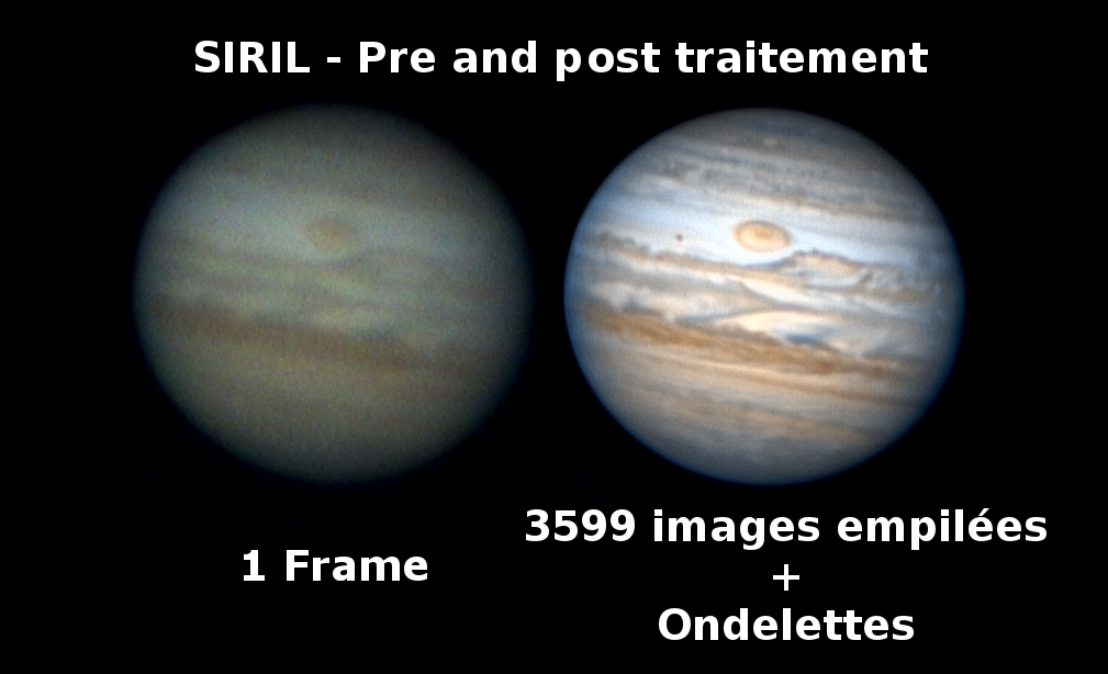

lock042 Posted November 12, 2014 Share Posted November 12, 2014 (edited) Bonjour, Ca y'est, aujourd'hui c'est le grand jour !!! Philae va tenter de se poser sur Tchoury, et Siril vient officiellement de sortir en version beta !! Alors pour ceux qui n'auraient pas vu mes derniers posts, je vais faire un petit résumé de ce qu'est Siril. 1 - Présentation : Siril était supposé être Iris pour Linux (sirI-L). C'est un outil de (pré)traitement d'images pour l'astronomie LIBRE ET GRATUIT, capable de travailler sur des séquences d'images, de les aligner manuellement ou automatiquement, de les empiler et d'améliorer le rendu final. Le projet a commencé il y a quelques années mais avait été mis en jachère. Il a été depuis repris par Vinvin qui a fait un gros boulot pour rendre le soft plus moderne, et surtout compatible avec les nouveaux Linux OS. Bien qu'à l'origine se voulant être un clone de Iris, mais pour Linux, Siril a suivi sa propre et voie, et je dois dire que je me suis pas mal inspiré ces derniers temps des algorithmes utilisés dans PixInsight. 2 - Fonctionnalités : Pré-traitementUne des premières fonctionnalité de SIril est d'assurer le pré-traitement de vos images astronomiques. Pour ce faire, il travaille en interne avec des images FITS 16-bits non signés mais est capable de convertir un grand nombre de format d'images. Il est possible de convertir par lot la plupart des formats d'images RAW des appareils reflex disponibles sur le marché. Siril gère également de façon native les vidéos SER, et est capable de lire un bon nombre de vidéos pour traiter des images planétaires.Par conséquent Siril est tout adapté pour traiter des vidéos planétaires, des images CCD ou bien des images bruts d'appareils photo numériques. En interne, Siril travaille avec des séquences afin de simplifier le pré-traitement. L'alignement, accessible pour la translation seulement dans la version beta, propose 3 méthodes différentes : DFT : on sélectionne une zone que l'on veut aligner. Ceci est généralement utilisé pour le planétaire mais peut être très utile pour les nébuleuses PSF: alignement sur une étoile. Cette méthode très rapide nécessite d'avoir des étoiles d'assez bonnes qualités, isolées, et dont le déplacement d'une image à l'autre reste raisonnable Manuelle En ce qui concerne l'empilement, un choix important d'algorithmes est proposé (http://free-astro.vinvin.tf/index.php/Siril:Tutorial_stacking) : ces mêmes algorithmes qui sont proposés par la référence en ce domaine : PixInsight. Le choix proposé est donc bien plus riche que dans IRIS, DeepSkyStacker ou bien encore Audela. Empilement par somme Empilement médian Empilement par moyenne avec réjection de pixels déviants Percentile Clipping Sigma Clipping Median Sigma Clipping Winsorized Sigma Clipping Linear Fit Clipping [*]Empilement par intensité maximal Videos : http://free-astro.org/videos/rejection.webm [*]Traitement Nous avons également développé une partie traitement, qui permet de commencer le traitement de l'image directement en sortie pré-traitement. Pour ce faire, je vous conseille d'aller lire la doc à ce sujet. Sachez cependant qu'il est possible de travailler le plus longtemps possible sur l'image linéaire (donc préserver la monté de bruit) grâce à la mise en place de différents mode d'affichages (http://free-astro.vinvin.tf/videos/Display.webm). Sous Siril vous pouvez : Extraire le gradient de vos images à l'aide de 2 algorithmes différents (http://free-astro.vinvin.tf/videos/background_spline_and_MTF.webm) Neutraliser le fond de ciel et calibrer les couleurs (http://free-astro.vinvin.tf/videos/Color_Calibration.webm) Supprimer la teinte verte des images (équivalent HLVG sous photoshop) (http://free-astro.vinvin.tf/videos/RemoveGreen.webm) Transformation de l'histogramme par la fonction de transfert des tons moyens (http://free-astro.vinvin.tf/videos/midtones.webm) Calculer les Transformés de Fourier des images N&B et couleurs (http://free-astro.vinvin.tf/videos/FFT.webm) Utiliser les Ondelettes (très utile pour le planétaire) (http://free-astro.vinvin.tf/videos/wavelets.webm) Filtre médian avec modulation (http://free-astro.vinvin.tf/videos/median_filter.webm) Compositer et aligner des images RGB (http://free-astro.vinvin.tf/videos/RGB_compositing.webm et http://free-astro.vinvin.tf/videos/RGB_compositing2.webm) Analyser les images à l'aide du module de PSF (http://free-astro.vinvin.tf/videos/DPSF_vf.webm) 3 - Installation : En ce qui concerne l'installation, il existe plusieurs méthodes disponibles. Compiler les sources de la beta : http://free-astro.vinvin.tf/download/siril-0.9.0b_671.tar.gz Compiler les sources du SVN. Celles-ci sont mises à jour régulièrement et donc peuvent subir occasionnellement l'ajout de nouveaux bugs et de régressions. Attendre que Siril fasse parti des dépôts officiels de Debian (c'est en cours, mais ça peut prendre du temps) Télécharger les paquets compilés par nos soins et disponibles pour plusieurs OS et architectures: Arch Linux deb 64bits deb 32bits rpm 64bits rpm 32bits [*]Pour installer Siril sous mac, suivez ce tuto : http://free-astro.vinvin.tf/index.php/Siril:install#Installing_on_MacOS 4 - Documentation : Une documentation est disponible sur le site : http://free-astro.vinvin.tf/index.php/Siril:Manual. Nous faisons notre possible pour la compléter et la traduire le plus vite possible Voilà. Pour finir je voudrai remercier Vincent (vinvin du forum) pour avoir repris ce projet. Ensuite, tous les bêta-testeurs qui nous ont aidés, durant la dernière ligne droite, à améliorer et corriger les derniers bugs. N'hesitez pas à nous remonter les bugs que vous pourriez rencontrer. Voici le fichier ou nous mettons les bugs connus : https://free-astro.vinvin.tf/svn/siril/src/BUGS Ainsi que la feuille de route : https://free-astro.vinvin.tf/svn/siril/src/TODO Bonne journée Edited March 16, 2017 by lock042 Link to comment Share on other sites More sharing options...
