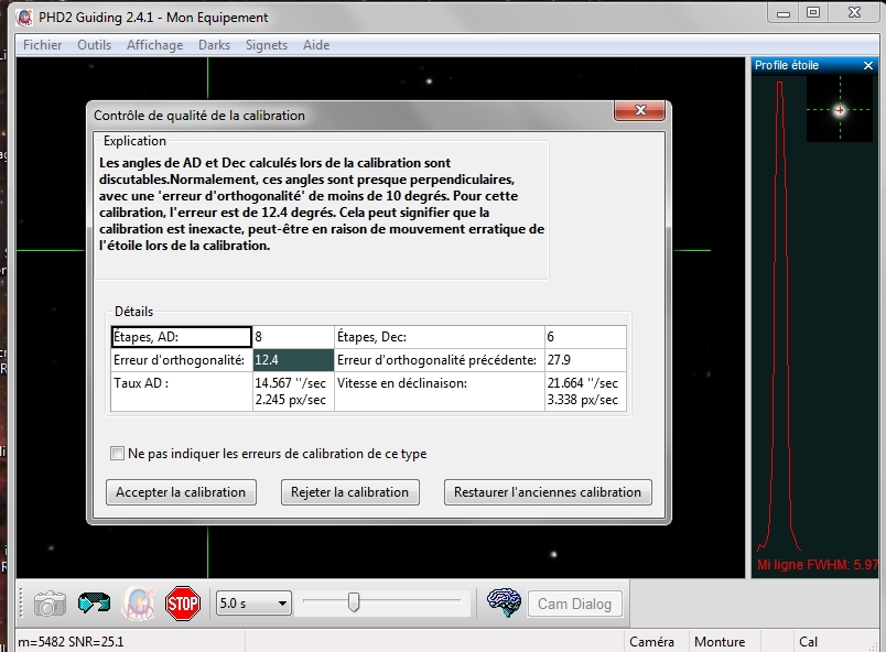

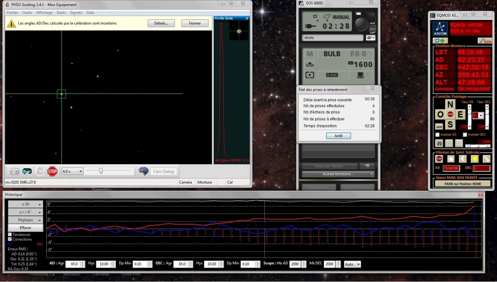

Voici 2 copies d'écrans de ce soir....toujours la même chose quoi que je puisse essayer.
Il doit bien y avoir une solution......autre que d'abandonner le guidage et revenir à des poses de 90"

Donc en effet Phd 2 te dit que la calibration n'est pas terrible.
je vois pour ma part qu'elle n'a pas un nombre de pas suffisants.
revoit l'onglet qui permet ce calcul dans PHD 2 et radapter les parametres pour faire ensorte qu'il y ai au moin 12 pas de calibration dans chaques directions :
(onglet mount, en bas)

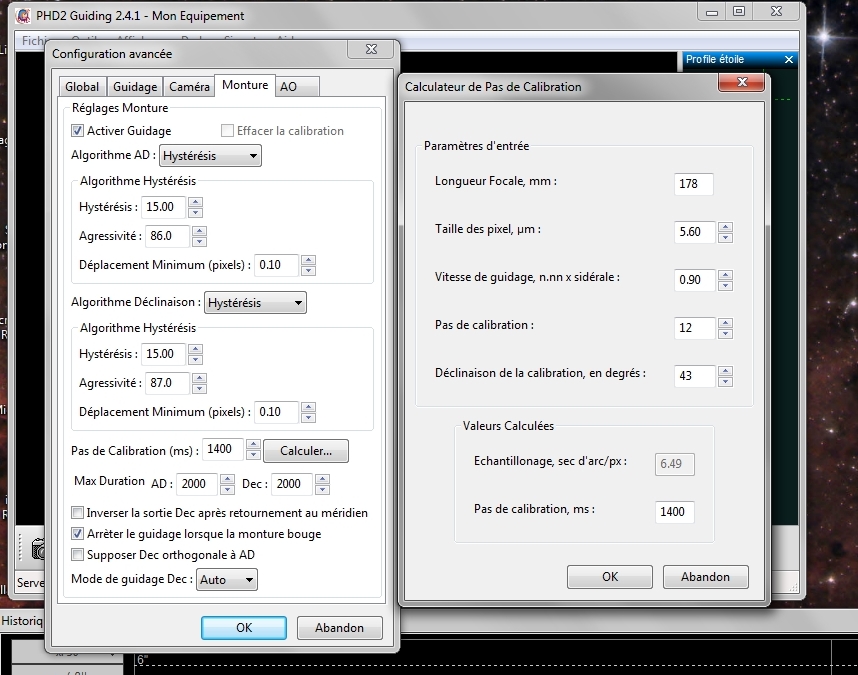

Pour les réglages voici les derniers essayés

Salut, moi ya plusieurs paramètres qui me chifonnent sur l'axe de DEC, car il s'agit bien de celui-là...
1. Agressivité : 86 % c'est énorme, moi je n'ai jamais dépassé les 30%
2. Correction mini : 0.1, en DEC ce n'est pas censé bouger c'est juste du rattrapage, donc je mettrai 0.4 ou 0.5 à tester
3. la vitesse de guidage à 0.9x la vitesse sidérale ! moi je n'ai jamais dépassé 0.5, je suis à 0.2 en ce moment mais ma focale est plus grande et je guide avec la même focale que j'image.
Autre chose : le capteur de ta caméra de guidage se doit d'être orientée // à la queue d'aronde, c'est-à-dire la caméra pas mise de travers n'importe comment. Ce qui veut dire que lorsque tu fais ta calibration, la croix de déplacement finale (que l'on voit souvent dans guidemaster par exemple) dessine un trait horizontal et un trait vertical.
Pour la calibration ya un truc qui déconne en DEC et le problème doit peut-être venir de là.

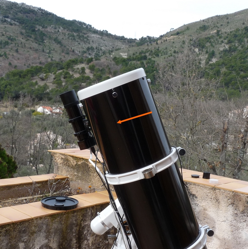

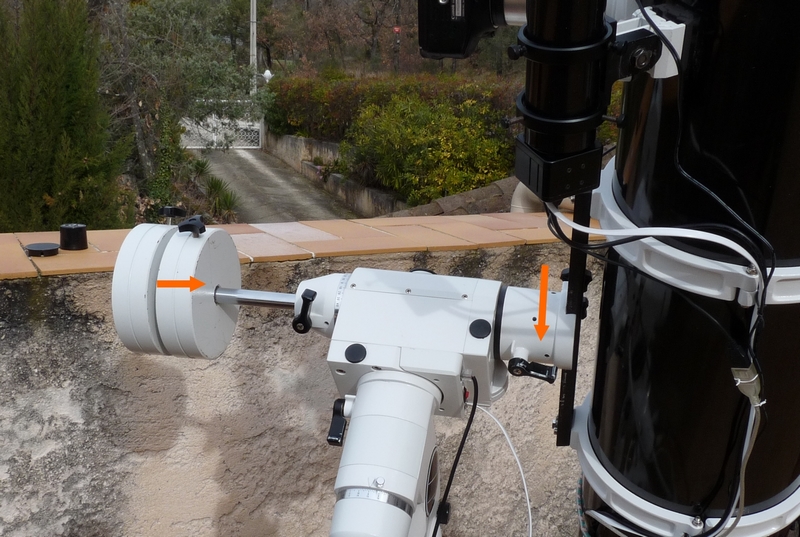

Bonjour à tous
Sur ta photo on voit le tube à l'est donc ton contre poid est dans le bon sens
Quand tu as le tube à l'Ouest le contre poids est plus sur le bout de la barre pour appuyer sur la roue d'entrer
Si l'étoile donne un filé pendant la calibration je verrais bien un pb mécanique
