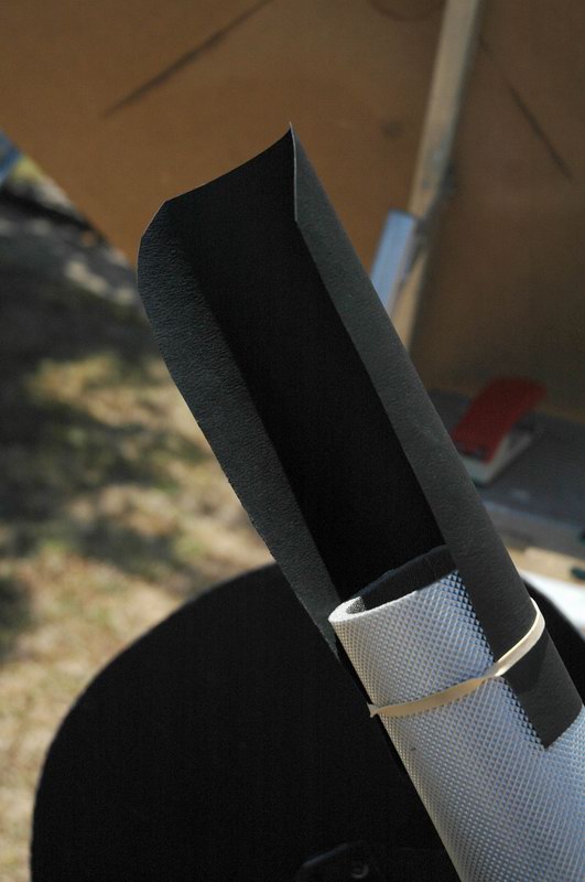

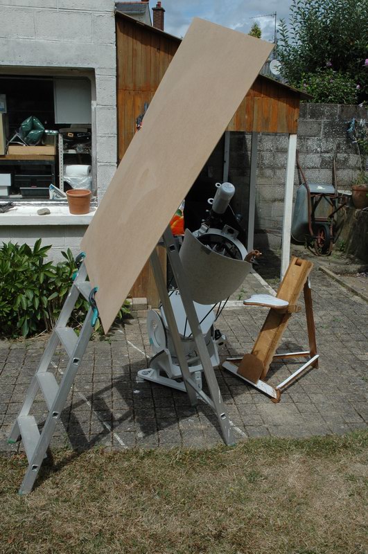

Quelques photos de l'installation pour pouvoir observer Vénus à moins de 12° du soleil.
Voir notamment l'angle des rayons du soleil sur la rallonge de pare soleil du chercheur :rolleyes:
Et en bonus une petite photo au téléphone derrière l'oculaire où que si on y regarde bien... et en fonction de son écran... qu'on y verrait presque ...

Aujourd'hui petit trou dans les nuages de 20 minutes en fin d'AM et je n'ai pas manqué d'en profiter. 1,7% d'illuminé et le spectacle est toujours magnifique.
L'observation au 250 à moins de 11° du soleil n'est pas facile et je dois bouger souvent les protections que je mets en place, car elles arrivent vite dans le champ.
Si prochaines obs il y a , cela risque fort d'être à la petite lunette avec super rallonge de pare-soleil, mais je crois que la météo des jours à venir risque bien de se charger du pare-soleil :rolleyes:
