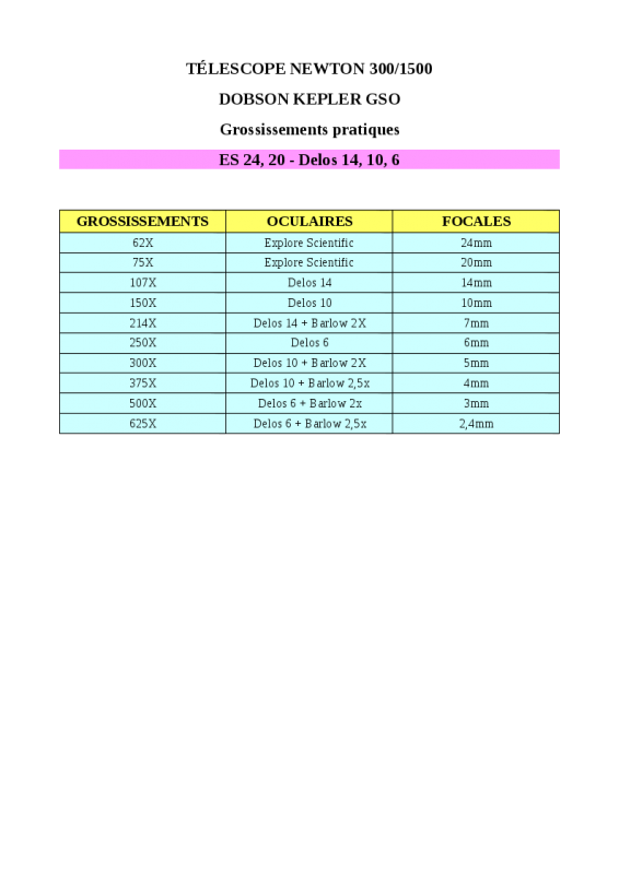

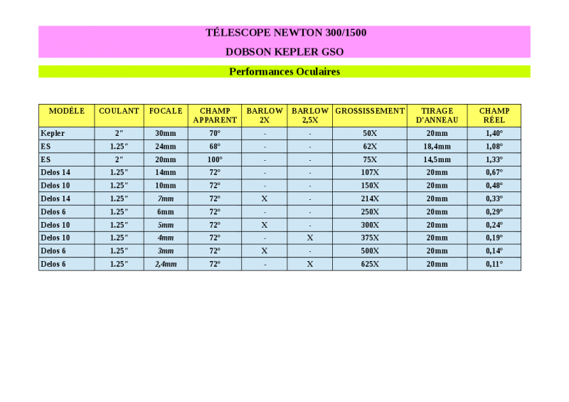

Le mieux est de se faire un tableau bien clair en traitement de texte, c'est ce que j'ai fait pour calculer l'étagement des grossissements, qui est déjà un casse-tête pour un seul instrument, mais alors sur trois il est sûr que ce n'est pas facile :be:, à moins d'avoir un budget non limité.
On peut donc commencer à calculer, et puis agir concrètement une fois qu'on possède le nouvel instrument.
Voici deux exemples de tableaux pour mon instrument, le premier complet et le deuxième plus simple, à adapter pour plusieurs instruments :
