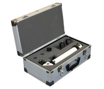

Qu'est-ce que pensez de ce genre de produit tout fait ?
T'auras très vite fait ta mallette avec ce type de mousse. Mais quelques inconvénients aussi comme l'aspect moche quand tu veux réarranger la mousse (faut pas trop se planter sur le plan de départ), la place disponible dans la mallette qui n'est pas facile à optimiser ou plus gênant le fait que la mousse prend vite et facilement l'humidité (en hiver ça peut même geler). Si tu acceptes tout ça cette mousse peut te plaire. Sinon y'a pas mal d'autres solutions possible, tu peux trouver des idées ici : http://www.webastro.net/forum/showthread.php?t=68996 . Perso j'ai fait en tapis de gym (2x 3 euro), faut se faire un plan/patron en carton, découper les formes des pièces et coller les plaques.
J'ai exactement cette mallette pour mes accessoires, et franchement pour le prix j'en suis très content. Par contre oui, faut planifier un peu pour pas se planter.

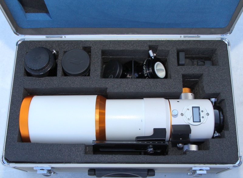

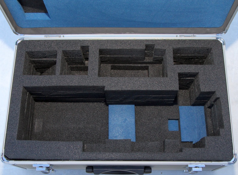

Je viens tout juste de finir ma mallette pour la megrez avec collage à la néoprène, ce qui n'est pas évident avec beaucoup de découpes nécessitant ça et là de reprises de découpe. L'option scotch double face est nettement plus simple à gérer bien que moins robuste.
Avec des plaques de 10 - 15 et 20mm : ça donne ça après collage

En voilà une valise bien réalisée !
Je n'ai toujours pas attaqué la mienne car j'ai quelques accessoires en commande et j'attends de voir le volume que ça va donner.
"personnellement, j'aurais mis la lunette côté charnière."
+1 !
Yaka tourner tout le bloc de mousses...
non, je garde cette configuration. La densité de la mousse permet sans mal cette configuration et les découpent ont été faites pour que les accessoires rentrent "au poil". Pas de perte de rigidité. Le plastazote est de loin plus rigide que les mousses "spongieuses" que l'on rencontre habituellement. Il suffit de conserver tant que possible des séparations de 20mm
Lunette placée proche de l'ouverture : c'est plus pratique pour sortir la lunette mais surtout on a moins de chance de railler le tube sur le couvercle. En fin de soirée, surtout glaciale, les gestes peuvent ne plus être très assurés :(
