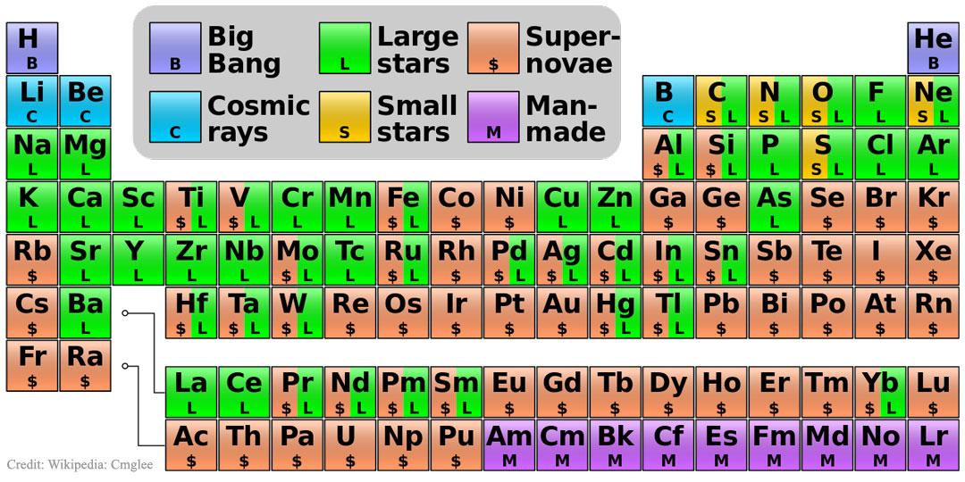

Petite question que je me pose en voyant ça : pourquoi certains éléments sont-ils créés par des supernovas et non par les étoiles, alors même qu'ils sont plus légers que certains éléments créés par des étoiles ?
Par exemple, le Cobalt, apparemment créé uniquement par les supernovas, alors que beaucoup d'éléments plus lourds sont créés par des étoiles ?
Je pensais que les éléments les plus lourds étaient créés par les supernovas en raison de la température/pression plus importante en fin de vie, mais apparemment ce n'est pas aussi simple...

Peut-être une piste à explorer ici (merci Dr Eric) :
http://www.ca-se-passe-la-haut.fr/2015/10/les-elements-chimiques-en-proportions_31.html
Et plus précisément :
Les supernovas de type Ia dispersent beaucoup d'éléments lourds, à commencer par le fer et le nickel qui prédominent, tandis que les supernovas de type II dispersent beaucoup d'oxygène et de silicium entre autres éléments plus légers.
Même si cela ne répond pas directement à ta question....
Je croyais avoir appris dans mes cours de M2 sur la vie et la mort des étoiles que les étoiles ne formaient pas d'éléments plus lourd que le fer.
Et donc que tous les éléments plus lourds étaient produits par les supernovæ.
Il me semblait que la chaine logique des réactions nucléaires stellaires s’arrêtaient au fer qui est l'élément le plus stable.
Est-ce qu'un spécialiste pourrait me dire où je me trompe et ce que j'ai mal compris ?
Merci !
Un processus lent (slow) continue la nucléosynthèse au delà de fer (au grand dam des Allemands, qui auraient aimé que tout soit bien solide).
Puis, les étoiles de nouvelles générations ont déjà des éléments lourds et ne doivent pas tout recommencer depuis le début.
http://www.astronomes.com/la-fin-des-etoiles-massives/nucleosynthese/

Super, merci Patte,
Je connaissais la création d'éléments lourds /très lourds par capture rapide des neutrons au moment de la supernovae, mais pas la création d'éléments moyens / lourds par capture lente des neutrons dans l'étoile géante en fin de vie.
C'est très intéressant. Je me demande bien pourquoi ça n'a pas été évoqué dans les cours que j'ai suivi (qui étaient pourtant assez complets et fait par des gens très compétents), ou alors c'est moi qui dormais sur ma table ce jour là ?
Je m'en vais donc me documenter un peu plus précisément là dessus dès que j'aurai un peu de temps !

Ch'uis un peu perdu là.
J'avais cru comprendre que les éléments légers Li, Be et B, ont également été synthétisés lors de la nucléosynthèse primordiale (d'où l'évocation du problème du Lithium, et une éventuelle explication liée à la spallation).

Peux-tu dire les réponses ce que tu cites s'il te plaît ?
et aussi l'échelle de temps que tu entends par "primordiale"[/Quote]Je cite ce genre de chose :
http://www.cnrs.fr/publications/imagesdelaphysique/couv-PDF/IdP2006/04_Nucleosynthese.pdf
(là y a que le Li7 considéré comme primordial), mais il me semblait que également que pour les deux éléments suivants c'est le cas :
Là les deux éléments suivants sont bien cités :
http://www.larecherche.fr/savoirs/dossier/origine-elements-legers-univers-01-05-2000-84068
Ce que j'entends par primordial c'est ce qui n'est pas synthétisé dans les étoiles, en l'occurrence les 3 premières minutes de l'univers, pour ne pas citer un livre connu d'un prix nobel.
J'ai entendu dire que tout ce qui était fabriqué dans les premiers instants de l'univers (1 seconde ?) était aussitôt détruit et qu'il fallait un bon million d'années pour constituer quelque chose de pérenne. Et la chose pérenne, c'était de l'hydrogène.[/Quote]Et bien, pas vraiment, puisque l'hélium et les éléments dont j'ai parlé ont une origine primordiale, ce sont les artefacts prouvant que l'univers a été plus dense et plus chaud il y a bien longtemps. D'ailleurs c'est leur taux relatif qui donne une estimation indirecte de la densité de baryons.
Dans les 3 premières minutes, tu as des particules suffisamment énergétiques pour casser les noyaux d'hélium et autre déjà formés.
A mesure que l'expansion se déroule, la température chute, et les noyaux formés ne peuvent plus être cassés (la réaction, de casser les noyaux est endothermique).
