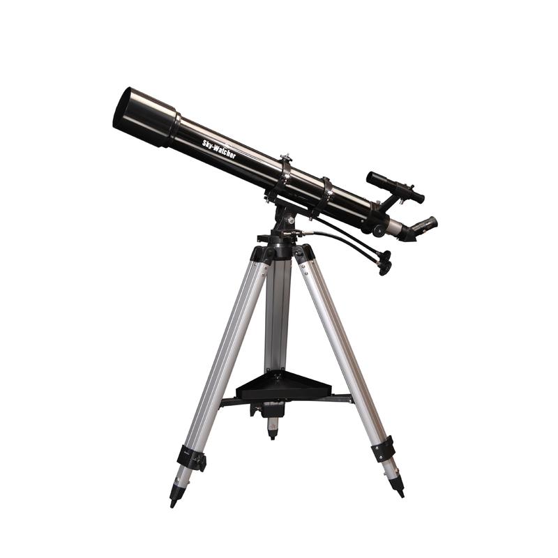

j'aimerai avoir vos avis pour savoir quelle lunette prendre en complément de mon dob pour profiter des petits instant de ciel bleu très passager depuis un bon moment
Uniquement pour du visuel planetaire et cp avec une monture simple style az
... Pour ne pas etre trop décus, que prendre en lunette achro avec un budget de 400 euros maxi
Merci à vous
Invité Wolfan
J'ai pas trouvé de lulu correspondant à tes attentes, en azimutale pour achromatique.
Il y a celle là la 90/900 en AZ3, mais l'az3 c'est pas le top, disons qu'en dehors du dob les montures AZ pour les lunettes longues c'est pas leur fort.
Je te conseille la version équatorial pour 380€ sur EQ3.2 chez AstroShop:
http://www.astronome.fr/produit-lunettes-d-initiation-lunette-bresser-messier-90-900-sur-exos-1-1310.html
Bon ciel étoilement lunaire à toi

Si absence de monture azimutale, et à condition que le diamètre sois suffisant, pour 359 €, une Vixen 70/900 (f/12,9) sur Mini Porta : http://www.teleskop-express.de/shop/product_info.php/info/p5640_Vixen-MINI-PORTA-A70Lf---70-900mm-refractor-telescope-on-azimutal-mount.html.
Si monture déjà présente, : http://www.teleskop-express.de/shop/product_info.php/info/p3307_Skywatcher-Startravel-120-OTA---Rich-Field-Refractor-120-600.html en complément du dobson.

Il y a 1 an, je m'étais posé la même question. J'ai ca :
http://www.astroshop.de/fr/telescope-orion-ac-90-910-astroview-eq-2/p,13894#tab_bar_1_select
Elle est très agréable en planétaire, un régal. Elle se débrouille plutôt bien en champ profond. M42, 36, 37, amas double dans Persée.... Je suis content de l'avoir sous le bras ou en escapade lors d'un week-end . j'utilise les mêmes oculaires que mon xt8.
Je me rallie à la suggestion de 'Bruno: achro courte 80/400 et privilégier les champs larges et le ciel profond (dans les limites de ce qui est possible avec 80mm et sous un bon ciel): en outre, un peu de vagabondage planétaire / lunaire n'est pas interdit: ce n'est pas super-joli, mais il y a quand même de quoi s'amuser à en juger par l'achro 80/400 que j'utilise aussi, à condition de ne pas pousser sur les grossissements.
Quant à la monture, une AZ4 sur simple trépied alu me suffit amplement, tant pour une achro courte de 80mm que pour une petite apo/ED de 80mm. Et ça tient bien dans un sac pour trépied photo de 1m de long (on démontera la monture du trépied).
C'est une azimutale très bien foutue je trouve, rapidement mise en oeuvre et ne nécessitant pas de trimballer des contrepoids.

Au vu de ce que tu expliques et du prix à ne pas dépasser, as-tu pensé à un petit Maksutov, genre 100mm? Quitte à en accepter l'un ou l'autre petit inconvénient. (chaque instrument en a), il répondrait au prix que tu souhaites payer, monture comprise.
Quant à la monture, j'utilise les AZ3 et AZ4: l'AZ3 n'est pas inutilisable (je sais, elle n'est pas aimée par tous pour de bonnes raisons), mais à choisir, je prendrais l'AZ4.
http://www.teleskop-express.de/shop/product_info.php/info/p1052_Skymax-102-OTA---102-1300mm-Maksutov-Cass----optischer-Tubus.html
http://www.teleskop-express.de/shop/product_info.php/info/p3551_Skywatcher-AZ4---Azimutale-Montierung-mit-Aluminiumstativ.html
