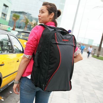

Salut !
J'ai bien compris que ce n'est pas ce que tu cherches mais je ne peux m'empècher de placer la photo la plus régulièrement diffusée sur le forum :
Sera moins cher et beaucoup plus facile à transporter qu'une caisse. Par contre protègera moins bien (s'il devait y avoir de vrais risques) et n'aura pas le charme d'un truc fabriqué de ses mains. Un telescope n'est pas spécialement fragile, les optiques sont bien protégées. Faut juste éviter qu'un truc lourd tombe sur le tube et risquerai de l'enfoncer (si c'est une petite bosse c'est pas grave, ce qu'il faut c'est ne pas s'assoir dessus). Attention aussi avec la caisse car on part souvent dans l'idée de ranger l'instrument à la fin de la sortie mais il vaut mieux le laisser à l'air libre quelques heures pour éviter d'emprisonner l'humidité qu'il ne manquera pas d'attraper dehors. Il vaut mieux donc ranger le lendemain. Sinon tu pourras faire la cueillette des champignons !
(il y a eu trois réponses entre le moment que j'ai lu et le moment où j'ai posté)

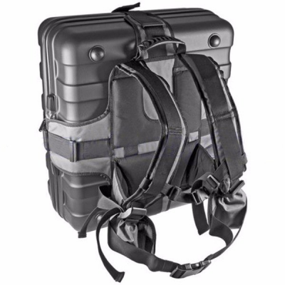

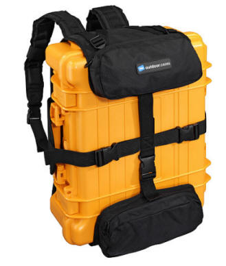

Mais pour revenir sur terre, un premier coup d’œil...
cliquer l'image
...suggère qu'il y a des sacs adaptés pour une trentaine d'euros.
Du coup, j’achèterais plutôt un sac puis le rigidifierais à l'aide de quatre rectangles de carton (type carton de transport d'électroménager, très rigide) Puis je les assemblerais en forme de tube carré avec du scotch de réparation. Ce serait un habillage à l'intérieur du sac de transport.
Sinon, il y a des tubes en carton servant pour la livraison du lino et autres revêtements. Benne de marchand matériaux ou grande surface de bricolage, vendeur de moquettes...
Il y a aussi les chutes de janolene 90, un tube en accordéon plastique servant pour l'arrivée d'électricité sur les gros chantiers.
Le problème est de mettre la main dessus.
En tout cas, j'ai l'idée que le contact entre ton tube et du contreplaqué pourrait faire plus de mal que de bien (cas de chute), donc privilégierais un produit "mou" comme ceux que j'ai indiqués.
En tout cas, je commencerais par un sac légèrement surdimensionné, en pensant bien à la marche à pied avec ça à bout de bras. Je verrais ensuite pour un habillage.

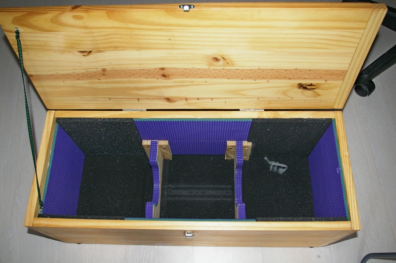

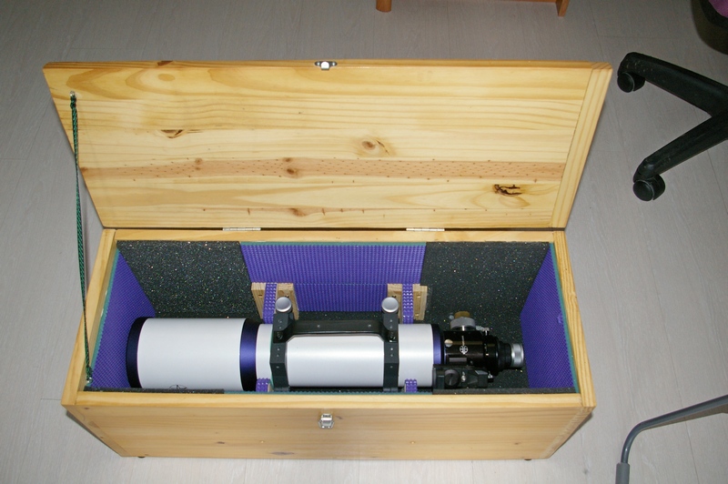

Salut
J' ai fait une caisse pour ma lulu 102mm, c'est pas très léger elle pèse environ 8kg, mais c'est surtout pour le stockage, ( je l'ai faite avec des planches qui me restaient lorsque j'ai fait des étagères ) c'est pas intransportable non plus, et il doit y avoir moyen de faire plus léger avec du contreplaqué ;)
merci merci de vos avis et conseil , mais la solution de Jeap me convient tres bien avec la mousse , il ne me reste plus cas ,
6 planches, deux charnières, une serrure, de la colle a bois, des vis, du verni.
Et dedans, de la mousse de recup dans des emballages, du tissus collé par dessus.

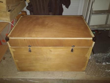

Pour mon télescope j'ai construit une caisse de rangement (et pas de transport)
Très pratique pour le stocker à l’abri des monstres :rolleyes:
Il m'arrive de la mettre directement dans le coffre de la voiture pour partir en observation. :be:
Mais elle doit frisée les 40 kg :b: (mais bon c'est pour m'entrainer le jour où j'aurais un gros Dobson) :D
La plus part du temps, c'est comme le dises les copains : sac de sport et sur la banquette arrière avec les ceinture pour pas que ça bouge (la sécurité c'est important) :be:
