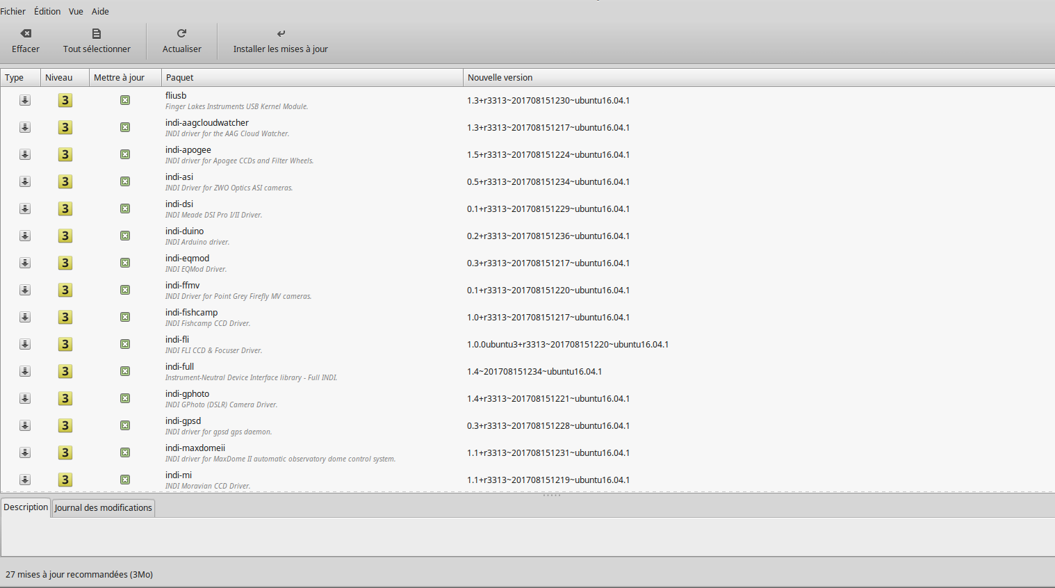

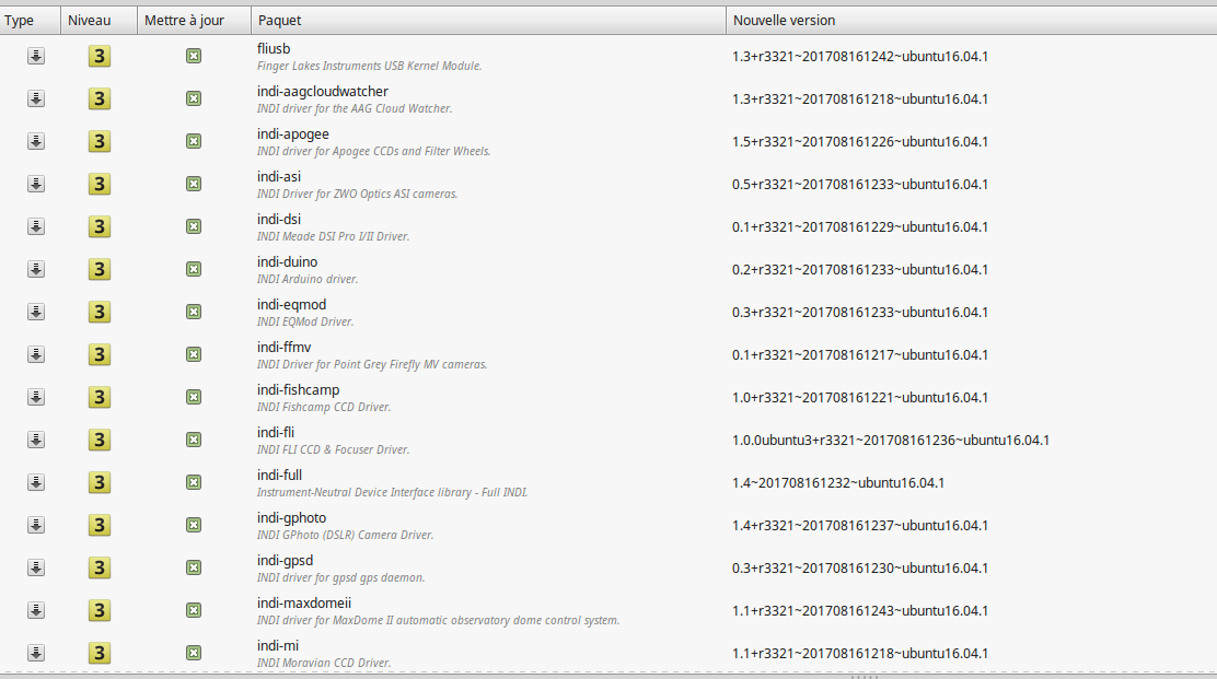

viloque Posté 16 août 2017 Posté 16 août 2017 Bonsoir. Sur Mint 18.1, ça fait 3 ou 4 jours d'affilée que j'ai des mises à jour indi. Est-ce normal ? Hier : Aujourd'hui :
gehelem Posté 16 août 2017 Posté 16 août 2017 Argonothe a dit : @gehelem Demande à Rmor51, il l'utilise, il faut que je mette la doc à jour, je l'ai mais pas eu le temps de le faire :-( En gros c'est la même chose qu'indi mais en plus puissant et rapide enfin c'est ce que nous ont dit les dev qui ont aussi fait Lin Guider... Enfin tous les drivers n'y sont pas tous... Robert t'en dira plus perso j'ai pas testé faute de temps. Mince : vacances = j'ai loupé ta réponse... merci je vais creuser ça, il faut que je me fasse un peu de cuir pour me faire un avis @rmor51 : si tu peux développer un peu ton usage j'aimerais bien piger la différence Merci d'avance! Gilles
gehelem Posté 16 août 2017 Posté 16 août 2017 viloque a dit : Bonsoir.Sur Mint 18.1, ça fait 3 ou 4 jours d'affilée que j'ai des mises à jour indi. Est-ce normal ? Hier : Aujourd'hui : Normal ? Bin je dirais oui ! Ça pulse de ce côté : si tu suis un peu le github il ne se passe pas une journée sans activité
viloque Posté 16 août 2017 Posté 16 août 2017 Ah, ouais d'accord, mais si ça va trop vite, je vais plus suivre Je viens de m'y mettre, en plus l'anglais et moi ... Mais bon, c'est le risque du métier
gehelem Posté 16 août 2017 Posté 16 août 2017 viloque a dit : Ah, ouais d'accord, mais si ça va trop vite, je vais plus suivre Je viens de m'y mettre, en plus l'anglais et moi ... Mais bon, c'est le risque du métier Te bile pas, la plupart du temps ce sont de petites corrections sur tel ou tel driver. Mais il y a souvent des améliorations sympa qui sont ajoutées. C'est vrai qu'il faut suivre, mais ce n'est pas du tout obligatoire
viloque Posté 16 août 2017 Posté 16 août 2017 gehelem a dit : Te bile pas, la plupart du temps ce sont de petites corrections sur tel ou tel driver.Mais il y a souvent des améliorations sympa qui sont ajoutées. C'est vrai qu'il faut suivre, mais ce n'est pas du tout obligatoire Ok merci à toi
