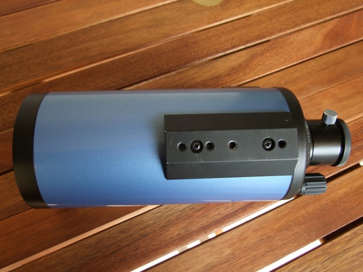

Juste un truc à faire attention si tu achètes séparemment l'AZ4 avec le Mak 127 d'occasion.
L'AZ4 accepte une queue d’aronde (un rail quoi..) qui n'est - je crois - pas compatible sur les anciens Mak Skywatcher comme le mien. Je parle des modèles SW bleus comme celui-ci:
Dans ce cas, il faudra soit se fabriquer le rail adapté soit vérifier que les trous sur une queue d'arronde achetée seule correspondent.
Je crois que sur l'autre série "pro-series" qui est dorée, le rail est standard. Et pour les "Black Diamond" noirs, c'est sûr que c'est bon.
